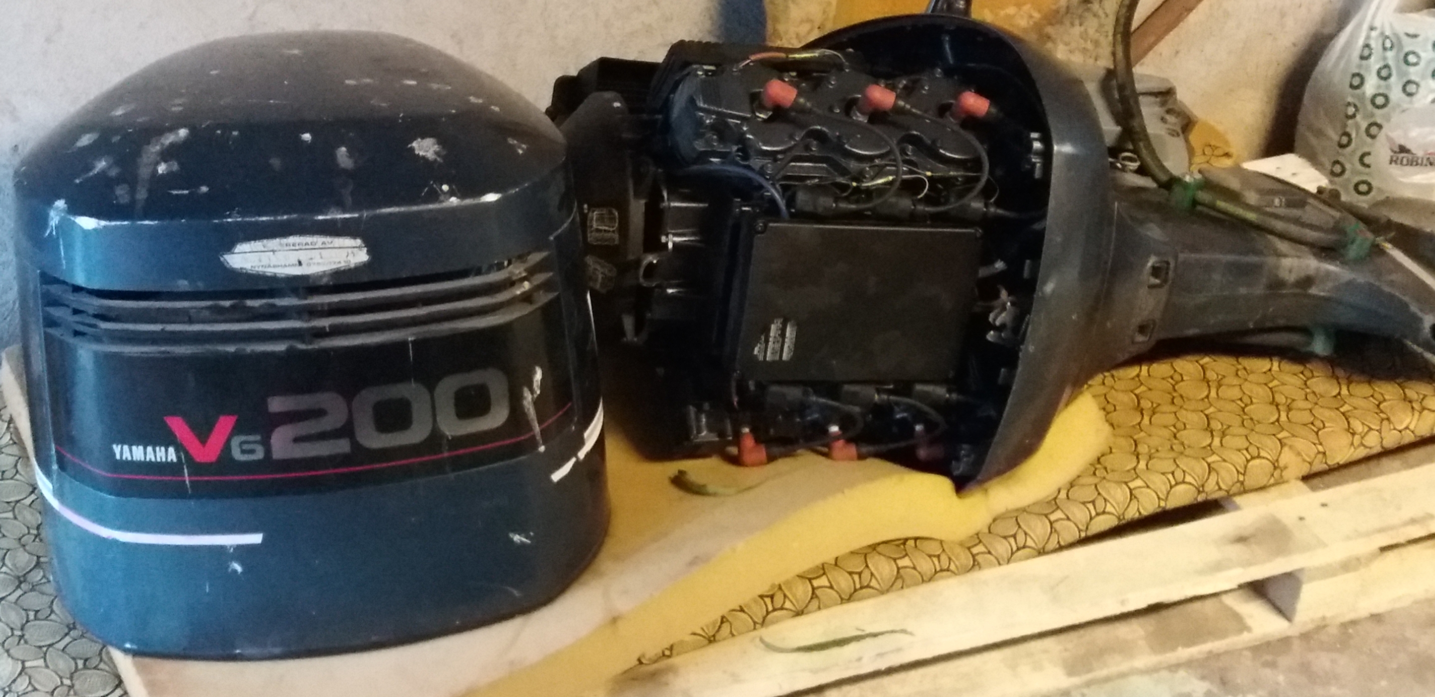

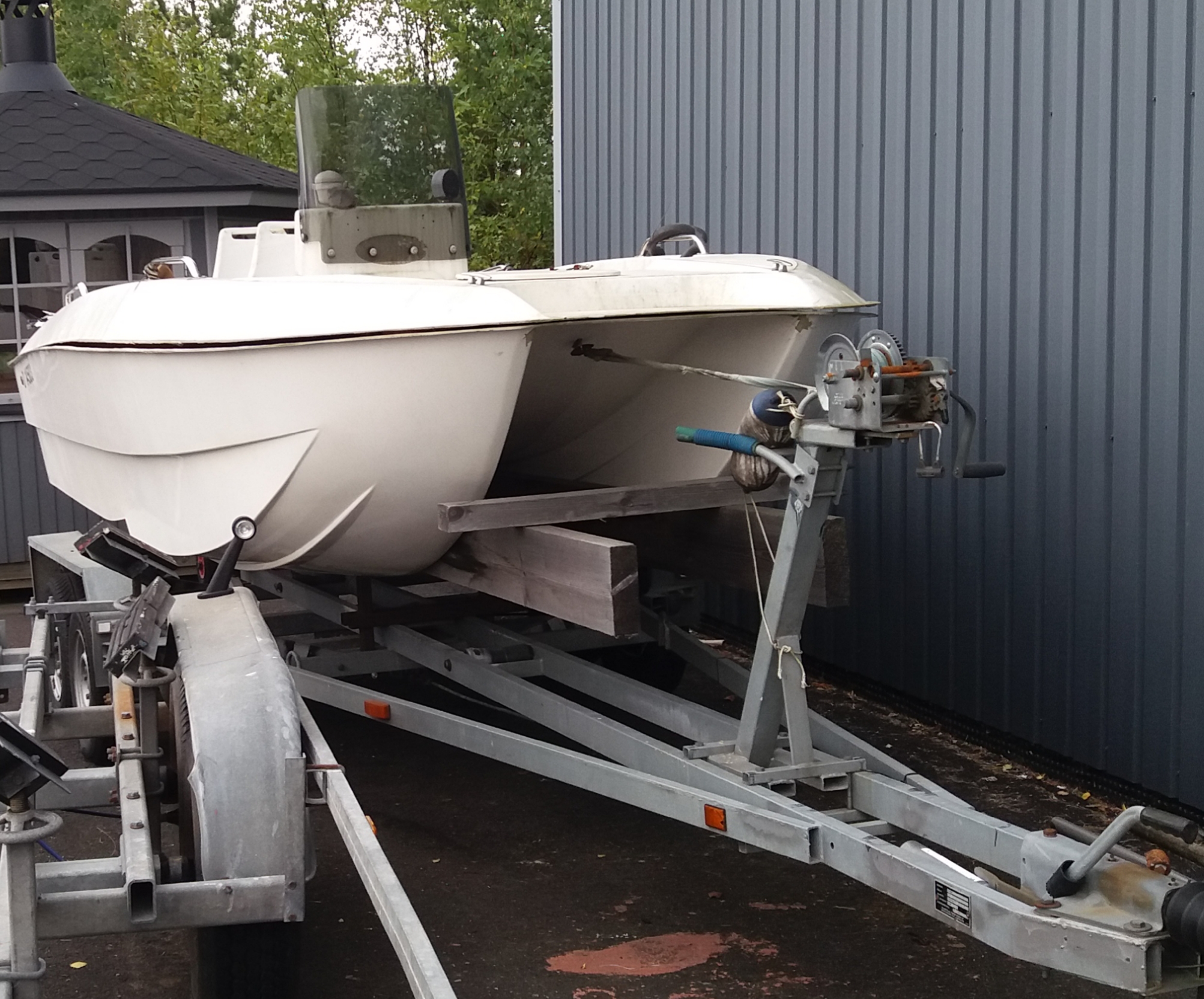

ei tämä argo ole mutta kaksirunkoinen pulpettivene. kolme matkustajaa pitää vähintään mahtua mukaan.vene ja traikku on vielä hakematta mutta moottori hissi ja kolme potkuria jo kotona.ja sit kysymys mikähän välitys tos perässä on eli vm1991 200 betol

ViestiKirjoittaja toni » 11.09.2020 17:59
tommonen projekti
