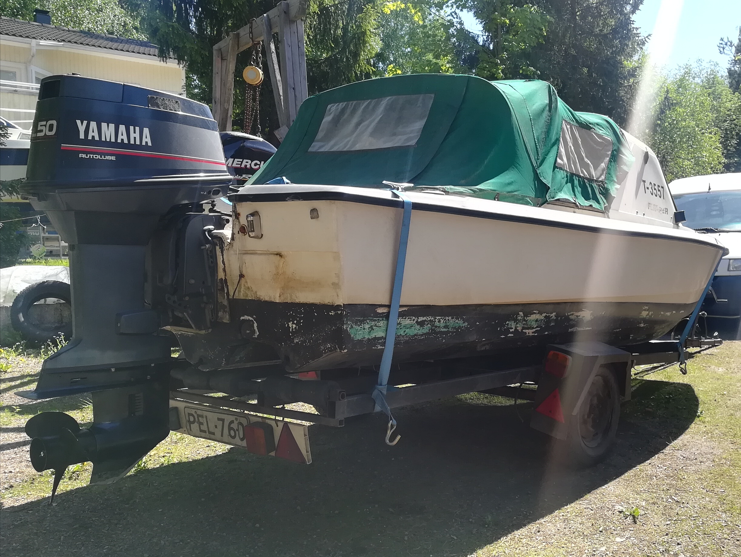

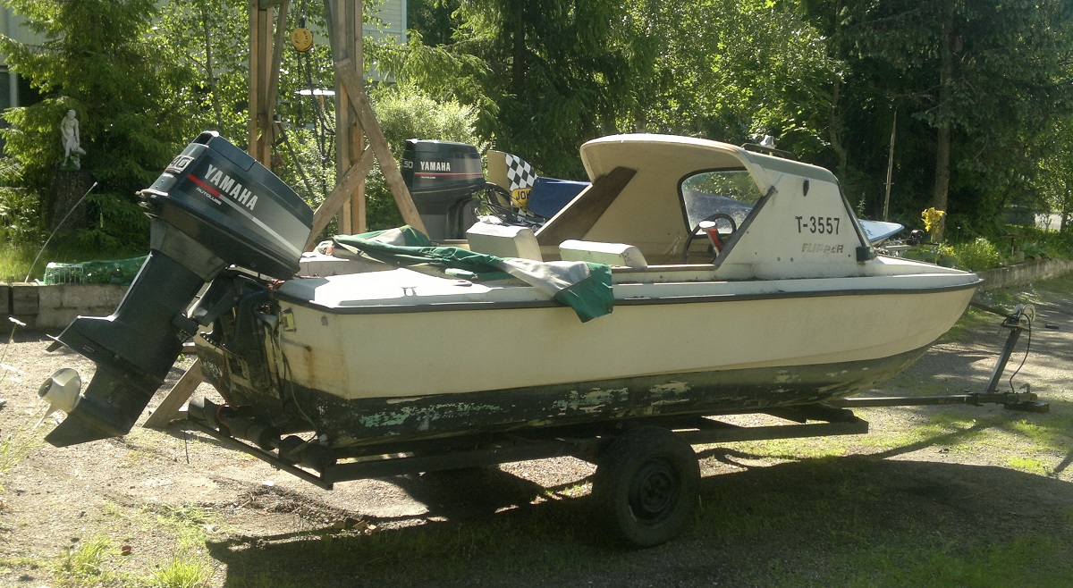

Tässä muutamia kuvia. Pelkästä trailerista ei ole kuvia, mutta se on täysin suora 3:lla rinnakkaisella kölirullalla.
Vene on paketoitu aika tiukasti talviteloille, mutta eiköhän tässä jo huhtikuussa pääse mittaamaan ponttoonien leveyttä.

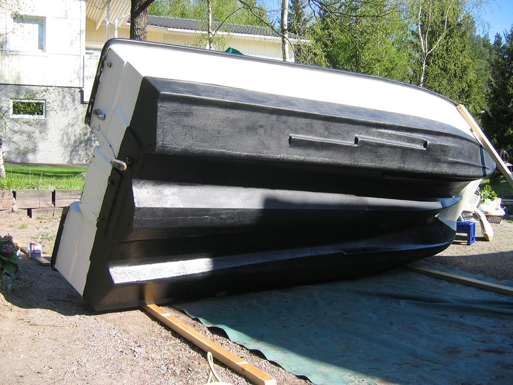

Ei siellä onneksi reikiä ole =) Ponttooneissa on portaat, joiden tarkoituksena on sekoittaa ilmaa veneen alle ja näin vähentää vastusta.
Käytetään esim. kilpaveneissä nykyäänkin. Perälaudassa on jokaisessa ponttoonissa oma tulppa, mistä saa laskettua vedet pois välipohjasta.
Ja tuosta on kaivettu märkää uretaania pois ainakin keskimmäisestä ponttoonista ja keulasta.

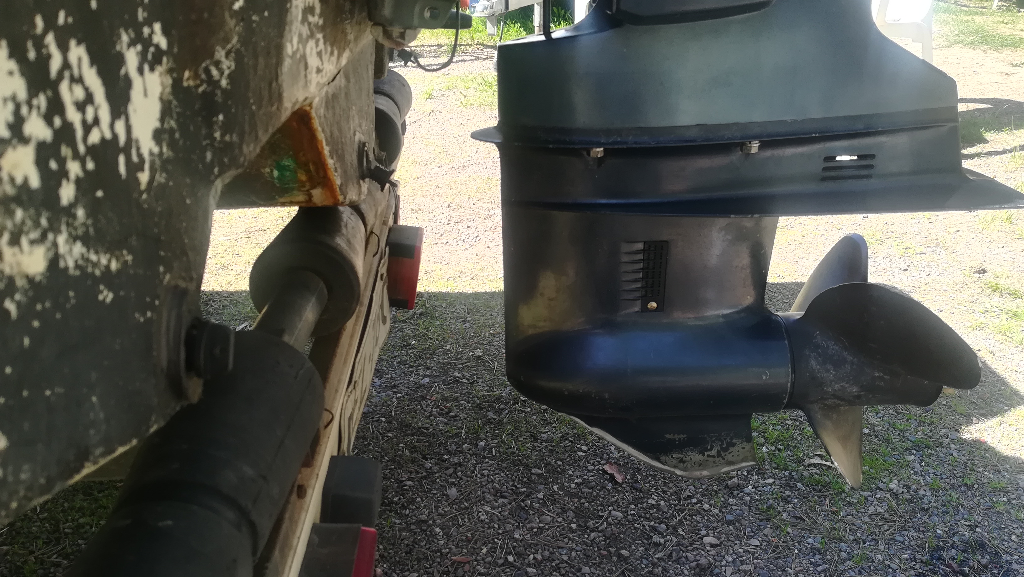

Tänään vaihdoin getolin alkuperäisen G-perän tilalle K-akselin perän.. Getolin g-akselin perävälitys on 1.72 ja 70hv K-akselissa 2.33
Huomenna testaamaan miten retkiveneily onnistuu 13x19 potkurilla ja vakio 50hv teholla.
