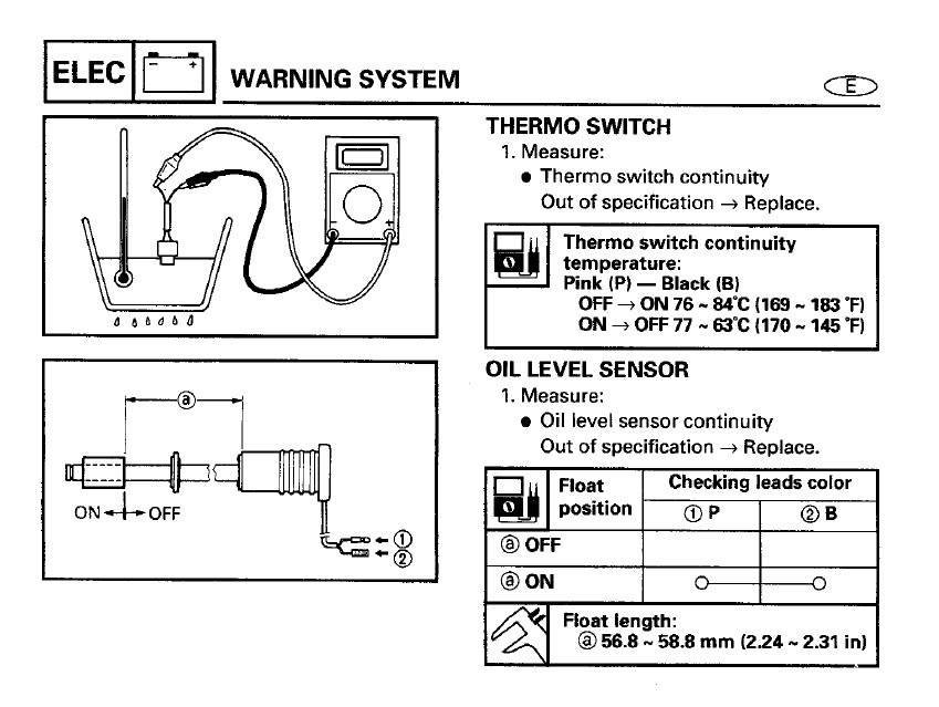

jos summeri huutaa niin joko termostaatti kannessa hälyttää ylilämmöstä tai öljynpinta-anturi liian matalasta öljypinnasta.
Molemmat toimii on/off periaatteella.
Voi kokeilla irroittamalla se oranssi johto mikä menee niistä cdi:hin, jos vika poistuu on jompikumpi anturi sökö ja maadoittaa koko ajan.
Eli nuo toimii siten että kun on vika tilanne niin maadoittavat boksiin menevän johdon jolloin kierrokset tippuu jonnekin maks 1600.

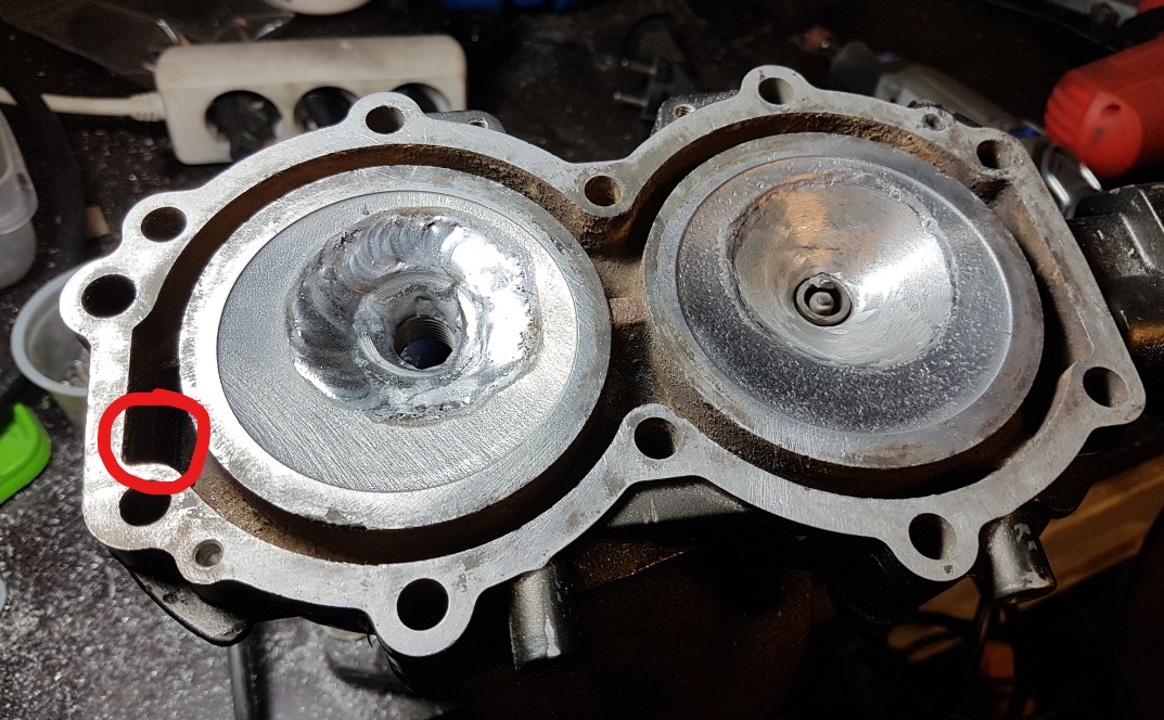

tuossa piirtämässäni paikassa on muistaakseni pieni vesireikä

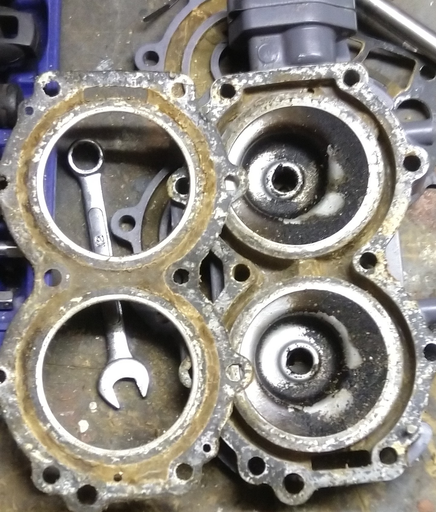

Nonii tuli sit napattua kansi pois eikä turhaan.
Kanavat on aikatavalla tukossa vaikka on hapolla huuhdeltu.
Kannessa oleva pikkureikä oli kylläkin auki.
Noh putsaillaan ja kokeillaan..

tuo kannentiivisteen alareikä on aika pieni noin 3mm. mutta kai se kuuluu noin olla paineen takia. pitää vielä lohkon puolelta tuo tulovesi reikä tutkia alin kuvassa. ja aiemmassa viestissä kysyin kannen pulttien irtoamisesta niin alapultit tulevat sitten kannen kanssa pois samaan aikaan.

ViestiKirjoittaja toni » 23.04.2022 19:29
tuossa kuvassa aiemmin olikin poistovesi reikä eikä tuolta vikaa löytynyt. mutta nyt katkaisin alakaasuttimen bensapumpun letkulähdön tais tulla marmoritiskin reissu. en ainakaan vielä tarvikkeena löytänyt tuota muovipalikkaa.
