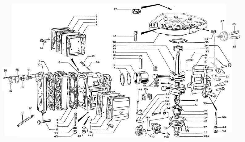

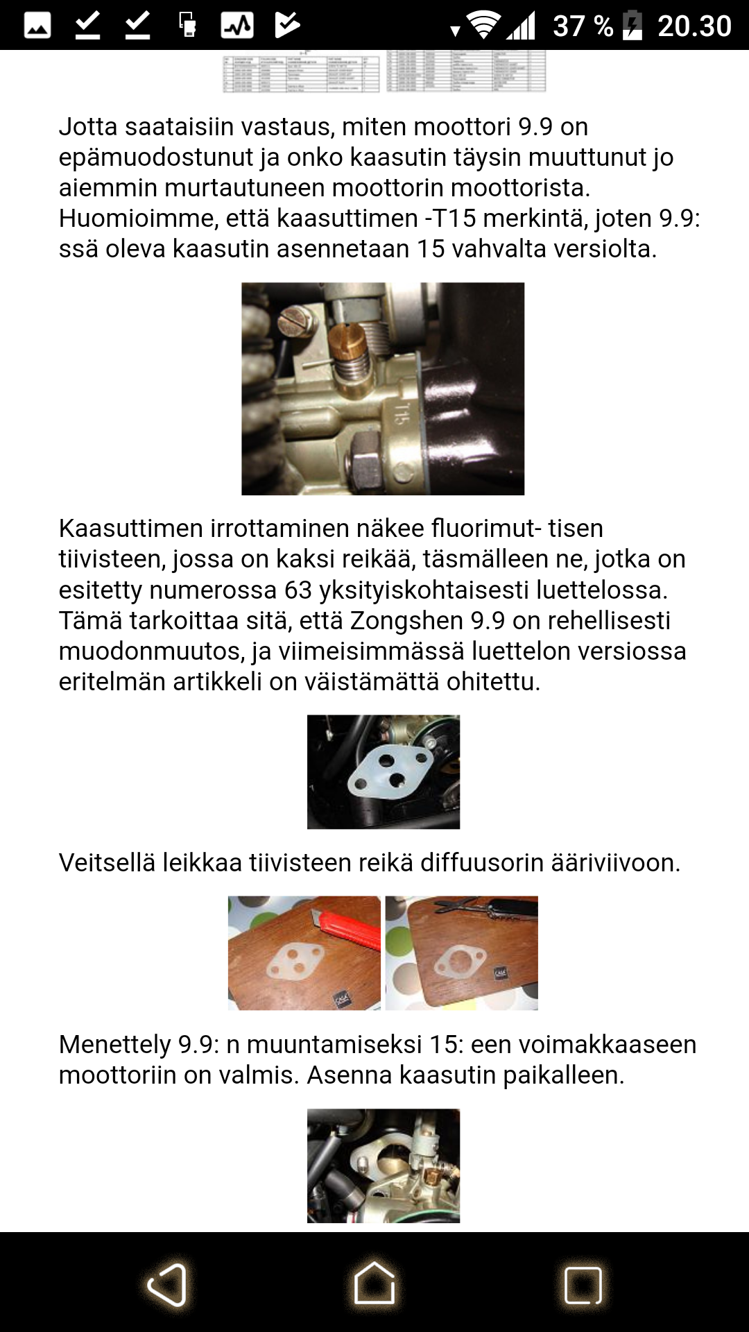

Tuossa
Räjäytyskuva
Tuon
http://www.tskmotors.ru/art/03/
kun luet Google kääntäjän avulla, niin selviää, että kaasarin jälkeen pitäisi olla muovilevy, joka pitää modifioida.

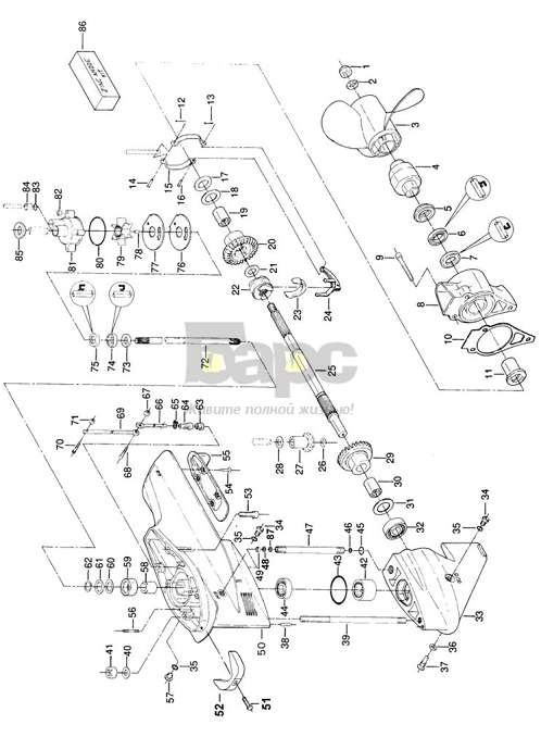

Kuinkahan näissä on vaihdeakselin irooitus vai onko kiertävää mallia?
Re: Selva Naxos 9,9 hv 2t
ViestiKirjoittaja transom » 01.05.2018 12:39
Jos vielä on Zongshen pitänyt rakenteen samana, niin tuolta löytyy tietoa:
https://bars.su/catalog/zapchasti/dlya-lodochnykh-motorov/zongshen/zongshen-t9-9bms_1/
Varmaankin siis pultti+mutteri.
