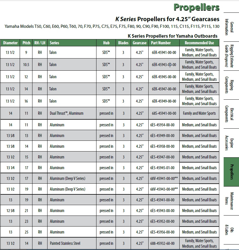

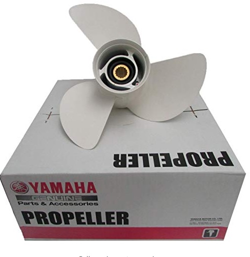

Re: Kierrokset Yamaha 90 2t aeto vm97
ViestiKirjoittaja Tommy » 11.09.2018 23:44
Olisi hyvä jos saisit potkurin kokeiluun ennen ostopäätöstä. Suuremmissa moottoreissa käytetään yleisesti teräspotkureita, mutta mun mielestä 90hv teholla ei vielä tarvitse pelätä lapojen vääntymistä. Erään Yamaha potkuri kirjasen mukaan alupotkuria ei suositella yli 225hv teholle.
Manufacturer: Yamaha
OEM Part Number: 6E5-45947-00-EL
Part: PROPELLER (3 X 13-1/2 X 15-K)
