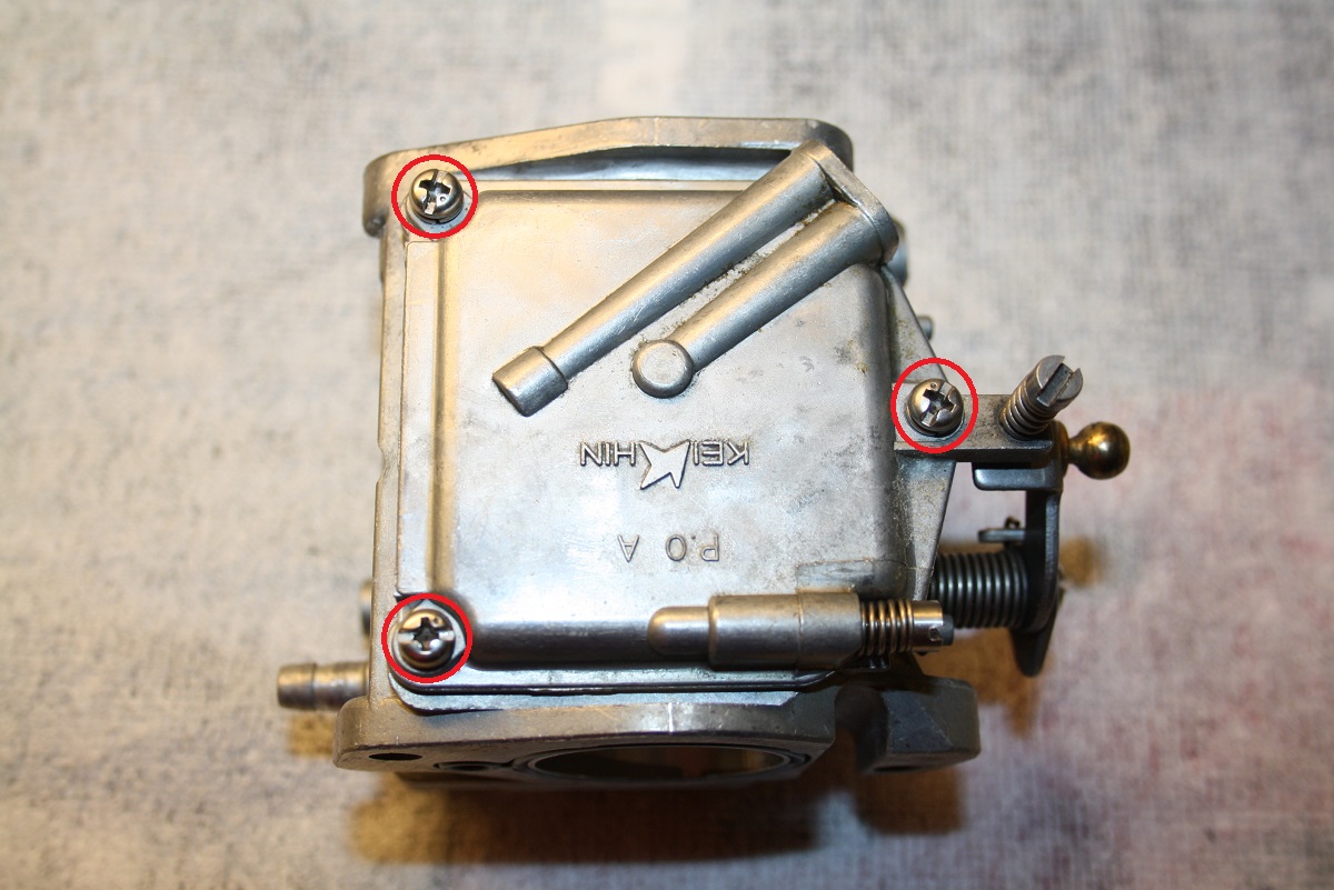

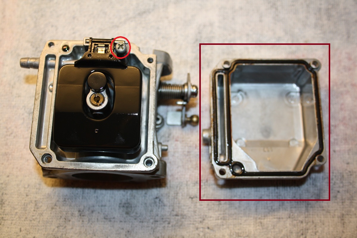

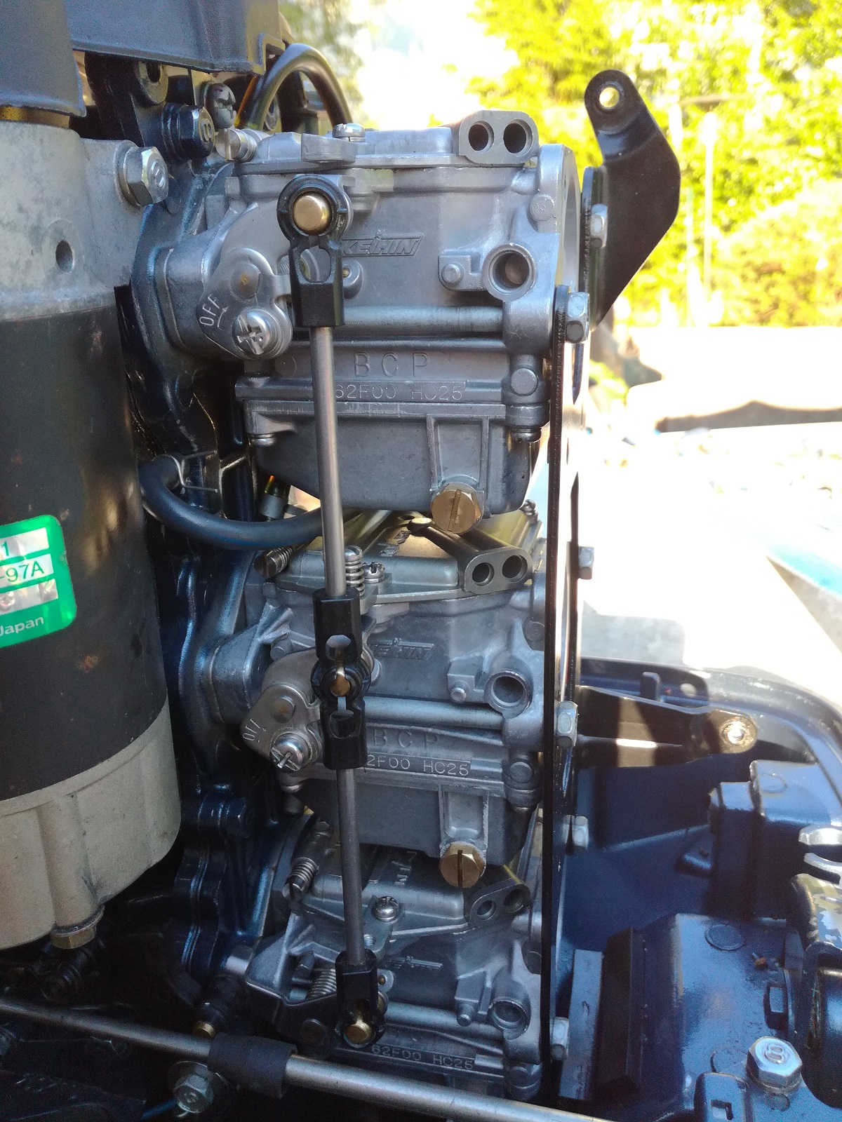

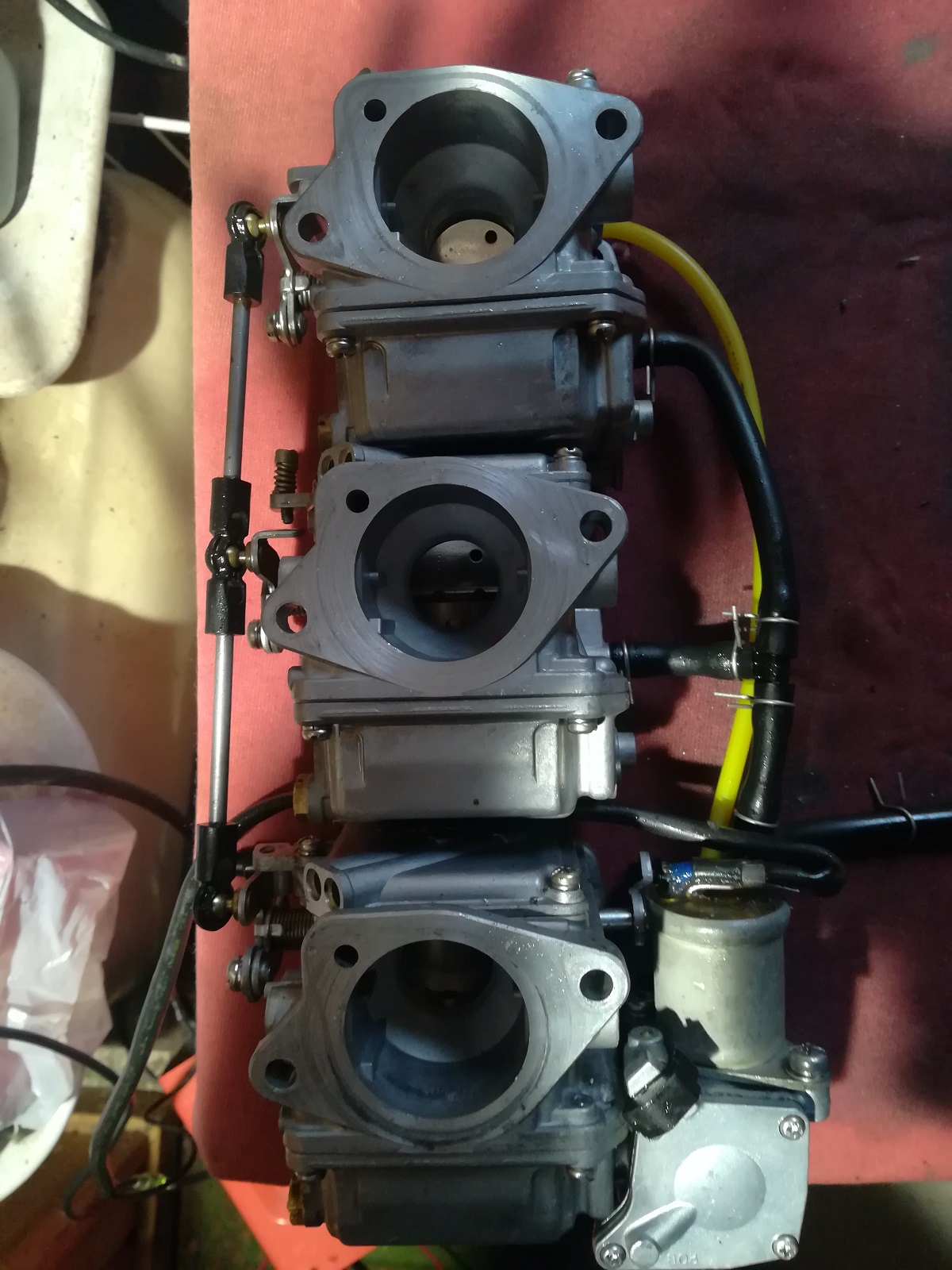

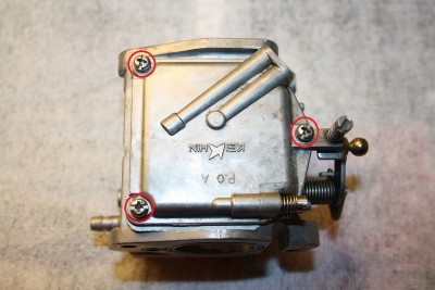

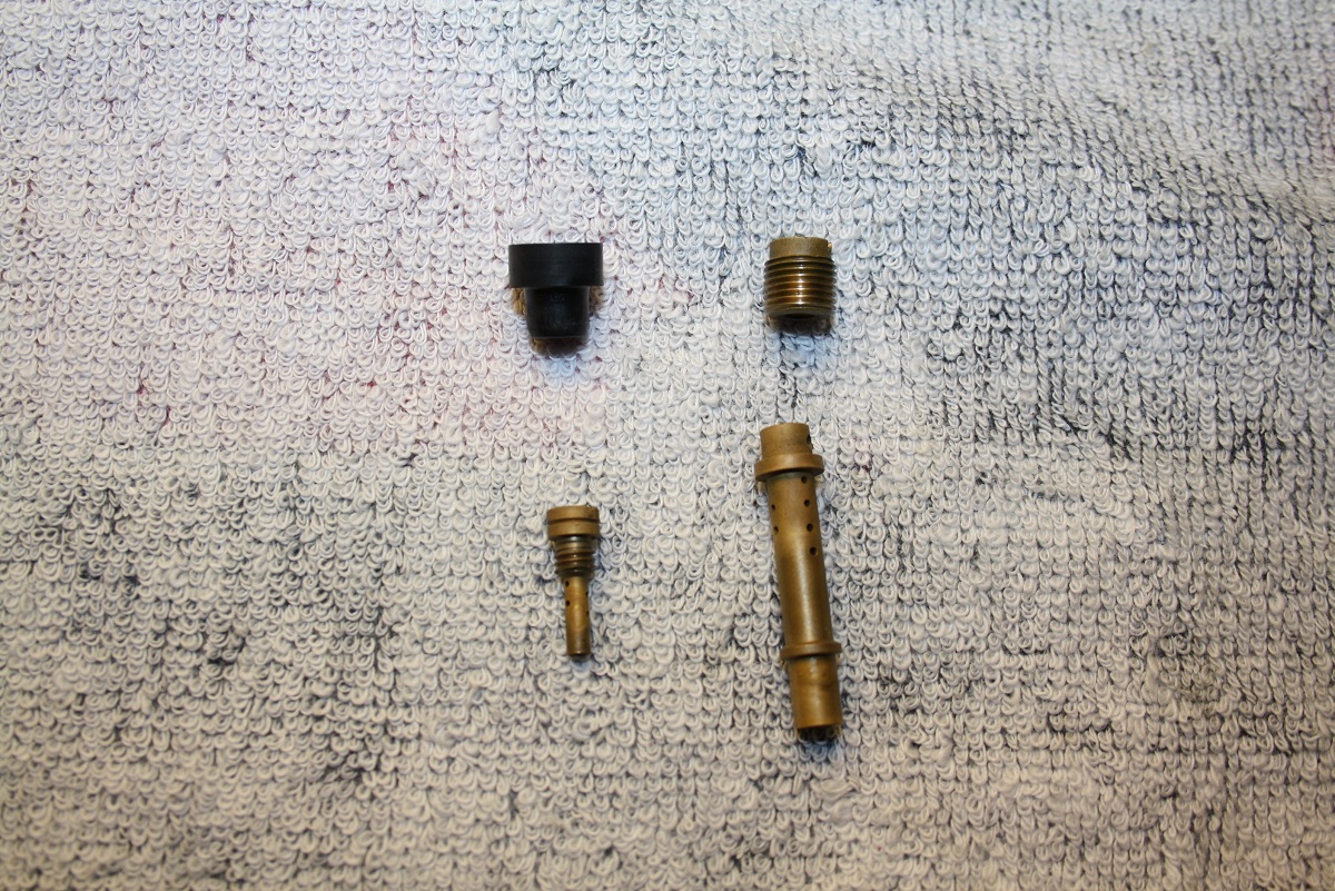

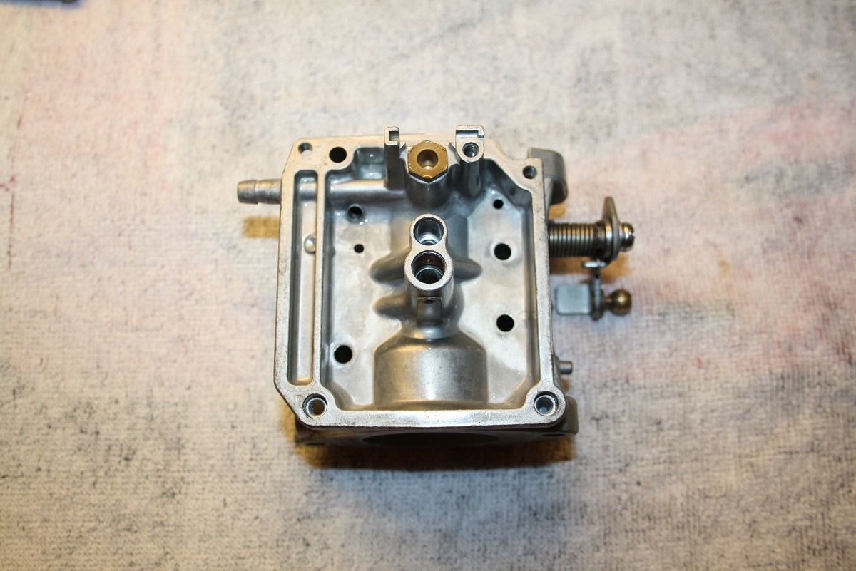

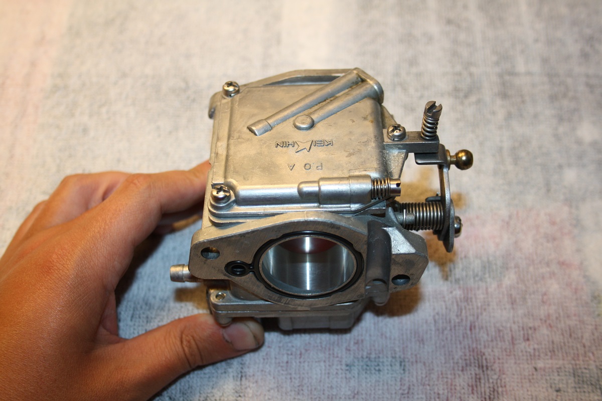

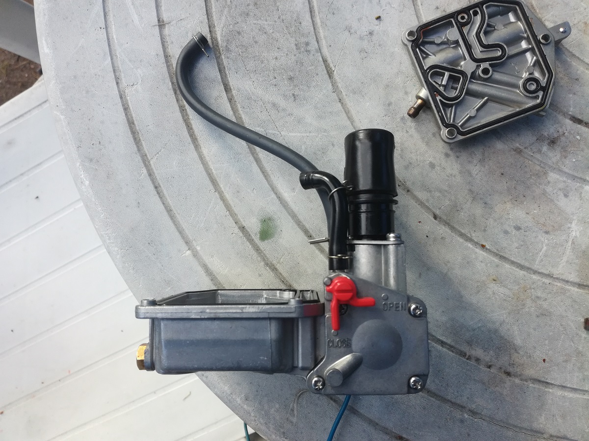

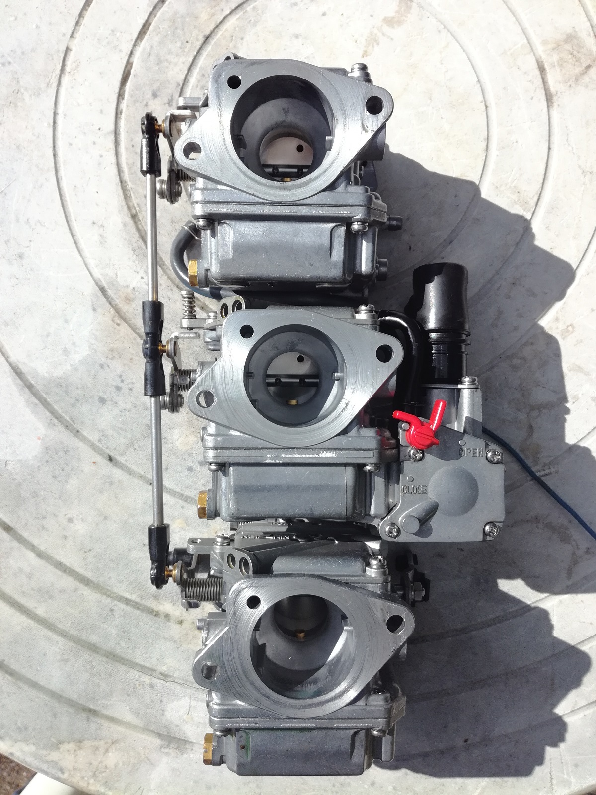

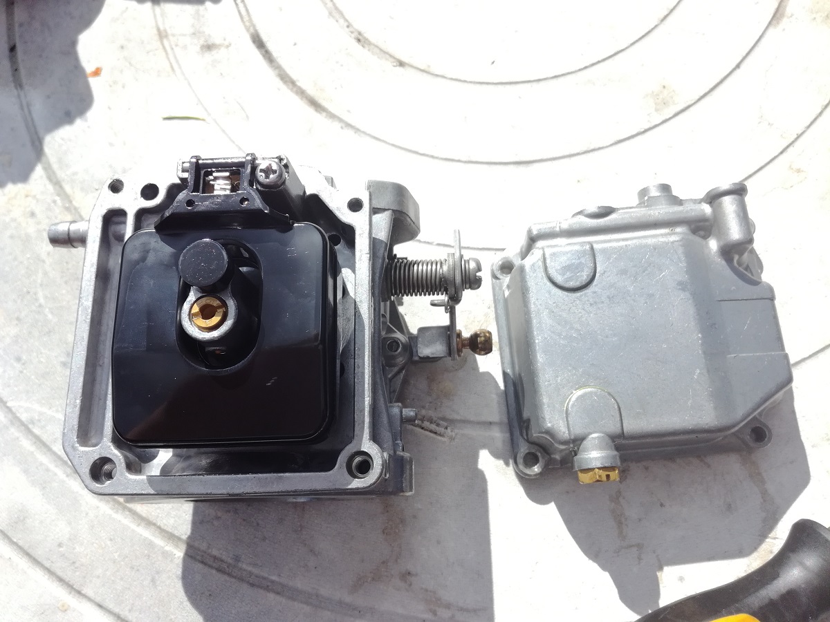

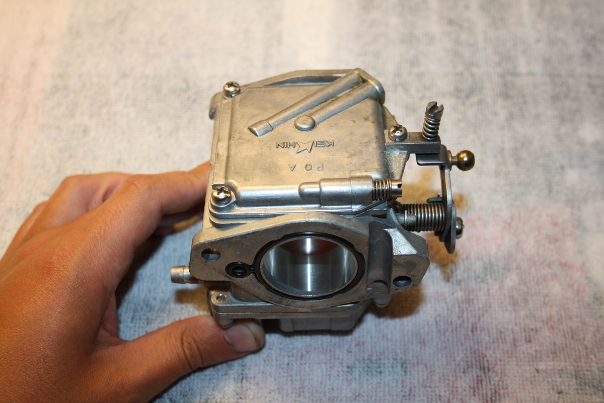

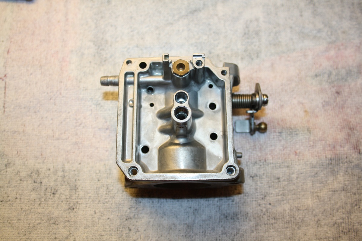

Tässä muutama kuva Yamaha 40-50hv 698cc 3-syl 2t kaasuttimesta. Vm -89
Ultraäänipesuri on hyvä kaveri, mutta puhdistus-sprayllä ja paineilmallakin pärjää.
Alimmaisessa kuvassa on 40hv ja 50hv kaasutin vierekkäin

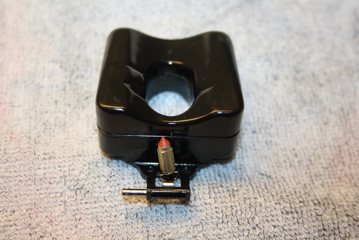

ViestiKirjoittaja Tommy » 13.08.2018 07:07

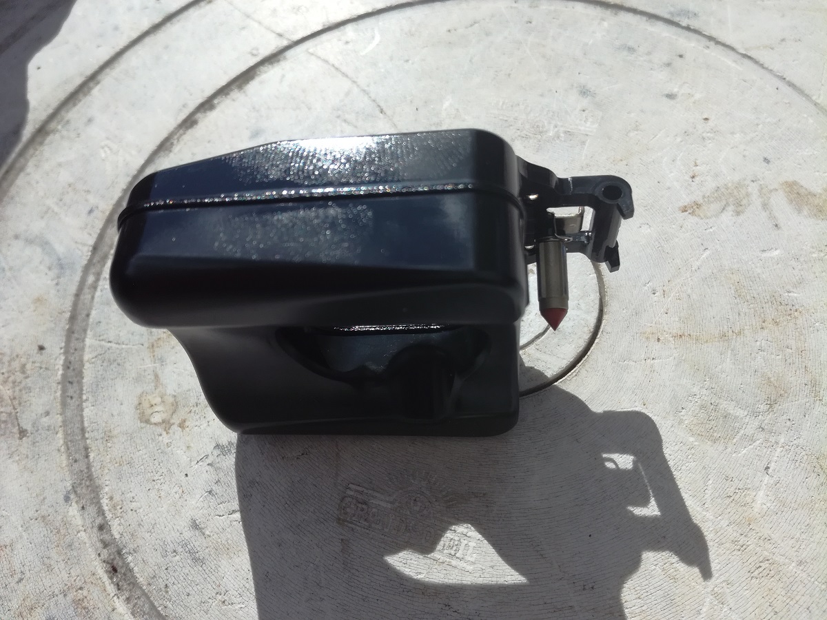

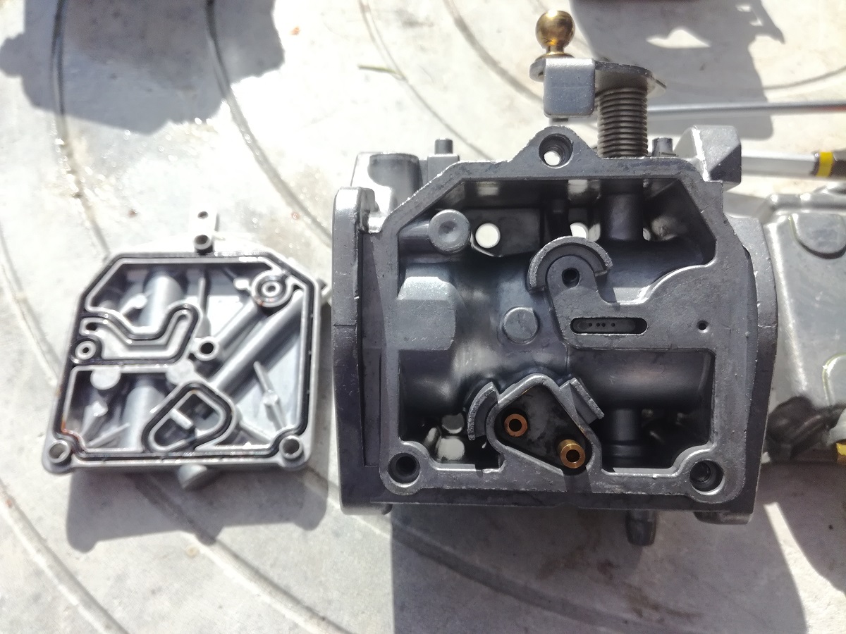

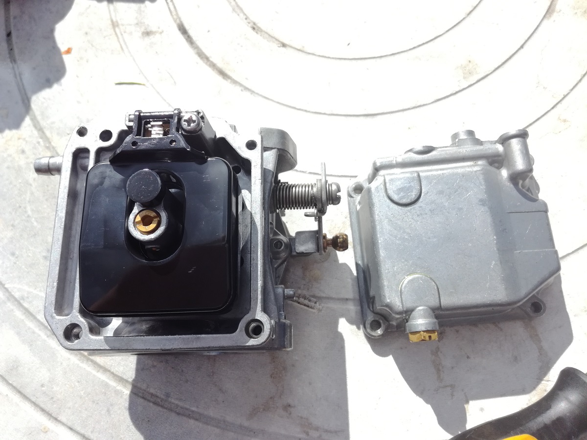

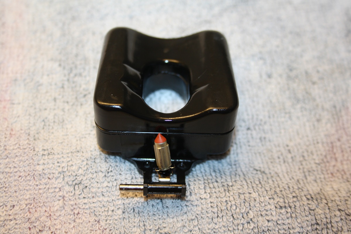

Yamaha 50 - 70hv 849cc kaasuttimet vahapatruuna ryypyllä

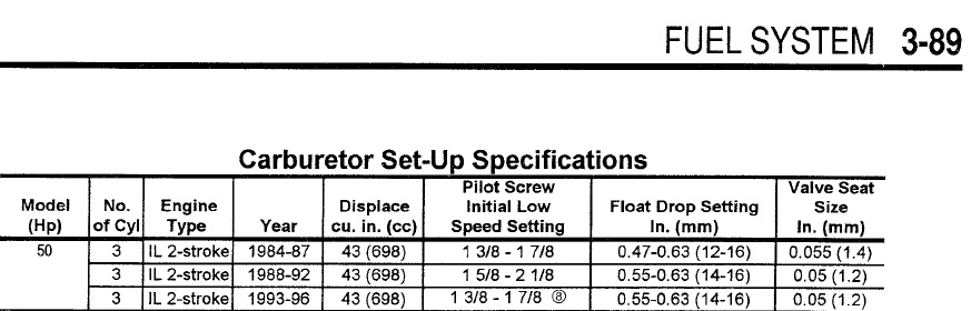

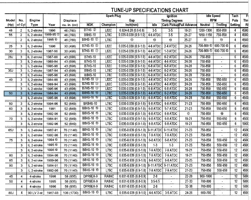

jortikka69 kirjoitti:Itse tein Yamaha 50 DETOL 6H5 1990. mihin asentoon ns. Pilot screw säädetään?
Tässä 6H5 tehdasarvot. 2 1/4 on hyvin lähellä totuutta, mutta 2. kierrostakin voi kokeilla.
Tänään sain letkun perään moottorin ja koekäytettyä, sehän käynnistyi kun avainta käänsi. Kokeilin kääntää seos ruuvia 1/4 osan pienemmälle mutta en kyllä huomannut eroa käynnissä joten jätin siihe 2 1/4 asentoon.

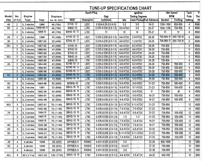

Sitten haluaisin varmistaa sytytys ennakon joten löytyisikö sinulta tietoa siitä mikä aste luku pitäisi olla?

ViestiKirjoittaja Tommy » 16.04.2020 20:29
4-6 astetta jälkeen YKK tyhjäkäynnillä ja 24-26 astetta ennen YKK kierroksilla.

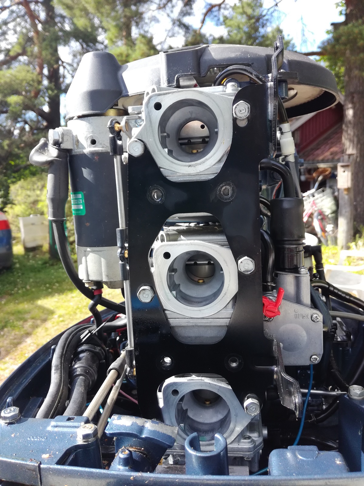

Eilen repäsin kaasarit irti laiturissa ja kotona kaikessa rauhassa liottelin crc kaasuttimen puhditus aineella ja hieman likaa irtosi vielä.
Mikään suutin tai putki ei ollut tukossa.
Tänään laitoin takasin paikoilleen ja viemärikameralla tarkistin että läpät on tyhjäkäyntiasennossa kiinni, pieni rako mutta samassa asennossa.
Kone käyntiin ja alussa kone pitää kiekat n.1200 ja kun laskeutuu tyhjäkäynnille niin sammui samantien.
Käänsin sitten kaasuläppien vipua varttikierroksen kiinnipäin niin kone käy tyhjäkäyntiä n.800rpm
Kävin n. Puolentunnin lenkin ja kaikki näyttäisi pelaavan hyvin, ei sammunut ja vetopäällä n.600rpm ja uisteluvauhtikin onnistui ilman ryskytystä, pientä vapinaa mutta taitaa kaikki perämoottorit vatkata

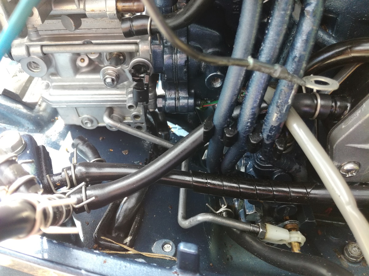

Mikähän näissä 3 sylinterisissä on oikeaoppinen kaasuttimien synkronointi tapa? Vivuston keskellä on säätö ruuvi tyhjäkäynnille mutta jokaisessa kaasarissa on akselin varressa ruuvi ja teksti OFF? Ja kaasareita putsatessa ihmettelin ryypyn solenoidin luona olevaa mustaa vipua jonka sai käännettyä eteenpäin, onko jokin sellainen jos joutuu narulla vetämään käyntiin niin väkisin pitää ryyppyä päällä?
Nim. Kesällä unohtui virrat päälle ja sai kengän narulla vedellä käyntiin mutta ei lähtenyt ilman lisävirtaa. :D

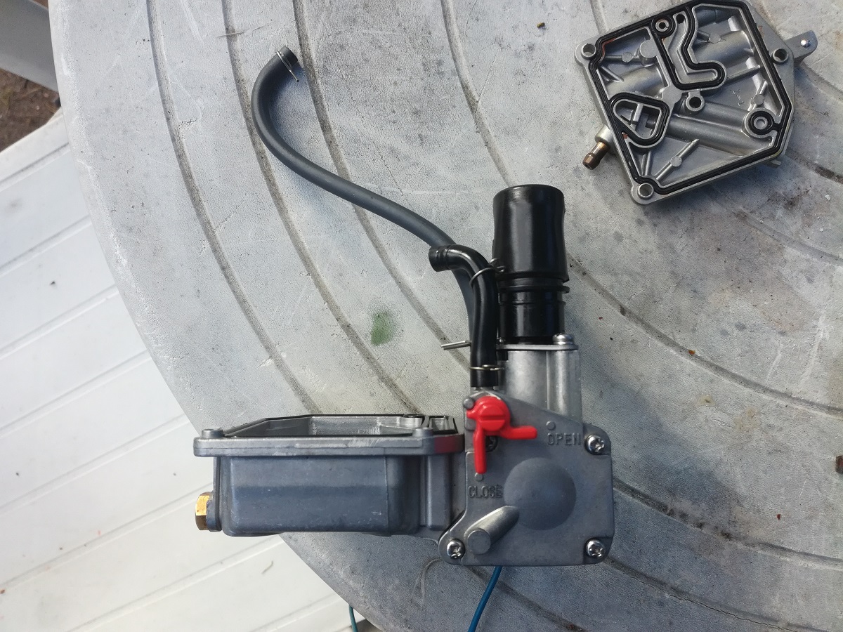

ViestiKirjoittaja Tommy » 26.05.2020 18:22
Jos on tämän näköinen ryyppy niin musta vipu on man. käyttö. Vipu eteenpäin niin polttoaine pääsee virtaamaan letkua pitkin läppärunkoon ilman sähköä. Ja sen jälkeen kun kone on käynnissä niin nippelin palautus takaisin kiinni. Mä olen synkannut läpät oikeastaan niin, että tyhjäkäyntiruuvi keskimmäisestä kaasuttimesta ihan auki. Sen jälkeen läppien pitäisi olla kaikissa kaasuttimissa aivan kiinni. Jos ei ole niin ruuvista, jonka vieressä on tosiaa off niin se auki ja läppä kiinni. Tämän jälkeen keskimmäisen kaasuttimen tyhjäkäyntiruuvista kierrokset kohdalleen.
