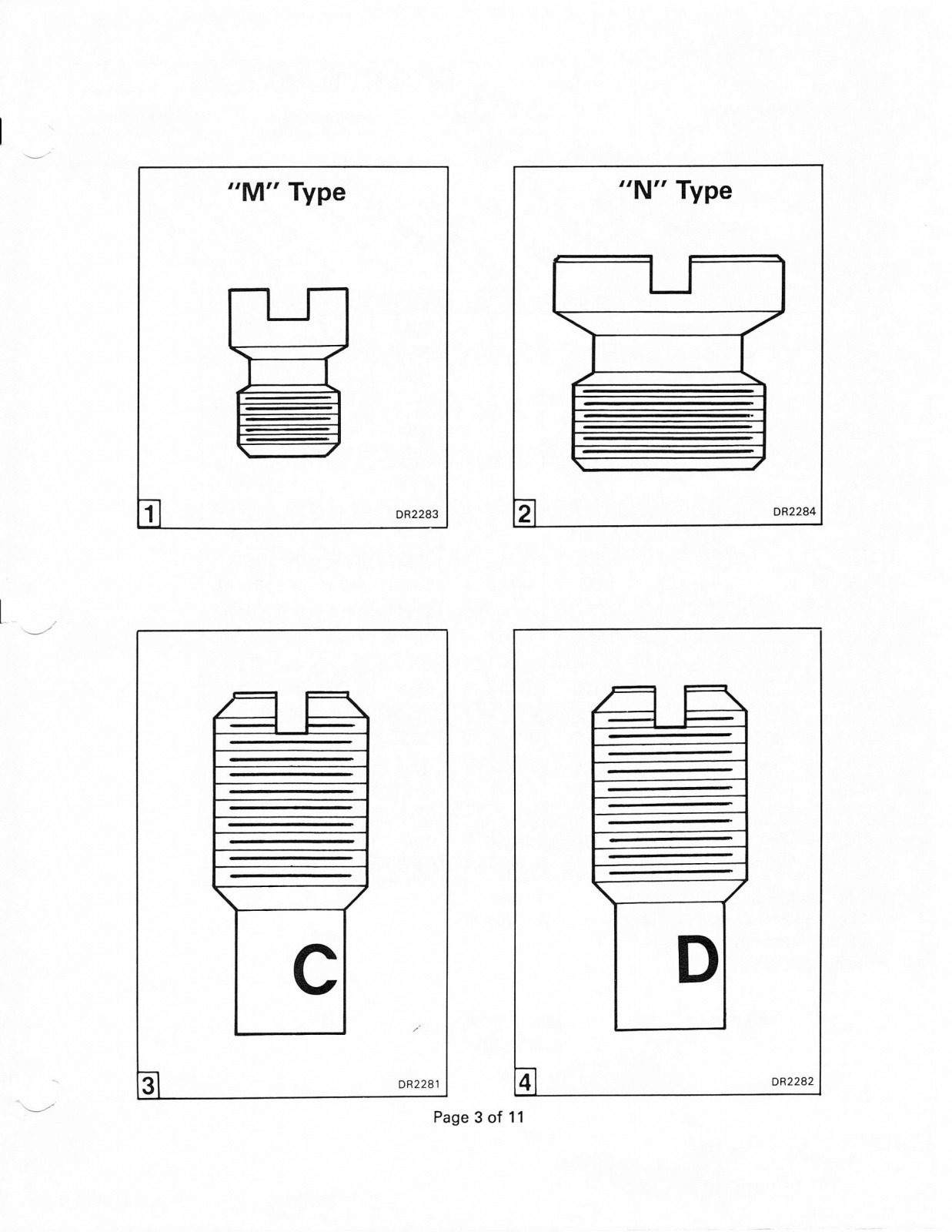

OMC suuttimet menee virtauksen mukaan, mutta yleensä D koon suuttimet ovat tuo numero/1000"+ 0.0055" kokoisia. Eli tuo 56D on 0.056"+0.0055"= 0.0615" = 1.56 mm.
Tuo D suutin on tehty siten, että siinä on reijän lisäksi tietty kartio sisällä. Sen vuoksi itse poraaminen ei ole välttämättä kovin hyvä idea.
Noita on myös C malli. Se ei käy tuohon kaasariin, koska on suunniteltu toisin päin virtaavaan suuntaan.
Kannattaa ottaa myös yhtä kokoa pienempi suutin. Eli kokeilla toimiiko paremmin vähän laihemmalla seoksella. Nykybensa ja öljyt on melkolailla erilaista kuin 1984. Varovasti tietysti laihentaminen. Liian laihalla alkaa palolämmöt nousta liikaa ja alumiini ei mahdottomia kestä.
Oheisissa service bulletin sivuissa on lisää tietoa suuttimista.
