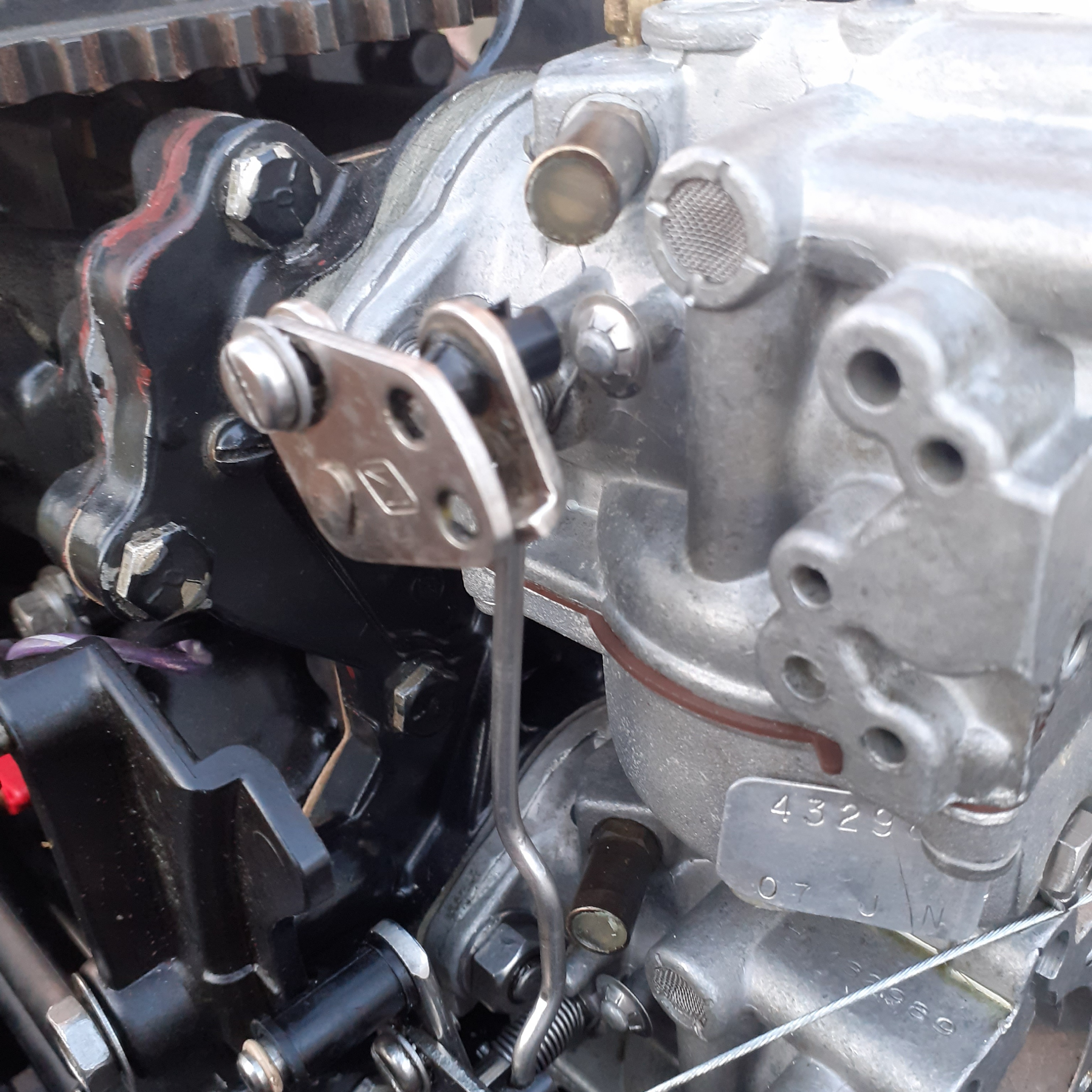

ViestiKirjoittaja Juho » 22.06.2020 07:13
Kiitokset.vm 91.ja eikun tutkimaan.Mitkä ruuvit on tossa kuvassa vahan alla.
Re: Evinrude 40 viritystä
ViestiKirjoittaja transom » 22.06.2020 22:33
Tuo on jo uudempi malli.
Ilmeisesti tällainen
https://www.marineengine.com/parts/johnson-evinrude-parts.php?year=1991&hp=50&model=E50BEEIA&manufacturer=Evinrude&section=Carburetor+-+All+50+Models
Niissä on tuo tyhjäkäynnin seoksen säätö tuossa sivussa ylhäällä (nro 18).
Etupäässä on suutin. Sekin tietysti kannattaa puhdistaa.
Todennäköisesti tulpattu siksi, että ei olisi neulan ohi vuotoa. Sen vuoksi tuossa on o-renkaat (nro 17).

ViestiKirjoittaja Juho » 23.06.2020 07:16
Transomille kiitokset,kun kuvan kanssa selventi asiaa.Just tollainen on mulla.Oisko aukipäin laihemmalla?
ViestiKirjoittaja transom » 23.06.2020 20:19
Itse ottaisin ensin neulan kokonaan ulos ja tarkistaisin neulan pään ja o-renkaiden kunnon. Jos neulan varsi vuotaa, ei säätö oikein onnistu.
Jos ok, niin sitten säätö (vakio 50hp kaasari 50 hp koneessa, voi vaatia vähän kokeilua 40hp koneessa):
Kierrä ensin neula kevyesti sisäänpäin kunnes pysähtyy. Se pysähtyy lyijykuulaan, joten kevyesti. Silloin neula on kiinni. Avaa 2 1/2 kierrosta ulospäin. Se on säädön aloitusasento. Sillä asetuksella moottorin pitäisi käynnistyä. Siitä sitten 1/8 kierroksen välein kierretään neulaa sisään kunnes moottori alkaa käydä huonosti. Kannattaa odottaa aina hetki säädön jälkeen. Sitten 1/4 takaisin ulospäin. Säädä yksi kaasutin kerrallaan valmiiksi alhaalta aloittaen.
