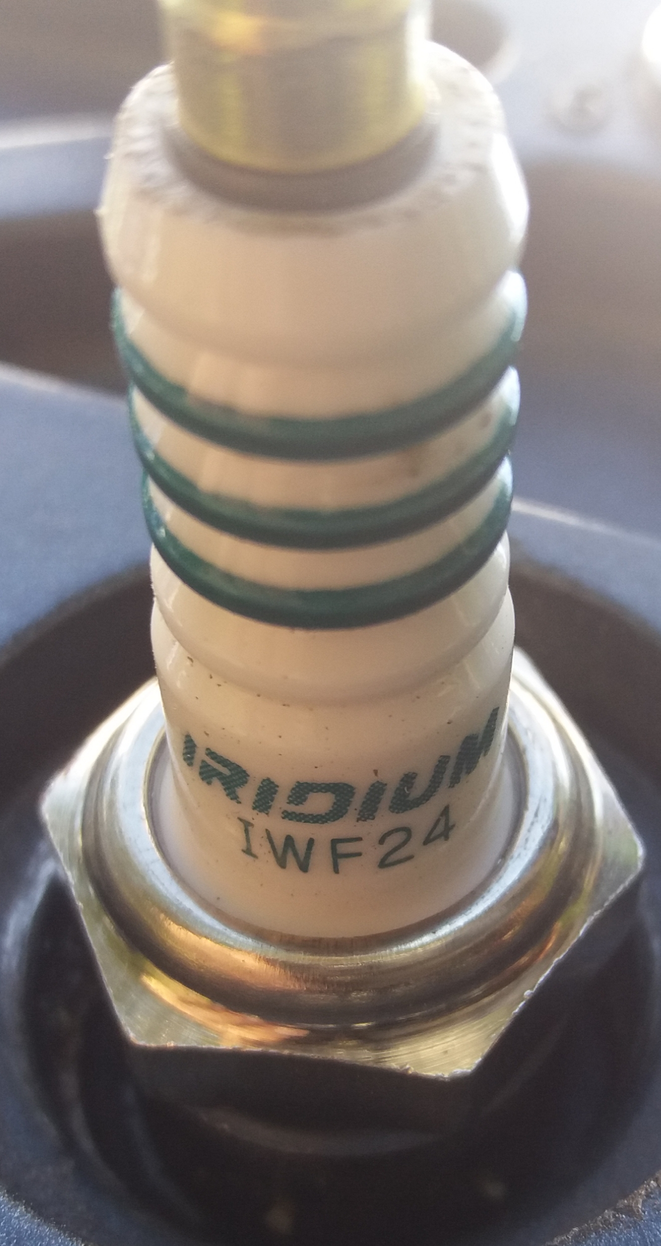

No niin testiajo suoritettu.Uistelua 3tuntia muutaman kerran sammui mutta lähtee hyvin käyntiin ison savupölläyksen kera.oisko vieläkin hieman rikkaalla.Akun ostin uuden ja lataus nousee matka ajossa 13.5 volttiin ihan ok.Mitkä on idrium tulpat....
Re: Evinrude 40 viritystä
ViestiKirjoittaja transom » 27.06.2020 20:18
Iridium-tulppa on sytytystulppa, jonka elektrodi on tehty iridium metallista. Se on hyvin kestävä metalli, joten tulpat kestävät pidempään kipinöintiä ja sitä kautta huoltoväli on pidempi.
Itse en ole niistä 2-t moottoreiden yhteydessä huomannut mitenkään parantavan toimintaa. Jos seokset saa kuntoon, tulpat ei yleensä hyvin merkittävästi kulu muutenkaan.
Mutta ei ne niin kalliit ole, että jos sopiva löytyy, niin voihan sen kokeilla.
Tuohon uistelun jälkeiseen saavutukseen sen verran, että tuollainen 2-t 40 hp kone ei ole uisteluun mitenkään optimi. Ne on suunniteltu toimimaan kierroksilla ja tyhjäkäynti on aina kompromissi. Sen takia monella on pieni nelari uistelukoneena lisäksi.
Mutta jos tuon saavutuksen kestää, niin antaa mennä vaan. Ehkä joku toinen 2-t öljy voisi sitä vähentää.
ViestiKirjoittaja toni » 27.06.2020 20:24
ostin viime kesäksi yamahaan tuollaiset densot 3kpl 74 euroa jos en väärin muista hyvin on minulla toiminut.että aika kallis kokeilu jos ei toimi.toi on 2 tahtises normaalia että tyhjäkäynnnillä jää palamatonta öljyä pitää vaan välillä polttaa pois pikku pyrähdyksellä ja jos on öljyt polttoaineen sekaan moottori niin tekee uisteluhommiin toiseen tankkiin laihemman seoksen.
