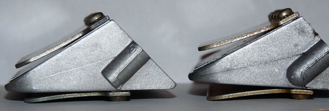

Tossa kuva 40hv vs 50hv läppien rajoitinlevyistä. Muistaakseni pienemmät aukeaa 4mm ja isommat 9mm. Kyllä toi tekee hengittävyyteen aika paljon.
Läpät löytyy samasta laipasta missä kaasaritkin on kiinni. Ruuvit vaan auki ja vetämällä lähtee irti. Uuden tiivisteen varmaan tarvitset. Marinepartsilta saanee helpoiten.
Ja huomaa että laipan yksi ruuvi on muita pidempi, merkkaa mihin kohtaan se kuuluu. Pääset helpommalla kasauksessa.
Suosittelen tuota rajoitinlevyjen vääntämistä isommalle joka tapauksessa.

Konalle kiitokset.Selvitti paljon asioita.Gooklasin ennen vastausta että tiesin missä noi sijaitsee.Noin on kuvasta päätellen rautaa,kääntyykö noi helposti.Nyt aivan toimiva moottori ja kulkee 50km/h ja vene r busteri,mutta kiva kokeilla mitä noin pienillä muutoksilla sais aikaan.

Konalle kysymys.Tilasin ccms läpät,ne on jotain muovia.Läppärunkot on käännetty noin 9mm.Toimisko kone niillä vanhoilla peltisillä läpillä.Tyhmä kysymys,vaihdan kyllä ne läpät,mutta mistä se ero tulee verokkina pelti vastaan muovi.
Re: Evinrude 40 viritystä
ViestiKirjoittaja Kona » 05.05.2020 12:05
CCMS läpät on hiilikuitua.
Voit ihan hyvin käyttää peltiläppiä. Tehoeroa kalakoneissa tuskin huomaa, ehkä tyhjäkäynnillä uudet antaa tasaisemman käynnin riippuen peltisen kunnosta.
Suurin ero tulee siinä vaiheessa kun peltiläppä katkeaa ja menee koneesta läpi. Hiilikuidulla tuhot on oleellisesti pienemmät.

Moro.Nyt on eka testiajo tehty viime sunnuntaina liian kovassa tuulessa.Eli vaihdettu 50 kaasarit vaihdettu hiilikuituläpät taivutettu rajottimet n9mm auki ja sitten tuloksiin.nyt huippukierrokset 5300 samalla propulsen potkurilla ja meni se 30.2kn(tarkka lukema minkä ehdin garminista lukea)Eli pääsin tavoitteeseen.Kesällä pääsen kokeilee orkkis alu 17 mitä se sitten vaikuttaa.Kone muuttui kierros herkemmäksi kuin oli ennen.Samalla asensin servokaasun uistelua varten.Tyhjäkäynti liian pieni,mistä säätö.Käännänkö suoraan kaasuläpistä kun en nähnyt mitään säätö ruuvia.Matka kierroksilla 3000 rpm vauhti on 30-35km/h.Tuolloin äänimaailma sopiva.Kaveri sanoi että rasittaa moottoria noi pienet kierrokset.En tiedä kommentoikaa.Kannattiko,joo moottorin luonne muuttui pirteäksi,tuskin se bensan kulutus paljoa voi nousta jos siirtymillä polttaa karstat pois ja muuten uistelee 1200-1800rpm.
