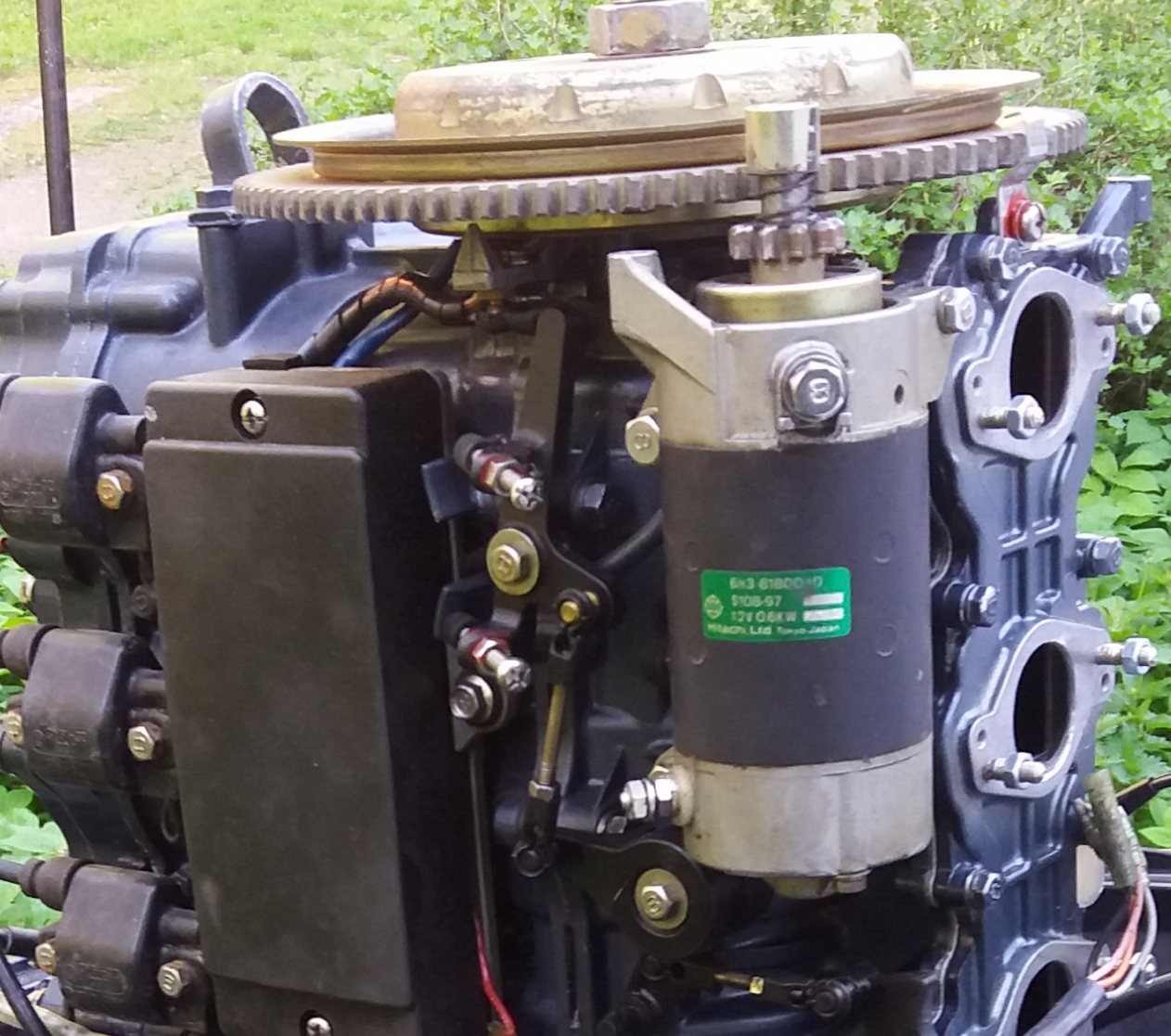

Mitenkäs tuo sytytyksen säätö. Vauhtipyörässä on ura ja moottorin veneen puoleisessa päässä kiinteä "nuoli". Vauhtipyörässä myös eri kohdassa,kuin tämä ura, asteikko. Lisäksi on nuoli siellä vivussa mikä liikkuu kaasua antaessa. Hankala selittää... Elikkä, miten tämän säätö tulisi tehdä, jotta saa ennekon oikeaan ja jos jollakin vielä tietoa mikä olisi hyvä/oikea ennakko. Kone yammu 60hv vm.89 2t tuorevoitelu peli

ViestiKirjoittaja Tommy » 20.06.2020 10:21
Tyhjäkäyntiennakko 6-8 ATDC ja täyskaasulla 19-21 BTDC
Lukema nuolesta ja asteikko löytyy vauhtipyörän päältä. Säätö ajoituslampulla.
Kuvassa näkyy TDC3 eli 3-sylinterin YKK, mutta TDC1 kohdalta löytyy asteikko.

ViestiKirjoittaja toni » 20.06.2020 13:18
kuvassa näkyy startin ja mustan laatikon välillä sytytyksen säätöruuvit ja vauhtipyörän alla osoitin viivalle joka on vauhtipyörässä.viivan pyörittää kohalle vapaalla ja katsoo vauhtipyörän päältä mitä viisari näyttää ja säätää ruuvista.täyskaasulla kaukkarista vaihde&kaasu pohjaan ja nyt on erona vain toinen ruuvi tämä kaikki moottori sammuksissa.voi säätää myös lampulla.tänään säädin oman vastaavan ja taitaa nyt jopa toimia.ja selvennykseksi vielä että osoitin liikkuu kun ruuvaillaan eli vauhtipyörää joutuu sen mukaan kääntämään nähdäkseen säädetyt ennakot.rannas vartin homma.

ViestiKirjoittaja toni » 20.06.2020 15:32
Veneilijä kirjoitti:Jees, pitää tutkailla mitä näyttää. Mikä noista arvoista/ennakosta mahtais olla ok, vai pitääkö vain testailla eri kohtia?
Itse varmaan kokeilisin atdc-6 btdc-20.1/2 työkalut 10mm kiintoavain ja ristipää meisseli käy tasapääkin siihen ruuviin

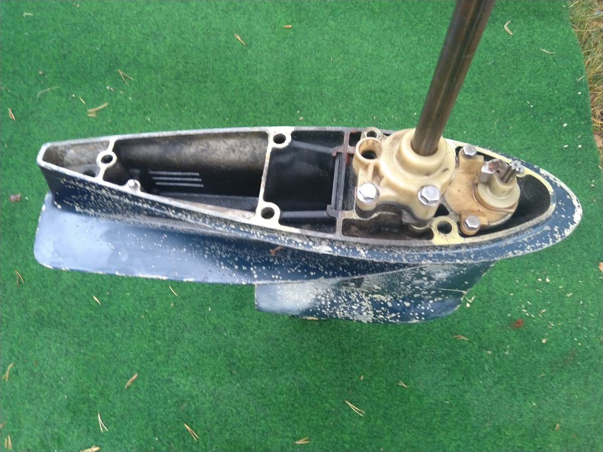

Jatkoin tähän ketjuun nyt vähän aiheen vierestä 60/70 sama kone toinen kuristettu.eli tilasin vesipumpun korjaussarjan ja vesipumpun kannen. en vielä kuitenkaan ole hakenut venettä pihalle ja osat tuli tänään. avasin paketin nyt on sellainen hämärä muistikuva että siinä kannessa on tiiviste vesiputkelle.uudessa osassa ei tätä tiivistettä ole vai muistanko väärin.joku tietysti ihmettelee miksi vene pihalle moisen homman takia no joku siin hommas kuitenkin vastustaa tai työkalut loppuu kesken ja hermo menee.
Re: Yamaha 60hv
ViestiKirjoittaja Tommy » 01.07.2020 23:43
Pelkkä "suppilo" vesiputkelle
Re: Yamaha 60hv
ViestiKirjoittaja toni » 02.07.2020 06:04
muistin sitten väärin pitää hakea vene pihalle ens viikolla.viikonloppuna pitää mennä ilman termaria vielä. mut nythän on lämpimät vedet ja toivottavast tulis tol kuntoon. keväällä kuitenki rassannu kaikkii muita aukkoi kun poweri oli irti.ja kädellä kyllä tunnustelin moottoria kun työnsin mereen ja irrotin uuden termostaatin.

Irroitin äsken perän ja vesipumpun kannen. ja kyllä siellä on tiiviste noin sentin mittainen musta letkunpätkä johon vesiputki suppilosta menee. irroitin tuon tiivisteen jo ja siirrän uuteen kanteen vanha kansi oli ainakin jossain kohtaa saanut lämpöä sisäpuolelta. siipipyörän kupin yläpuolinen osa oli vähän sulanut ja huomenna jos ehtii pitää käydä pumpun pohja osa läpi että onko ehjä. suolaa oli ainakin yksi kolo täynnä uutta pohja osaa minulla ei ole.yhdessä Nissan tohatsussamme siinä oli reikä joka paikattiin kemiallisella metallilla.
Re: Yamaha 60hv
ViestiKirjoittaja 6H370hv97 » 07.07.2020 15:37
toni kirjoitti:Irroitin äsken perän ja vesipumpun kannen. ja kyllä siellä on tiiviste noin sentin mittainen musta letkunpätkä johon vesiputki suppilosta menee. irroitin tuon tiivisteen jo ja siirrän uuteen kanteen vanha kansi oli ainakin jossain kohtaa saanut lämpöä sisäpuolelta. siipipyörän kupin yläpuolinen osa oli vähän sulanut ja huomenna jos ehtii pitää käydä pumpun pohja osa läpi että onko ehjä. suolaa oli ainakin yksi kolo täynnä uutta pohja osaa minulla ei ole.yhdessä Nissan tohatsussamme siinä oli reikä joka paikattiin kemiallisella metallilla.
Omassa 70hv yamahassa oli samankaltaiset löydökset vesipumpussa. Eli pohjan yksi kolo oli myös täynnä "suolaa" ja syöpynyt. Vaihdoin koko vesipumpun ja ongelmat katosivat.
Jos tuo vesipumpun muovikansi on lämmennyt ja sulanut on siinä takuuvarmasti yksi syy huonoon vedenkiertoon.

ViestiKirjoittaja toni » 09.07.2020 20:54
Kyllähän siellä sontaa oli vesipumpun pohjassa ja ehjältä vaikutti niin kasasin pumpun.vene oottaa nyt testiajoa olis kyl pitänyt vaan tilata uusi pohjakin mut ei nyt ollu aikaa odottaa enää sitä.

ViestiKirjoittaja alpi » 12.07.2020 20:58
Omassa -88 60FETOssa alkoi lämpösummeri huutamaan viime syksynä pienillä kierroksilla rullatessa, vaikka impelleri ja termostaatti oli uusittu. Kansi lämpeni melkein sataan asteeseen mittarilla tutkiessa, enemmän kaasua antaessa sitten jäähtyi ja hiljeni. Purin myös koko pumpun ja rapsuttelin pumpun pohjan kanavat ryönästä auki, ja asensin korjaussarjan. Nyt pysyy lämmöt tyhjäkäyntinopeuksilla siellä 70 asteen pinnassa. Valtava ero, vaikkei nuo kanavat täysin tukkeessa olleetkaan...

ViestiKirjoittaja toni » 21.07.2020 01:12
Vesipumppu toimii nyt hyvin ja tuntuu vaan että suurin merkitys oli pienen reijän aukaisul joka tulee pystyakselin Stefan yläpuolelta. en kyl ole varma mutta toimii nyt kuitenkin pumppu.

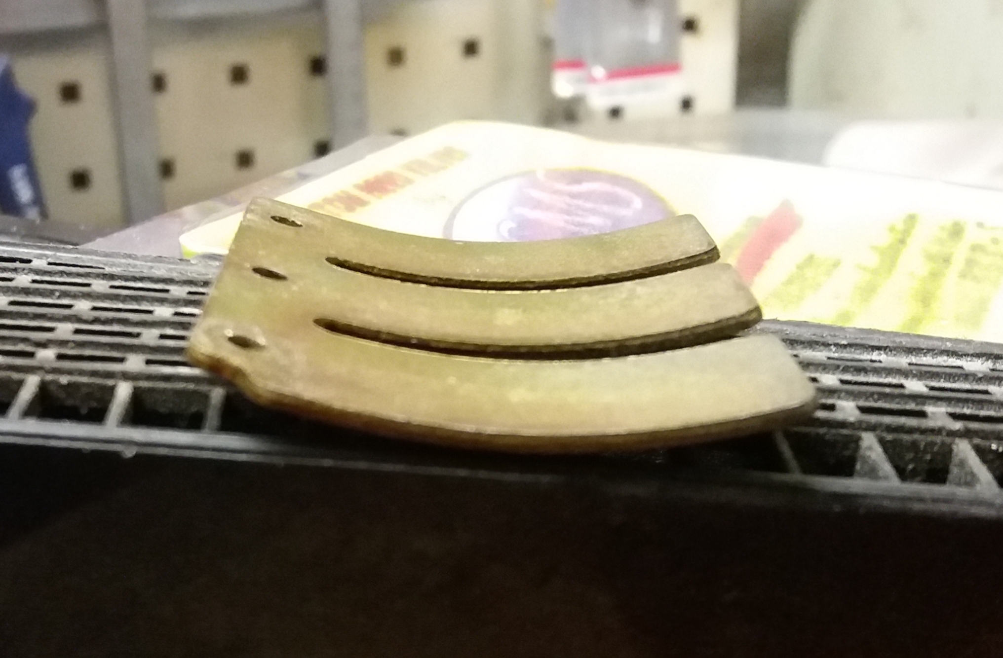

Kuristus osat kaasuttimet pienemmät suuttimet ja kurkut imuläppien rajoitinlevyt ja pakoputki näissä osissa on 6h2 merkintä.muissa osissa myös 60hv moottorissa on 6h3 merkintä.jäi nyt mittaamatta keväällä kun oli vielä noi osat 6h3 pakoputken koko.mutta on mielestäni viilattavissa ainoa ero kuitenkin on putken sisällä ahtain kohta 6h2 ja 6h3 putki ollut myös pöydällä vierekkäin.pitäisi vielä tarkistaa onko 90hv 6h1 rajoitinlevyt samat.lisätään vielä että jos osia ollaan tilaamassa tai räjäytyskuvia katselemassa helpommin löytää 70hv malliin. esim Jenkeissä ei edes 80 luvulla ollut 60hv mallia.
Re: Yamaha 60hv
ViestiKirjoittaja toni » 24.07.2020 13:05
eli 70/75/80/85/90 hv rajoitinlevyt on samat 10mm raottavat tasaisesti käyrät.sovitin vielä varmuuden vuoksi ja hyvin kävi.ja läppärungot on samat mut 75/90hv imusarja on pidempi.50/60hv rajoitinlevyt on erilaiset ja raottavat noin 3mm mutta modattavissa jos on oikeat työkalut.suorituskyky ja optimointi osiossa paljon lisää asiaa kyseisestä moottorista.
6h0/6h1/6h3 rajoitinlevy

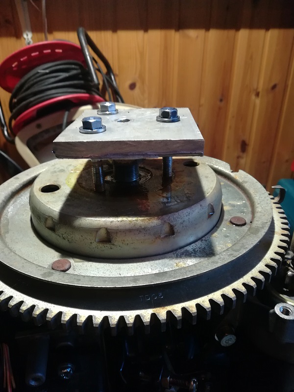

ViestiKirjoittaja toni » 27.07.2020 10:47
Se on just sitä minulla meni 5 pulttia poikki ja lähes kaikki oli muuten vaan jumissa.cobalt teräl onnistuin porailemaan hyvällä tuurilla pultit pois.aikaa palaa myös tiivistepintojen putsailuun ja hiomiseen. Mutta Powerihan irtoaa tuossa samalla niin vaihdoin kampiakselin Stefat.
