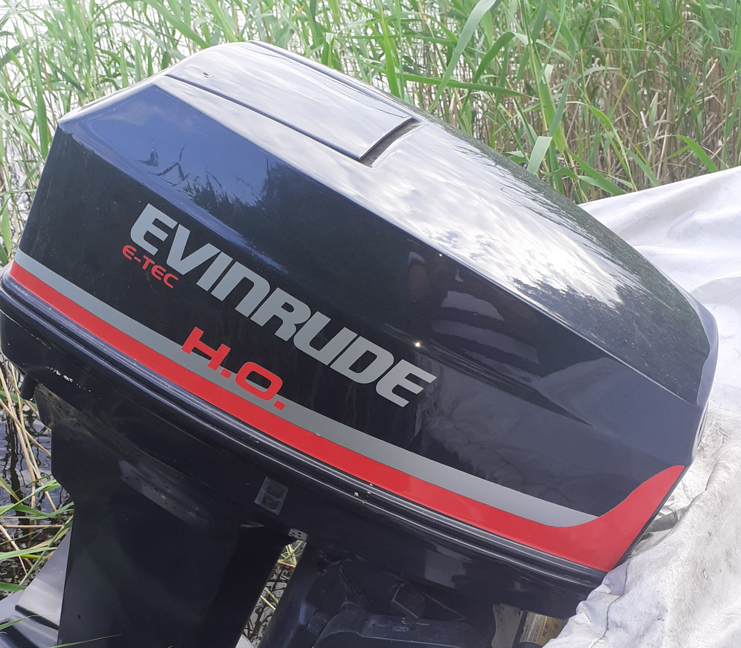

ViestiKirjoittaja Juho » 16.10.2020 14:25
Auto maalaamoista kannattaa myös kysellä jos on tuttuja.Itse maalautin evinruden kopan maalamossa kolme vuotta sitten hinta oli sillon 100€.väri oli katsottu jollain laitteella.Tuli hieno.
Re: Yamaha 60 vm83
ViestiKirjoittaja Juho » 17.10.2020 11:40
Koppa teipattuna
Koppa teipattuna
Re: Yamaha 60 vm83
ViestiKirjoittaja toni » 25.10.2020 11:11
hyvältä näyttää eikä ollut kallis jos maalit ja maalaus oli 100e.minä käytin myös yamahan kopan maalaamossa muutama vuosi sitten 100e sekin silloin tuli maksamaan ja teipit tilasin ebaysta noin 40e hintaan. teipillä päivitin samalla uudemman näköiseksi.
