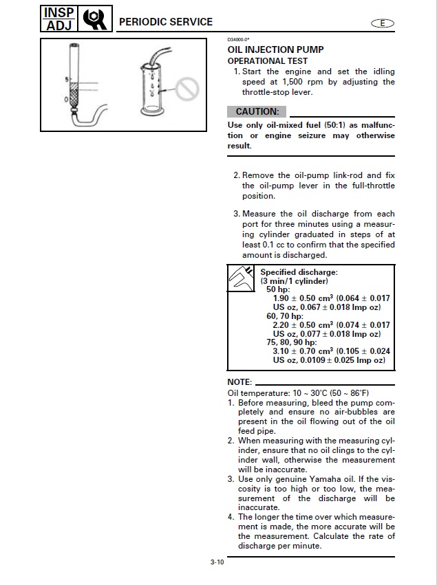

Tuoreöljyvoitelu järjestelmä on syytä huoltaa vuosittain konerikkojen välttämiseksi. Öljysäiliön pohjalle voi kertyä vettä, joka estää voitelun ja voi aiheuttaa konerikon. On tärkeää irroittaa ja puhdistaa öljysäiliö + säiliöstä lähtevät paksut letkut. Autolube pumpulta lähtee 3 öljyletkua, jotka kulkevat takaiskuventtiilin lävitse imusarjaan. Huollon jälkeen on käytettävä seosbensaa 50:1 ja mitattava, että järjestelmä antaa oikean määrän öljyä. Katso liite:

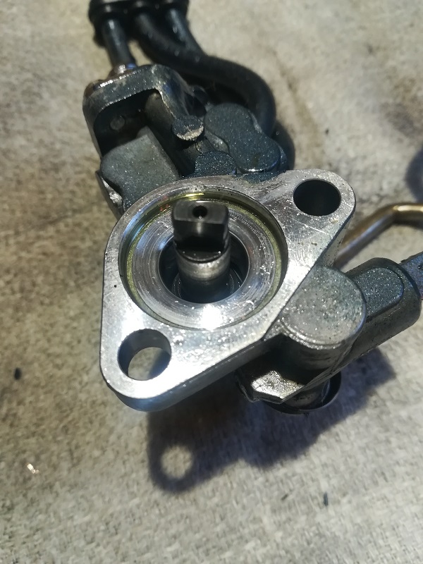

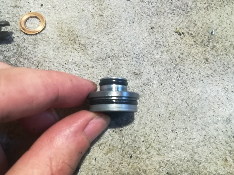

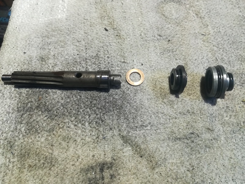

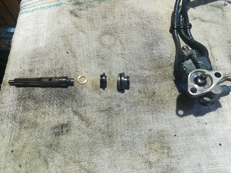

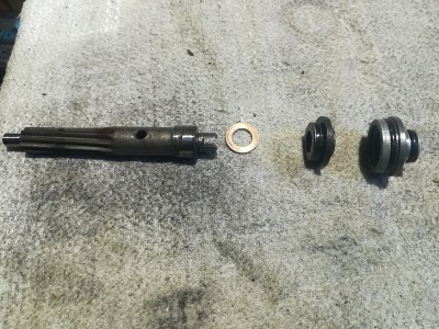

Yamahan sähköinen varaosakirja ei tunnista pumpulle korjaussarjaa tai varaosia. Kokonaan uusi pumppu esim. -90 luvun alun 70hv 6h3 moottoriin maksaa jenkeissä noin 140$. Mulla on yksi pumppu vielä irtonaisena niin voin tutkia onko se edes helposti avattavissa ja huollettavissa.

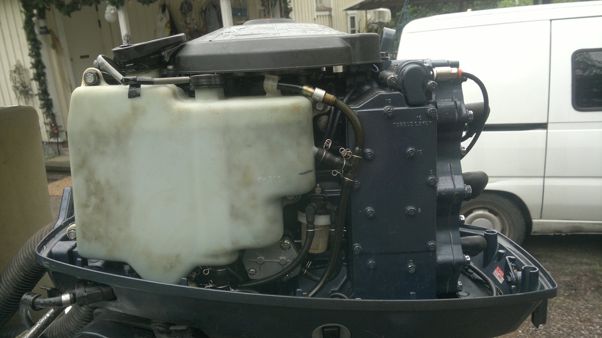

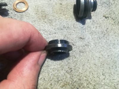

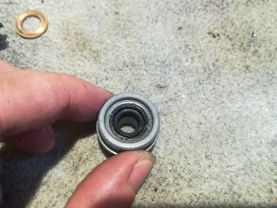

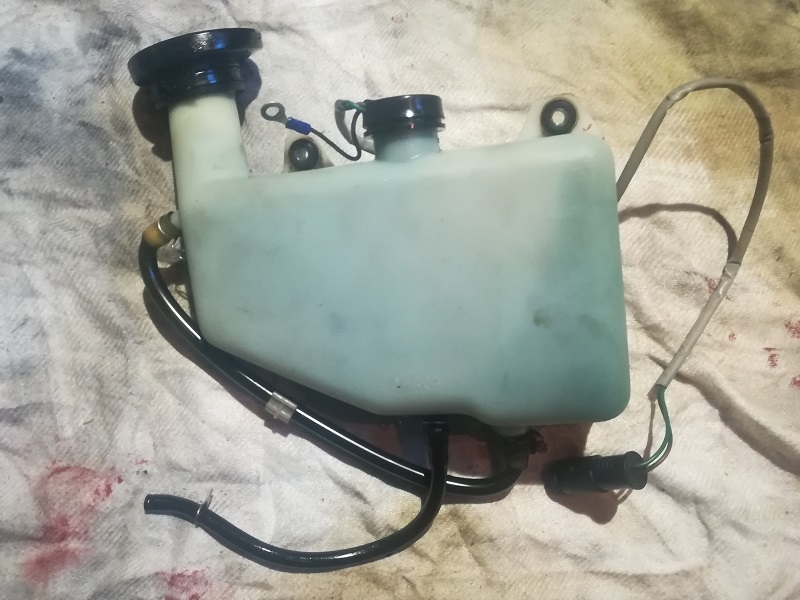

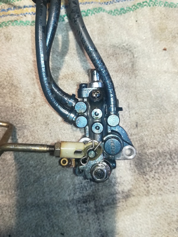

ViestiKirjoittaja Tommy » 11.02.2018 19:45

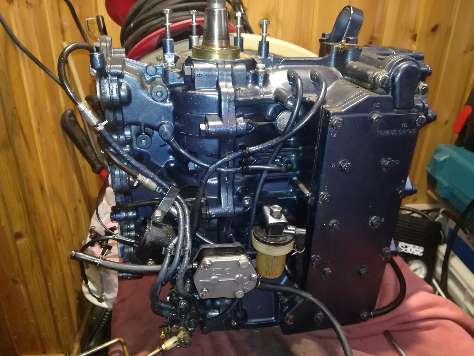

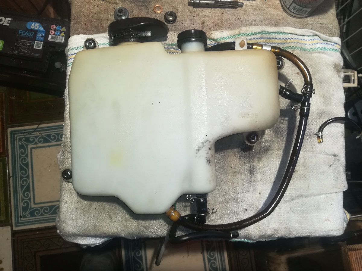

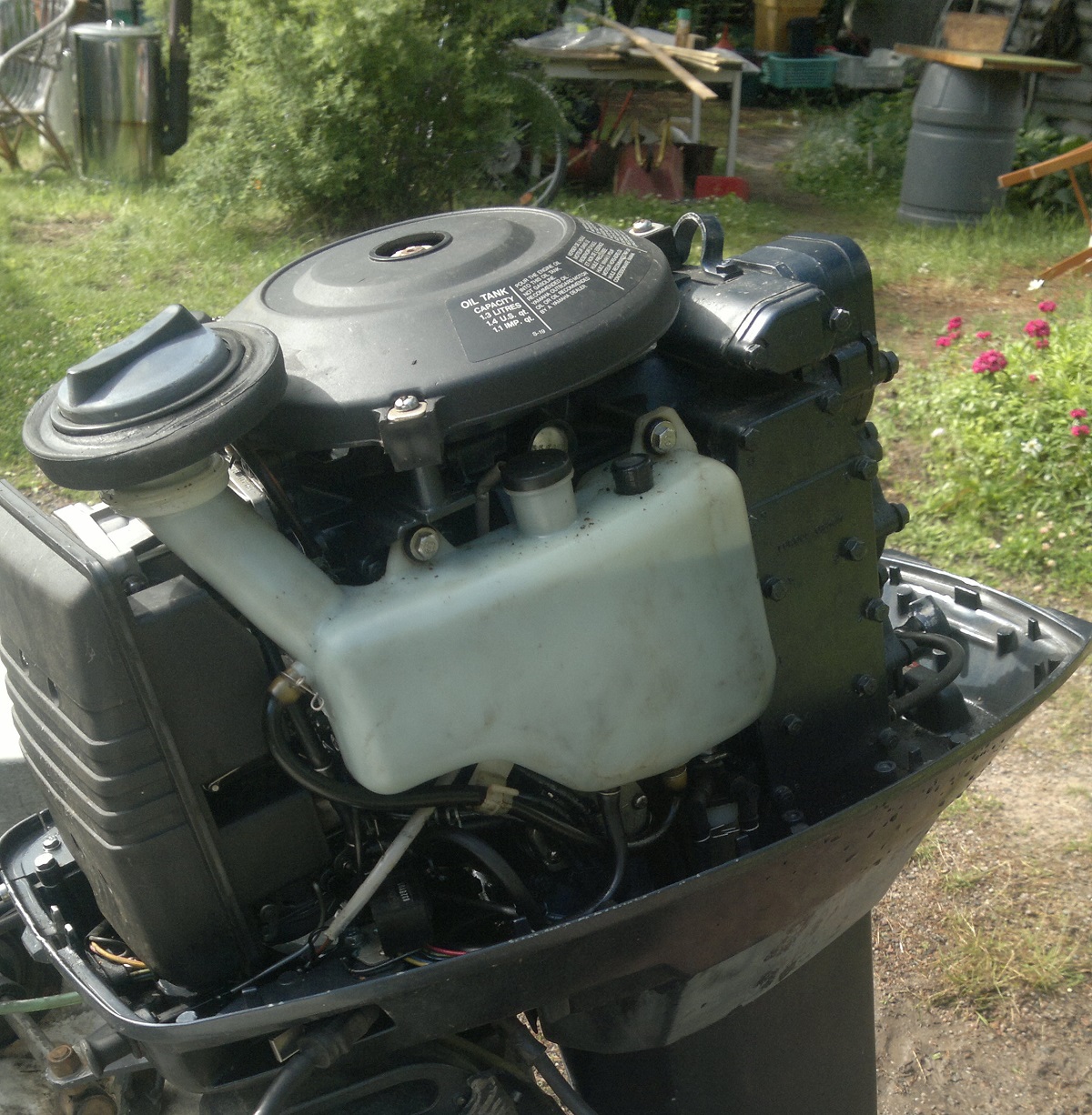

Muutama kuva 70hv 6H3 autolube pumpusta ja öljysäiliöstä, huomioikaa ero 40/50hv malliin.
40/50hv koneessa on vain yksi letku pumpulle, mutta 60/70hv mallissa kaksi.
