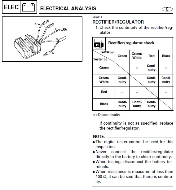

Kuva tasasuuntaaja/jännitteensäätimen mittausohjeesta, en tiedä voisiko sitä käyttää apuna. Huomioi NOTE kohta.
Jos tasasuuntaajan mittaus ei onnistu niin voit mitata yleismittarilla valopuolien jännitettä tasasuuntaajalle tulevista vihreistä johdoista ja kone käynnissä.
Mittari vaihtosähkölle, iso jännite asteikko (V). Veikkaan, että valopuolien pitäisi puskea jotain lähelle 20V tyhjäkäynnillä.
