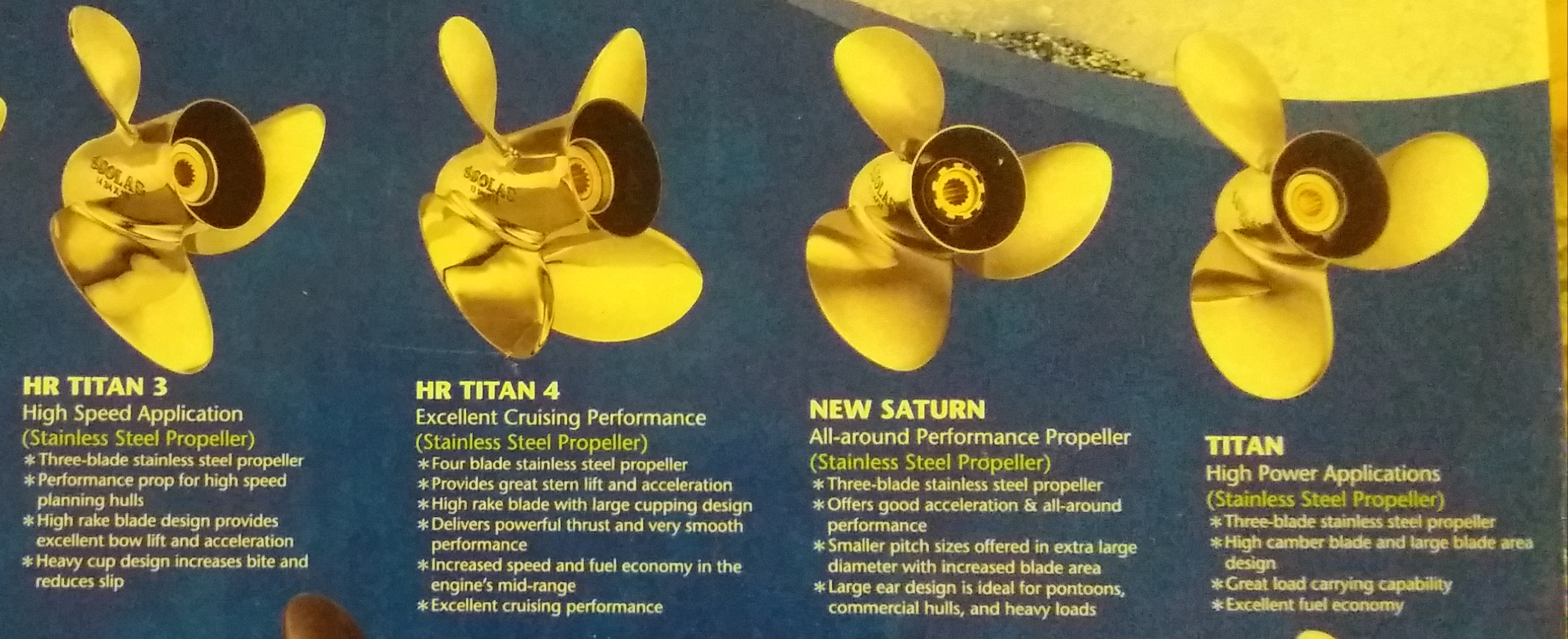

Minkälaisia kokemuksia palstalaisilla on Solas potkureista? Erityisesti kiinnostaa erot alumiini vs teräs. Itsellä on ollut käytössä nyt Solas Amita 3 13x19" (pyöreäkorvainen, ei Yamahan oem/semi-cleaver tyyppi), johon olen ollut suht tyytyväinen. Pito on parempi kuin halvassa kiinalaisessa 13x21" alupotkurissa (jonka kuvittelin ostaessa Yamahan alkuperäiseksi, kun Yamahan osanumerolla myytiin).
Ideana oli nyt vaihtaa alumiininen Solas teräksiseen, ja vaihtoehdot on siis New Saturn tai Titan. Samalla nousulla oleva Titan on vähän suurempi halkaisijaltaan kuin New Saturn, onko tällä merkitystä? Olen käsittänyt, että New Saturn on geometrialtaan lähes sama kuin Amita alupotkuri, poislukien ohuemmat lavat, kun taas Titanissa on agressiivisempi "rake" (mikähän tämän suomennos on?), joka auttaisi ehkä pidon kanssa?
Paketti, johon potkuri tulee on puhtaasti huvikäytössä oleva tuulilasivene + Yamaha 60 2-tahti (70:ksi muokattuna). Yhteispaino on luokkaa reilu 500 kg, ja harvoin on yli kahta matkustajaa kyydissä. Nykyisellä setupilla keula ei oikein jaksa nousta, vaikka kuinka trimmaa ja märkäpintaa on liikaa. Tätä yritän korjata ensin setbackilla, joten ei ihan suoraan liity potkurivalintaan.
Kumpi tähän nyt olisi parempi, NS vai Titan? Vai onko muita hyviä vaihtoehtoja luokassa ~400€?

Just viime yönä potkuri galleriaan laitoin Titan ja lightspeed potkureista kuvat ja tunnelmat.titan oli todella pitävä potkuri mutta minulle rake ei riittänyt.olen kyllä kuullut kehuja Titan hr3 potkurista tämä siis ihan eri näköinen minulla ei siintä kokemusta ole.titan potkuria ennen minulla oli viikon kiinni tossa Yamahan oma 21p en tykänny.katso myös onko jokikoneella vielä sopivaa tarjous ballistic potkuria jotkut tykkää jotkut ei.

ehdotus powertech raf3 pitäisi vastata rapture ballistic stiletto ei kokemusta kyllä ole. venepotkuri.com myy tätä 399e.ja solaksen laatikko löyty siinä jotain tietoa.
