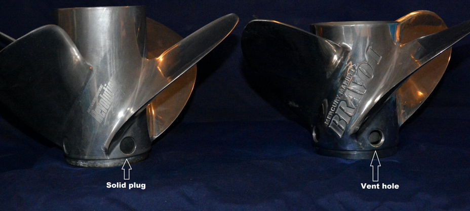

ViestiKirjoittaja toni » 16.07.2023 16:27
Michigan Ballistic xhs olisi potkuri jota pitäisi hieman työstää. mitä mieltä on arvon raati. en nyt kuitenkaan halua pilata muuten hyvää propellia. mutta liukuun lähtöä jos tuolla saisi hieman helpotettua isommalla kuormalla. kiertää kuitenkin 5500rpm 3 aikuista ja saarikamat kyydissä yksin ajaessa en tiedä mitä kiertäisi. kotona on kyllä yksi pykälää isompi potkuri jossa on reijät josta voi vähän reikien paikkaa katsoa.

Mercuryllä tuo on potkureissa nimellä Performance Vent System (PVS).
Siinä on jokaiselle lavalle porattu sopivaan kohtaan 20 mm reikä, joka voidaan sitten tarpeen mukaan tulpata pienemmäksi heidän tulppasarjoillaan 12 mm, 9 mm tai 7 mm reijällisellä tulpalla tai tulpata myös täysin kiinni. Nelitahtiseen suositellaan pitämään täydet tulpat paikoillaan, eli ei reikää. En tiedä saisiko nuo käymään tuohon Michigan Ballisticiin.
Joidenkin mielestä toimii hienosti ja joidenkin mielestä normaalikäytössä ihan turha. Omaa kokemusta ei valitettavasti ole.

ViestiKirjoittaja toni » 18.07.2023 01:01
no kyllähän nuo mielestäni toimii ainakin kaksitahtisessa. hain tuolla yhtä pykälää nousultaan pienemmällä potkurilla helpompaa plaaniin lähtöä kun on nykyisin tuota kuormaa enemmin kyydissä.
mutta ei se yhtään kyllä helpottunut kun tuo ei sudi yhtään lähdössä kiertää kyllä jaksaa sitten täyskaasulla komiasti. noilla reijillä nyt haetaan vaan alkukiihdytykseen moottoriin kierroksia kun potkuri sutii. ei ne reijät plaanissa enää mitään vaikuta eikä luista ihan vaan tiedoksi kaikille. tämä nyt omalla kohdalla ainakin siksi kun alakierroksilla ei vaan vääntö meinaa riittää. jospa sitä sitten vaan rohkeasti porailemaan.
