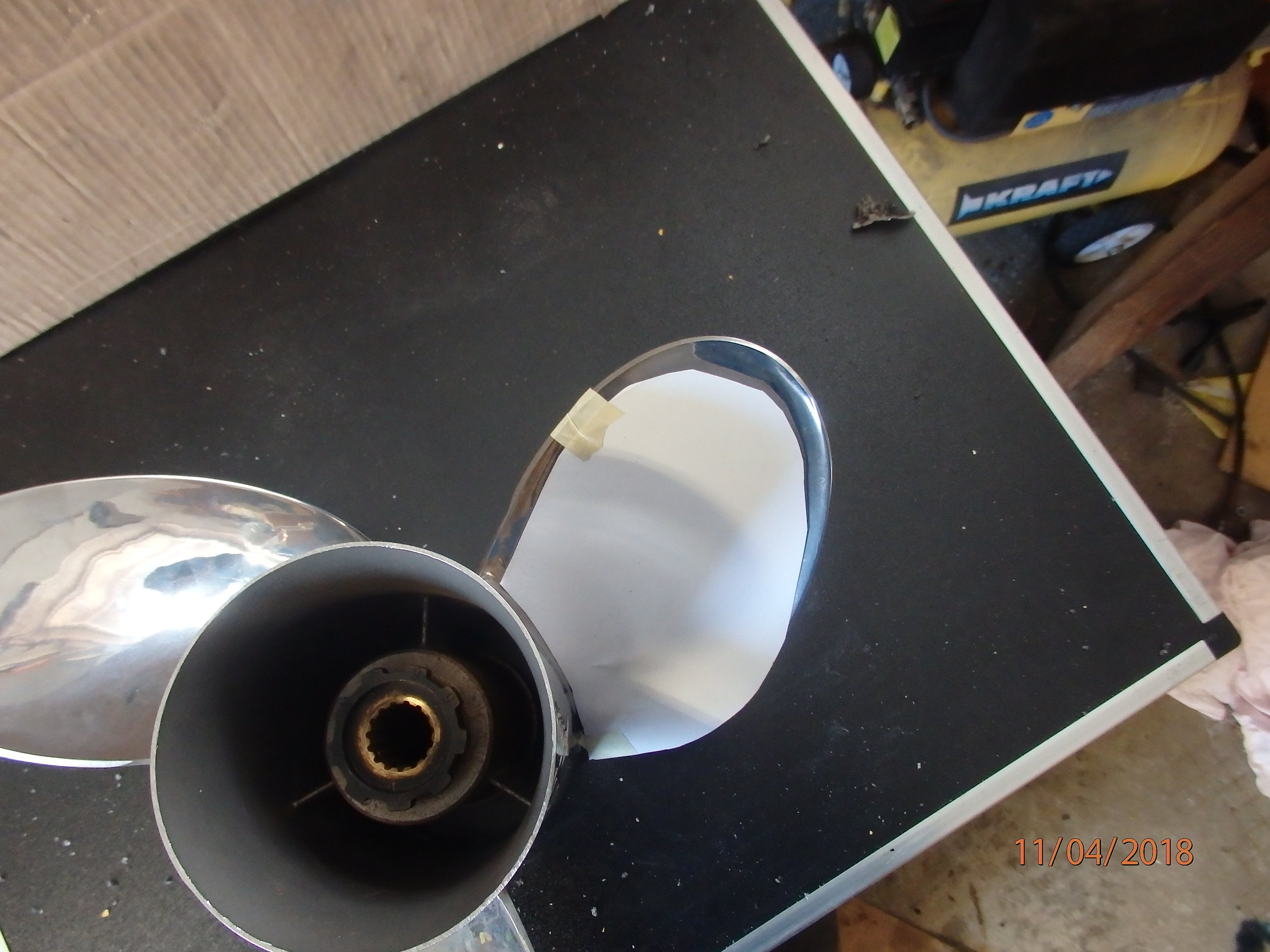

Leikkasin paperista vanhan lavan kokoisen mallin. On noissa ehkä 5 % pinta-alassa eroa. Ero on tuolla lavan kärjessä , koska halkaisija on tuuman isompi. Siellähän "pyyhkäisypintaa" on eniten , niin jospa tuo riittää lisäpotkuksi.

ViestiKirjoittaja Tommy » 12.04.2018 16:46
Näyttää hyvältä ja varsinkin jos lavan takareunassa on vielä kuppia niin tehostaa vaikutusta ensisestään.

ViestiKirjoittaja jokander » 13.04.2018 19:27
On siellä cuppia ehkä saman verran kuin edellisessäkin. Pääasia ettei tarvi taas vesillä ollessa vaihtaa potkuria samean veden alla :evil: :twisted:
