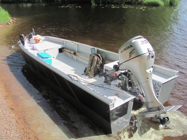

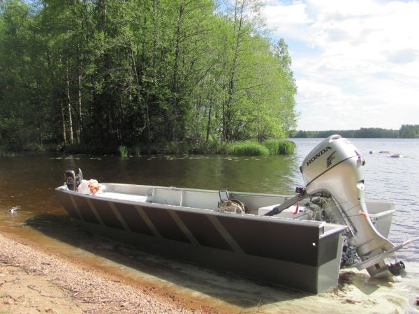

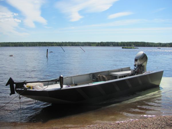

Tässä rakentamani vaneripulkka kalahommiin:

Mihin käytännössä vaikuttaa tuo moottorin kiinnitys syvennykseen?
Onko tuo moottoriin lisätty antikavitaatiolevy tarpeellinen?
Yksin ku touhuaa pinessä veneessä niin kantaa perä paremmin ja kelluu vaakatasossa eikä nokka kohti taivasta. Sama myös alle liukukynnyksen ajaessa.
Tuolla levyllä sain konetta "trimmattua" Pari pykälää ylös tikusta ja täysillä ajaessa esiintyvä laukka loppui lopullisesti. Potkurikaan ei enää ruopaise missään asennossa.

On tosi hienon näköinen ja nuo erikoisuudet ovat hyvin perusteltuja.
voisi tuon moottorin siirtä tuonne perään niin sen voisi nostaa paljon ylemmäksi.
eli ei osuisi kovinkaan herkästi ranta kiviin.
tosin tuo tasapainoisuus voi kärsiä.
mutta jossain vaiheessa tai toisessa projektissa huomioitava seikka.
