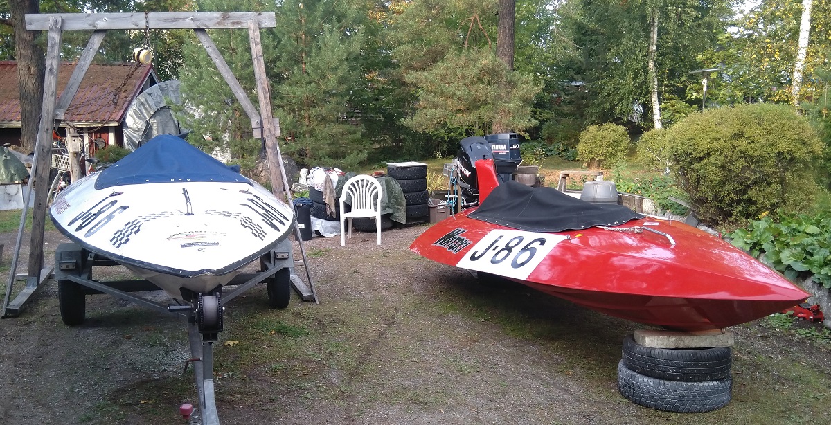

ViestiKirjoittaja Tommy » 06.02.2019 20:23

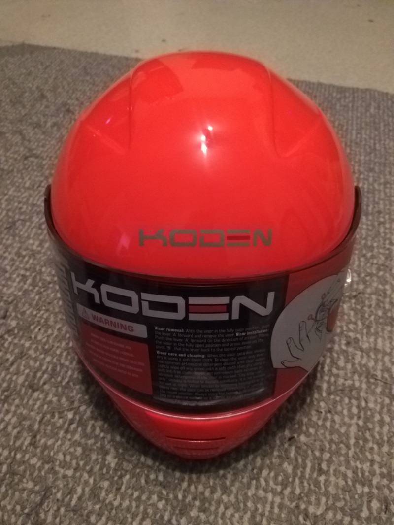

10. kilpaveneily kausi on alkamassa ja kesäksi on tiedossa MM-kisat Ruotsissa! Veneeseen pitää tehdä pieniä muutoksia U.I.M - sääntökirjan mukaiseksi, mutta niistä lisää myöhemmin keväällä. Uusi kypäräkin on jo hankittuna, Snell K2010 hyväksynnällä oleva lasikuitupotta.

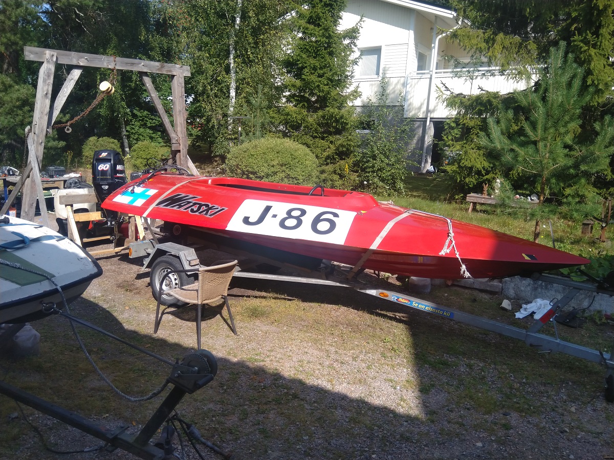

Potkurivalikoima on vielä sama kuin syksyllä

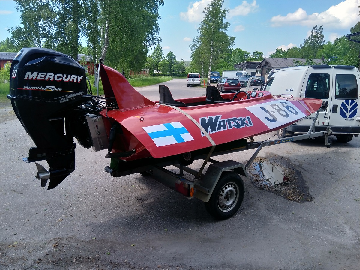

ViestiKirjoittaja Tommy » 21.05.2019 20:51
Tämä on vielä tilanne, mutta ensimmäinen kisa Kalkkirannassa 8.6

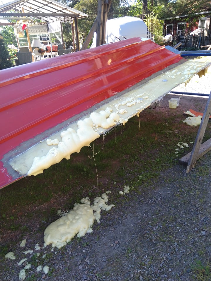

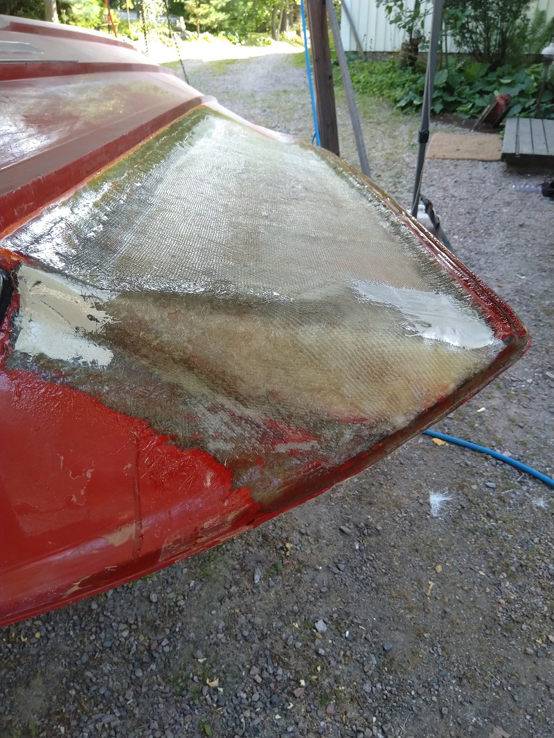

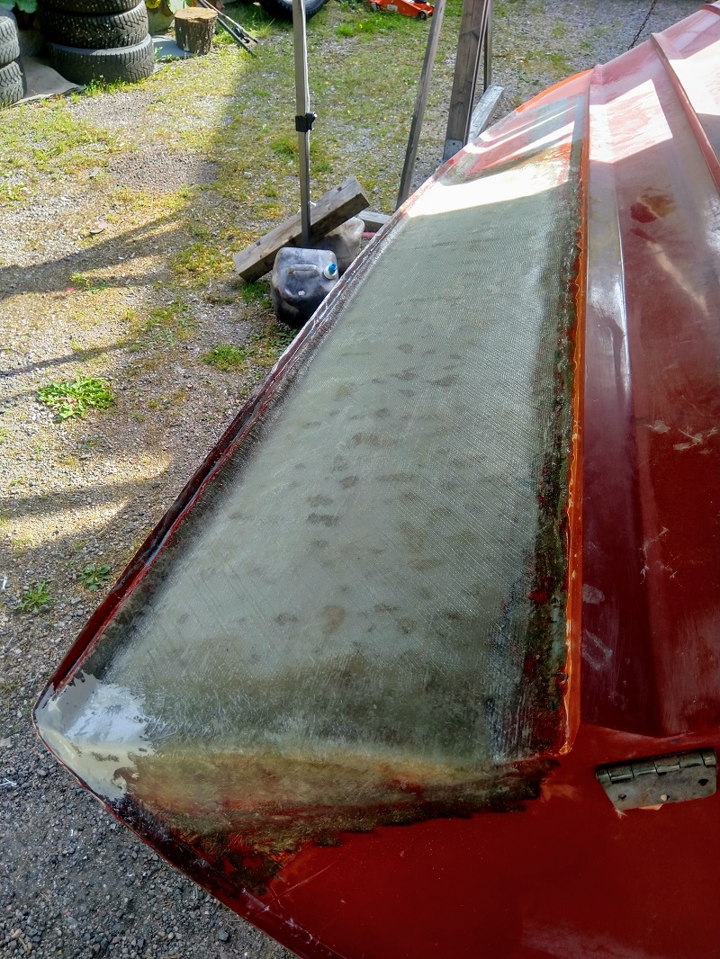

Nyt on kuukausi tehty pohjan muokkausta. Pohjaan tuli lasikuitukansi, jonka sisälle polyuretaanivaahto.
Testiajo oli 6.7 ja vene pysyi ihan ajokelpoisena. Nyt pitää jatkaa nopeuden metsästystä.

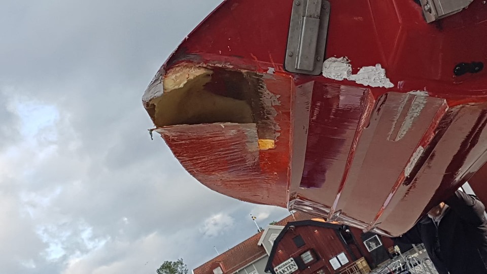

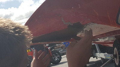

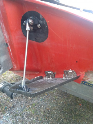

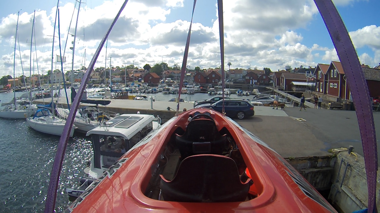

Kisa alkoi vähän myöhässä, mutta kaikki 16 venekuntaa pääsivät matkaan. Kisan pituus oli myötäpäivään lähtö + 5 kierrosta. Kisassa kaikki meni pääosin yllättävän hyvin. Sijoitus vaihteli 3-5 välissä ja maalissa sijoitus oli viides. Vasta kisan jälkeen ja nosturilla alkoivat kovan kelikisan vahingot paljastua. Ensimmäisenä vettä suihkusi perälaudasta sisälle. Sanoin kartturille, että otetaan rauhallisesti ja kiinnitetään nostoliinat. Sen jälkeen kartturi huusi Ruotsiksi laiturille, että meillä on vuoto ja saatiin vene nosturille, sekä ylös jonon ohi. Kun vene nostettiin ylös niin paljastui, että pohjan muokkaus oli revennyt peräpäästä ja toinen trimmilevy puuttui kokonaan. Oli vain katkennut sähköjohto jäljellä ja saranien pultit olivat korkanneet perälaudasta läpi.

Iltakisa alkoi suunnilleen aikataulussa ja mukana oli enää 13 venekuntaa. Sama rata kuin aamulla, mutta vastapäivään lähtö + 5 kierrosta. Ja nyt aallokon lisäksi oli vielä tullut 2m korkeaa maininkia. Meidän kuidutus ei valitettavasti kerinnyt kovettumaan ja ilman trimmilevyjen apua ajaminen oli kohtuu vaikeaa. Keskityttiin vain pääsemään maaliin ja pitämään muutama häntäpäästä takana. Sijoitus 9. Toiset olivat kyllä tehneet kovasti duunia kisan 1 ja 2 välissä. Ilmeisesti kova keli yllätti ja monesta veneestä löytyi kookasta trimmilevyä jopa ihan kiinteällä asennuksella. Samoin potkureita oli todennäköisesti vaihdettu sopivammaksi. Nosturilla todettiin pohjan muokkauksen repeytyneen irti jo noin metrin matkalta.

Annettiin veneen kuivua yön yli ja aloitettiin korjaustyöt aamu 7 aikaan. Itse kisa alkoi vasta klo 17. Kuidutus saatiin hyvin valmiiksi ja se kerkisi kovettumaan hyvin ennen kisaa. Kisa oli nyt pitkä eteläinen reitti ja 3. kierrosta pohjoista reittiä vastapäivään, mukana 13 venekuntaa. Eteläinen reitti oli kohtuu tyyli niin otettiin alle cleaveria, jolla saatiin ihan hyvästi nopeutta ja pysyttiin alkumatka muiden mukana. Kärkisijoihin ei kuitenkaan nopeus riittänyt niin pohjoiselle lenkille saavuttiin häntäpäässä. Otettiin varmanpäälle ja pidettiin pohja ehjänä, sekä kuskin penkki veneessä kiinni.. Sijoitus 9.

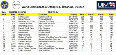

Loppusijoitukset kuvana

Mitä tuo pohjan muokkaus oli?
Onko se "siiven" poisto tai muokkaus joku sääntöjuttu vai jotain etua vauhdin suhteen?

ViestiKirjoittaja Tommy » 13.08.2019 12:29
Se oli täysin pelkkä U.I.M sääntöjuttu yksirunkomääritelmän mukaiseksi. Ylileveä negatiivinen kansi laskettiin nousulistaksi ja sen leveys saa olla max. 8% veneen leveydestä. Joten kansi piti leikata kapeammaksi tai täyttää pohjakulmaa loivemmaksi.

ViestiKirjoittaja Tommy » 25.08.2019 19:54
Paketti on ollut nyt MM-kisasta eteenpäin purettuna ja väärinpäin pihalla. Pohjakulman muokkaus on tehty uusiksi ja nyt on kuidutus menossa.

ViestiKirjoittaja Tommy » 25.09.2019 19:36

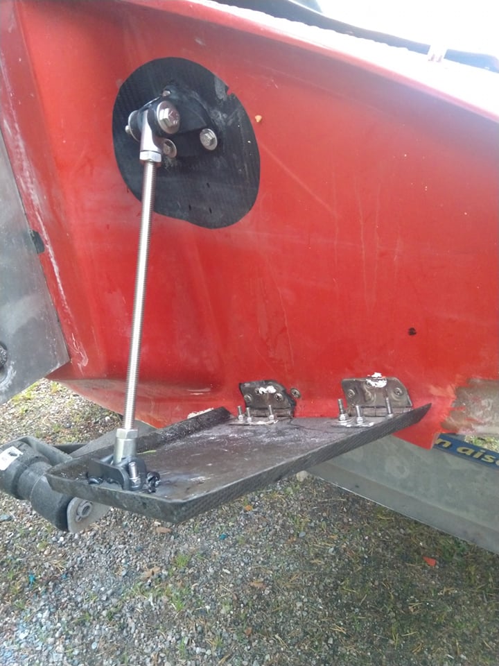

Uuden trimmilevyn valmistusta Ruotsissa kadonneen tilalle =)

ViestiKirjoittaja Tommy » 01.10.2019 05:56
Ruotsin Östhammar GP:seen lähdetään kiinteällä trimmilevy asennuksella
