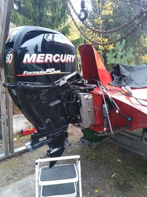

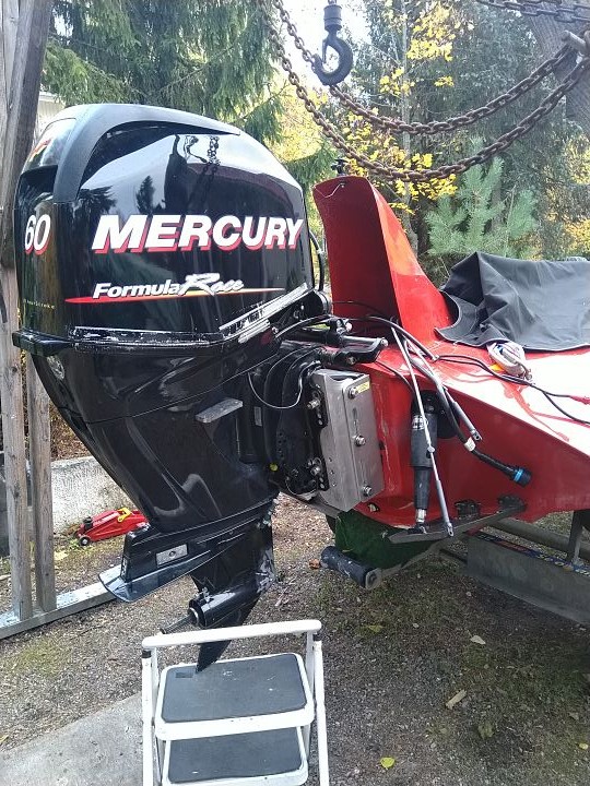

Tänään 19.9 kuvattu video lisäpainojen kanssa. Tässä Merc. cleaverissa on huomattavasti parempi pito kuin edellisessä.
Nopeus nousi 48 solmuun, mutta kone on 10mm alempana kuin Saimaalla.

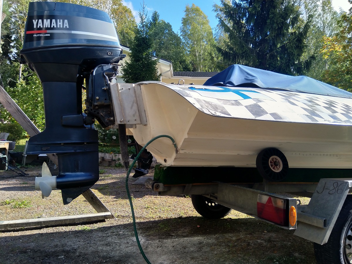

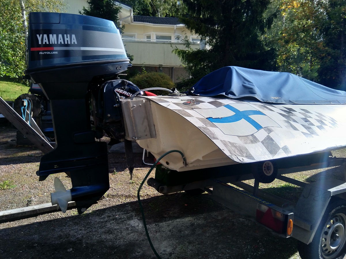

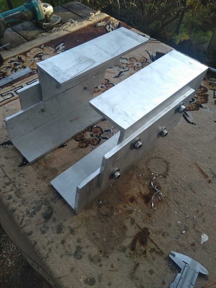

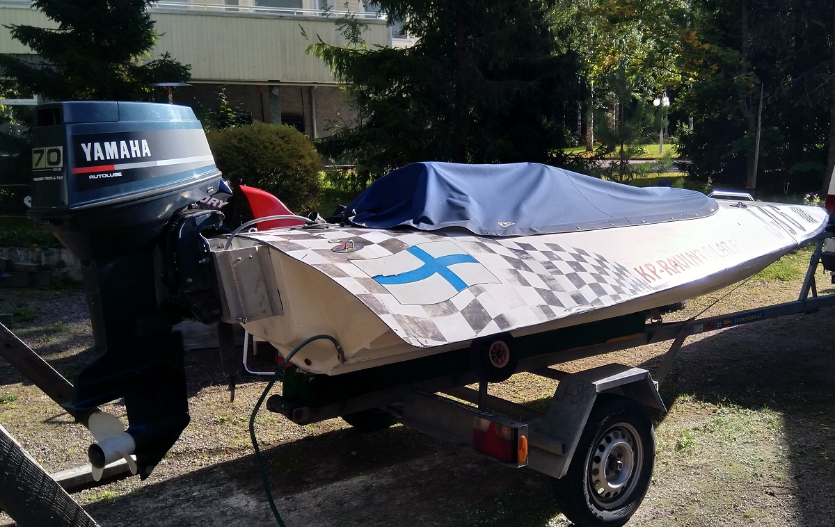

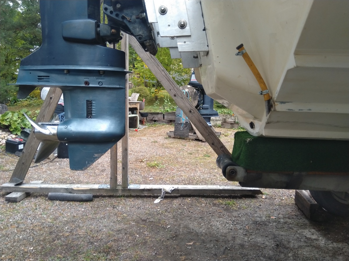

Valkoinen Dallapieta retkiveneen Yamaha seiskakympillä varustettuna =) Kuvissa vielä 12-G alupotkurilla. Kone on lyhytrikisen telineessä kiinni ja max. korkeudessa. Tänään aloin kuitenkin tekemään telinettä pitkärikiselle sopivaksi ja nostoa 10cm lisää.

ViestiKirjoittaja Peter » 01.10.2018 21:26
Tuo 10mm alempana oleva kone ei kovin paljon lisää vedenvastusta kuitenkaam joten voi kannattaakin jos potkuri toimii paremmin niin.

ViestiKirjoittaja Tommy » 01.10.2018 23:03
Peter kirjoitti:Tuo 10mm alempana oleva kone ei kovin paljon lisää vedenvastusta kuitenkaam joten voi kannattaakin jos potkuri toimii paremmin niin.
Koneen lasku oli tosiaan vain 10-15mm, mutta se vaikutti potkurin pitoon ja koneen kierroksiin huomattavasti. Vien seuraavaksi konetta tuuman taakse ja nostan takaisin sääntöjen max. korkeudelle eli potkuriakseli -25mm pohjan alle. Katsotaan miten nopeus muuttuu.

ViestiKirjoittaja Tommy » 03.10.2018 20:55

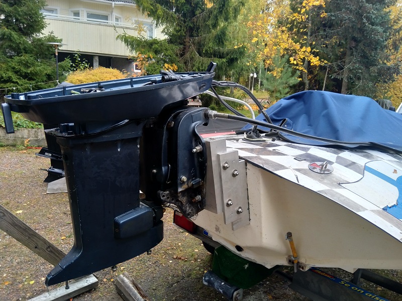

Valkoisen Dallan kone nostettu ja nyt on pieniä ongelmia jäähdytyksen kanssa. Äsken pistin tilaukseen uuden vedenpainemittarin kun olen myynyt tai hävittänyt vanhan. Pitää myös kytkeä sieppari käyttöön ja myöhemmin näkee mittarin kanssa onko vaikutusta vedenpaineeseen tuossa korkeudessa.
