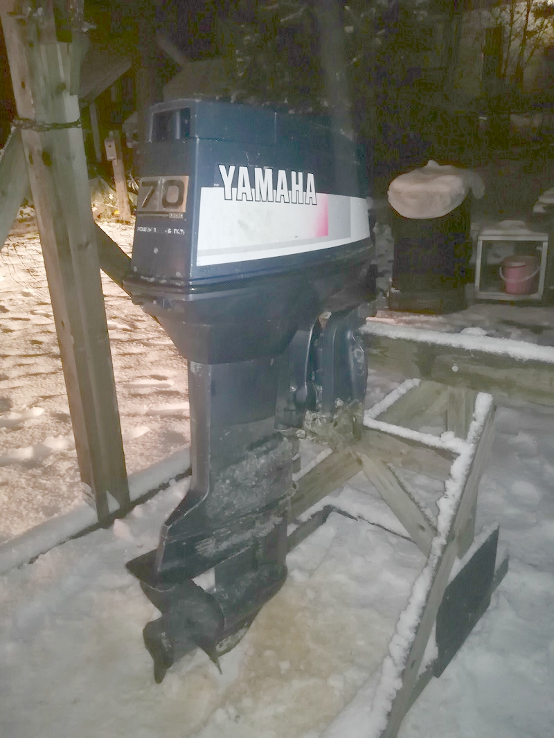

Vuoden 2018 kilpa/vauhtiveneily budjetti on veronpalautuksena saadut 2000e. Olen myös hieronut kauppaa konevikaisesta Yamaha 70hv moottorista. Se tulee syömään ison osan budjetista, mutta on samalla yksi askel kohti seuraavaa luokkaa. Jos Dallapieta tulee myyntiin kesän aikana niin se tarvitsee tietenkin sopivan vauhtivene moottorin, joten 70hv on hyvin sopiva valinta. Yritän tietenkin kaupata pakettia kisavalmiina V60 luokkaan, mutta hintalappu tulee olemaan aika hintava. En usko ostajaa löytyvän kauhean helposti, enkä myöskään viitsi luopua tällähetkellä 60h ajetusta Mercurystä montaa tonnia halvemmalla kuin mitä itse maksoin pelkän luokanvaihdon takia.

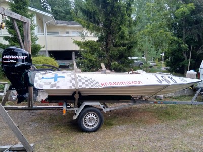

Veneessä suurin muutos on vanhasta retkiveneen nfb kaapeliohjauksesta luopuminen ja vaihtaminen vaijeriohjaukseen, sekä erikokoisten setback telineiden koeajo kisapainossa. Tällä setupilla lähdetään ensikeväänä vesille: https://youtu.be/wTGVDSD8ITo
Kaksi solmua tuosta pitäisi parantaa =)

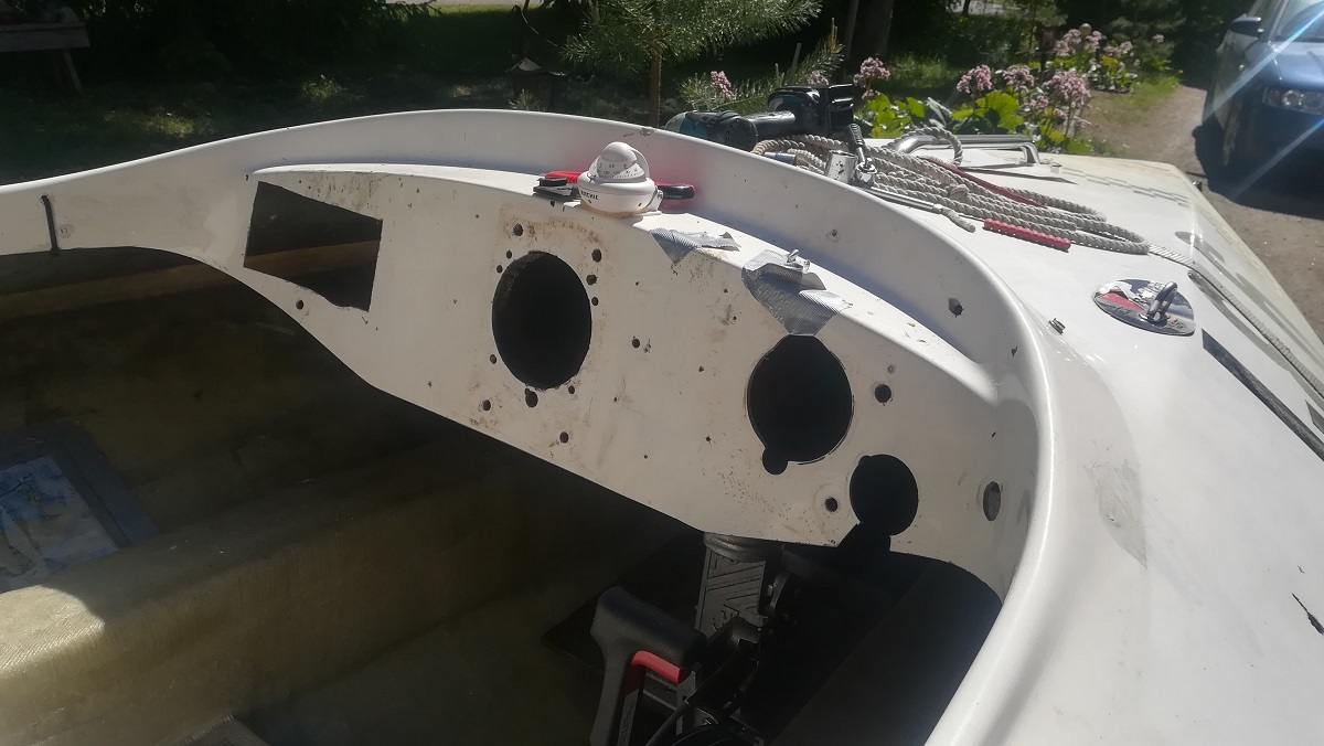

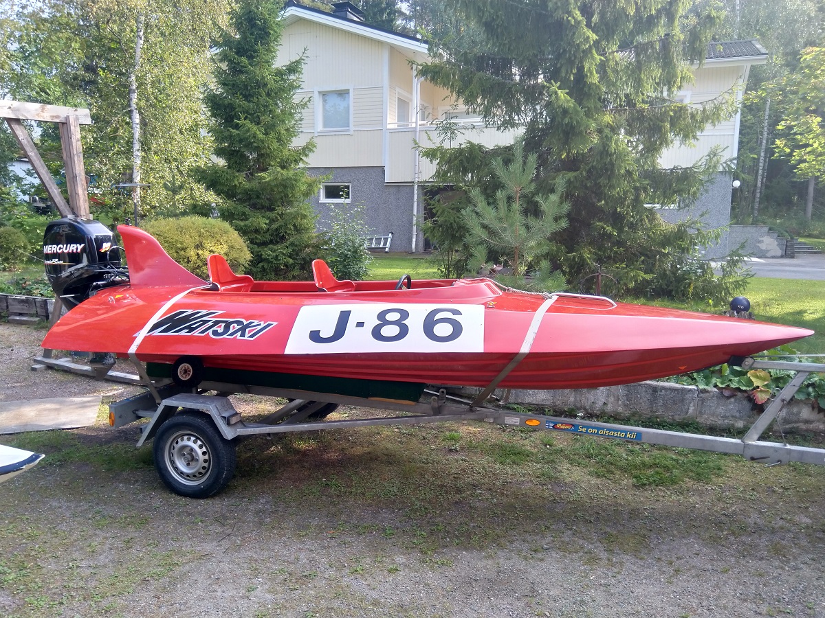

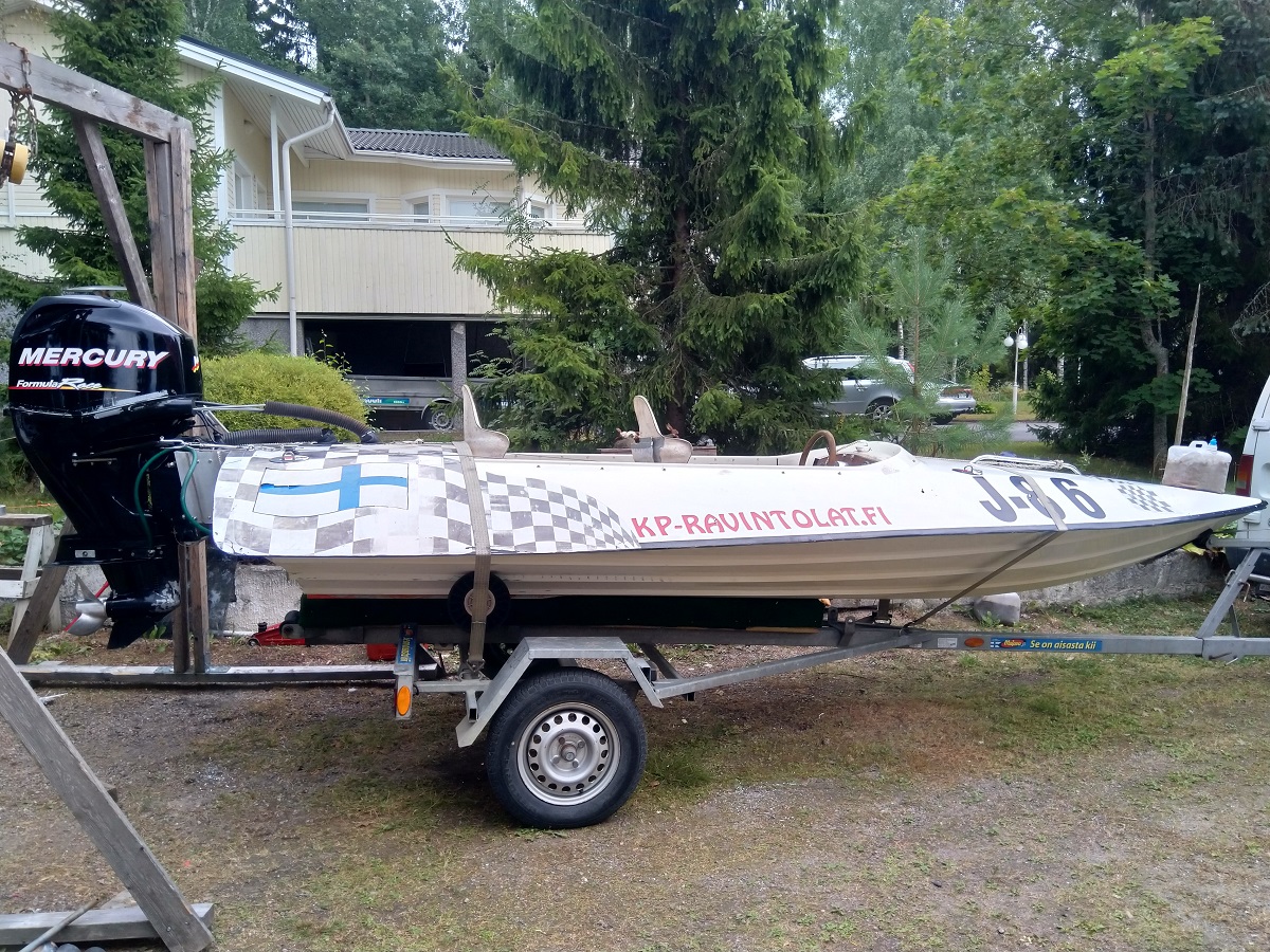

Yksi huono pimeässä otettu kuva, mutta nyt se on pihalla :) Viikonloppuna pitää tutkia miltä lähtötilanne näyttää.

ViestiKirjoittaja Tommy » 27.12.2017 20:44
Yamaha 70hv projektista on avattu oma ketju ja sen etenemistä voi seurata siellä. V60 luokasta kuuluu positiivisia uutisia, TG:ltä on tulossa muutamia uusia runkoja ja luokkaan olisi tulossa ainakin yksi uusi venekunta ;) Jos meitä olisi 6 venettä samassa luokassa niin oltaisiin todennäköisesti suurin luokka Suomessa.

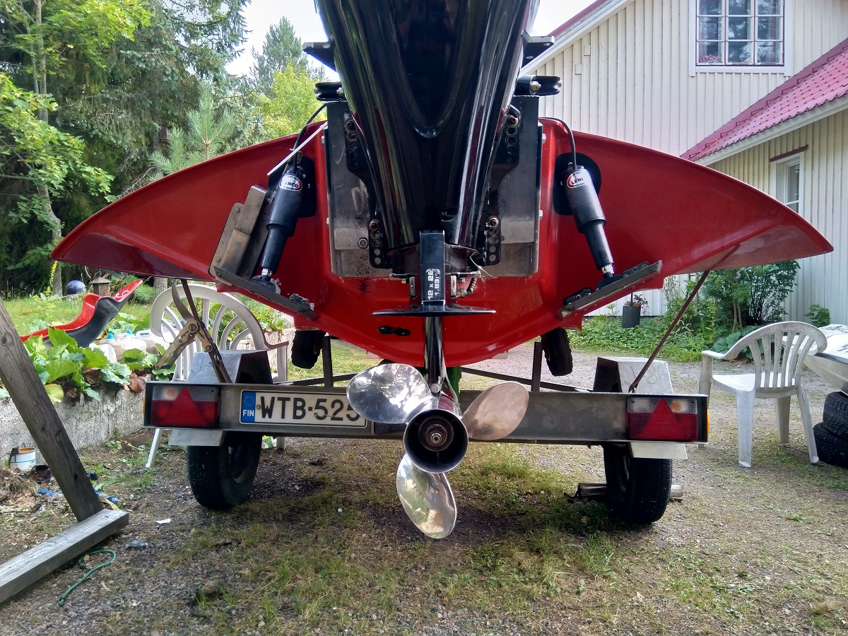

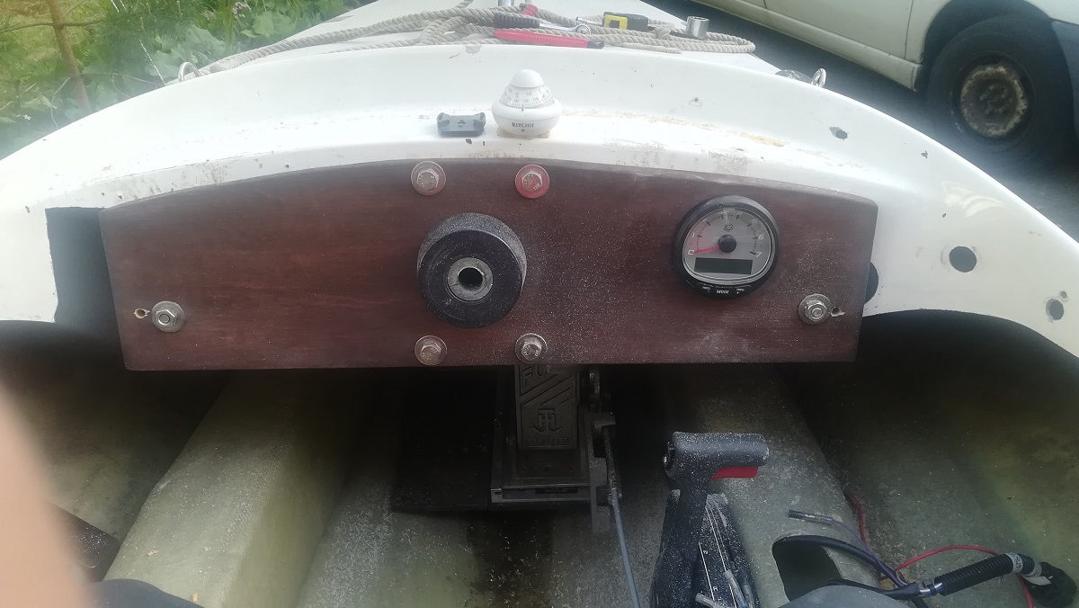

Pakko se on jotain alkaa rakentamaan vaijeriohjausta varten ja Kalkkiranta lähestyy kovalla vauhdilla :)
Vene ottanut pari viikkoa aurinkoa koskematta pihalla, eikä edes konetta ole vielä käynnistetty.

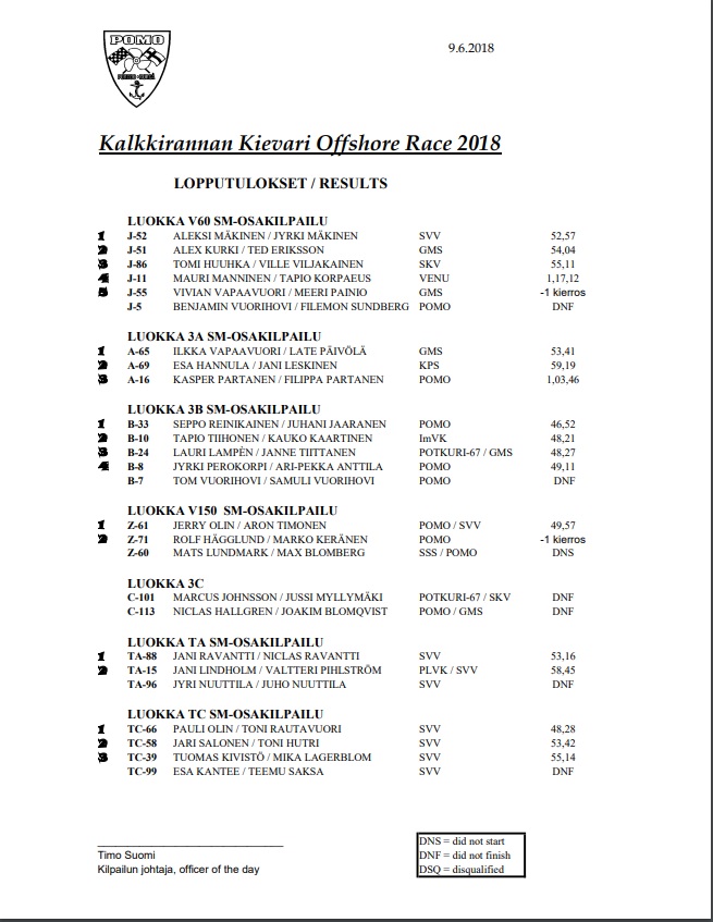

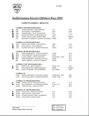

Lyhyt kisaraportti kesän ensimmäisestä kisasta Sipoon Kalkkirannassa. Kisaan lähdettiin 10min testiajon jälkeen, mutta paketti oli kohtalaisen hyvä kuitenkin ajaa. Vaijeriohjaus aiheutti suurimman ongelman kun väänsi käsille ja kädet olivat aivan loppu jo toisella kierroksella. Lähdöstä J-52 ja J-5 ampuivat heti karkuun ja puolet kisasta ajettiin J-51 vastaan. J-5:lle tuli valitettava tekninen murhe ja kisa jäi kesken. Meidän sijoitus kolmas.
Keskinopeudeksi sain laskettua noin 45 solmua ja huippunopeus oli noin 46-47 solmua.. Suurinpiirtein sitä nopeutta osasin myös odottaa syksyn testien jälkeen. Nyt pitää vakavasti vielä miettiä vaijeriohjauksesta luopumista ja hydrauliohjauksen hankkimista. Vaikka vaijeriohjaus on paras mahdollinen niin mun paketti tuskin tulee koskaan olemaan niin stabiili, että vaijeriohjauksella olisi helppo ja mukava ajaa.

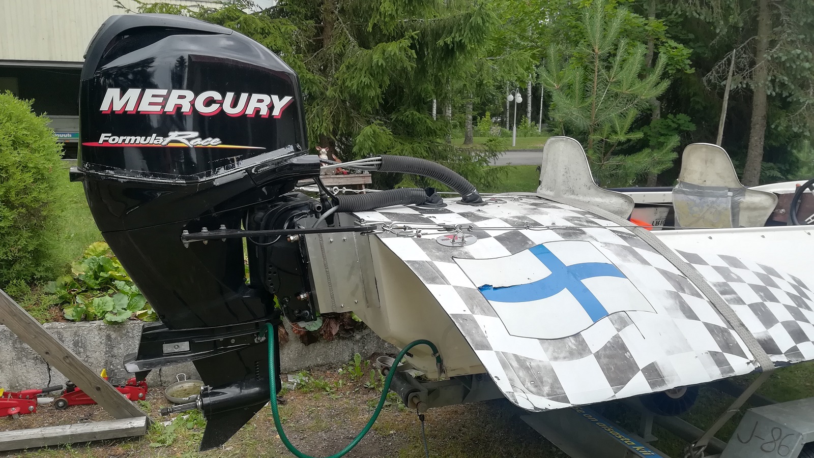

Mistä sä hommasit alumiinikulmaa setbackin rakennusaineeksi ja kuinka paksua se on? 10mm?
Tarvis itsellekin rakentaa teline mutta kaikki vastaan tulleet kulmat on olleet max 8mm tavaraa.
Kona
Viestit: 7
Liittynyt: 27.12.2017 23:10
Re: V-60 J-86 kausi 2018
ViestiKirjoittaja Tommy » 14.07.2018 01:05
Suoraan K-Raudan metallimyynnistä erikseen tilaamalla 100x100x10 alumiini L-profiilia.
Min. tilaus 6m kanki. Yhdelle telineelle siinä tulee hintaa, mutta jos tekee useamman tai speciaalin niin sopuhintaista.

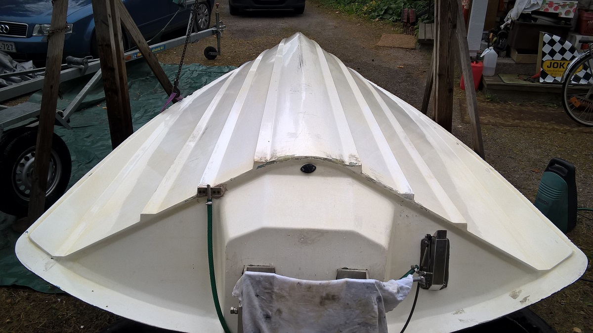

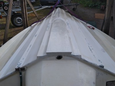

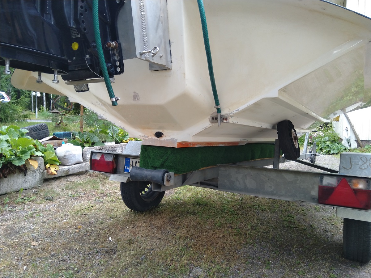

Tätä olen miettinyt usean vuoden ajan, mutta nyt se on viimeinkin projektina ja työnalla. Nimittäin suksipohja.
ViestiKirjoittaja Tommy » 12.08.2018 19:50

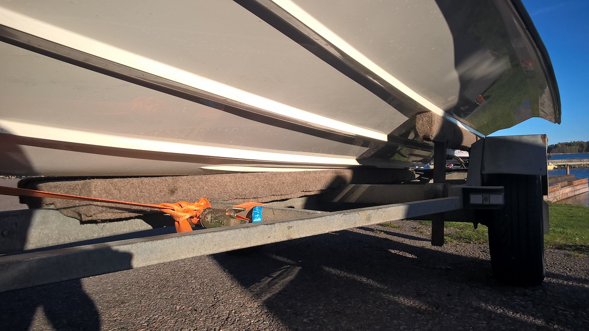

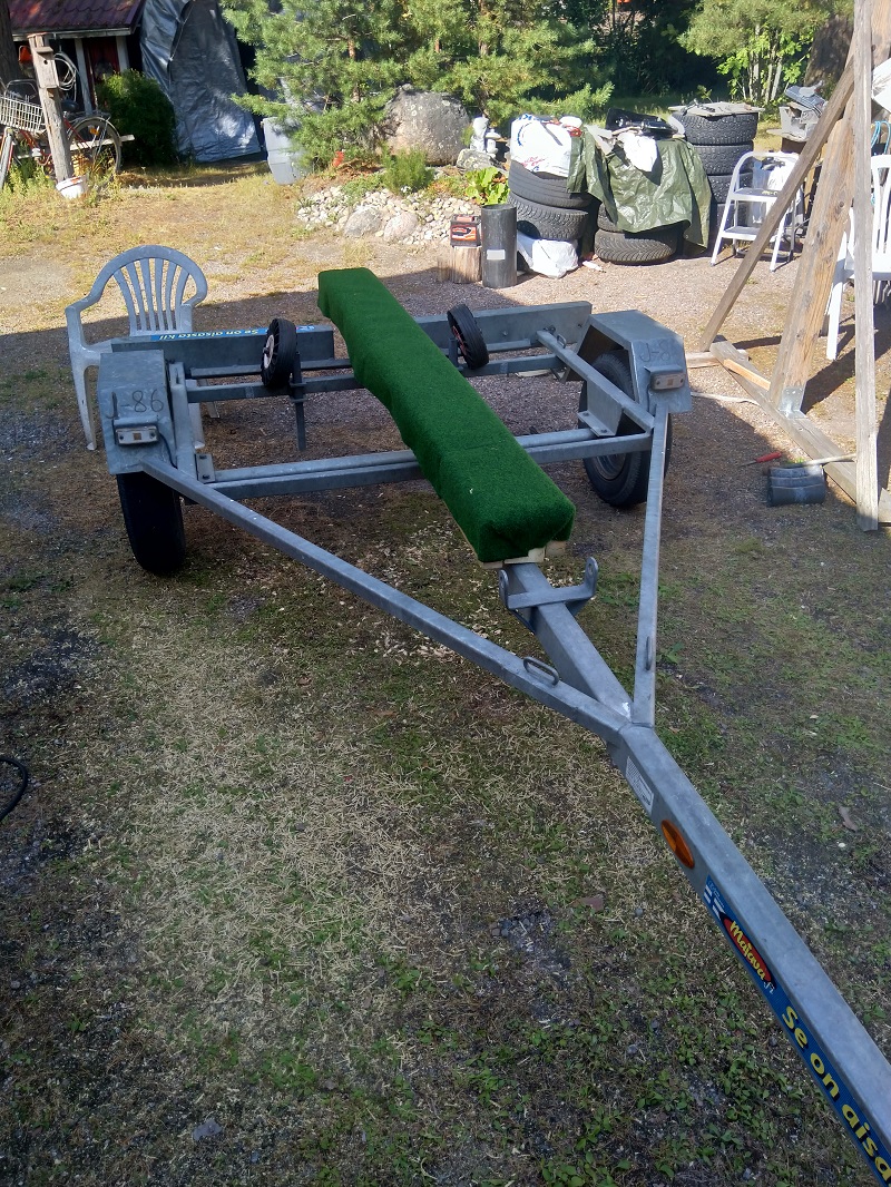

Tästä pitää ottaa vähän mallia ja rakentaa traileri paremmin suksipohjalle sopivaksi. Nyt kölirullat rikkoivat heti ensimmäisellä kerralla paloja pois suksen reunasta.

ViestiKirjoittaja aleksi » 13.08.2018 11:27
Joko olet päässyt testaamaan vaikutusta nopeuteen? ja millainen se pohja oli ennen suksea?
aleksi
Liittynyt: 22.11.2017 12:20
ViestiKirjoittaja Tommy » 13.08.2018 16:36
Kerran olen käynyt ihan nopeasti koittamassa. Olin yksin liikenteessä ilman kartturia ja lisäpainoja. Nopeus oli oikeastaan ihan sama kuin vanhallakin pohjalla, mutta suksi nosti sen verran korkeutta, että konetta pitää laskea reilusti.
Vanha pohja oli täysin vakio muokkaamaton, voin laittaa illalla kuvan koneelta.
Nyt on trailerin muokkaus menossa ja suksen kolojen uudelleen pakkelointi. Sen jälkeen konetta alas, mutta vaijereiden läpivientiä pitää vähän ihmetellä. Kisapainossa sitten varsinaiset testit ja yhteenvedot.

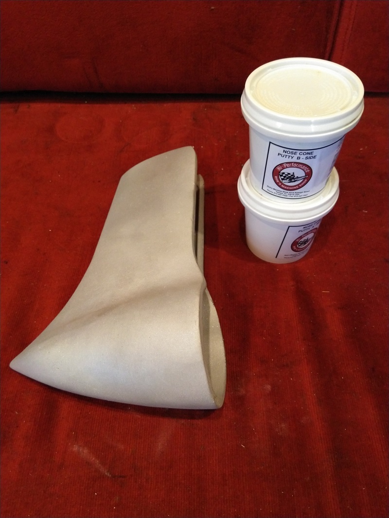

Pitää saada tuloksia suksipohjasta, koska seuraava projekti odottaa jo pöydällä. Bobsin nose.

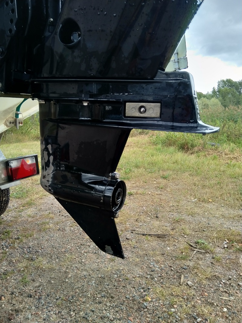

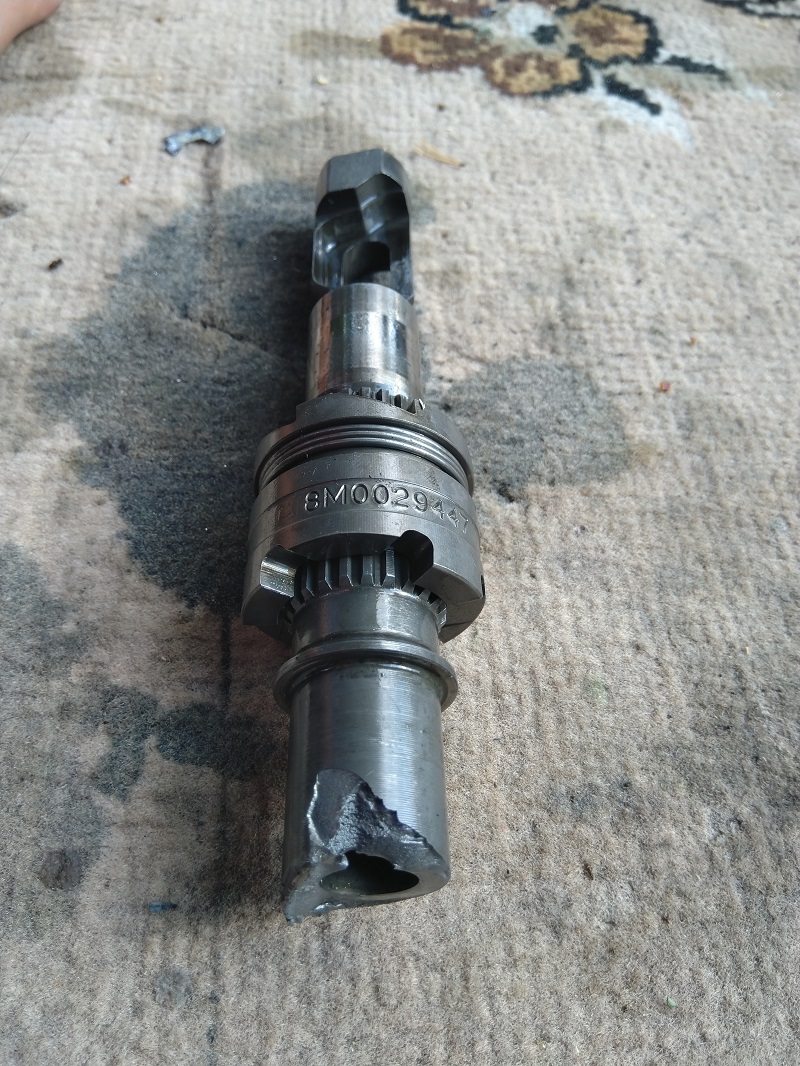

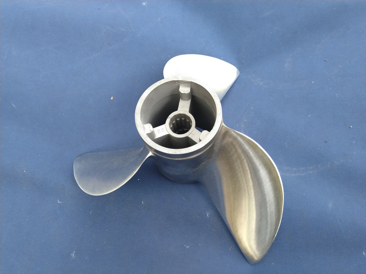

Nyt otetaan pieni luova hengästys tauko, ennen uutta yritystä. Potkuriakseli katkes ja potkuri painui romuineen meren pohjaan.
ViestiKirjoittaja Tommy » 16.08.2018 18:47
Syyllinen

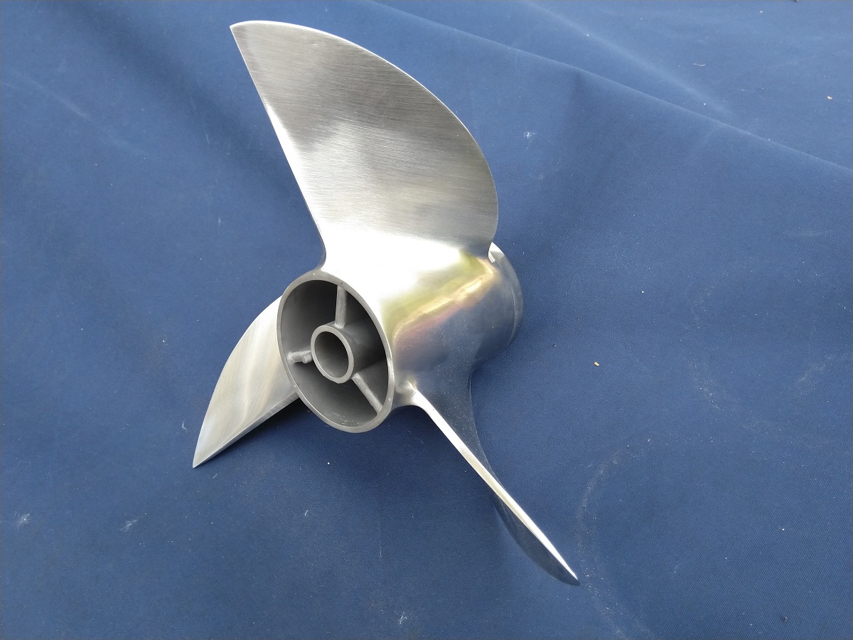

Paljon kerkiää parissa päivässä tapahtua ja nyt on Dalla nr.2 työnalla. On hydrauliohjausta ja trimmilevyä valmiina =)

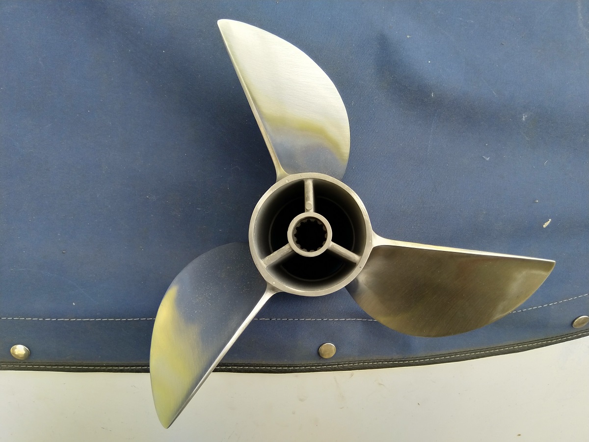

Moottori on testikäytetty saavissa ja huomenna vielä viimeinen tarkistus veneelle ja vesille. Potkurina Stiletto 19" nousulla.

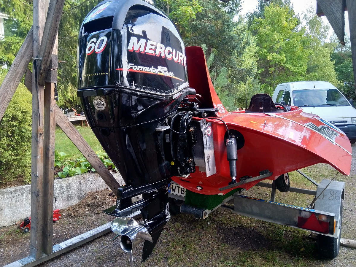

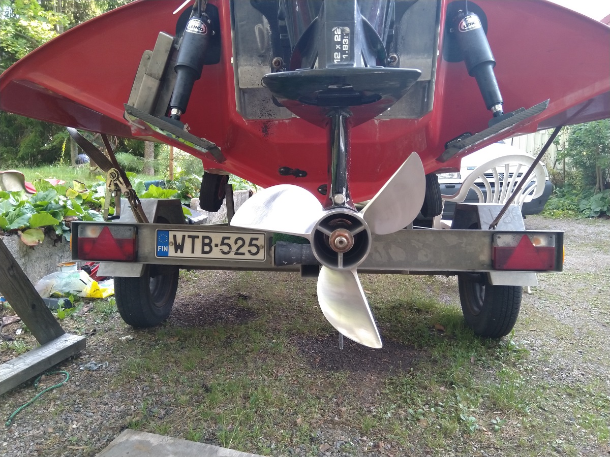

ViestiKirjoittaja Tommy » 04.09.2018 19:27
Tämä tarvitsee vielä vähän rakkautta ja kuparivasaraa, sekä pelaamista koneen korkeuden kanssa.
Vauhti on nyt samaa luokkaa kuin kesän alussa Kalkkiranta Offshore Racessa.

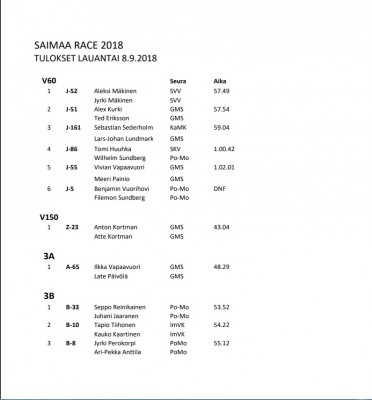

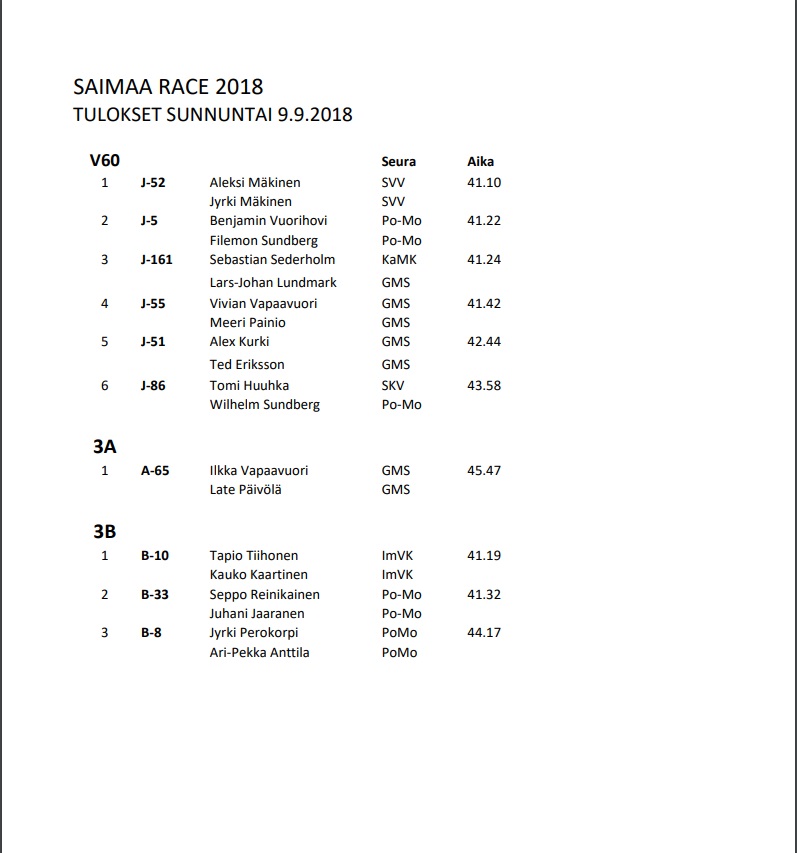

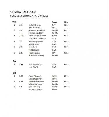

Saimaa Racesta on kulunut jo jonkun aikaa, mutta aika köröttelyksi meni omalta osalta. Kone kiersi lähes rajoittimeen, mutta kyytiä oli huomattavasti vähemmän kuin kilpakumppaneilla. Lauantaina oli jonkunverran tuulta, mutta sunnuntai oli huippunopeus keli. Ei auta jos itsellä vene kulkee 45-46 solmua kun toiset ajaa melkein kokoajan 50 tai päälle =)
Video kisasta on tulossa vielä myöhemmin ja gps-seuranta on nähtävillä osoitteessa: webtracking.se
