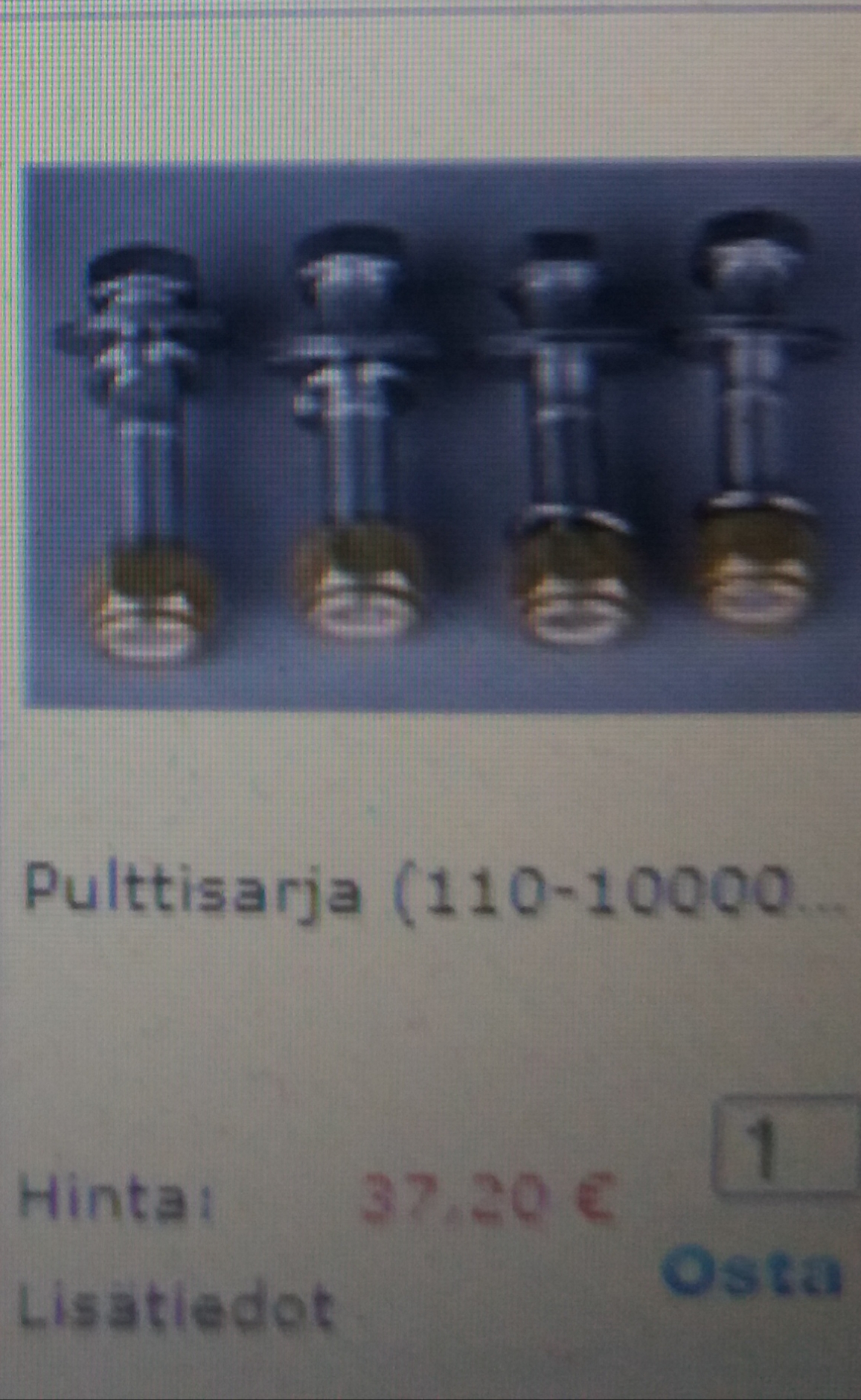

ws-veneosan sivuilla näyttäs olevan kalliita pulttisarjoja. itse laitoin 100kg 70hv koneen ihan A4 laatuinen 12mm peruspultti tuplamutterein hyvät rasvat kierteisiin ja saa vielä joskus aukikin.
