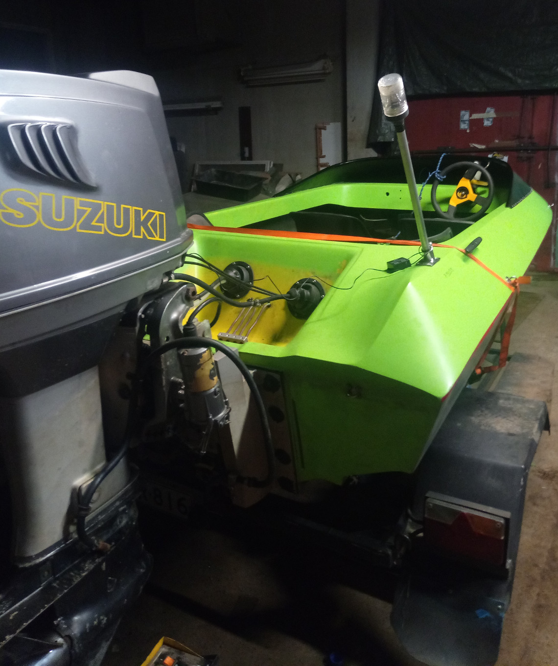

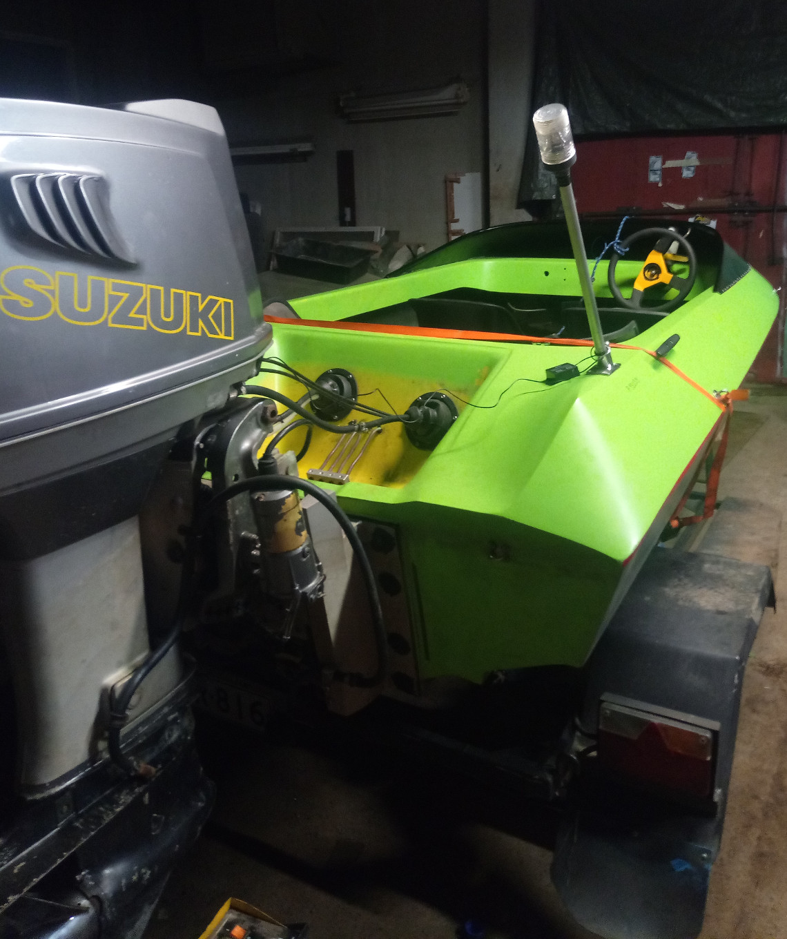

ViestiKirjoittaja tfp » 25.12.2021 23:15

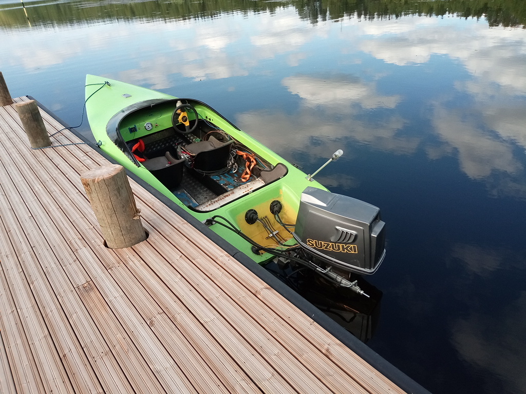

Tällainen hullus iski päälle Parhaaseen veneilyaikaan marraskuun alussa. Putkahti myyntiin nettiveneeseen ja minä hölmö menin ja ostin. :mrgreen: Ei ole mitään venettä ollut itsellä aijemmin, mutta kavereilla kyllä ja facebookin SVV ryhmää katsellut sitten sen verran mitä ilman zukleberin täysjäsenyyttä pystyy.
Myyjän puheista ymmärsin että häntä edeltänyt pitkäaikainen omistaja rakennellut, on erillisellä hydraulikoneikolla oleva tukeva hissi, lisävedenotot ja hydrauliohjaus.
Yli satasta ilmoituksen mukaan tietysti pitäisi kulkea, toki epäilin vähän. Veneessä oli toki vikaakin, eli bensiinipula vaivasi moottoria. Vaihtelin osia melkein puoli moottoria ennenkuin hokasin että vika oli bensaletkun tississä, josta ei yksinkertaisesti bensa enää suosutunut kulkemaan kuin vaivoin läpi. Noin viisi moottoria enemmän tai vähemmän purettuna/rikkonaisena tuli mukana. Taitaa tämä Suzuki DT85 olla vaan "kalastus kone" koska näiden virittelystä ei tosiaan nettikään osaa kertoa. 80km/h saatiin vielä viimeisillä testeillä gps mittariin nopeutta, varmaan ihan täysiä en vielä uskaltanut ajaa, mutta ei se nyt 20 kilsaa tuosta kiihdy. Keväällä olisi tarkoitus laitella sähköjä uusiksi, lisätä mittareita, muuttaa hissin sähköventtilille jolle napit rattiin, siirtää rattiin myös trimmi ja varmaankin myös jalkakaasu. Koneen korkeus myös vähän arveluttaa että pitääkö porailla hissiin uudet reijät joilla nousee ylemmäs, ollut yläaasennossa koko ajan.
Hirveesti saa neuvoa ja pitääkin jos näistä jotain ymmärrät :D

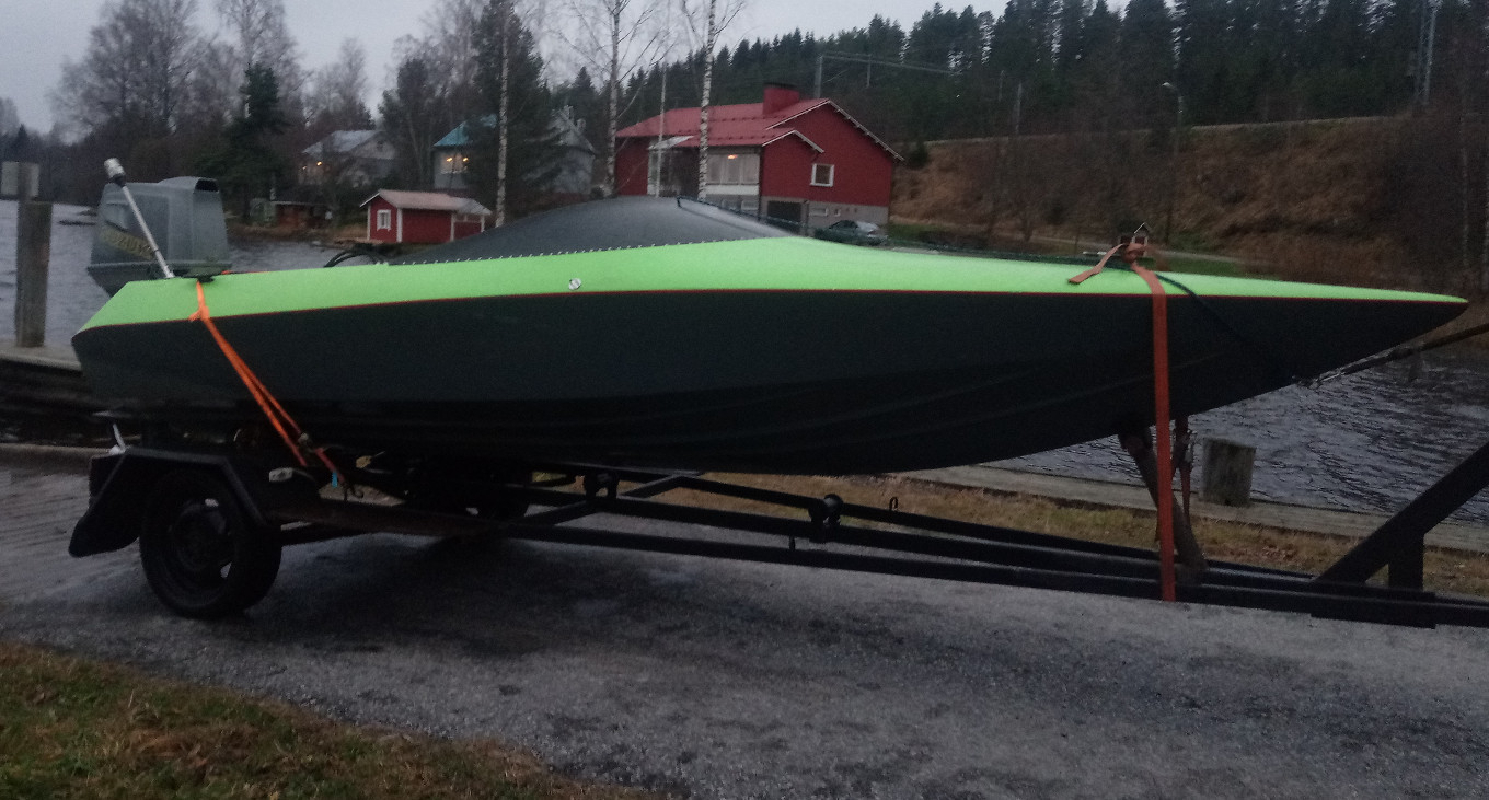

Harjoittelua jatkettu, pari reissua ajettu. Löydetty pohjasta reikä, koska trailerilla makasi lähes kaikki paino viimeisen rullan päällä. Reikä laminoitu uusiksi. rullian paikkoja hienosäädett. Moottoria on nostettu oston jälkeen nyt 8cm. Tällä ei ole ollut mitään vaikutusta vauhtiin. Kaksin ajaessa kulkee nätisti, yksin ajaessa "chinawalk" läsnä.

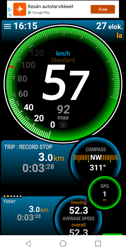

24" nousuisella potkurilla nopeus on 81 kmh ja moottorin kierrokset 5300. Laskurin mukaan luistoa n.15%. Jonkun lähteen mukaan WOT 5000-5600. Toinen internet tieto 5500-6000. Tyytyväinen olisin kyllä jos saisin tuon 6000 kiertämään, 26" potkurilla oltaisiin lähellä satasta jo silloin, mutta taitaa tarvita kajota koneen sisuksiin jo sitten.
Yritin kuvata goprolla moottorin korkeutta veteen nähden mutta aika huonossa sijainnissa oli kamera. Pitää rakennella parempi teline ens kertaan. Lisäksi sain kaverilta 50mm setback telineen, pitää asennella ja nostaa konetta vielä lisää, hissi ylhäällä "torpedon" keskilinja on nyt ehkä 2-3cm kölin alla.

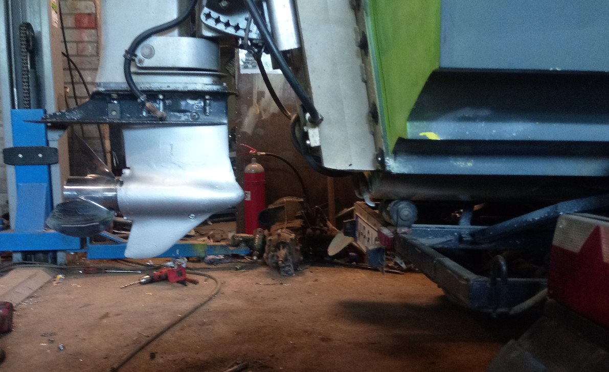

ViestiKirjoittaja tfp » 14.06.2022 05:21

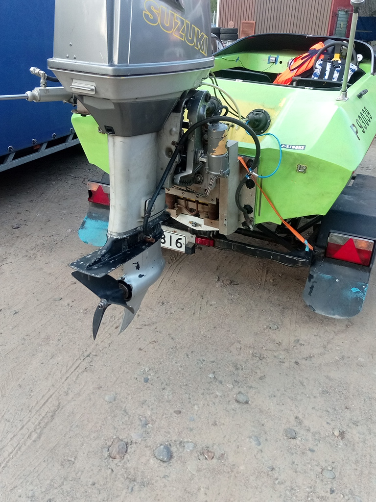

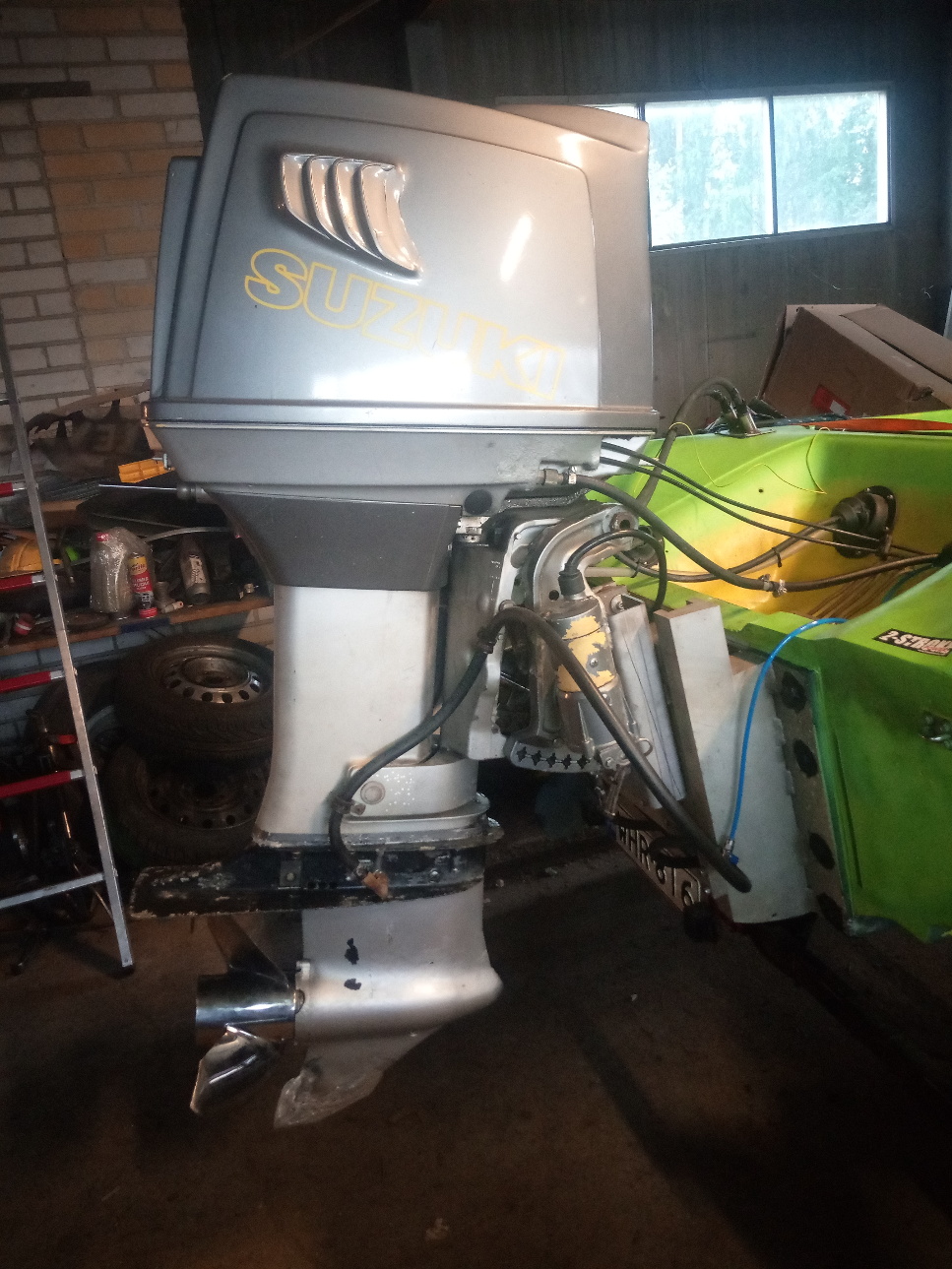

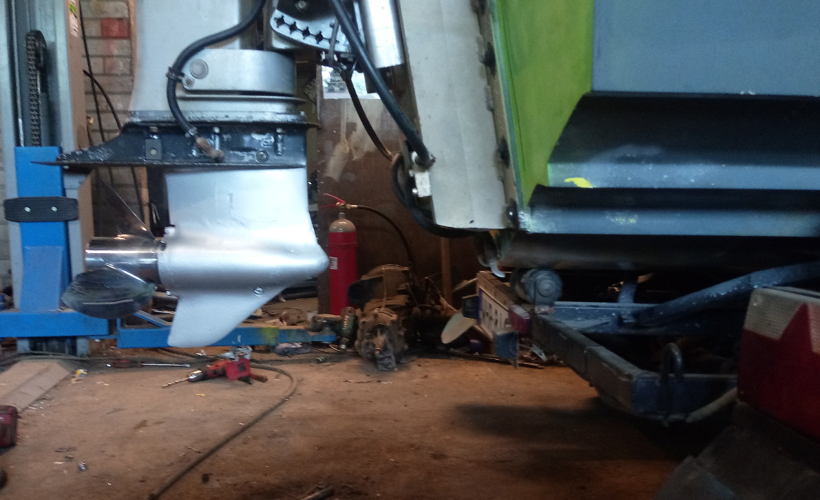

Setback levy asennettu ja kone oli nyt potkuriakseli kölin tasolla. Negatiivinen vaikutus nopeuteen, eli tuo raker potkuri ei toimi noin lähellä pintaa. Tällä reissulla kierroslukumíttari rupesi reistaamaan, muttta testasin nyt myös yli trimmaamalla että kierrostenrajoitin löytyy ja ei olla kaukana siitä. Yksi ajaessa parhaiten kulki hissi alhaalla ja tirmmi myös aivan alhaalla, kulkee vinossa mutta ei laukkaile. kaksin ajaessa myös hissi "keskikorkeudessa" meni tutun 80kmh, kun hissi ylhäällä 76-77. Taidan juhannuksen veneillä näin, mutta sitten kai lisää muutoksia, eli painoa veneestä pitää saada myös pois. Laiturissa ollessa on perälauta 2cm veden yläpuolella. Eikä tämä nosta trimmaamalla ajossa keulaa vaikka kuinka yrittää.
argo16 + setback + dt85

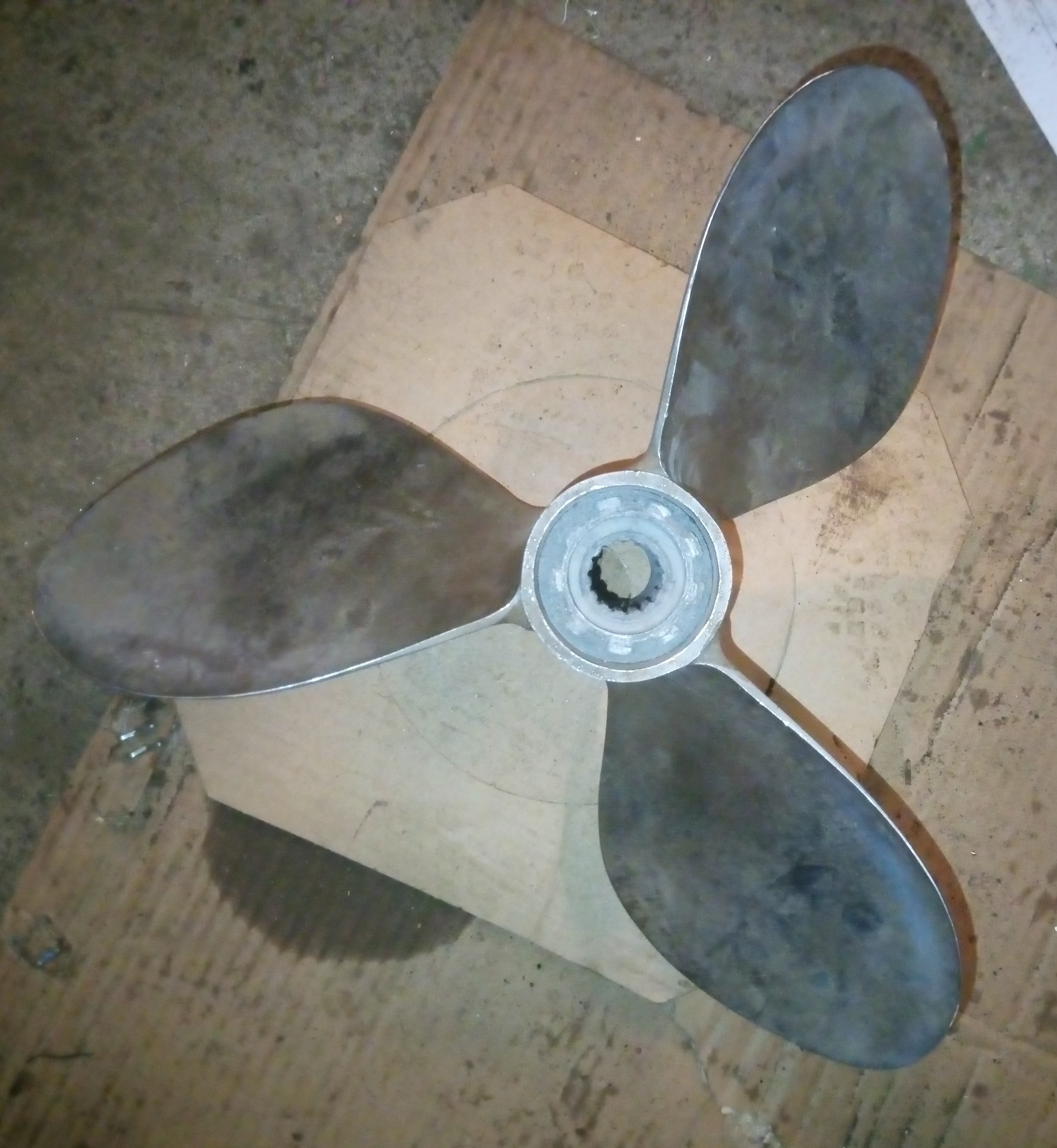

No kuitenkin vielä muutoksia. Eli kun tuosta mukana tulleesta rakerista on joku leikannut "pallokorvat" takareunasta pois. niin taoin siihen vähän kuppia leikkaukseen. nopeus 82kmh, uusi taonta, vauhti oli 83kmh yksin tai kahdestaan ajaessa jopa enemmän, toki "chinawalk" alkaa kun yrittää täysiä ajaa ja nyt jopa pyrkii nostamaan keulaa trimmillä mitä ei ole ennen tapahtunut. Yksin ajaessa trimmi pitää olla edelleen aivan nollassa. mutta positiivista että nyt löysin säädöt millä voi ajella juhannuksen.

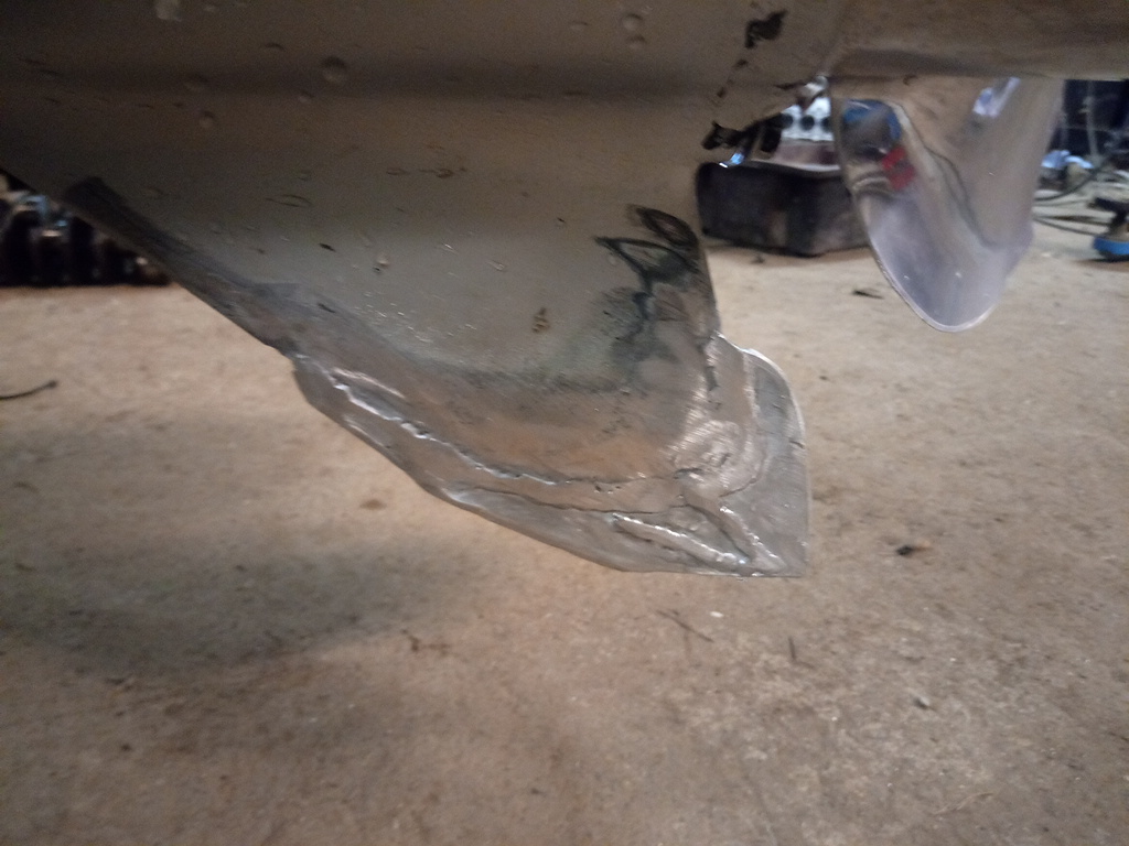

Kaikkea pientä on koitettu ja sieltä täältä niitä lisäkilometrejä on tipahdellut. Evää jatkoin 3cm alemmas, mutta siitä leikkasin kyllä puolet jo pois. Nyt evä on kuitenkin potkuria alempana. Ohjauksen kiinnityksistä välykset pois, Potkuria kuppailtu lisää. Sytytysennakko tarkistettu ja nyt on n.22 astetta täydellä kaasulla, eikä enempää levy mahdu kääntymään. Eilen ajoin 89kmh ja mitä kierroslukua kerkensin katsomaan niin hyvin lähelle 5500, ja laskuri antaa luistoksi 14%. Potkuri on kyllä muuttunut kuppailulla "raskaamaksi" jos kolmen ihmisen kuormalla yrittää päästä liukuun.

Katoin kerkon keitaalla joku aika sitten tätä venettä ja luulin potkuria ballisticiksi mistä on pakoputken kartio leikattu pois, erikoista jos joku on pilannut rakerin leikkelemällä lavoista sen tärkeimmän osan pois. Taitaa susukissa olla aika lyhyt perävälitys jos noinkin jyrkällä ropelilla ei mene kovempaa, iso peräkin jarruttaa vaikka ei olisikaan kokonaan vedessä. Kuvista kahtoen voisi potkurin johtoreuna olla vähän terävempikin. En tiedä mikä on tuon rakerin lapaprofiili, mutta pintapotkurissa TMB olisi vauhdin kannalta parempi kuin newton rader tai naca profiilit. Tuossa on vähän esimerkkiä mitä tarkotan Kuva

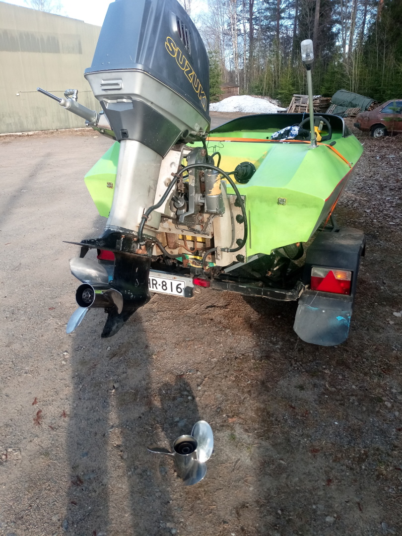

ViestiKirjoittaja tfp » 27.03.2023 21:18
Talvi on taas ollut samanlainen kuin edellinen. mitään ei ole tehty mutta yksi potkuri on ostettu.
Kuva
Koska potkuria käypäisellä keskiöllä riittävän isolla nousulla on osoittaunut lähes mahdottomaksi löytää, niin oisko kellää hajua voisiko 15 boorisen sisään tehdä adapterin 13 booriseen akseliin?
Keväälle on apuja luvattu pohjan takaosan reijän uudelleen laminointiin kaverilta joka noiden aineiden kanssa pelaa päivittäin. Mutta odotellaan vesien sulamista tässä...

Yksi testi ajettu talven jäljiltä, muutokset lisävedenotot ja kemiallisella metallilla evään tehty muotoilu takareunaan sekä pohjan korjaus. 88kmh GPS loggeriin. Nyt laitoin cleaverin moottoriin paikoilleen mutta ei vielä ajettu. ( 13,5. / 26P)

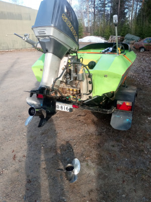

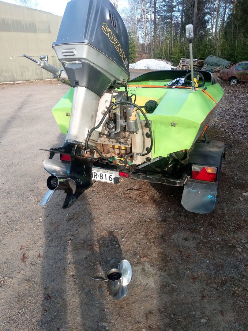

argo, dt85, cleaver
Tosiaan kun vauhtiveneiliöiden seuraaminen vaatisi nyt sen zukelberin täysjäsenyyden, niin jäänyt sekin pois. Potkuriin tuli etureunaan prässättyä 13spline holkki, kun suzukissa on koko akseli booritettu niin onnistui silleen tuo boorituksen muutos eikä tarvinnut tuhota 15 splineä jos joskus tulee moottori vaihdettua. Cleaver on helpompi ajaa kuin taottu raker mutta kaivattua vauhtia ei tullut kuitenkaan riittävästi lisää. 2 hengen lastissa 90 kmh. Kierrokset huippunopeudessa ~ 5600, ylitrimmattuna maksimit 6060. Eikai kuin uutta potkuria kiikariin...

ViestiKirjoittaja transom » 17.06.2023 17:06
90 km/h tuolla paketilla on hieno suoritus. Tuossa vaiheessa jo jokainen km/h lisäys on tiukassa.

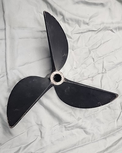

Jaahas, kohta kausi taas alkaa. Talvi oli ihan samanlainen kuin edellinen, suunnittelua ja haaveilua, yksi potkuriostos jenkeistä (Chopper 28) ja toisen powerin kaivaminen varastosta, vaan ei päätynyt vielä porttaus pöydälle. Viikonloppuna käytin moottoria käynnissä ja josko seuraavana kävisi jo vesillä...
Chopper 28
