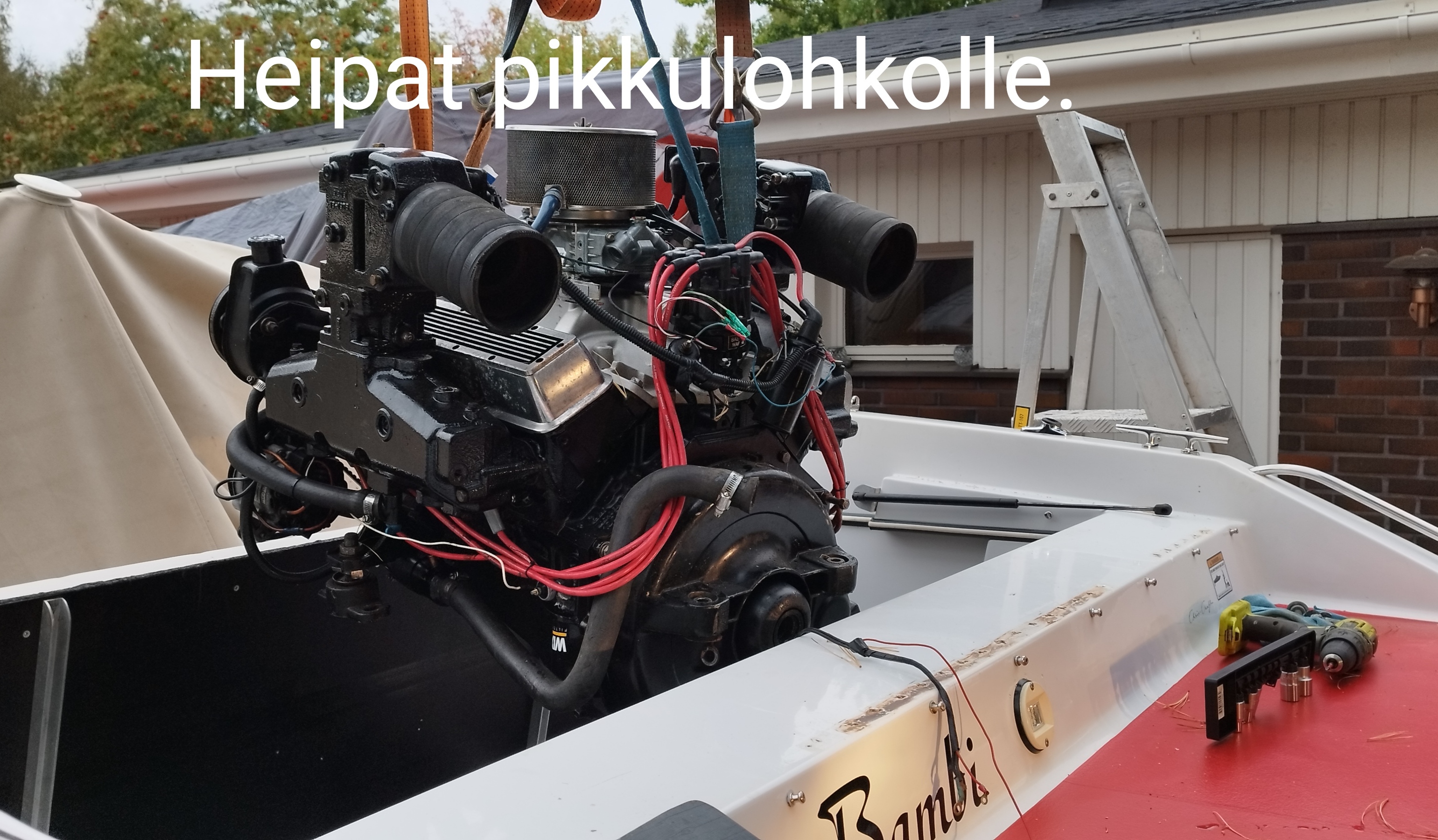

4 kesää nyt ajellu Chris Craft 245 Limitedillä jossa 350 (5.7l) 260hp Mercruiserin pikkulohko V8 Alpha gen2 vetarilla, pikku pirityksillä n.300hp.
Vene toiminut hyvin,huiput 40s kun kaikki universumin jutut kohdillaan, 38s normaalisti

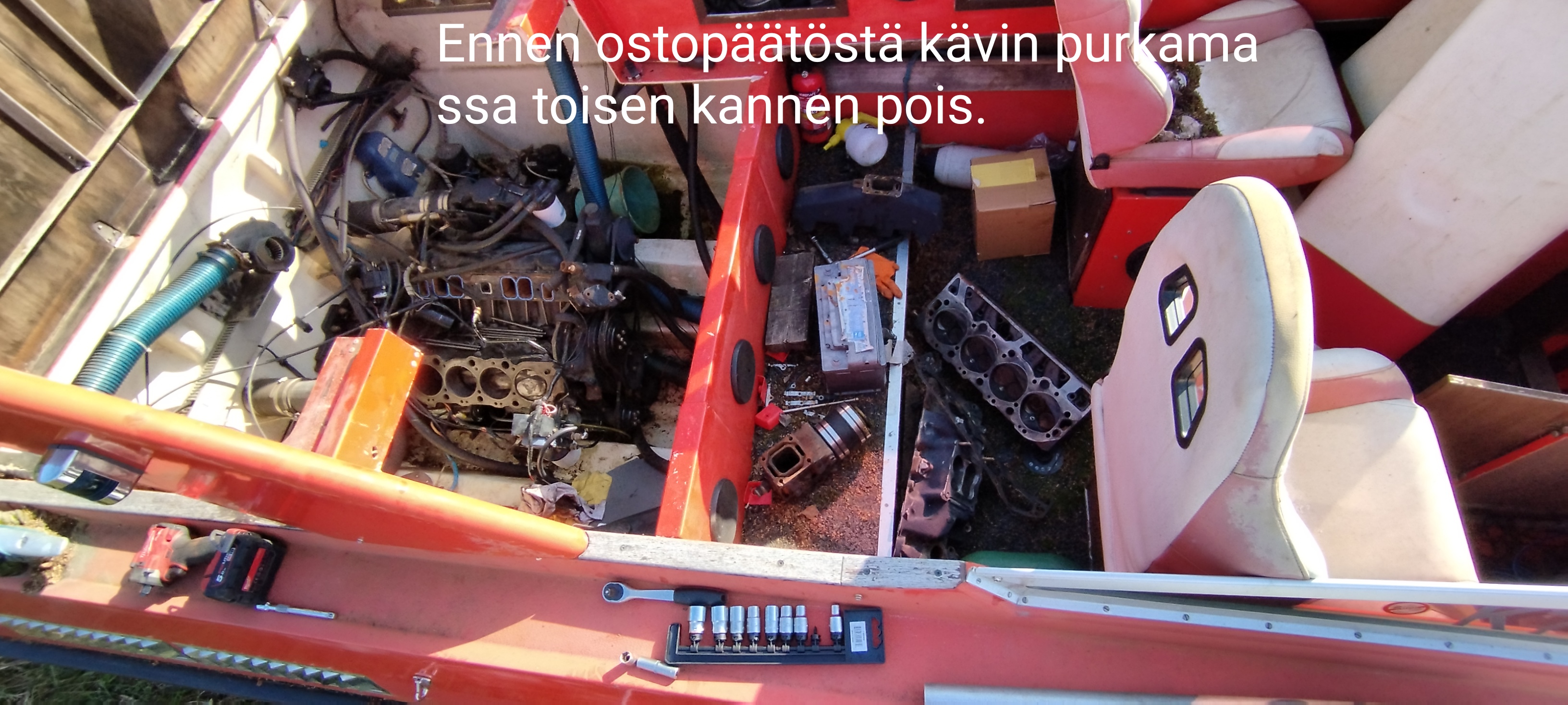

Tekniikka myyty nyt huollettuna ja tilalle ostettu Savonlinnassa 2020 uponnut Force 26 jossa Mercruiserin 454 Magnum (7.4l) 375hp Bravo1 vetarilla.

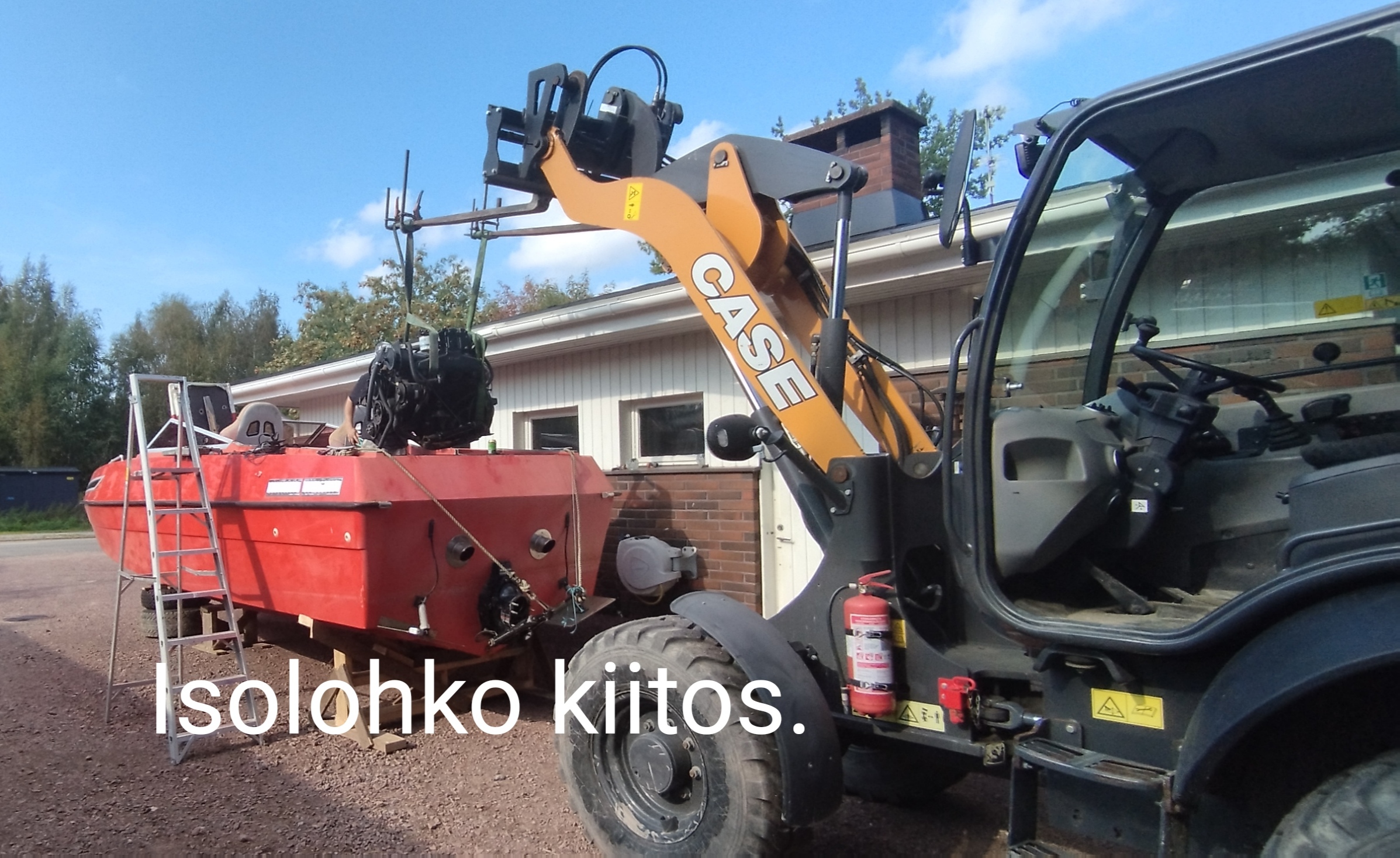

Force runko myyty ja tekniika tästä tarkoitus laittaa omaan täysin purettuna ja läpikäytynä.

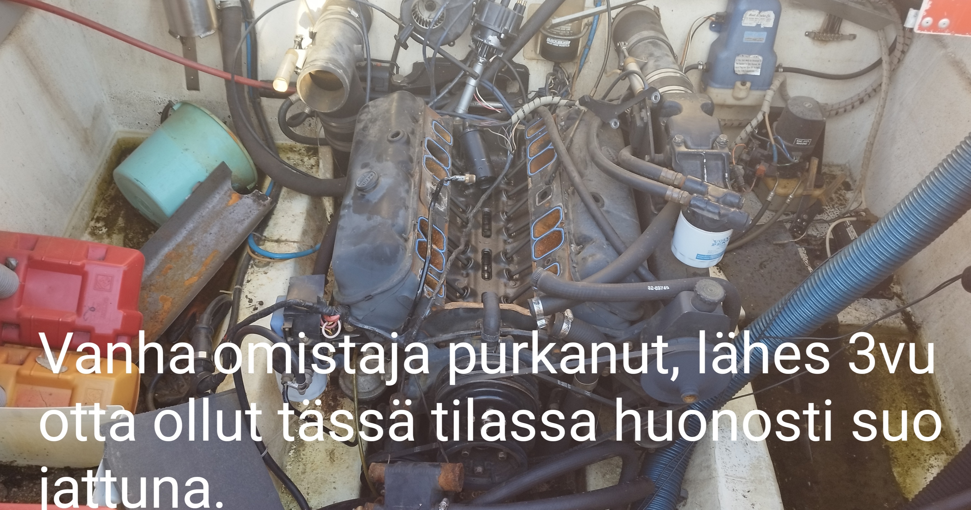

Vanha omistaja ostanut vakuutusyhtiöltä jossa tehty moottoriin ensiapu, moottorissa ollut kuitenkin käyntihäiriötä jonka vuoksi alettu purkamaan,
mm. imusarja irroitettu ja homma jäänyt siihen.

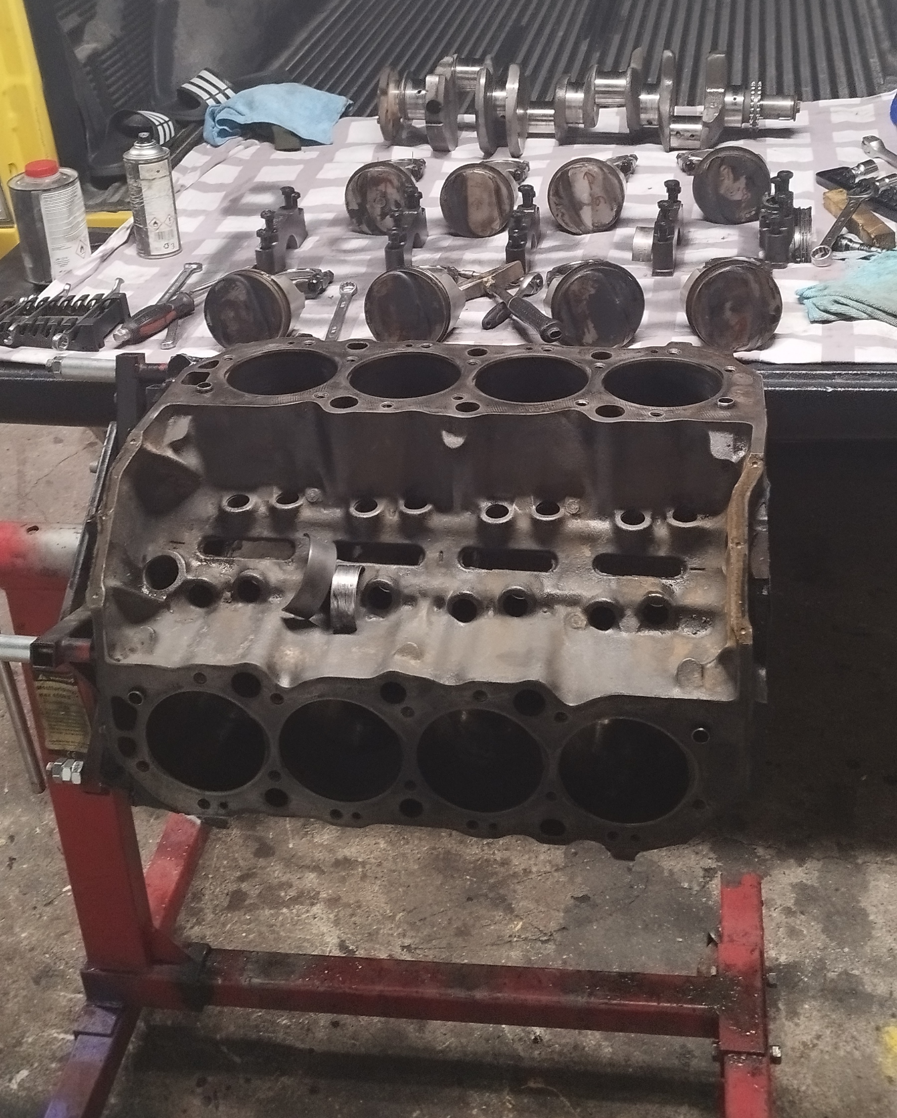

Kone ollut huonosti suojattuna ja öljypohjassa olikin 10 litraa sadevettä sekä hieman sylintereissä.
Moottori nyt purettuna, lohko koneistamossa jossa todettu et menee hoonauksella.

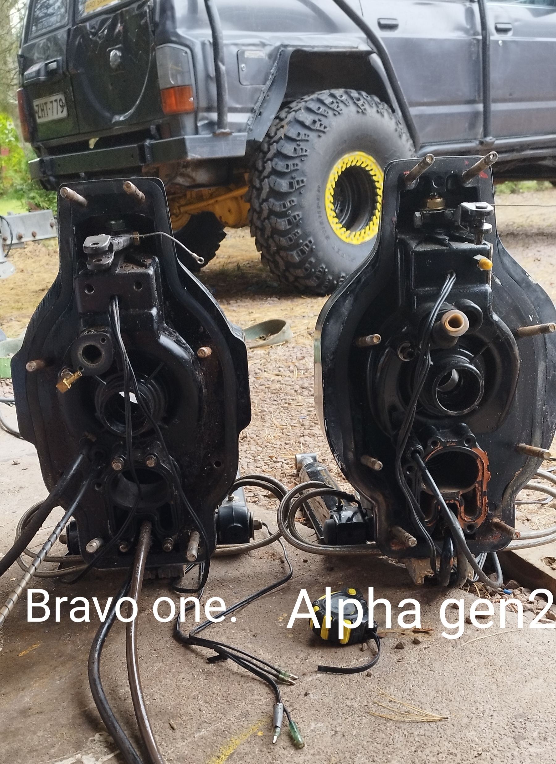

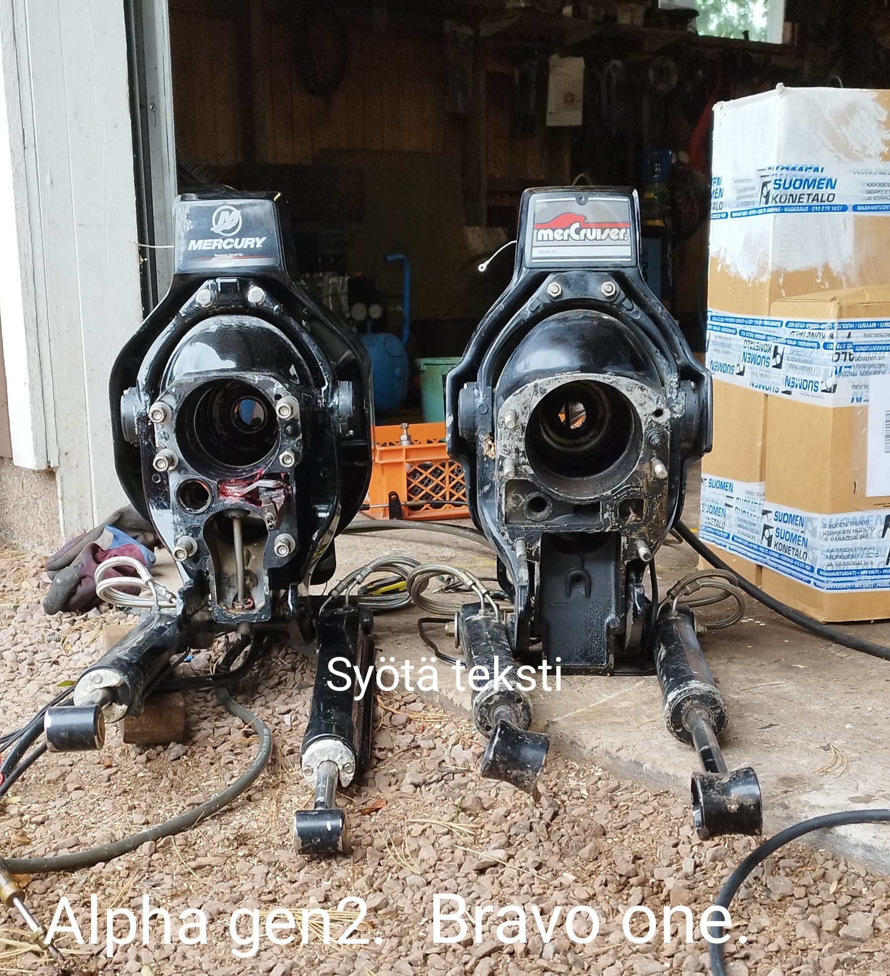

Vetolaite purettu ja maalattu, tähänkin vaihdetaan kaikki mahdollinen.
Rullanokka hiluineen tulee vanhan laahurin tilalle jne päivittelen tänne kun homma etenee.
