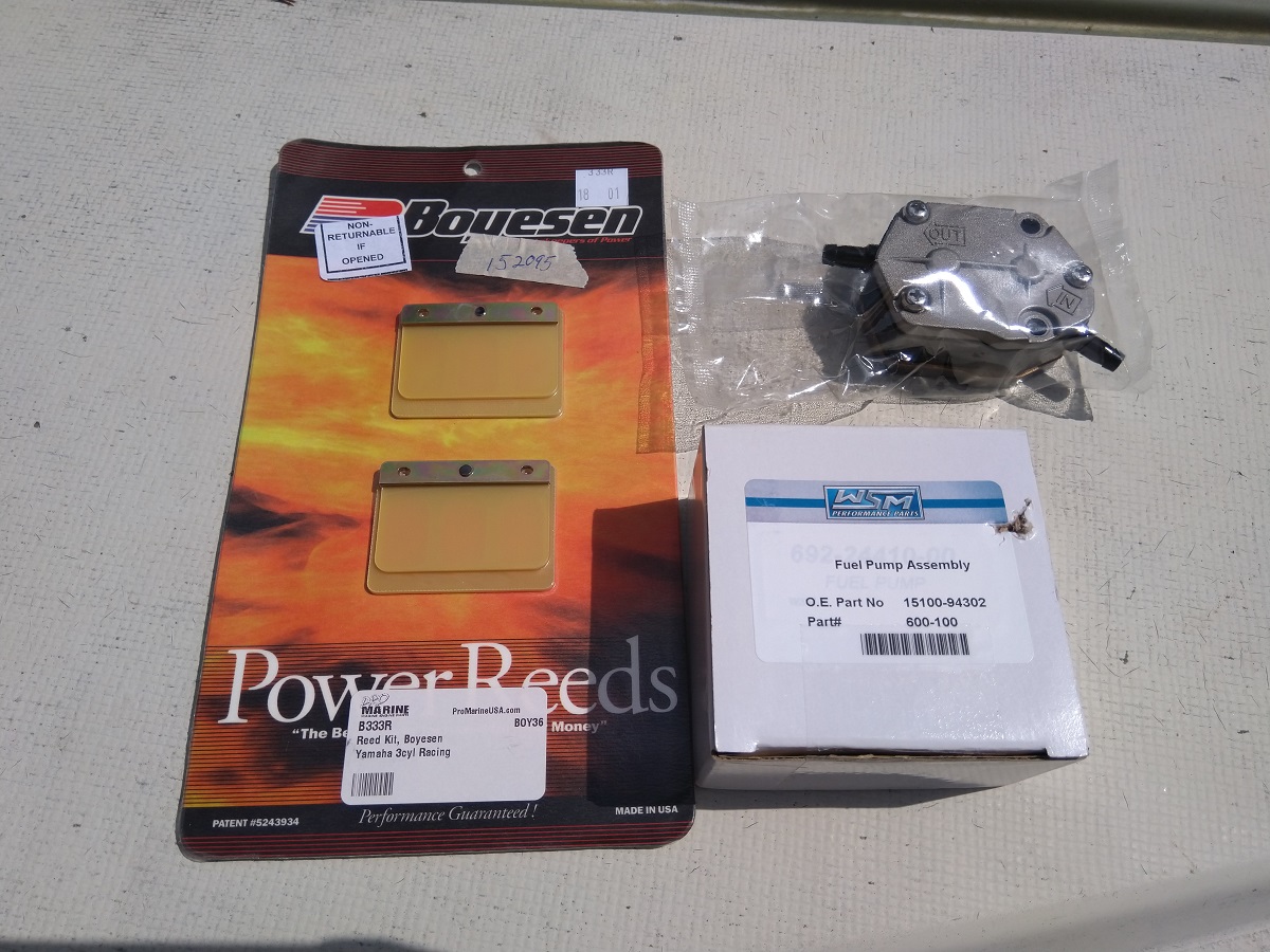

Mitäs noi hiilariläpät auttaa/parantaa?
Playmah
Liittynyt: 28.04.2018 08:52
Re: Yamaha 70hv -90 koneremontti
ViestiKirjoittaja Tommy » 31.07.2018 20:25
Pitäisi hengittää vähän paremmin. Laitan kokemuksia kun saan läpät asennettua ja huomaanko mitään eroa retkiveneessä.
ViestiKirjoittaja Rangi » 31.07.2018 22:09
Mitäs käytännön eroa on R mallin läpillä kun itsellä oli 90hp yamahassa boyesen normaalit, mutta en juuri eroa vakioon on huomannut. Tuohon tiivistehommaan, loctitellä on tasotiivisteeksi sopiva massa 300bar paineenkestolla ja tais se lämpöä ja öljyäkin kestää, itsellä ollut käytössä lähes kaikkialla ja toimivaksi todennut
Rangi
Liittynyt: 18.02.2018 20:58
ViestiKirjoittaja Tommy » 31.07.2018 22:21
R oli Race läppien tunnus. Kait ne on sitten vähän jäykemmät yläkierroksilla kuin tavalliset.

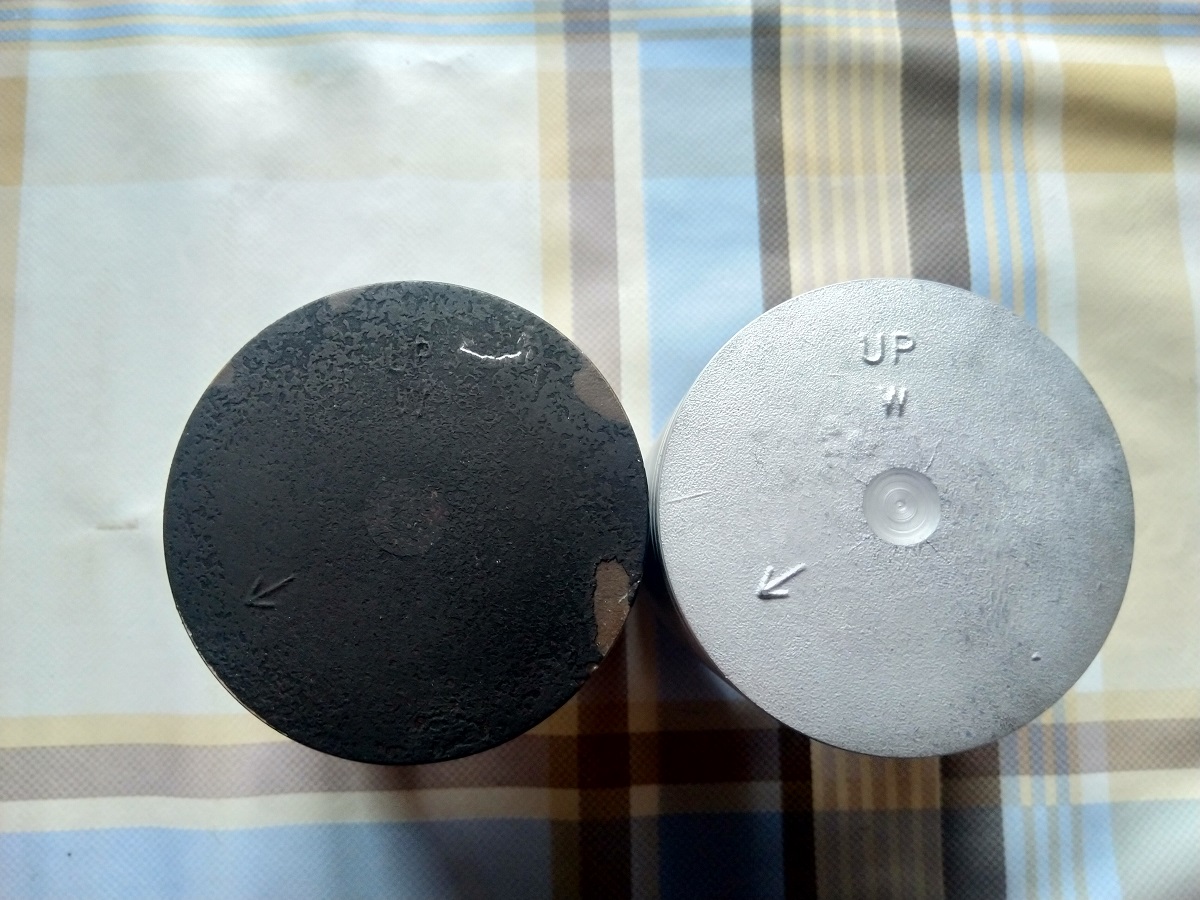

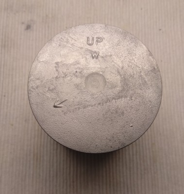

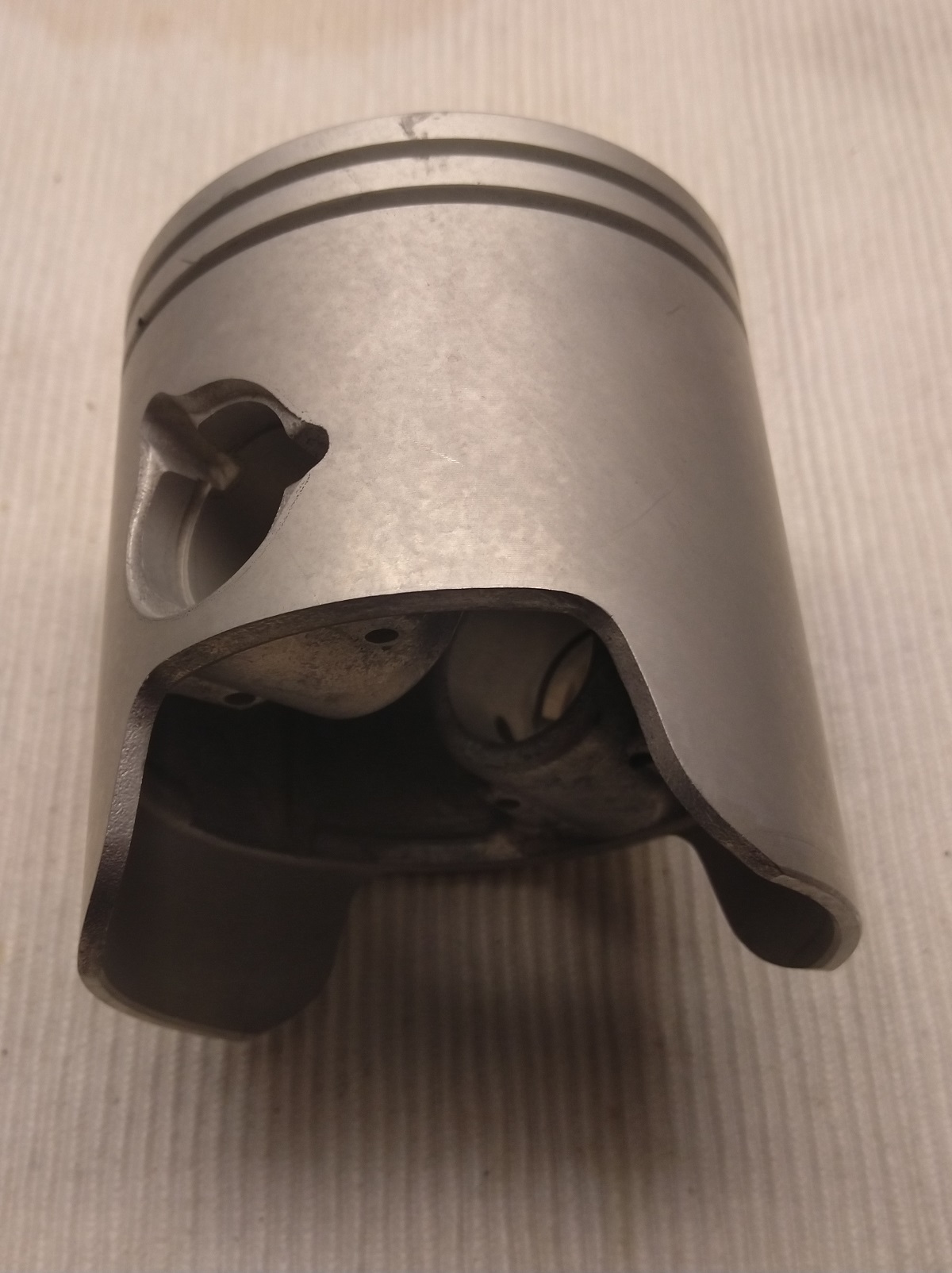

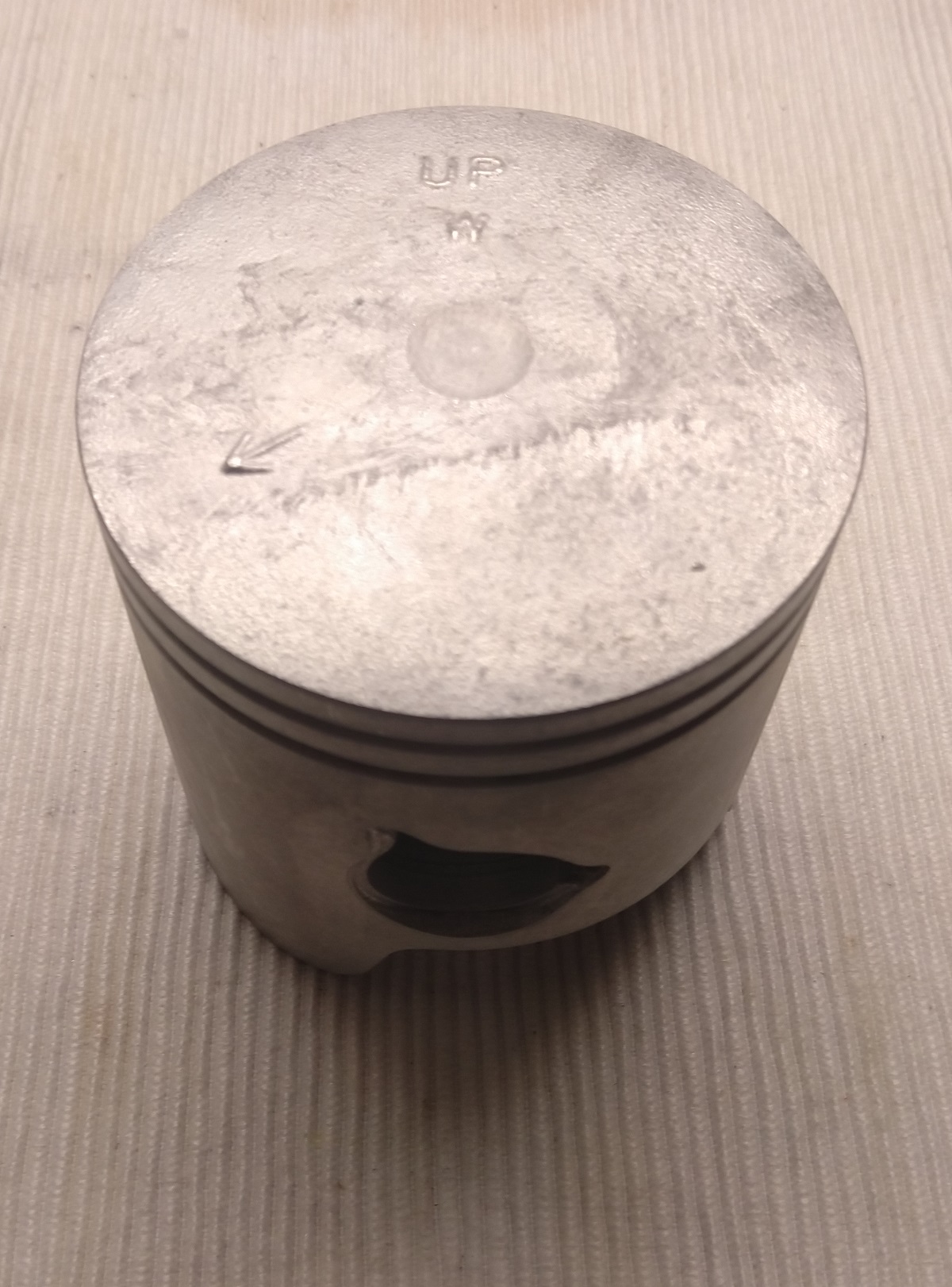

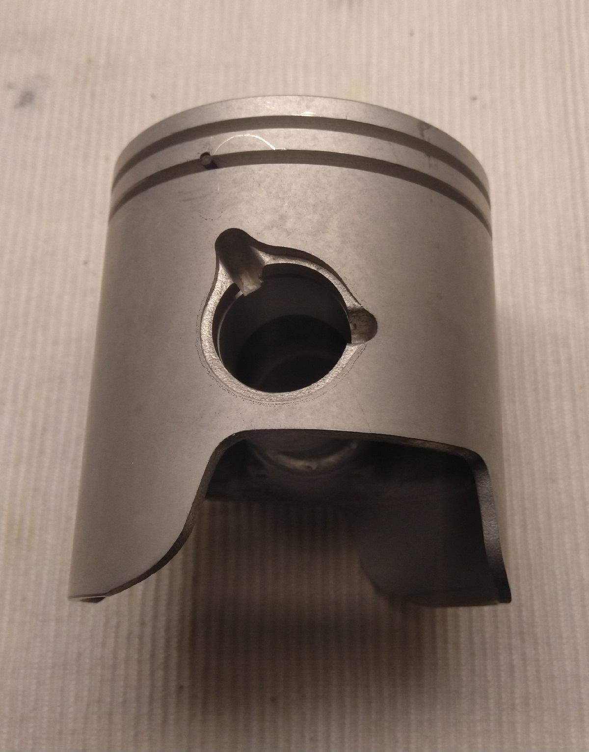

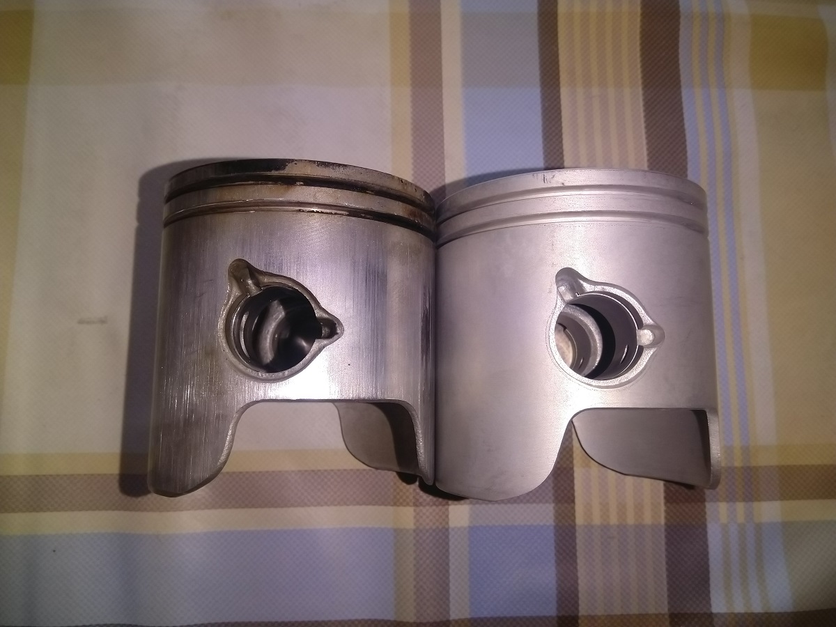

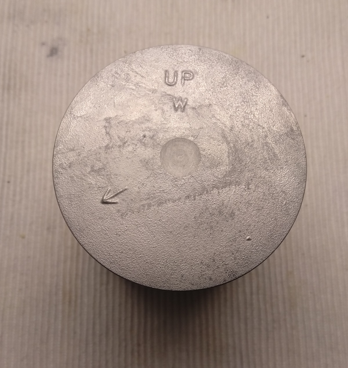

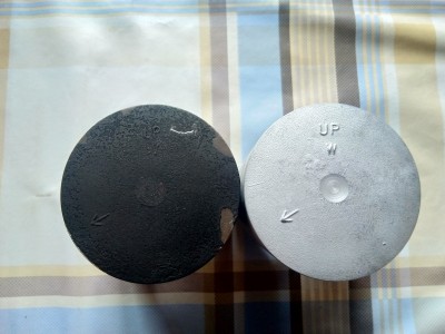

No niin =) Nyt on blue horizon marine tarvike männät pöydällä ja seuraavaksi asennus.
Jokainen mäntä on samanpaikoinen 296gr ja alkuperäinen käytetty 281gr.
Hintaa setille tuli postikuluineen noin 200e
