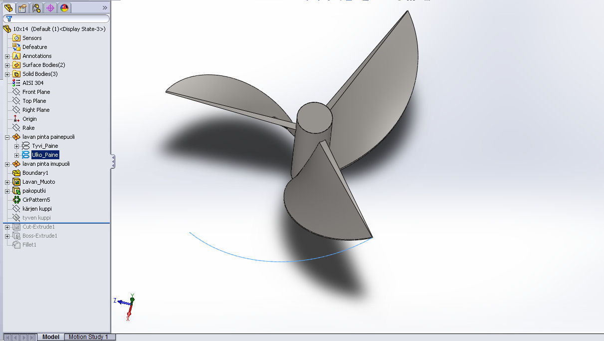

Potkurin valmistus on kohtuu monimutkainen prosessi, sille pitäisi ehkä tehdä kokonaan oma aihe mutta pääpiirteissään homma menee näin. Potkuri mallinnetaan jollain 3d ohjelmalla, itse käytin solidworksia,
Pintapotkurin mallinnus

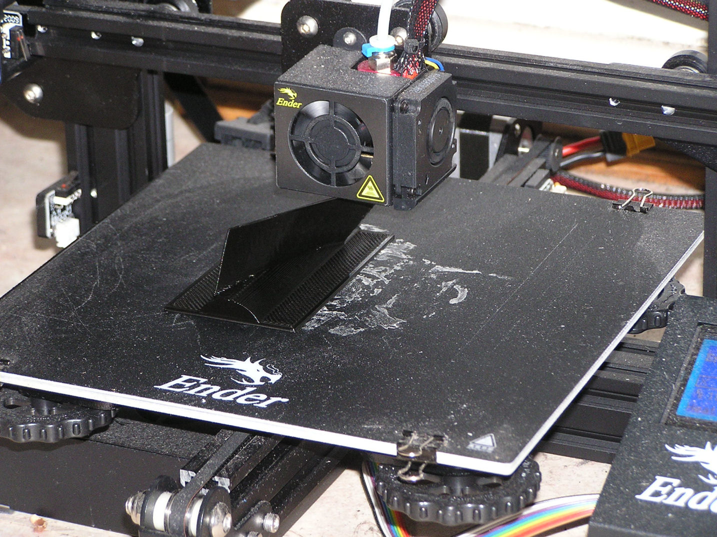

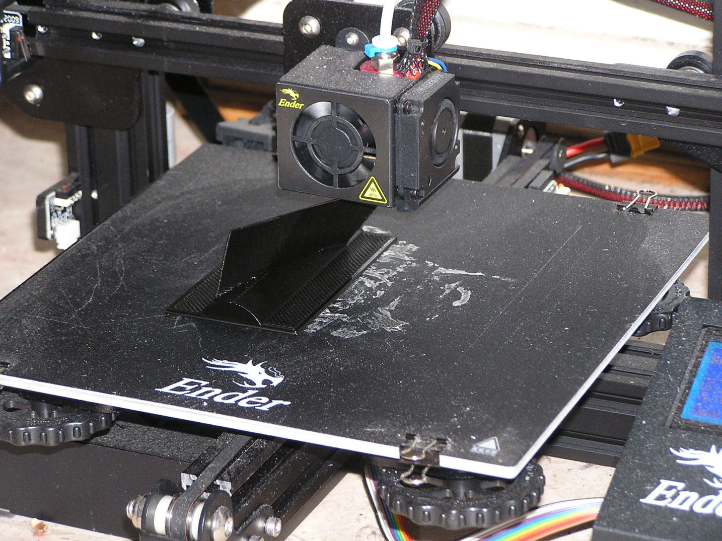

sitten 3d tulostimella tulostin yhden potkurinlavan koska koko potkuri ei sopinut tulostusalueelle.
Potkurilavan tulostus
Tulostettua lapaa muottina käyttäen laminoin hiilikankaasta 4 kpl erittäin ohuita lapamalleja jotka sitten on liimattu napana toimivaan putkeen. Loput potkurista tehdään sitten hiilikuitutouvista laminoimalla, hiilikuitulankaa yhteen potkuriin menee noin 120 metriä. Laminointityön edetessä voi tulostettua muottia käyttää standardina sopivan laminointipaksuuden arvioinnissa, lavoista tulee kyllä erittäin samanlaiset kun vaan pitää kirjaa siitä miten paljon on mihinkin laittanut hiilikuitua.

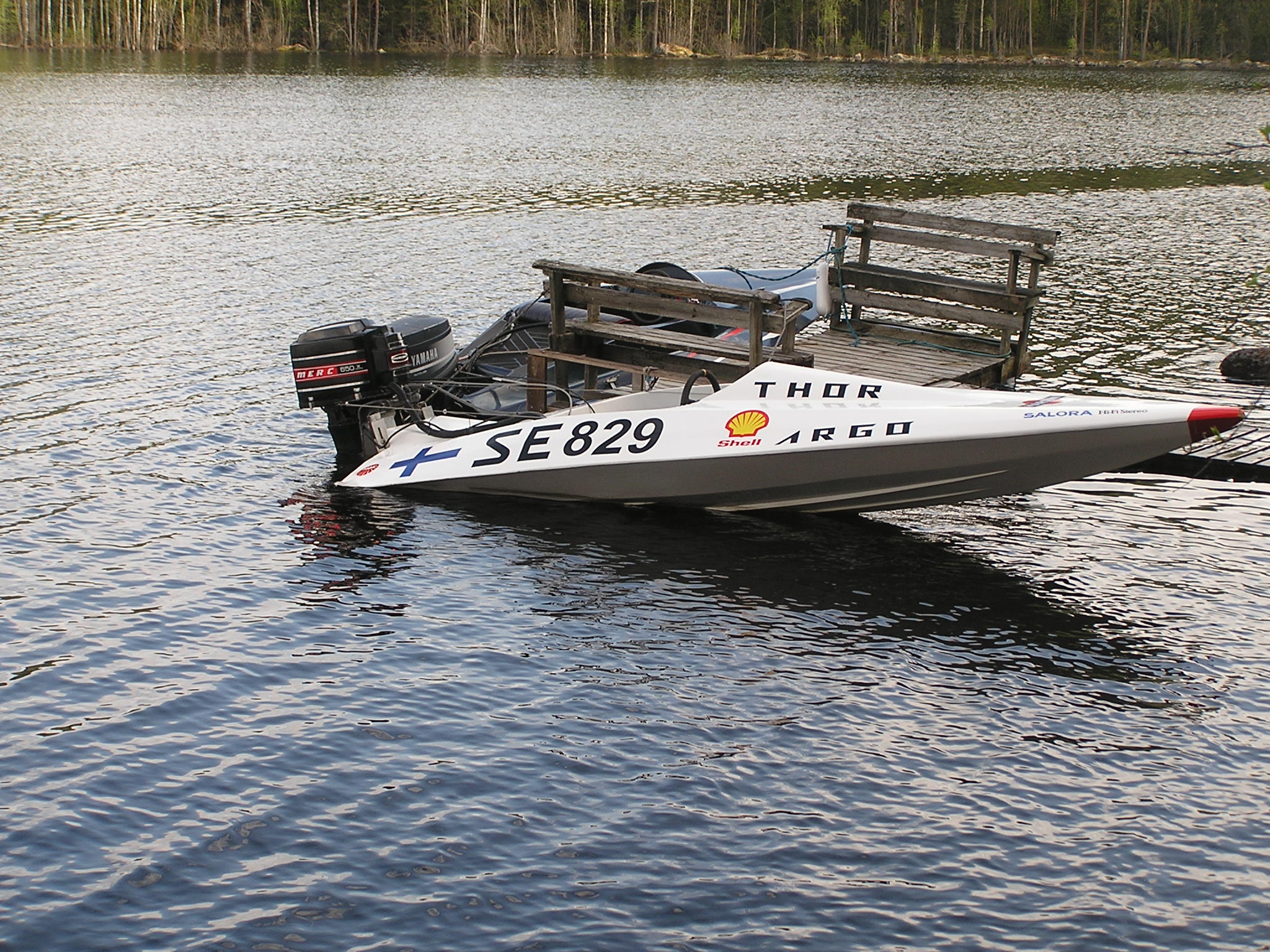

ARGO THOR ja MERC 650
