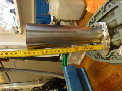

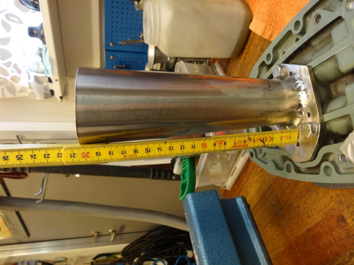

eli kiinnostaisi tietää kyseisen tötterön mitat. jos yrittäisi rakennella vastaavan tai paremman
Re: 70 ces pakoputki
ViestiKirjoittaja toni » 04.09.2019 17:38
eli kukaa ei tiedä. no jos kokeilis omasta rakennella tollasen. jos materiaali ei ihan mahdoton hitsata https://www.hydrotecmarine.com/shop/60- ... tuner-kit/
ViestiKirjoittaja Peter » 06.09.2019 13:35
tommosta oli joku rakennellut 50:seen, ei varmaan mene pahasti pieleen jos tekee tuon mukaan. Tai Hydrotecistä kopioi. Karkeasti voi sanoa että mitä jyrkempi kulma diffuusorilla sitä voimakkaampi mutta lyhyempi imupulssi. Pituudella ennen diffuusorilla säädetään mihin kohtaan pulssi osuu. Pitkällä loivalla diffuusorilla on näin ollen laakeampi ja leveämpi toiminta alue joten helpommin osuu oikeaan.
ViestiKirjoittaja toni » 06.09.2019 20:55
näyttää yksinkertaisen hyvältä.putkihan voi olla varmaan nelikulma diffuusorikin jos joutuu happo pellist tekemää.
ViestiKirjoittaja toni » 19.05.2020 21:11

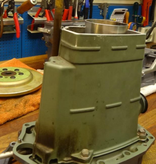

onko tuo ulompi pakoputki katkaistu tuossa kuvassa. vai onko 50 todella tuollainen ja millanen on ces moottoris siis ulompi. voiko sen leikata poikki hyötyä vai haittaa :o vois kuvitella että haittaa vääntöä mutta jos joku tietää ja kertoo niin kiitän.
ViestiKirjoittaja toni » 25.05.2020 21:43
Vastaan itselleni joo on se katkaistu ja varmaan toimiikin korkealle kiertävässä koneessa kevyessä veneessä. Omaan projektiin tarvitsen myös vääntöä

Onko 70 ces koneessa äänenvaimenninta.
ViestiKirjoittaja toni » 28.06.2020 20:11
toni kirjoitti:Onko 70 ces koneessa äänenvaimenninta.
Kukaan ei siis tiedä tai sit se on salaista tietoa :?
ViestiKirjoittaja Tommy » 29.06.2020 03:33
Nopeasti 6J2 räjäytyskuvista katsottuna, ei ole
ViestiKirjoittaja toni » 29.06.2020 17:18
No joo ei edes sitä katkaistua en nyt jostain syystä hakenut tuota mallikoodilla.sillähän se löytyi heti kiitos vastauksesta.
