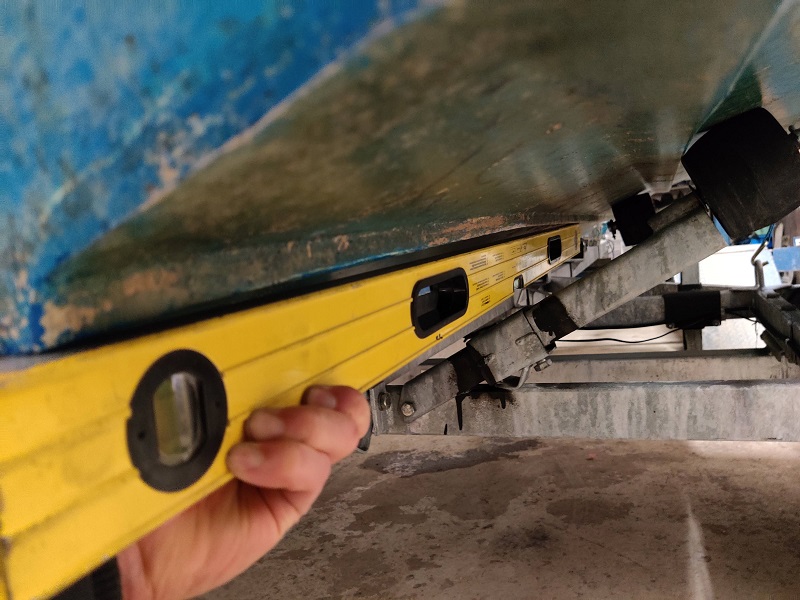

ViestiKirjoittaja alpi » 08.12.2020 13:34
toni kirjoitti:Oletko tarkistanut linjarilla ettei veneen pohja ole kuopalla.muljahti vaan mieleen kun ihmetyttää tollanen keulan alas painuminen.ja kädellä kannattaa myös koittaa painella pohjaa painuuhan se aina muutaman millin mut ei nyt kuitenkaan senttejä.
Jep jep. Aika kovera on tuo pohjan jättö. No selvisipä tämäkin :D
Ihan kovalta ja ehjältä tuntuu, ei liiku painelemalla. Voiko olla huonosti tehty, tai jopa tarkoituksella keulan nousun hillitsemiseksi?
Onko mitään rakentavia ideoita tuon korjauksen suhteen? Järkevää se ei varmaankaan ole, suhteessa toisen rungon etsimiseen, kun ei tämä mikään helmi ole. Sisältää lähinnä tunnearvoa.

ViestiKirjoittaja Peter » 14.12.2020 16:32
alpi kirjoitti:
toni kirjoitti:
alpi kirjoitti:
alpi kirjoitti:Ihan hyvää haipakkaa se menee yhden hengen kuormalla, nyt kun potkurikin on uusi. Kierrosalue osuu aika nappiin. Siirsin vielä kaikki kamat perään, mutta ei silti halua keulaa nostaa, joten pakko pudottaa moottoria alaspäin.
Moottoria tiputettu kaksi reikäväliä, ja vieläkin menee keula alhaalla. Jotain outoa tuossa on, tuntuu tosi painavalta trailerillekin nostaessa. Olisiko välipohja täynnä vettä...
Noh, ei oikeastaan enää liity tähän aiheeseen.
Tuli heitettyä pidempi reissu (Lahti - Kimola) apukuskin kanssa, niin ehti tarkkailemaan paremmin veneen käytöstä eri nopeuksilla.
Maltillisessa matkavauhdissa kulma on paljon parempi, vauhdin lisääntyessä alkaa nostaa perää ja painaa keulaa alas. Täytyy tutkia tuota rungon peräosaa linjarilla, kyllä tuo tonin teoria alkaa aika todennäköiseltä näyttää. Toisaalta voihan se olla tarkoituksellakin tuollaiseksi suunniteltu, liukukynnyksen pudottamiseksi tms.?
En usko että tuo kuoppa on kaiken syy, on niin loiva pitkällä matkalla, vähän toki voi vaikuttaa. En tiedä millä korkeudella kone on mutta jos liian matalalla niin kavitaatiolevy kantaa = keulaa alas. Muutenkin niin aina kun vauhti nousee pohjan nostava voima siirtyy taaksepäin. Joten setbäkkiä ehkä tarvitaan jotta painopiste saadaan taaksepäin. Sitten riippuu tietenkin myös potkurin ominaisuuksista.

olisko helpoin muokata noita listoja tuohon tyyliin. vai onko pohja myös listojen välistä kuopalla, omassa yamariinissa ei myöskään yletä kaksi alinta listaparia perään asti.

ViestiKirjoittaja alpi » 16.12.2020 12:44
Peter kirjoitti:En usko että tuo kuoppa on kaiken syy, on niin loiva pitkällä matkalla, vähän toki voi vaikuttaa. En tiedä millä korkeudella kone on mutta jos liian matalalla niin kavitaatiolevy kantaa = keulaa alas. Muutenkin niin aina kun vauhti nousee pohjan nostava voima siirtyy taaksepäin. Joten setbäkkiä ehkä tarvitaan jotta painopiste saadaan taaksepäin. Sitten riippuu tietenkin myös potkurin ominaisuuksista.
Kaikki muut kortit tässä on oikeastaan käännetty; laitettu 160 mm setback, nostettu/laskettu konetta ja vaihdettu potkuria. Tällä hetkellä potkurina Ballistic.
Tarkkaan en tuota pohjaa ehtinyt/jaksanut alkaa trailerilla tutkimaan, mutta mieletäni koveruutta on muutenkin kuin listojen kohdalla. Tuo listojen lyhentäminen varmasti auttaisi, kun perän noste vähenee.

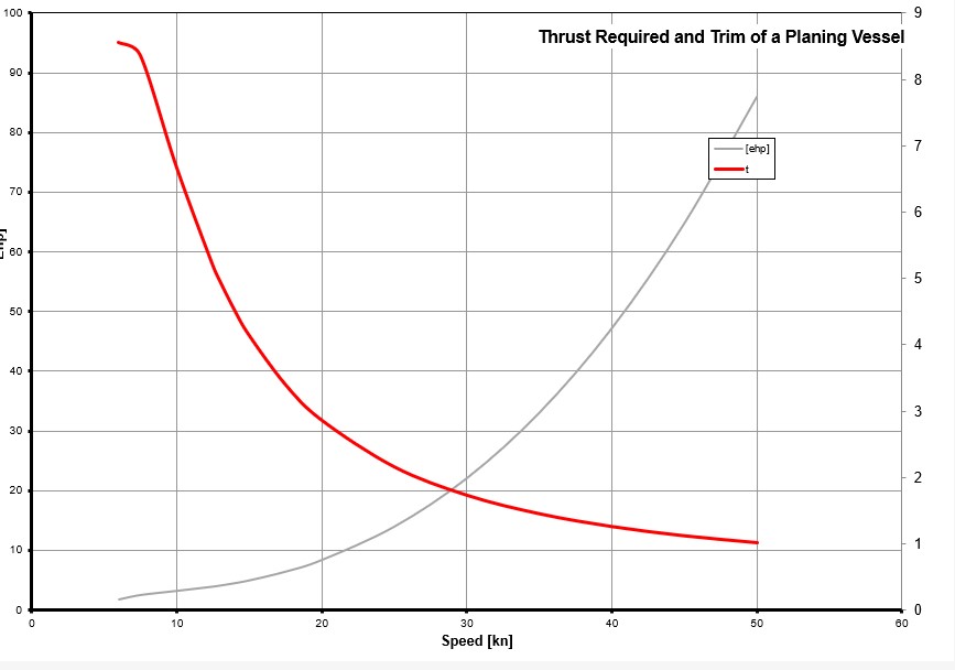

ViestiKirjoittaja Peter » 16.12.2020 15:39
Listojen lyhentäminen varmaan toimisi tuossa ja se tekee saman eli kun noste perässä vähenee painopiste siirtyy edemmäs.
Mutta listojen lyhentäminen ei ole ihan pienitöinen homma, saatikka että ne lyhentää juuri sopivasti eikä liikaa tai liian vähän.
Huomattavan paljon helpommalla pääsee lisäämällä setbäkkiä. Ballisticci on ainakin jonkunverran keulaa nostava joten se lienee ihan ok tuohon (
mutta niissäkin on eri ominaisuudet riippuen koosta).
Oheisessa kuvassa näkyy yhden edellisen veneen rungon trimmikulma nopeuden suhteen sekä tarvittavasta työntövoimasta laskettu tehontarve.
Eli mitä korkeammalle nopeus nousee sitä enemmän painuu keula ellei mitään vastaliikkeitä tee.
Jos lyhentää listoja niin se vaikuttaa menemiseen kun ajetaan hitaammin, eli silloin kantokyky perässä jää vajaaksi ja alkaa helposti laukkaamaan.
Ei oo helppoa :D

Käsitinkö tuon kuvaajan nyt oikein, eli siinä esitetään veneen trimmikulman muutosta kun moottorin trimmiin ei kosketa? Eli tilannetta ei yritetä trimmaamalla kompensoida.
Mieluummin lähestyn itsekin asioita teoreettisesti kuin empiirisesti, mutta veneilyyn liittyvä hydrodynaaminen teoria menee vähän oman osaamisen yli :)

ViestiKirjoittaja Peter » 17.12.2020 09:43
alpi kirjoitti:Tällä rungolla laukkaaminen on täysin tuntematon ilmiö, ei tee sitä koskaan, millään nopeudella tai trimmillä. Setbackin lisääminen on sikäli ongelmallista, että se lisää perälaudan kuormitusta ja tekee veneestä entistä takapainoisemman, joka on paikallaan ollessa taas huono (perä kelluu syvällä).
Kuten tuossa kirjoitin niin jos lyhennät listoja ja perän kantokyky laskee niin on vaara että lähtee laukkaamaan hitaammalla nopeudella, vaikka miten ajaisi trimmi sisällä. Ja kyllä, kuvaajassa esitetään rungon käyttäytyminen ilman ulkoista muutosta kuten koneen trimmaaminen. Täytyy sekin muistaa että mitä korkeammalla kone on sitä vähemmän koneen trimmikulma vaikuttaa.
Totta on myös että paikallaan ollessa perä tulisi painumaan ja peräpeili rasituisi enemmän jos on pidempi setbäkki , onko se sitten isompi ongelma kun että keulaa ei saa ylös
niin siihen en voi antaa vastausta.

ViestiKirjoittaja transom » 17.12.2020 11:15
Tuon kuvan perusteella näyttäisi, että pohjan tukirakenne ei ole kunnossa. Tietysti vain yksi kuva, mutta tuon kokoinen mutka ei ilmesty ilman syytä. Jos tukirakenne on pettänyt, tuo kaareuma vaan kasvaa kun vauhti lisääntyy (moottorin voima vääntää pohjaa lisää).
Itse tuollaisen korjasin niin, että ensin tukirakenne kuntoon sisäpuolelta. Moottori pois perästä ja työntöä riittävästi sisäpuolelta kunnes lasikuitu on kuivunut. Työntöä saa parhaiten aikaan tunkilla. Sen pitäisi oikaista pohjaa. Loppuoikaisu sitten lasikuidulla ulkopuolelta.
Sen jälkeen voi miettiä mitä muuta tarvitsee tehdä. Listat voivat auttaa tai sitten ei. Kokemusten mukaan ne on pikemminkin lopputrimmausta.
