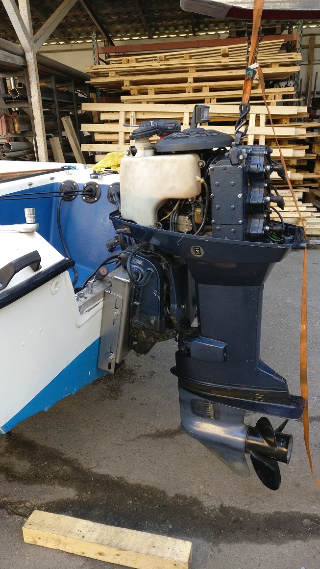

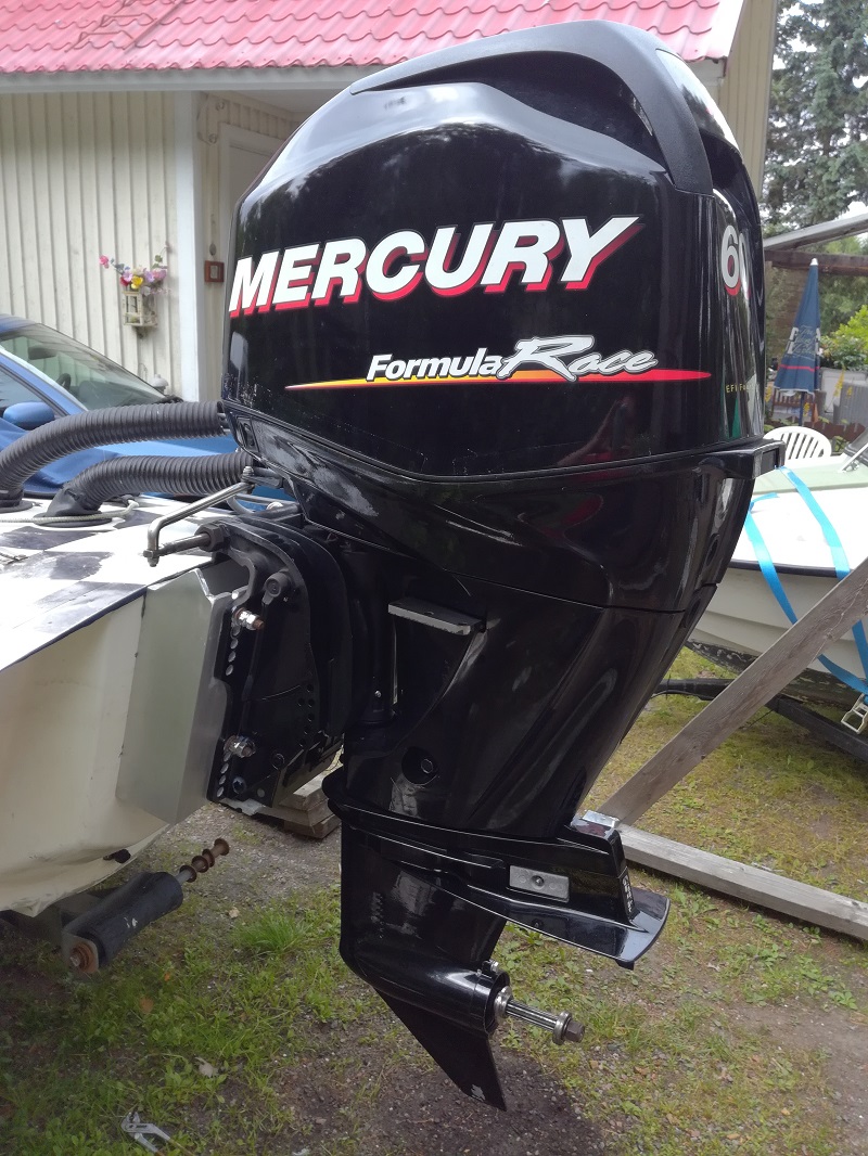

Setback teline on suht kevyt ja halpa varuste moottorin nostamiseen ja painopisteen siirtoon.
Tässä muutama teline mitä on tullut itse käytettyä.
Evo 1: Kiinteä nosto
Evo 2: Portaaton säätö
T-H Marine: 4" Setback
Swe J-217: 6" Setback

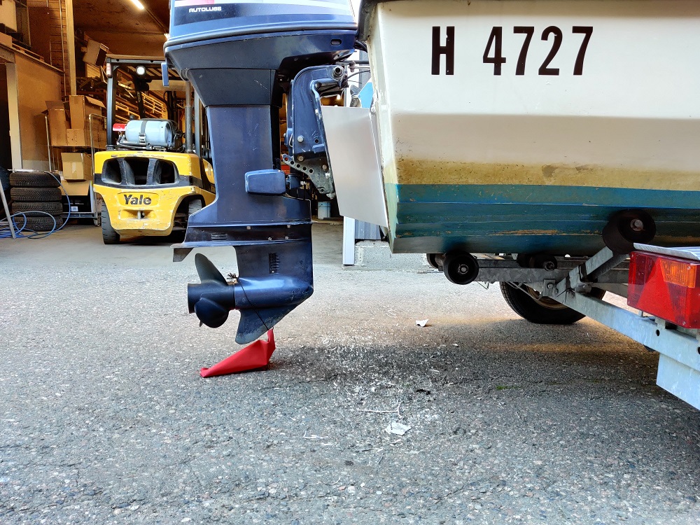

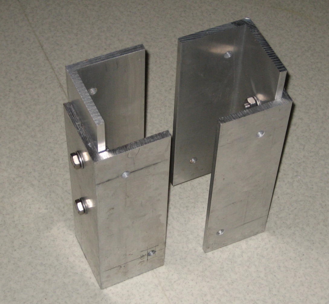

Re: Setback teline
ViestiKirjoittaja haahuilija » 08.08.2018 09:01

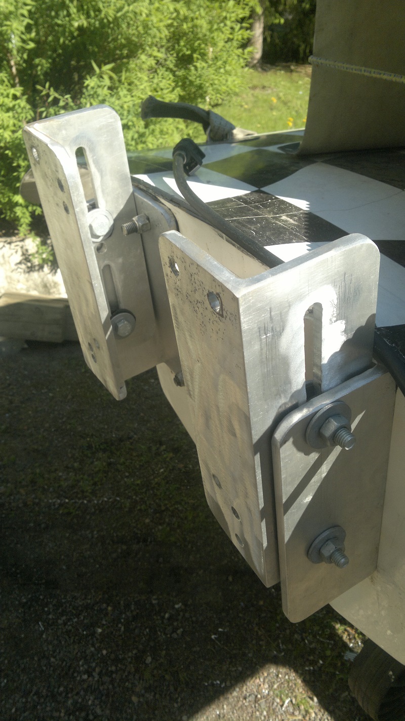

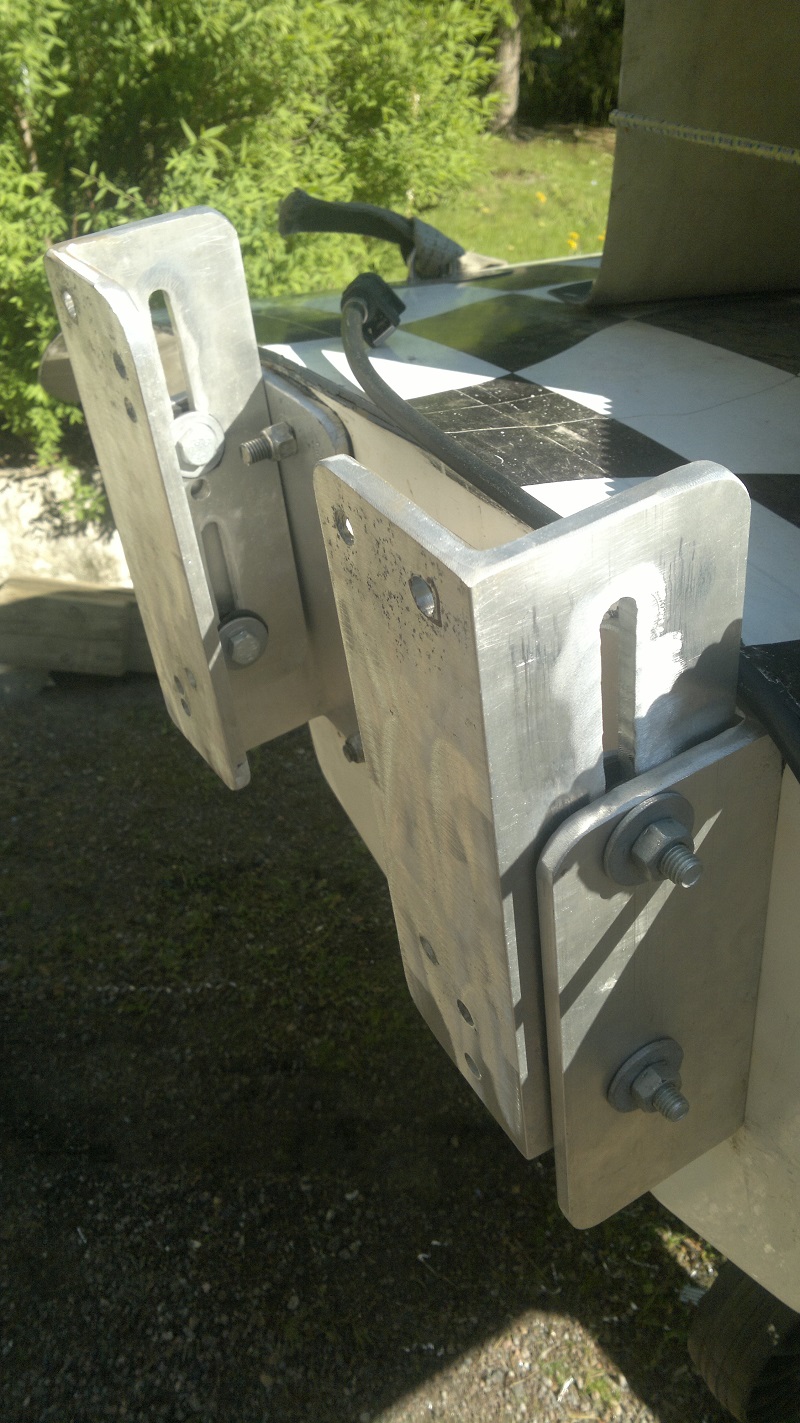

Tämmöinen omatekele on ollut käytössä muutaman vuoden.
Alumiininen u-palkki (n.10mm) josta päät hitsattu umpeen.
Sivusiirtoa ja helpompaa säätöä varten lisäksi suorat 10mm alumiinilevyt.
Setback on vähän reilu 100mm ja sivusiirto 50mm paikkeilla

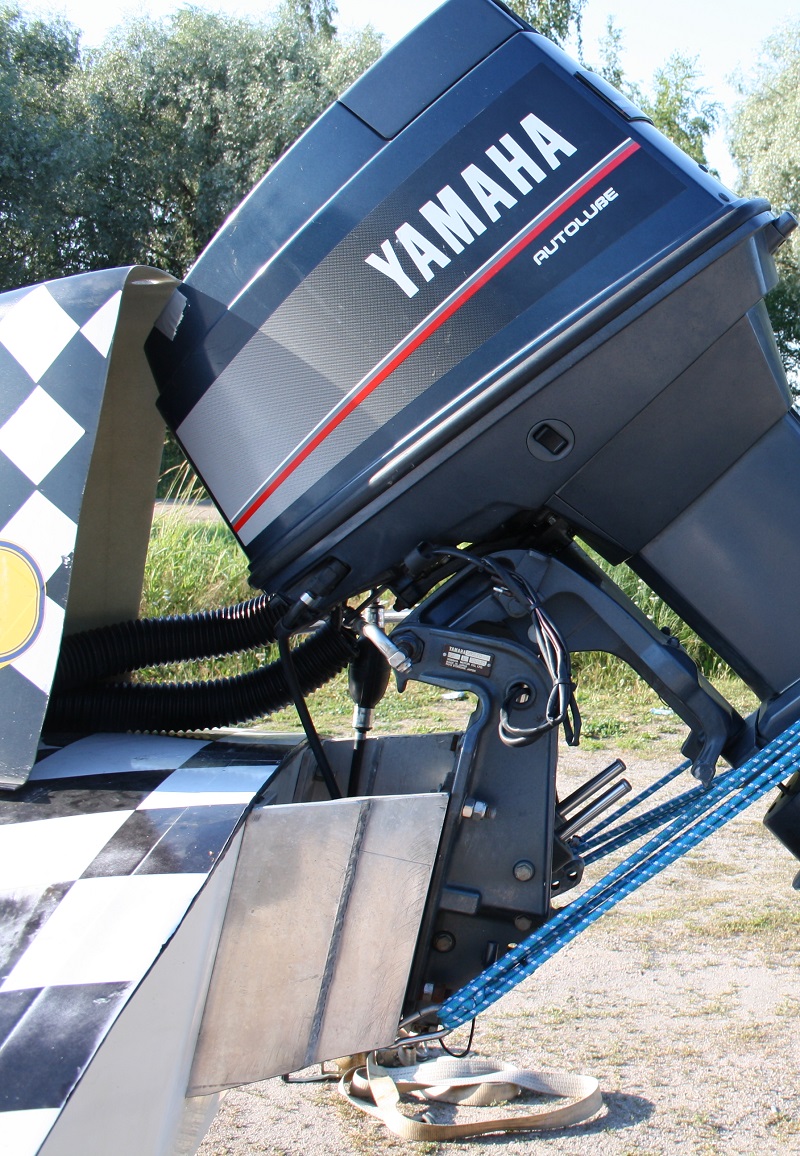

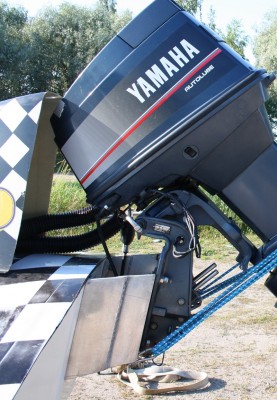

ViestiKirjoittaja toni » 30.06.2020 20:56
Tuli noissa kuvissa taas vastaan nuo kuminauhat moottorin ja telineen välissä. onko se jokin turvavaruste ohjaukselle vai mikä.jos joku voisi ystävällisesti valaista asiaa niin ei tarvis enää ihmetellä.
Viimeksi muokannut toni päivämäärä 01.07.2020 05:39, muokattu yhteensä 1 kerran
Re: Setback teline
ViestiKirjoittaja Tommy » 01.07.2020 01:04
Säästää puslia ja trimmiä aallokossa kun kone ei hypi niin paljon...
Re: Setback teline
ViestiKirjoittaja toni » 02.07.2020 19:11
no joo kilpaveneellä kun hypitään välillä rajustikin niin kyllähän siinä aika kovia paukkuja tulee.trimmille ja puslille perälautaankin kohdistuu täräykset. että kyllähän toi vaimentaa kun saa pidettyä löysät poissa.

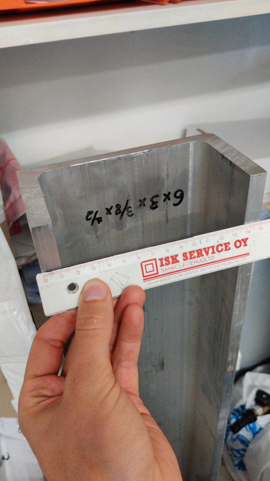

ViestiKirjoittaja alpi » 09.07.2020 12:10
Mulla on tuossa omassa tuulilasiveneessä ongelmana, että ylös trimmatessa keula ei oikein nouse ja (alu)potkuri alkaa vaan sutia. Moottori Yamaha 60, 70:ksi modattuna. Loiskelevy on aikalailla kölin tasalla. Aiemmin moottori oli syvemmällä ja keula nousi ihan eri lailla vaikka tehoakin oli vähemmän.
Ajattelin korjata tätä ongelmaa kiinteällä setbackillä, johon hommasin vähän jytkympää 6x3" alumiini-U:ta. Setbackia siis tulee 6", mutta miten tuo moottorin korkeus? Pidänkö korkeuden samana vai onko tässä joku kaava tyyliin "x tuumaa setbakia ja x tuumaa ylös"? Kokeilemalla varmasti paras, muttei nyt ihan puihin menisi kuitenkaan tämä alkuasetus.

ViestiKirjoittaja toni » 09.07.2020 20:44
Olen joskus lukenut kyseisestä kaavasta mutta varmaan kokeilemalla selviää parhaiten.en kuitenkaan tuohon alumiinipotkuriin kovin paljon nostoa laittaisi sentin ehkä.itsellä on 6 tuuman setback torpedon yläreuna pohjan tasal ja QuickSilver lightspeed potkuri mercury laser2 taitaa olla sama ja pystyn trimmaamaan ylös asti. Aiemmin oli Yamahan oma 21p eikä sillä kovasti trimmattu ja levy pohjan tasal pito lähti herkästi.mutta kyllä sinä tuolla moottorin siirrolla taaemmas saat trimmattavuutta.
Re: Setback teline
ViestiKirjoittaja transom » 11.07.2020 00:00
Peukalosääntö on, että jokaista setbäckin 10 tuumaa kohti voi moottoria nostaa 1 tuuman.
Mutta tuo on vain lähtökohta säädöllä. Sama kuin ilman telinettä anticavitation plate pohjan tasolle.
Mitä vähemmän perä on vedessä, sitä enemmän on mahdollista saada vauhtia, koska veden aiheuttama häviö pienenee (drag).
Siten on potkurista, vedenotosta ja kuskista kiinni (ohjattavuus muuttuu lopulta varsin haasteelliseksi kun potkuri yrittää kääntää vesirattaan tavalla venettä poikittain) mille korkeudelle voi nostaa.

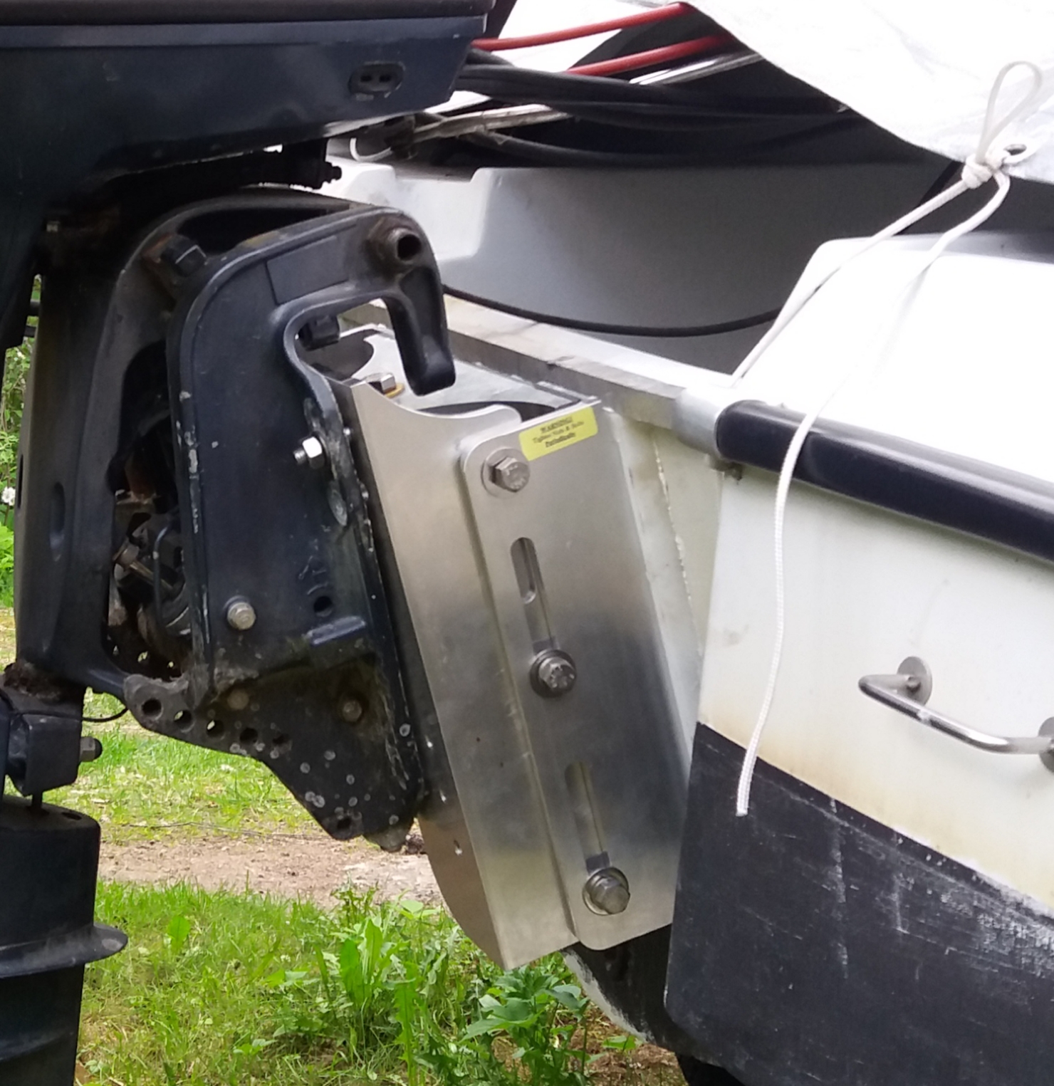

ViestiKirjoittaja alpi » 12.07.2020 20:22
Hyviä vinkkejä, kiitokset vastauksista. Itsellä on samansuuntaiset ajatukset kuin Tommylla eli perusasetukseksi av-levy tuuma-pari kölin yläpuolella. Helppohan sitä konetta on myöhemmin siirtää ylöspäin, kun pultinreikiä ei tarvitse moottorin ja setbackin välillä tiivistää. Helpompi aloittaa maltillisesti, niin ei tarvitse heti nostaa pois jos ei setuppi toimikaan. Nostaa sitten seuraavalle kaudelle yhden reikävälin (tai kolme) jos siltä tuntuu. Potkurin haaveilin vielä tällä kaudella päivittäväni ruostumattomaan, Solas Amitan tilalle New Saturn, geometria noissa vaikuttaisi olevan lähes sama, ruostumattomassa vaan ohuemmat lavat.

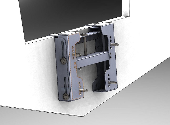

Toissa talvena tuli suunniteltua ja valmistettua yksi hissi 4mm ruostumattomasta teräksestä laserleikkaamalla ja särmäämällä, mutta tuo tuntui ehkä vähän heiveröiseltä +100 kg Jammulle ja ohjaus oli vielä tuohon aikaa peräpeiliin tuettu, enkä jaksanut sitä askarrella uusiksi. Setbackia tässä oli noin 82 mm eli 3 1/4". Mikäli tuollainen kiinnostaa, niin voin siitä johonkin hintaan luopuakin.
Re: Setback teline
ViestiKirjoittaja transom » 13.07.2020 02:15
Siistin näköinen hissi.
Laita vaan ilmoitus myyntipalstalle, niin varmasti joku innostuu ostamaan kunhan hinta on sopiva.
Paljonko muuten painaa tuollaisesta levystä tehtynä? Itsellä on ollut vaan alumiinisia.

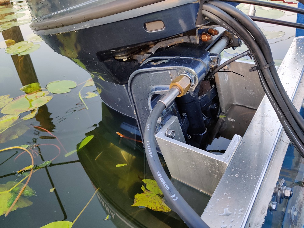

ViestiKirjoittaja alpi » 18.07.2020 15:11
Tuollainen siitä nyt tuli. Tuli ahnehdittua asennuskorkeuden kanssa, ja täytyy tiputtaa moottoria vähän alaspäin että saa vähän pitoakin (ensimmäisessä kuvassa on yhden reiän alempana, kuin mihin lopulta päädyin). Muuten olen kyllä lopputulokseen ihan tyytyväinen.

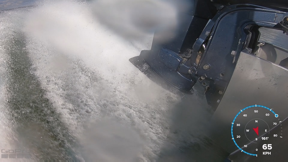

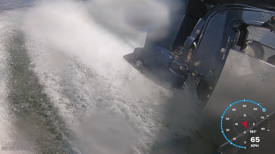

ViestiKirjoittaja alpi » 19.07.2020 17:59
Videota aiheesta:
https://youtu.be/J1ZrMOBN2xw
Ihan hyvää haipakkaa se menee yhden hengen kuormalla, nyt kun potkurikin on uusi. Kierrosalue osuu aika nappiin. Siirsin vielä kaikki kamat perään, mutta ei silti halua keulaa nostaa, joten pakko pudottaa moottoria alaspäin.

ViestiKirjoittaja transom » 20.07.2020 15:43
Pientä pohdintaa asiasta, jos ei haittaa.
Potkuri muodostaa taakseen kartiomaisen vesisuihkun. Tuo vesivirtaus (suihku) kuljettaa venettä. Potkuri on siinä kartion keskellä. Koska kartio on lähellä veden pintaa, ei työntövoima ole kuitenkaan täysin potkuriakselin suuntainen, koska osa vesisuihkusta menee pinnan läpi ilmaan. Koska syvän veden puoli antaa enemmän työntövoima, pyrkii työntövoima nostamaan konetta ja siten perää. Eli lähtökohtaisesti työntövoima on perää nostava nolla trimmillä. Jos potkuri kulkisi syvällä vedessä, olisi työntövoima akselin suuntainen.
Eri potkureilla tuo kartion muoto on eri. Jos rake eli lapojen kallistus on positiivinen (aft rake) kuten ballisticissa, on kartio kapeampi. Samaten cupping (potkurin lapojen pään muotoilu kupiksi) muuttaa tuon kartion muotoa. Kapeampi kartio mahdollistaa paremmin voiman suuntauksen (kapea kartio pysyy paremmin veden alla, vähentää tai jopa poistaa perän nostoa ja mahdollistaa keulan noston pienellä trimmikulmalla tai on keulaa nostava), mutta jos potkuri on liian korkealla, ei sekään kapeampi vesisuihku pysy veden alla kuin lyhyen matkan. Tällöin perää nostava vaikutus kasvaa ja keulaa nostava heikkenee. Lisäksi trimmaus, jolla pyritään nostamaan keulaa, suuntaa tuon kartion vielä enemmän ylöspäin, joka huonontaa keulan nostoa ja vaatisi vielä enemmän trimmiä jne.
Vaikuttaa, että tuossa on juuri siitä kysymys. Eli syvemmällä oleva potkurilla saa keulan nousemaan. Tämä tietysti taas lisää perän aiheuttamaa jarrutusvoimaa. Sitten on veneestä kiinni hidastaako tuo enemmän vai vähemmän kuin pitkä vesilinja. Nämä on aina kompromisseja.
