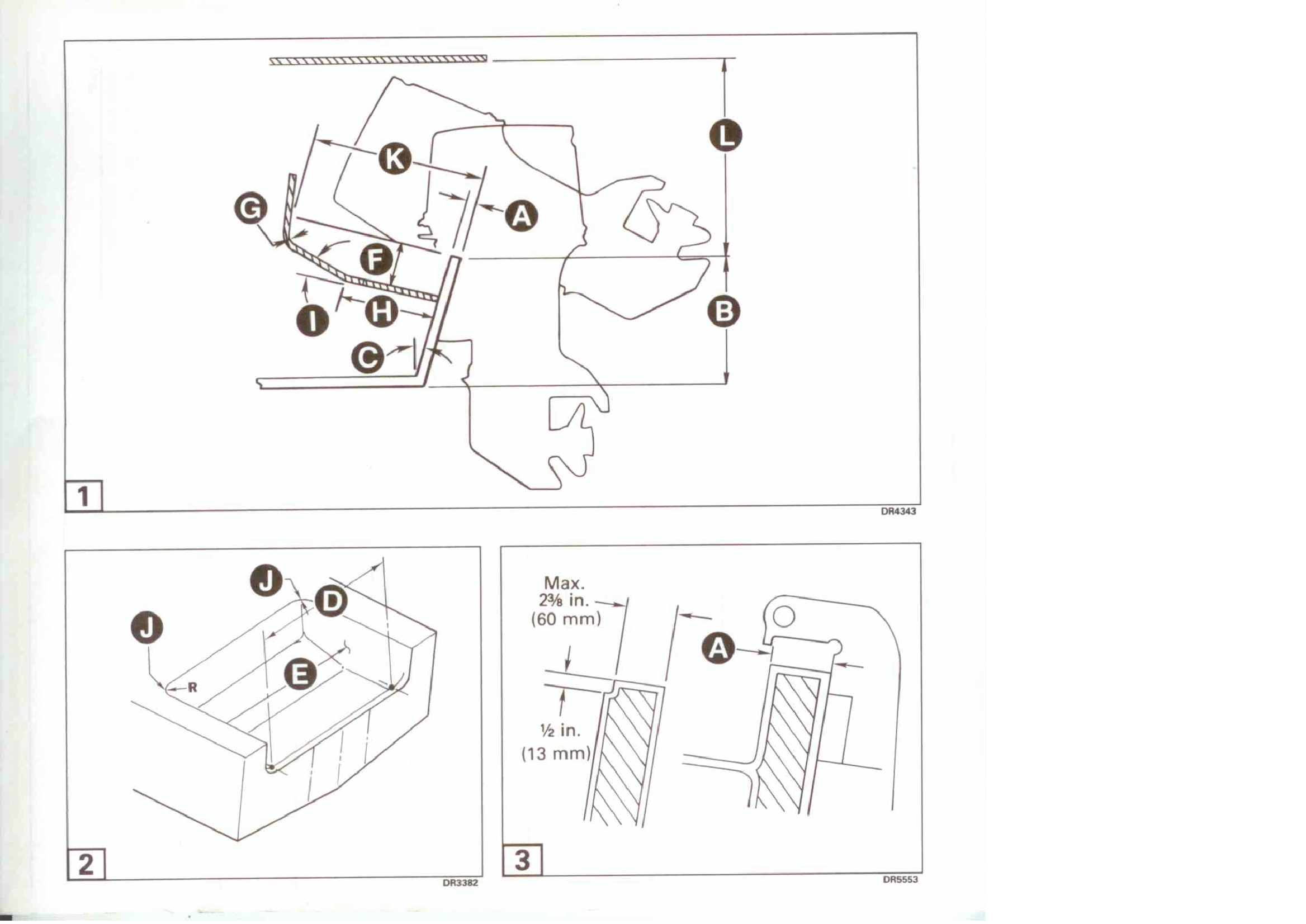

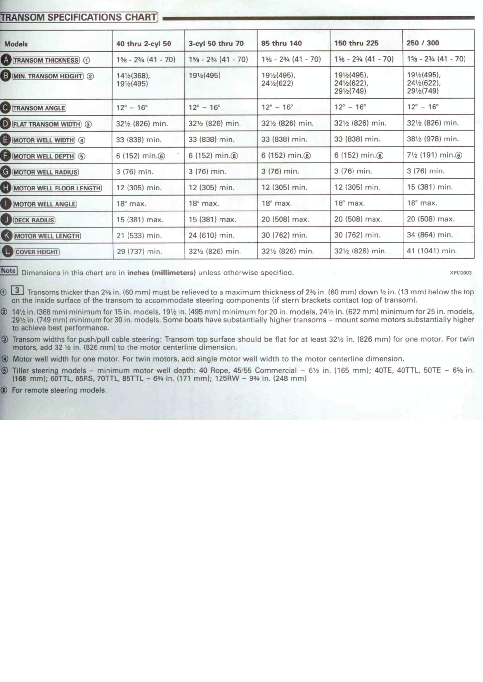

Uusin juuri kalaveneen (pulpettivene) lyhytrikisen peräpeilin pitkälle rikille sopivaksi uusimalla koko peräpeilin. Vanha vaneri oli sen verran kukkamultaa, että oli tarpeen täysi uusiminen. Samalla sai tehtyä muutenkin lisätuen perälaudasta pohjaan.
Nyt pitäisi tehdä uusi moottorikaivo ja muukin takakansi tai miksi sitä sitten sanotaankaan.
Minkä kokoiseen moottorikaivoon voi nykyiset moottorit kipata? Siis noin 50/60 hp kokoluokassa. Varmaan jossakin vaiheessa tulee tarve uusia moottori ja saisi olla vene sille sopiva suoraan. Sen verran hommaa kuitenkin, että ei viitsi huvikseen tehdä uusiksi.
