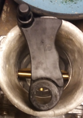

eli tollanen kaasuvipu pitäis nyt valmistaa mutta nipan vastapuolelta sentin pidempänä.ei aukea kaasuläppä muuten kokonaan 70hv moottoris 90hv:n kaasutin.joku muukin tapa varmaan on minä kokeilen tätä.kirjotin nyt tämänkin foorumille vaikka tuskin ketään kiinnostaa.

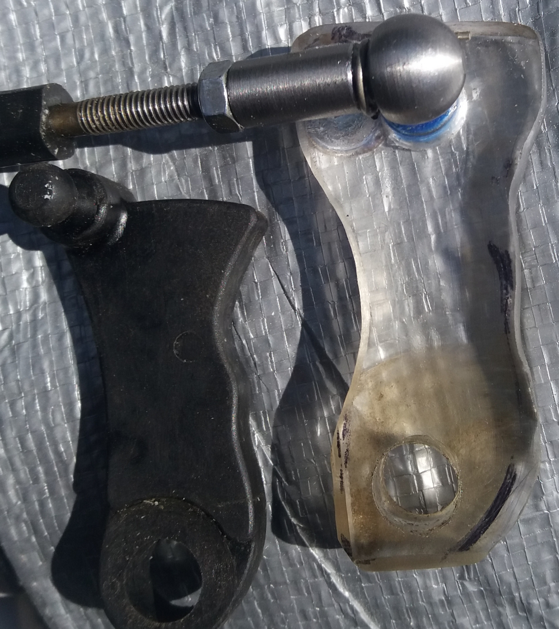

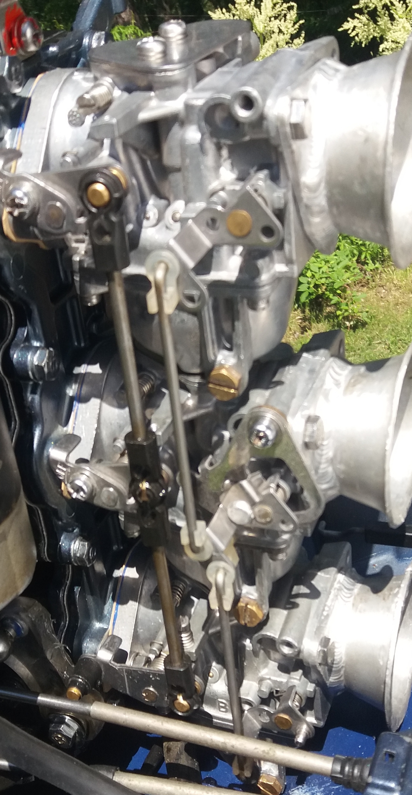

nurkista löyty 10mm pleksiä ja siitä se osa tuli ja nivel löyty motonetist.kaikki muut yhdystangot ja bensaletkut kävi suoraan 6h3 kaasuttimista.ryyppy toimii ainoastaan sähköllä.youtube ekat savut.
Re: yamaha kaasuttimet
ViestiKirjoittaja toni » 13.06.2020 20:54
alakaasuttimen edessä uusi vipu.
