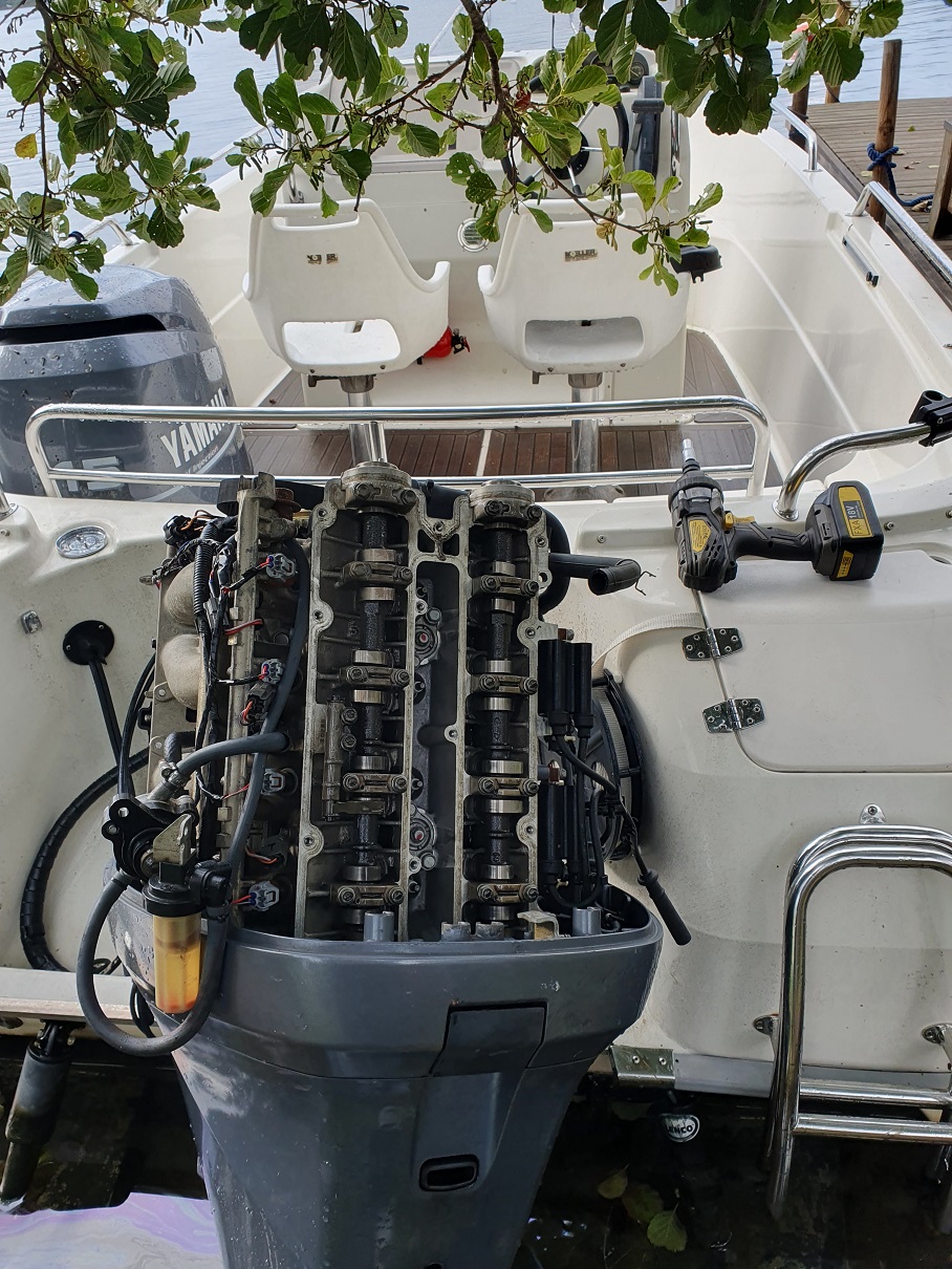

Joten aloitetaan kaiken pyhimmästä eli kansi irti.

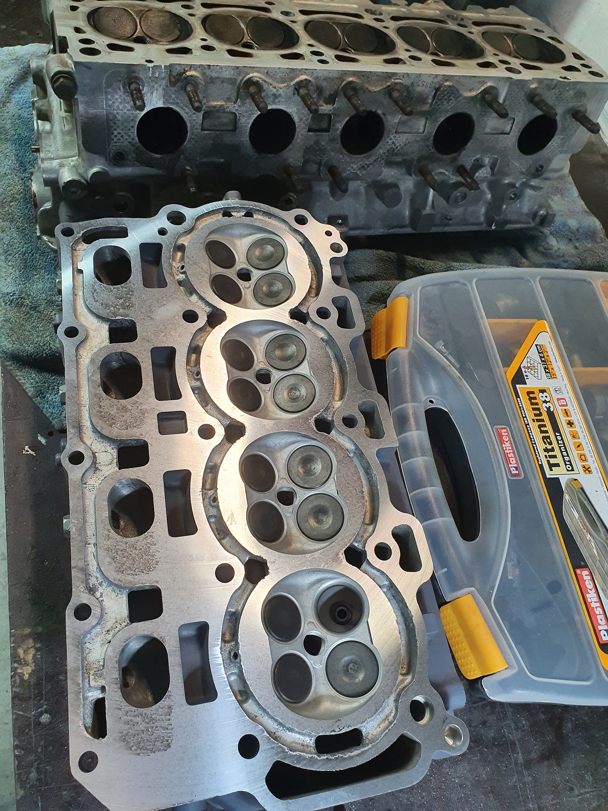

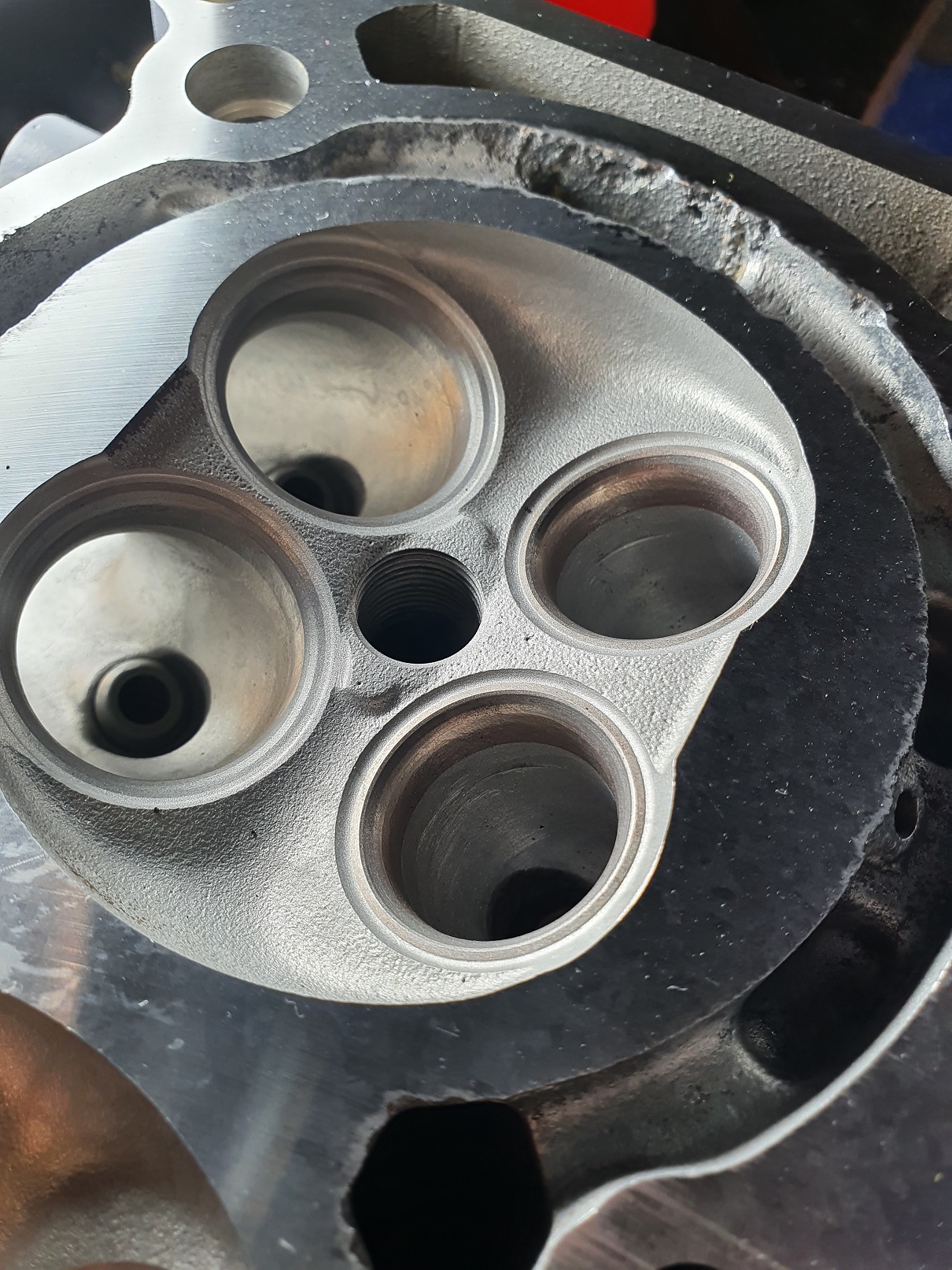

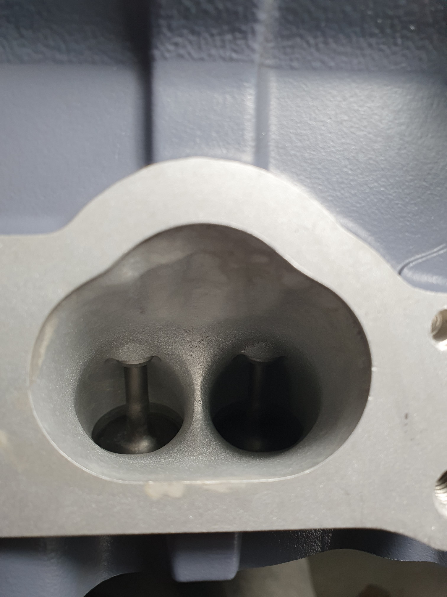

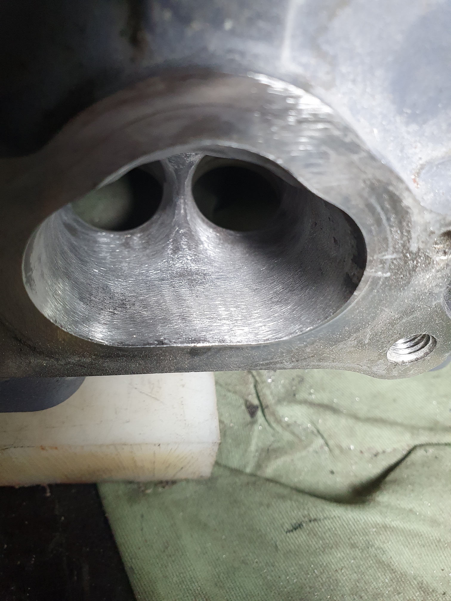

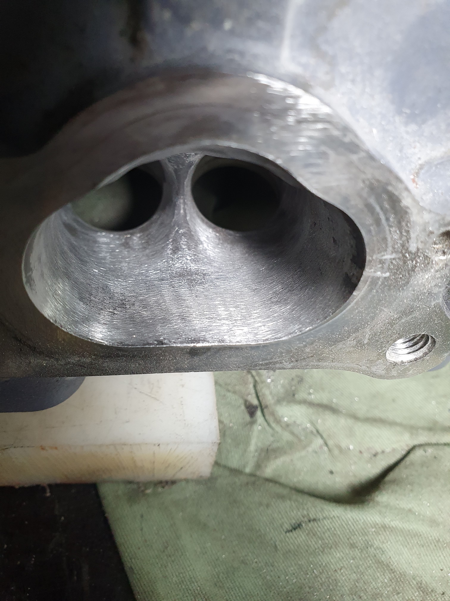

Kanavia on vähän putsattu pahimmat portaat ja valujäämät pois. Ei ollut niin pahoja kuin mihin yleensä törmää vaan olivat tehtaalta
jo melkoisen nätit.
Imukanavaa karhennettiin 80 paperin kanssa ja tämä tuntuu olevan eniten käytetty karheus autopuolella, ainakin toimii hyvin.
Pakopuoli hinkattiin lopuksi 400 paperilla niin pitkälle kuin pääsi, on ainakin parempi kun alkuperäinen.
alkuperäinen
valmis

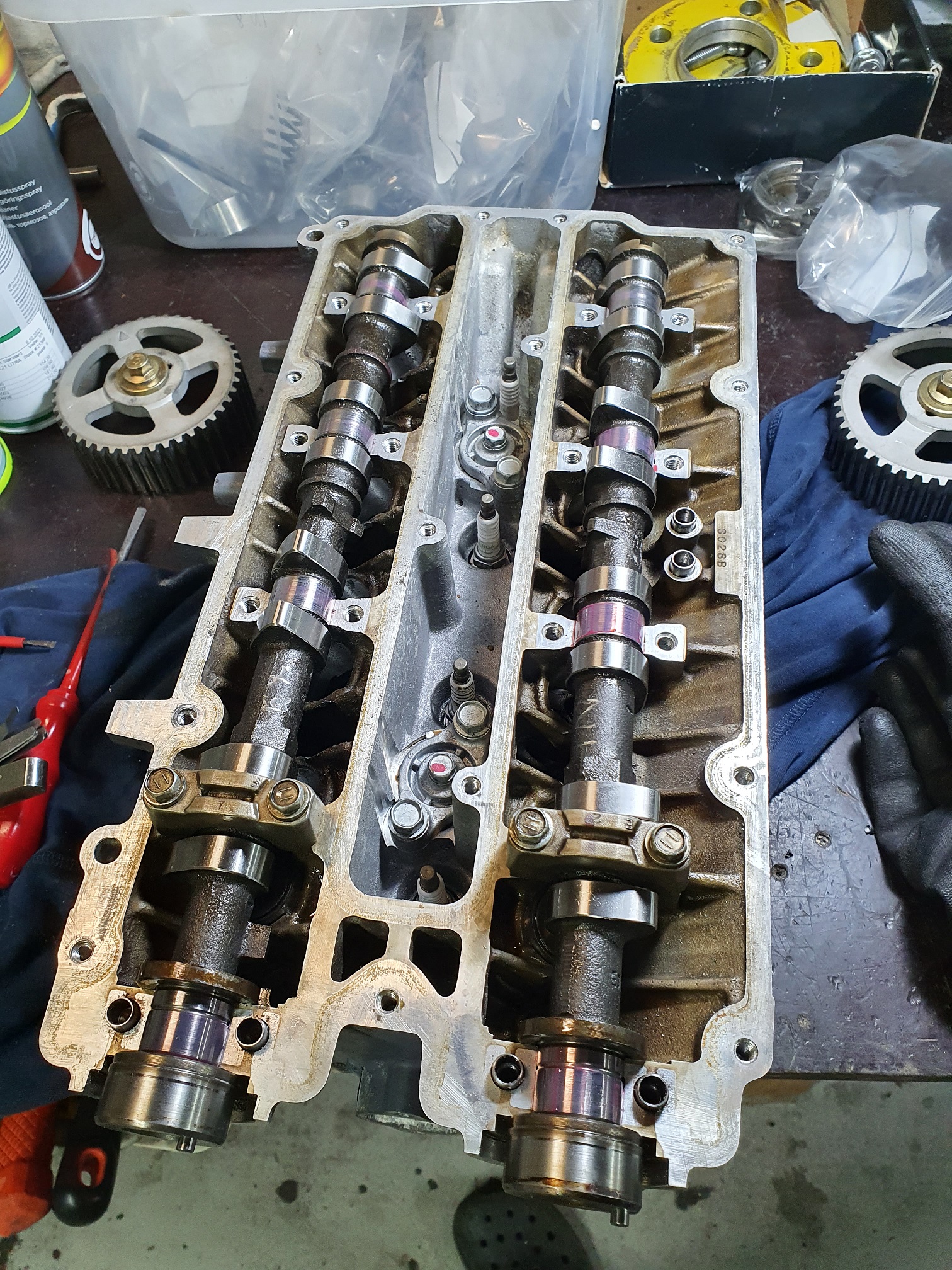

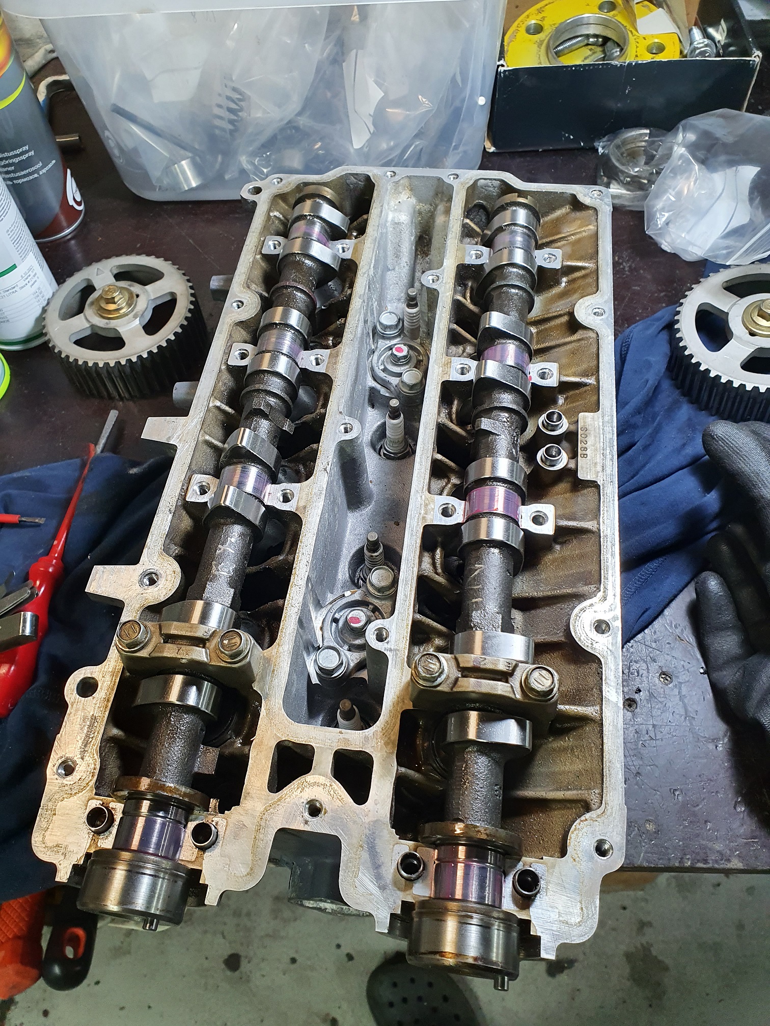

Nokat tietenkin menee käsittelyyn, itseasiassa tänään lähetän ne yhteen firmaan joka tekee vain nokka muutoksia, on kyllä idea myös että
mikä automallin nokat voisivat sopia mutta kun ei tiedä millä ominaisuuksilla nykyiset on niin on ihan hakuammuntaa valita joku toinen tilalle.
Joten mittautan nuo ja tehdään niihin sitten tarvittavat muutokset.

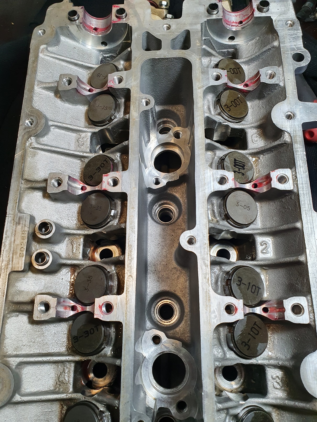

ViestiKirjoittaja Peter » 12.10.2021 15:43

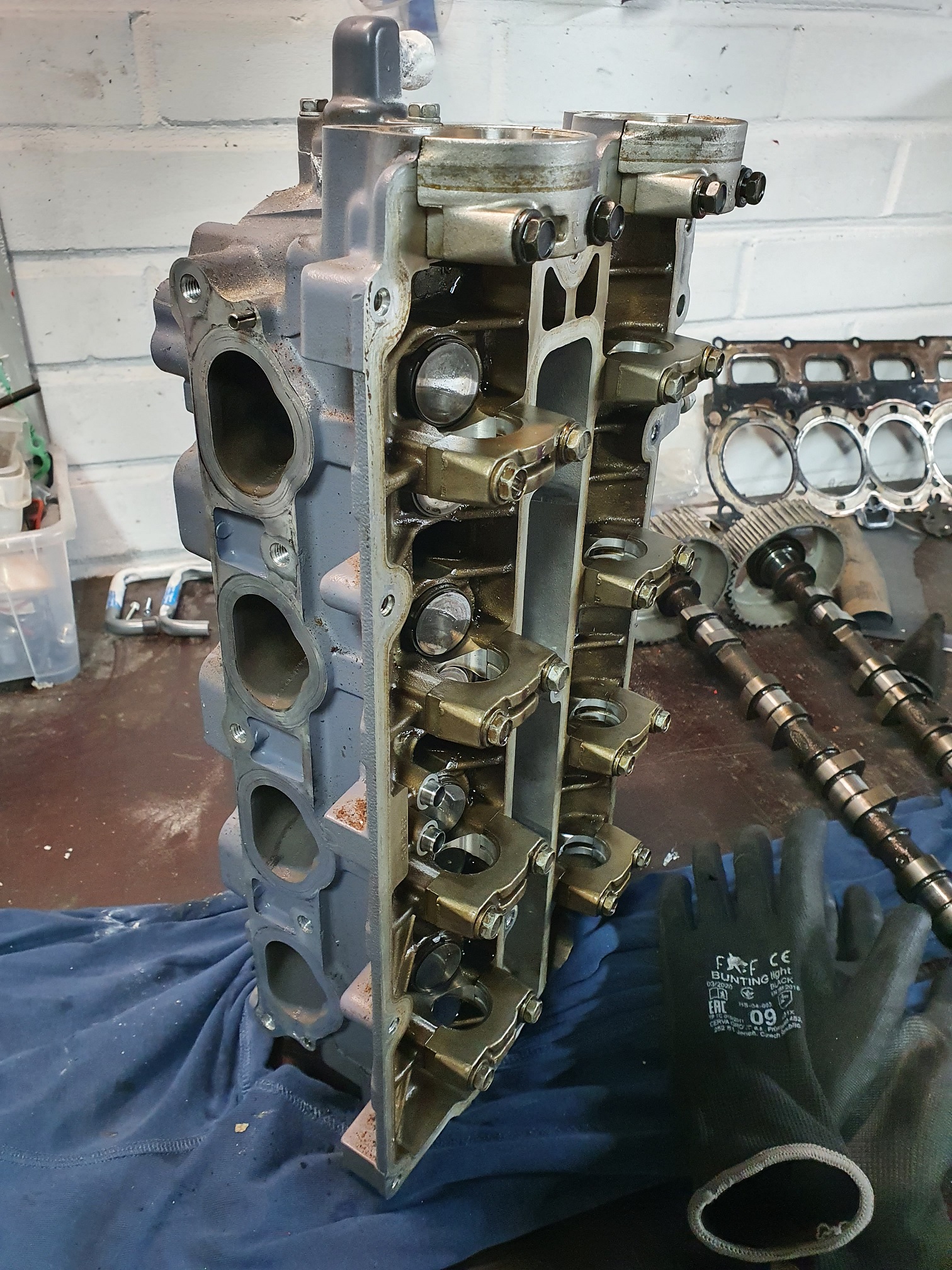

Nokat ovat saapuneet takaisin koneistamosta ja niitä on sitten vähän mittailtu ja todettu että pitää ajoituksia vähän vakiosta muuttaa. Säädettävät nokkapyörät ovat tietenkin tähän hyvä valinta mutta tiukalla budjetilla liikkeellä oleva porailee uudet lukitusreijät hihnapyöriin. Ei ole yhtä tarkka mutta varmasti tähän riittävän tarkka.
Race nokkiin erikoistuneessa koneistamossa hiottiin perusympyrää pienemmäksi jolloin saatiin nostoa ja aukioloaikaa lisättyä. Vastaavasti täytyy sitten käyttää pakusmpia säätöpaloja
koska venttiilivälys kasvoi hionnan verran. Erittäin tärkeä tieto oli myös että nyt on tiedossa OEM nokkien data koska se ei löydy mistään manuaalista.

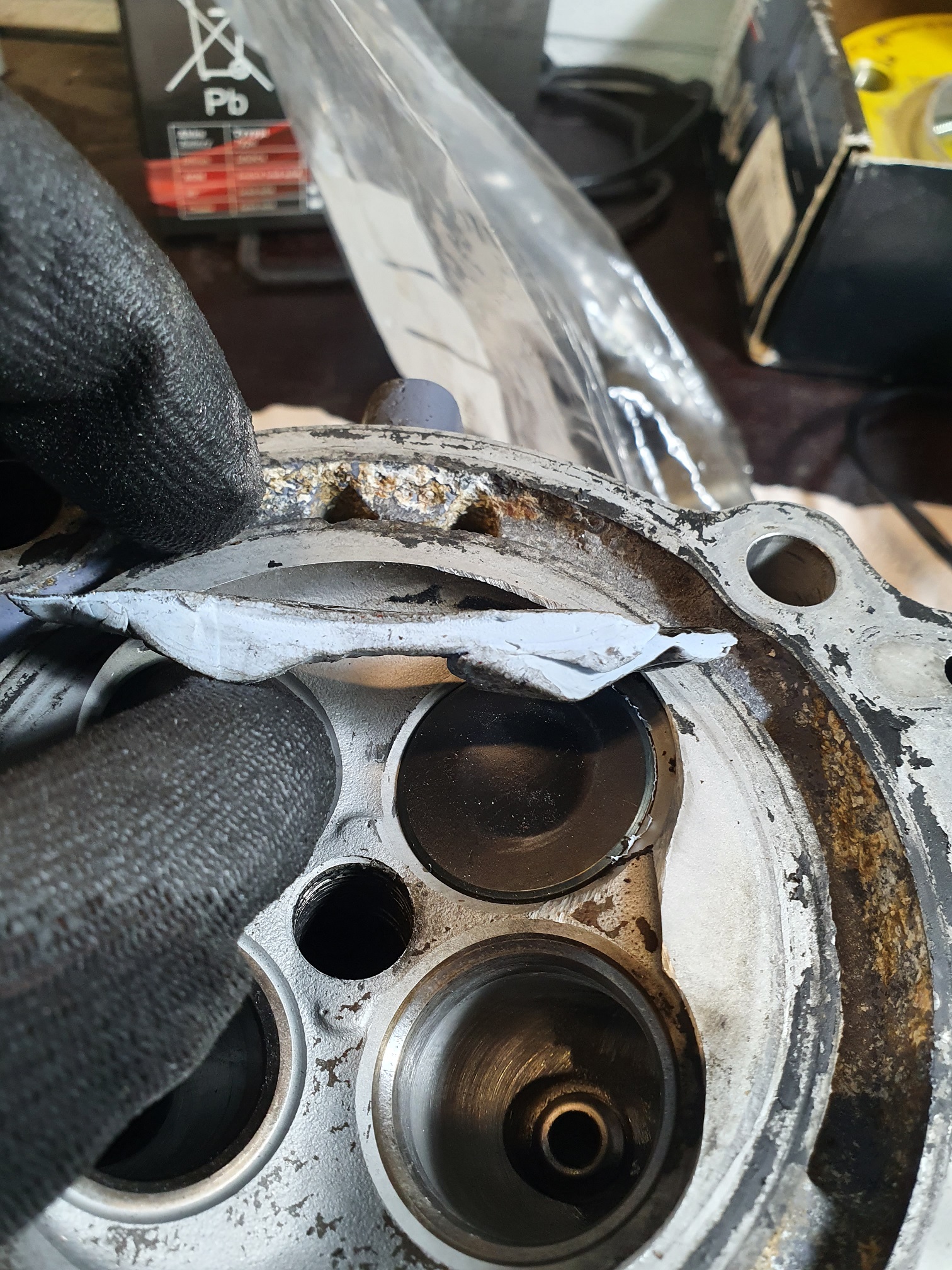

Seuraavaksi kannen paikoilleen laitto ja sinitarralla mitataan välys männän ja venttiilien välissä. Tarkoituksena on kasvattaa puristussuhdetta 1:llä jolloin se nostaa tässä tapauksessa tehoja
noin 3%, laskureita tähän löytyy netistä.
Sinitarralla varmistetaan se oikea pienin välys männän ja venttiililautasen välissä jotta selviää että onko kantta mahdollista laskea tarvittava määrä.
Re: Yamaha F115 viritysprojekti
ViestiKirjoittaja Peter » 19.10.2021 11:13

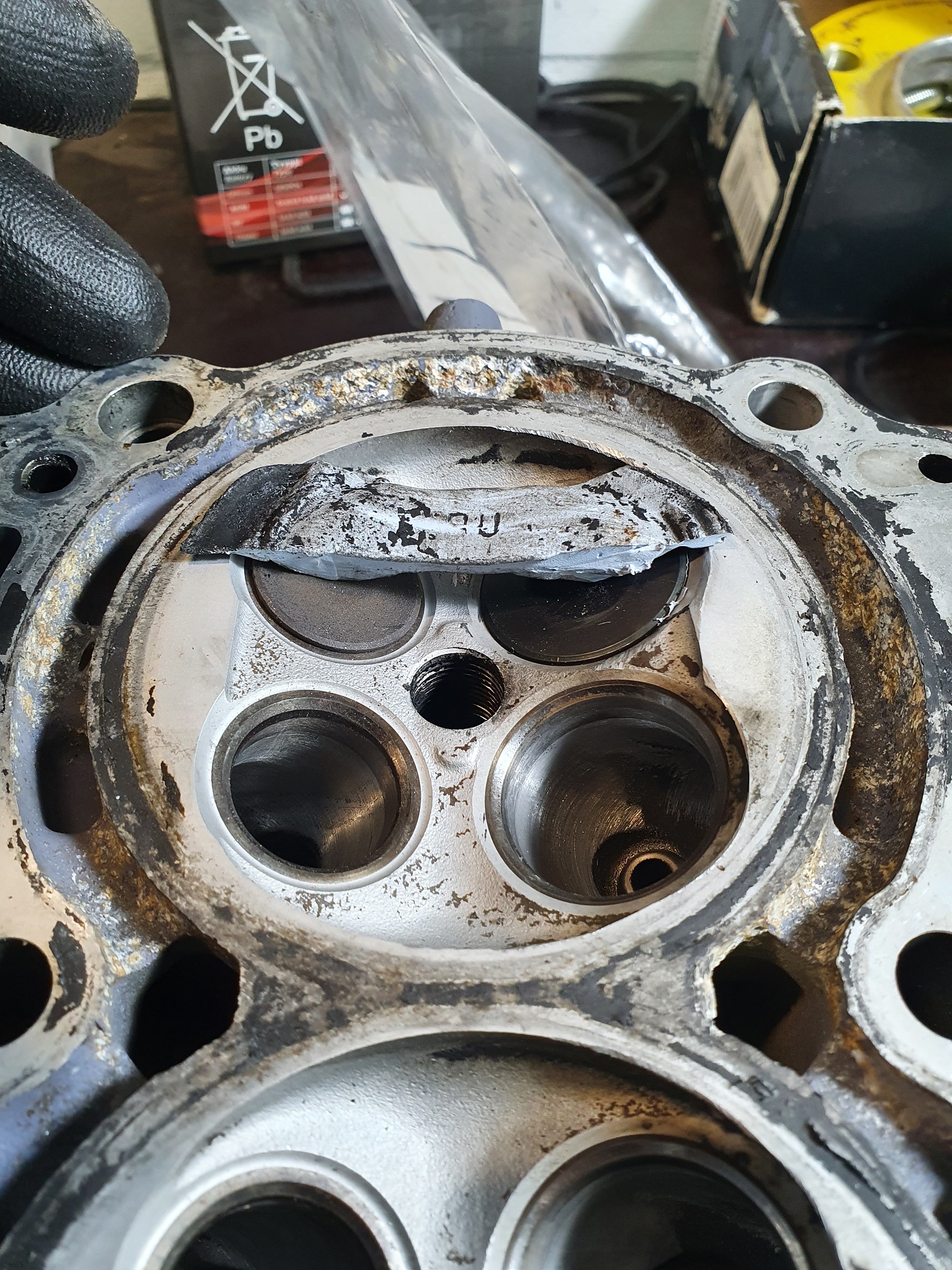

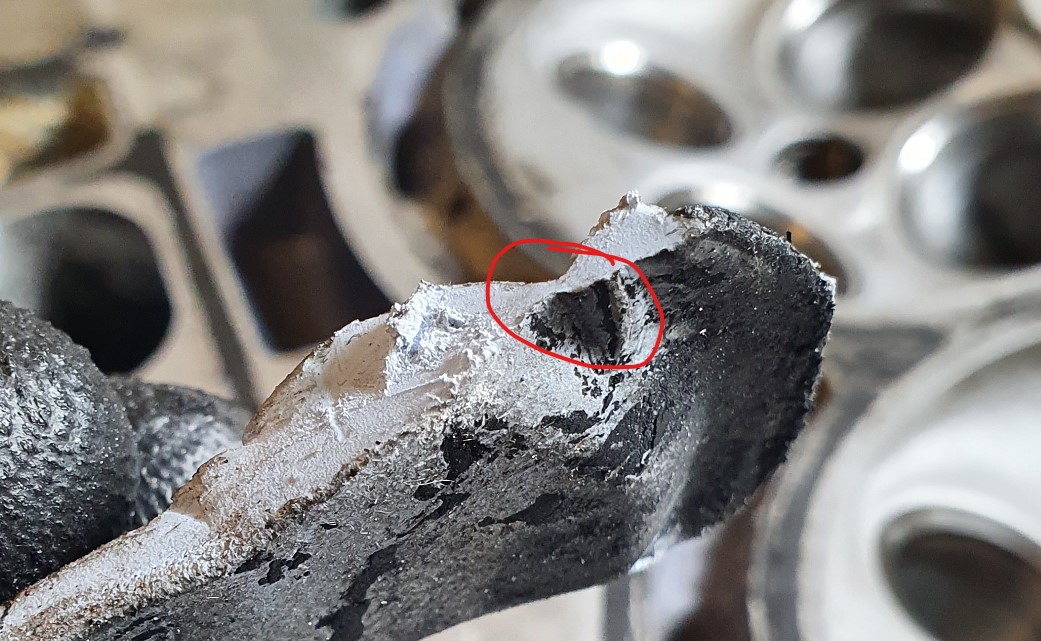

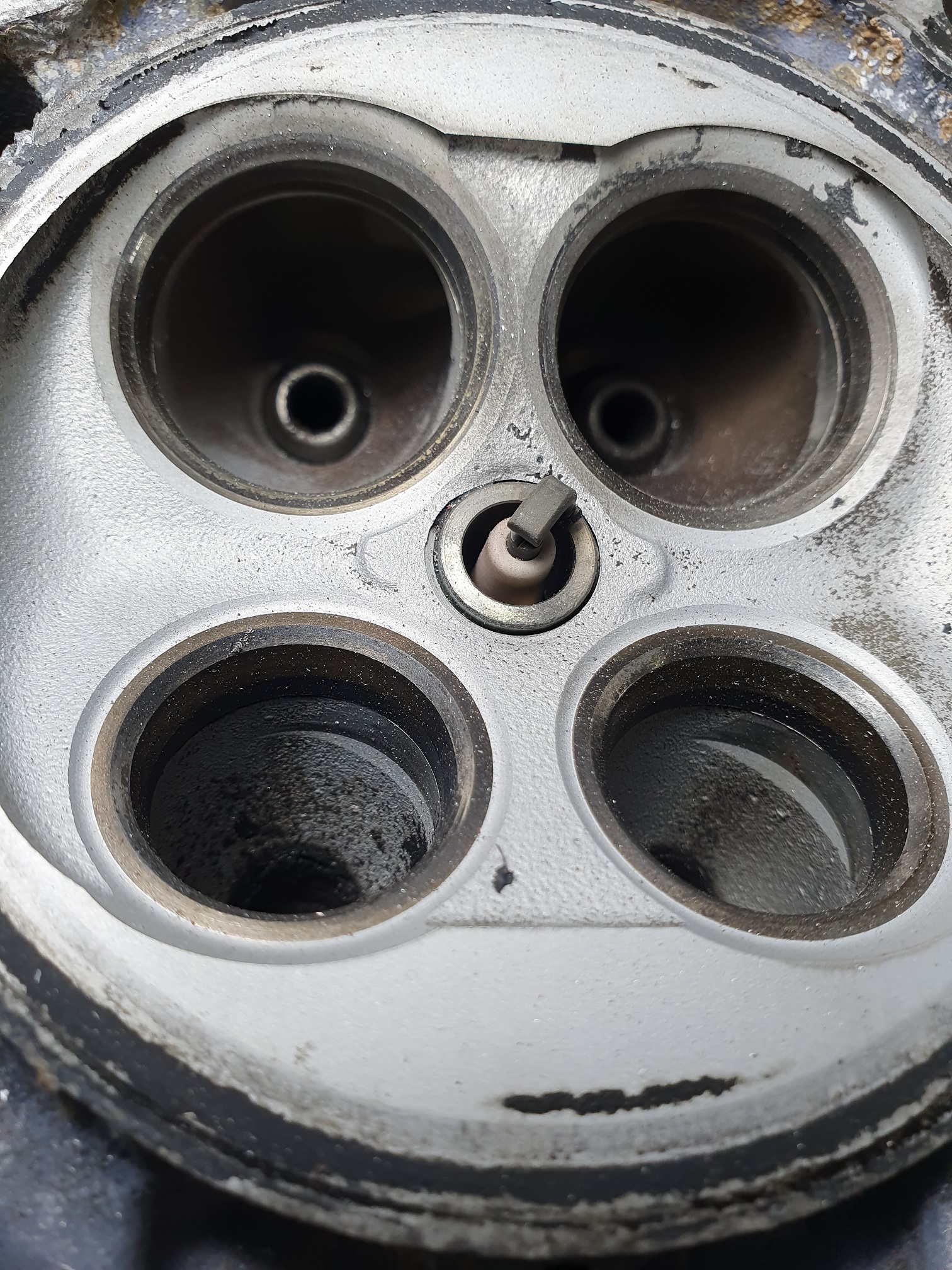

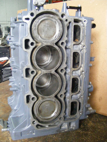

Nyt on mittailtu etäisyyksiä männän ja kannen ja venttiilien välillä sinitarralla ja todettu että palotilan reunalle jäävä kapea quench alue on paksuudeltaan 1,4mm.
Ja johtuen nykyisten nokkien isommasta nostosta jää männän ja (imu)venttiilin väliin yhdessä kohtaa vain 1,2mm , pakoventtiiliin jää runsaasti väliä.
Joten ajatus kannen laskemisesta jotta saataisiin isompi puristussuhde ja sen kautta muutama hv lisää täytyy vielä vähän miettiä.
1mm oli suunitelmissa madaltaa ja sillä puristussuhde olisi noussut 9,7 -> 10,7 ja teho noin 2-3%.
Mäntään saa helpohkosti vähän koverrettua vähän lisää tilaa venttiileille mutta quench alueen välys ei voi olla kovin pieni, 1mm täytyis varmaan jättää.
Ja 0,4mm kannen madallus toisi noin 1hv joten ei ehkä kannata. Toisaalta ei siitä haittaakaan juuri ole.
Tässä ympyröity kohta missä imuventtiili käy lähimpänä mäntää.

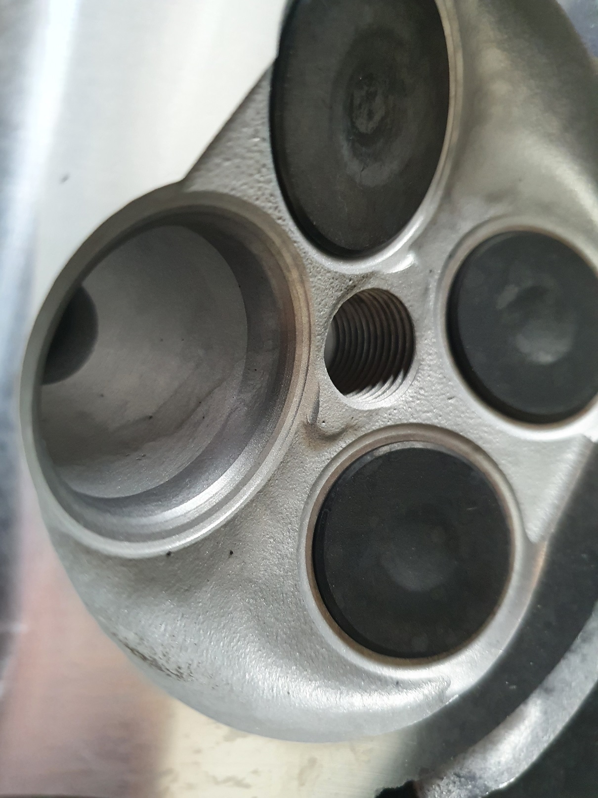

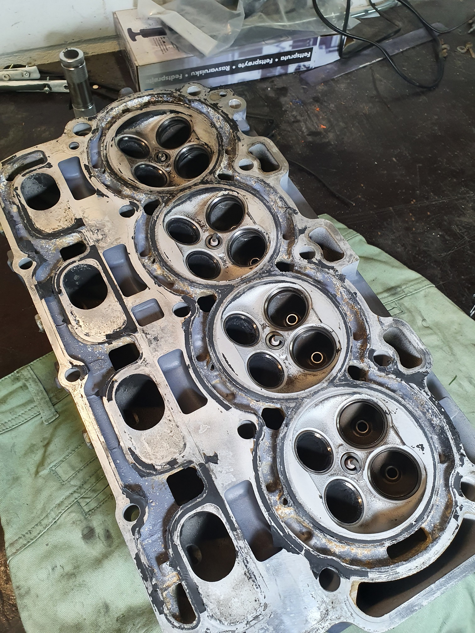

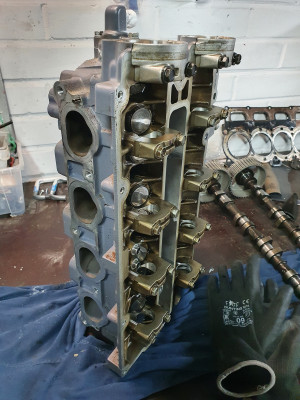

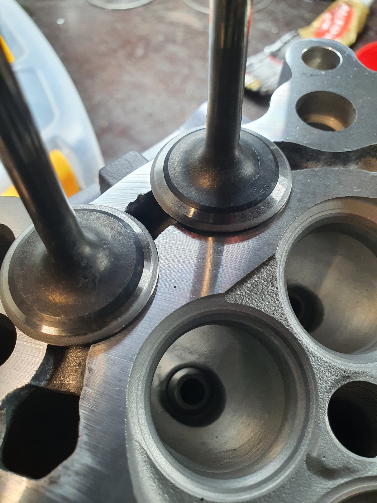

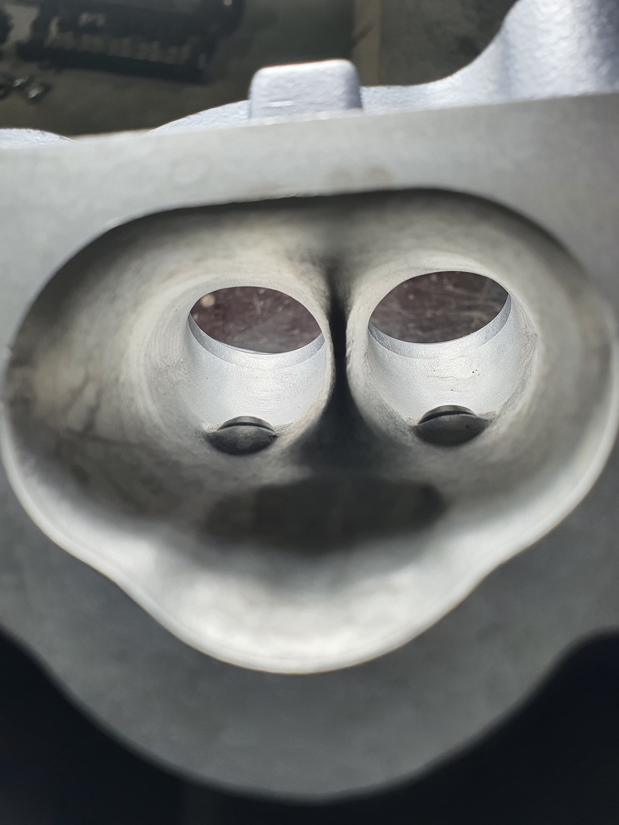

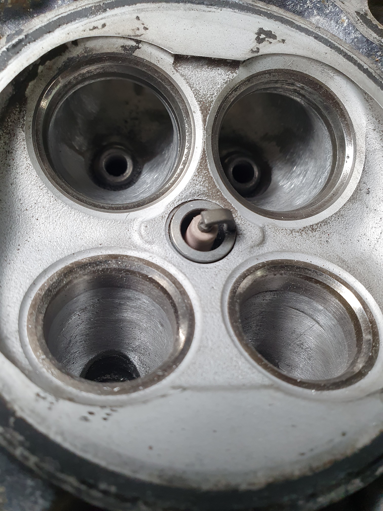

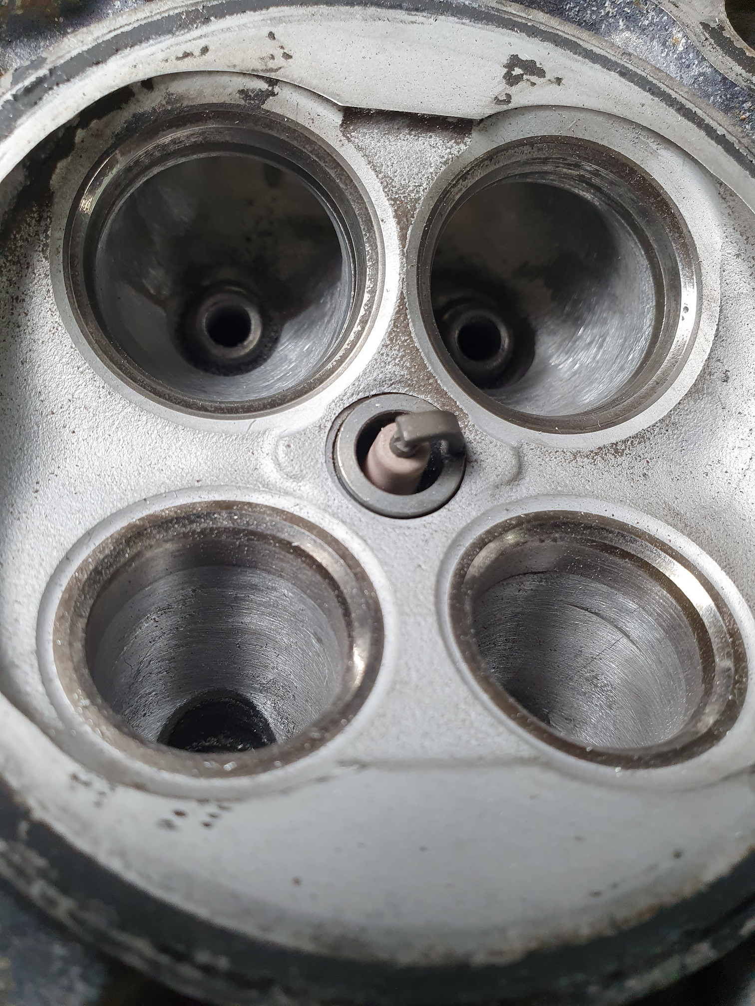

Kansi saatu takaisin koneistamolta missä tehtiin R-seetit , hiottiin venttiileihin 30° lisäviiste sekä lasikuulapuhallettiin kanavat ja vielä tasoitettiin tiivistepinta.
Seetit laajeni jonkun verran ja nyt kanavia katsoessa näyttävät aika hyviltä, virtaus osanostolla paranee rutkasti.

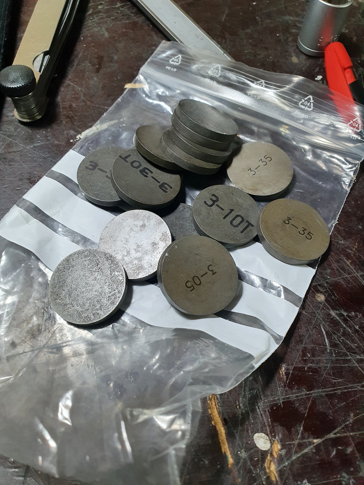

Seuraavaksi venttiilit ja nokat kiinni ja välysten mittaukseen jotta voin tilata uudet säätöpalat ja sen jälkeen kiinni vaan koneeseen. Tulisipa jo kevät!
Lasikuulapuhalluksen jälkeen näkyy hyvin vesitilan syöpymiset, ei haittaa vielä tässä vaiheessa.
Lisäviiste 30°
Tässä ehkä vähän näkyy seetin pyöreä muoto

Venttiilivälykset säädetty uusilla säätöpaloilla.
Nyt ei muuta kun kansi jossain vaiheessa paikalleen ja kesää odottamaan.

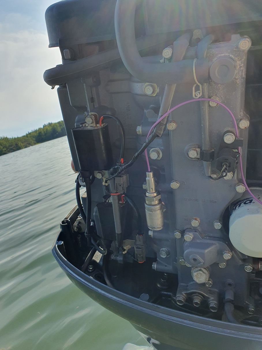

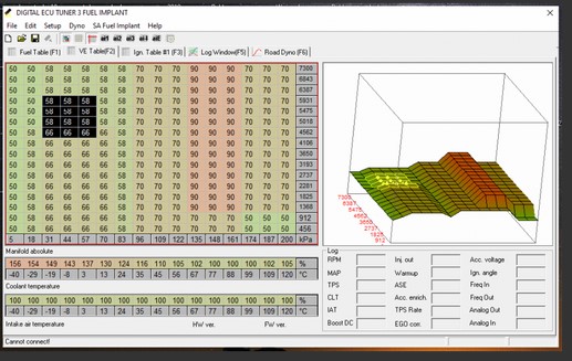

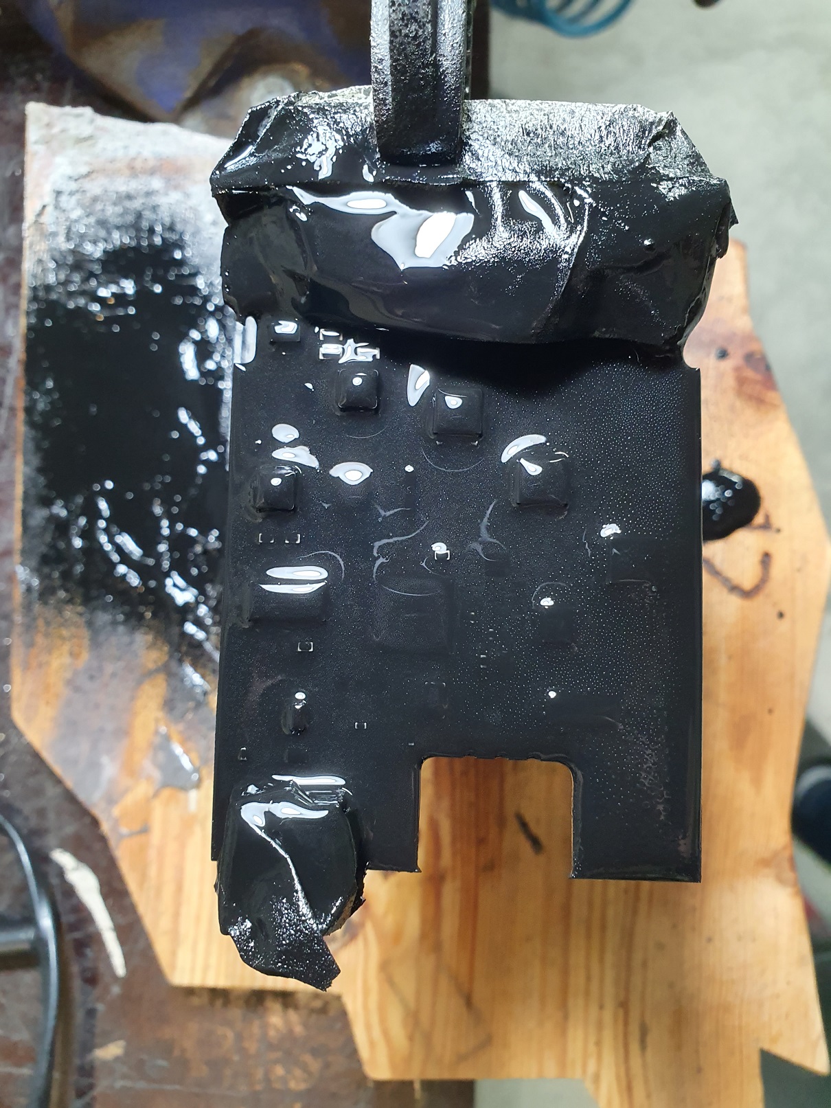

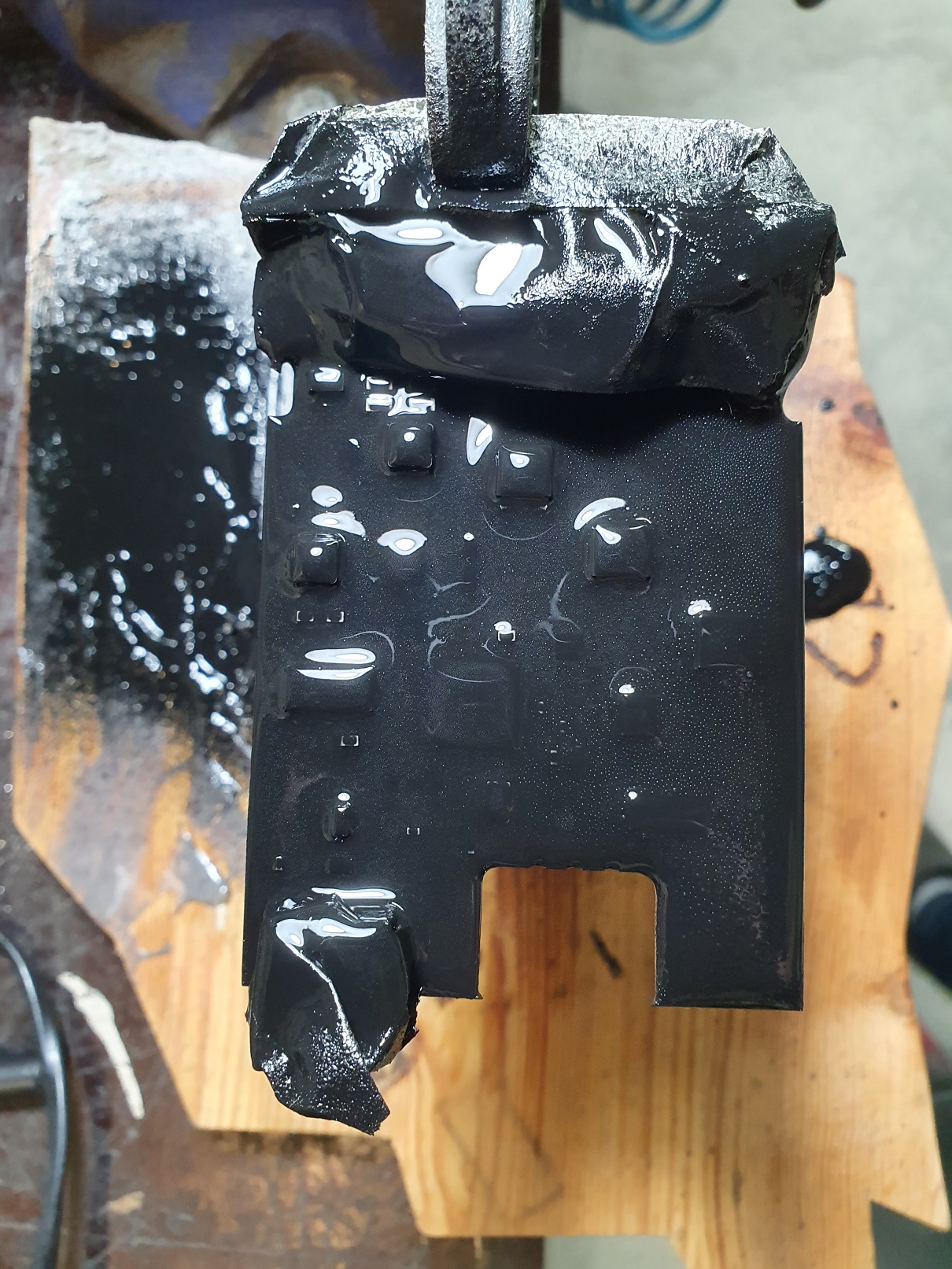

Piti saada joku vempain millä muokata ruiskun säätöjä niin edullisin varmasti tällainen varsin monipuolinen piggyback ohjain
joka vääristää eri antureiden signaalia halutusti. Ja toimii se ihan omillaankin halutessa mutta helpompi on muokata olemasaolevaa
karttaa kuin lähteä tyhjästä hakemaan jotain säätöjä.

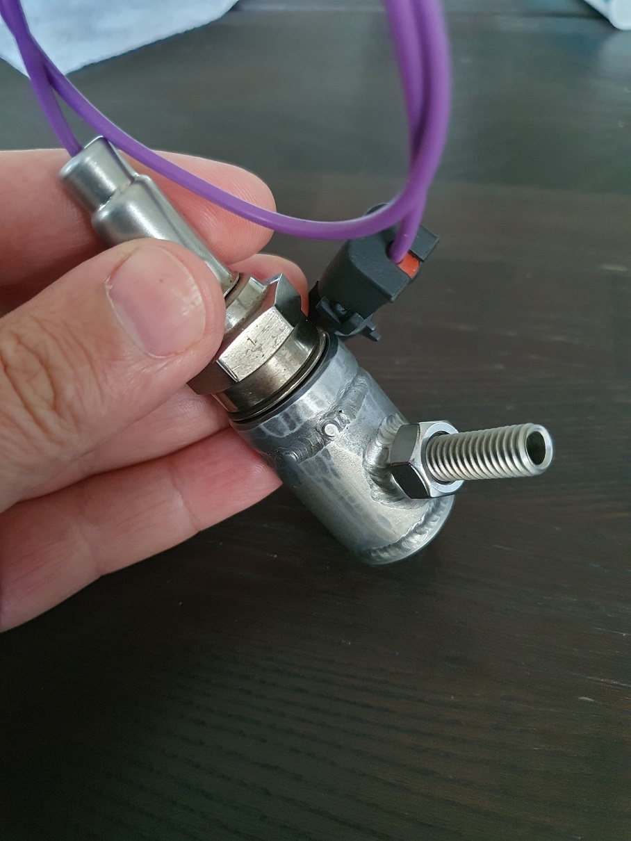

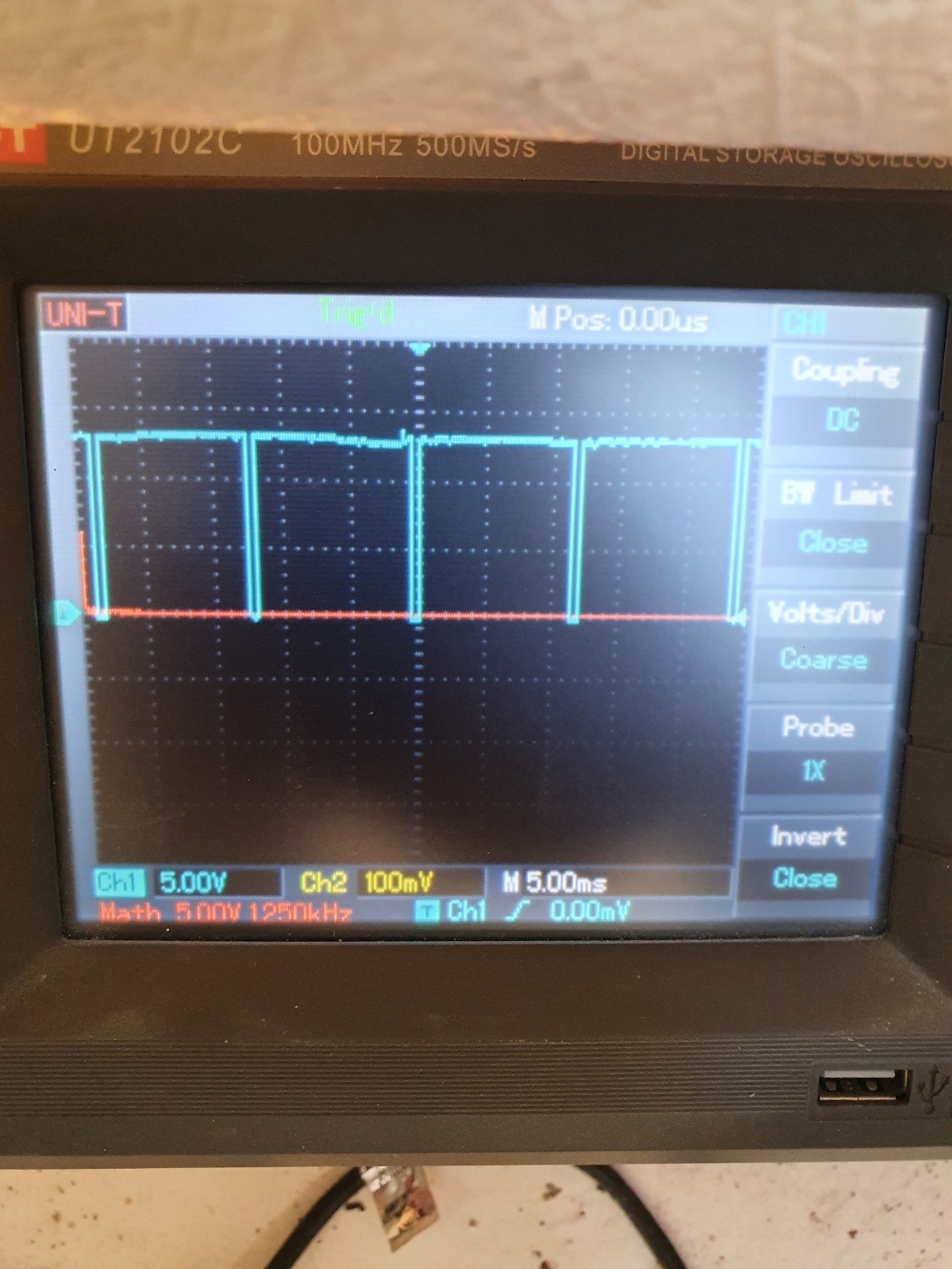

Kytkentä meni yllättävän helposti kun mietitytti ensiksi että mistä ottaa sytkäpulssin eikä laitteen valmistaja osannut tässä oikein auttaa.
Päätin mittailla minkälainen signaali saadaan kierroslukumittarin johdosta ja sehän oli 12v pulssi joten sen otin käyttöön.
Koska laite on tarkoitettu lähinnäautokäyttöön niin suojaus on luokkaa nolla niin päätin edes vähän suojata piirikorttia maalamalla
se paksulla kerroksella kumimaalia. Auttaa ainkin jonkun verran.
Sen verran on saatu nyt säädettyä että pelaa tyhjäkäynnillä kuten aiemmin mutta polttoaineen syötössö taitaa olla joku tukos
tai muu ongelma kun tuntuu "booaavan" ja ei auta vaikka lisää syöttä ohjelmast miten paljon tahansa.. Täytyy aikaista
korkeapainepumppu myös ja vaihtaa siellä oleva pieni suodatin.
Muuten kyllä huomaa että liikkeelle lähtö ja voimaa keskikierroksilla on selkeästi aiempaa enemmän.
kierroslukumittarin pulssi

ViestiKirjoittaja transom » 21.07.2022 14:15
Piirikortin pinnoitukseen on tehty erityisiä lakkoja mm. Taerosolin PRF202 Plastic ja Kontakt Chemien Plastik 70. Niiden suojaava vaikutus on parempi ja niiden läpi voi myös tinata jos on tarvetta korjauksiin.
Onko tuo ohjain sellainen, joka muuttaa pelkästään sensorien signaalia kierrosluvun mukaan? Eli lähtökohtaisesti voit "huijata" ecun rikastamaan tai laihentamaan seosta?
Arvaan - en siis tiedä - että lisäksi pitäisi muuttaa sytytyksen ajoitusta. Seos, jonka Air-Fuel-Ratio (AFR) on luokkaa 12.5 - 13, palaa nopeiten. Eli nopeammin kuin vaikka stokiometrinen 14.7 seos. Samaten rikkaampi seos (AFR alle 12) palaa hitaammin. Arvaan, että nyt virityksen jälkeen seoksen määrä on kasvanut, joka myös vaikuttaa paloaikaan ja siten ajanhetkeen, jossa palotapahtuman maksimipaine ja siten maksimi vääntö saavutetaan. Tuo maksimipaine tulisi saavuttaa luokkaa 14 astetta yläkuolokohdan jälkeen (ATDC). Tuo aste riippuu vähän siitä miten kampiakselin asemointi on tehty suhteessa sylinteriin.
Tai sitten ei ole tuosta mitenkään kiinni. Varmaan olet tarkastanut, että ruiskusuutin toimii oikein, eli ei vuoda ja toisaalta sumutuskuvio on kunnossa?
ViestiKirjoittaja Peter » 21.07.2022 15:37
Tiedossa on kyllä nuo lakat ja pinnoitteet, tätä massaa on helpompi käyttää koska sen saa revittyä irti kokonaan tarvittaessa, käytetään jonkun verran radio ohjattavien puolella missä komponentteja pitää suojata mutta muutoksille on usein tarvetta. Eli tuo lähtee tarvittaessa kuin kumikalvo irti.
Ohjaimessa on eri kartat ruiskulle ja sytkälle , boostille , ja ties mille muulle kivalle mutta nyt on käytössä vaan ruiskun kartta. Mallikuva käyttöliittymästä alla.
Tämä voi toimia itsenäisenäkin ohjaimena mutta nyt käytän sitä kuorma signaalin muokkaamiseen, siis MAP anturin tässä tapauksessa.
Ja ruiskun kartassa voin muokata seosta +/- todella paljon siitä alkuperäisestä mitä moottorin oma ECU antaa. Ja koska koneessa ei ole
lambda anturia niin se laskee suutinten aukiolon ainoastaan bensakartan, kuorma signaalin ja sitä vastaavan kierrosnopeuden mukaan.
Nuo AFR:t on tutut kyllä ja itseasiassa 12.8 arvolla saadaan muistaakseni paras teho. Nyt kun konetta on mekaanisesti muokattu niin vakio ecun kartat ei enää täsmää
joten korjaan MAP anturin arvoa. Sytkän säätämisestä varmasti olisi myös hytötyä mutta se ei ole nyt tässä ongelma koska kun olen korjannut
anturisignaalin sopivaksi niin seos on hyvä ja palaa kuten vakiossa.Tässä tulee rajoitin niin että 6200 tippuu 1 cyl pois 6300 toinen ja 6500 kaikki, näin olen lukenut mutta ei ole omakohtaista kokemusta.
Suuttimet on uudet muutama vuosi sitten vaihdetut ja löytyy myös puhdistetut OEM suuttimet vielä.
Lambda anturin jos jonnekin saisi kiinni niin helpottaisi todella paljon kun näkisi livenä seoksen, tai sellainen kyllä löytyy ja FMI:n mittari mutta sitä ei oikein saa mihinkään kiinni sopivasti. Viimeksi kun säädettiin ajossa niin huomasin että läppäristä pitää vähän pitää kiinni vaikkei nopeutta ollut kuin 30s :D

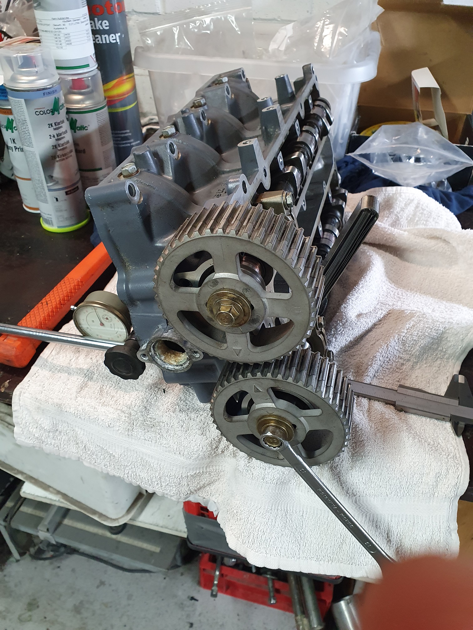

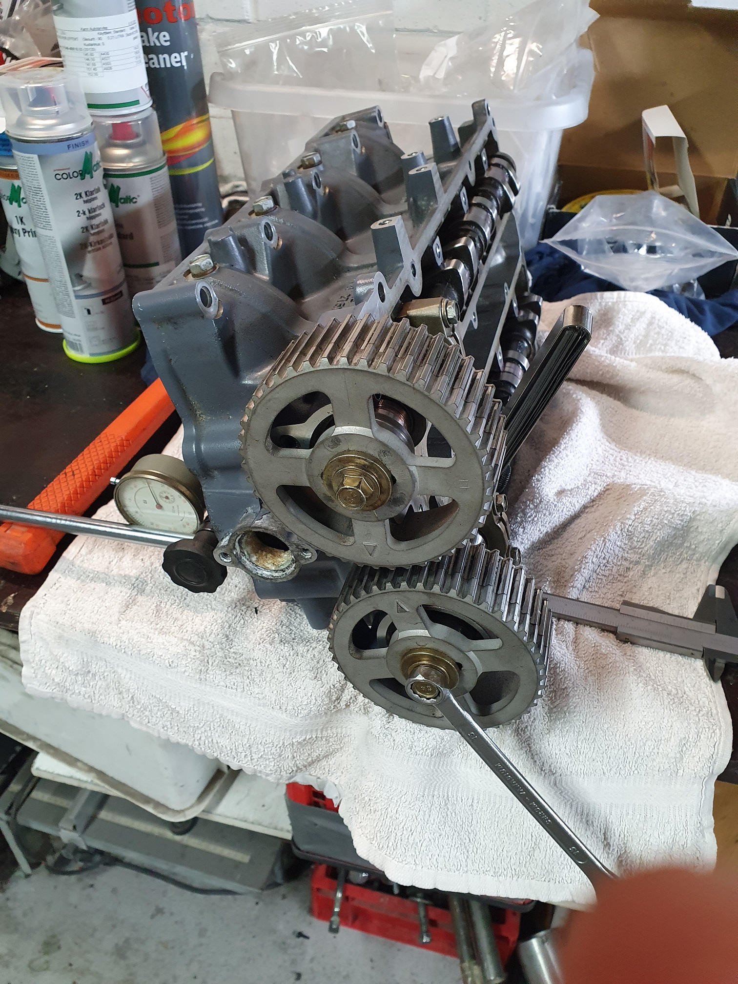

Mutta ajoitusten tarkkaan mittaamiseen ja sitten säätämisen täytyy viritell kiinni heittokello millä yltää venttiilin painimelle asti että
saa mitattua oikein ja tarkasti. Nyt on ajoitukset OEM säädöissä ja ne poikkeaa nokkien tekijän haluamista jonkun verran.

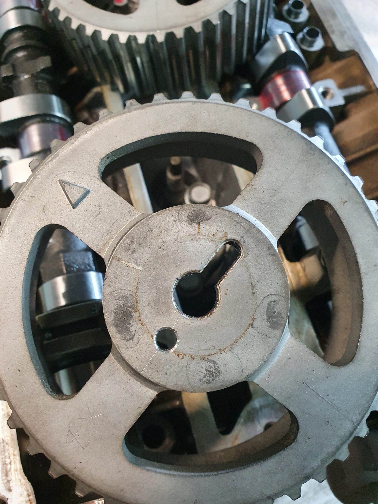

ViestiKirjoittaja Peter » 30.01.2023 10:35

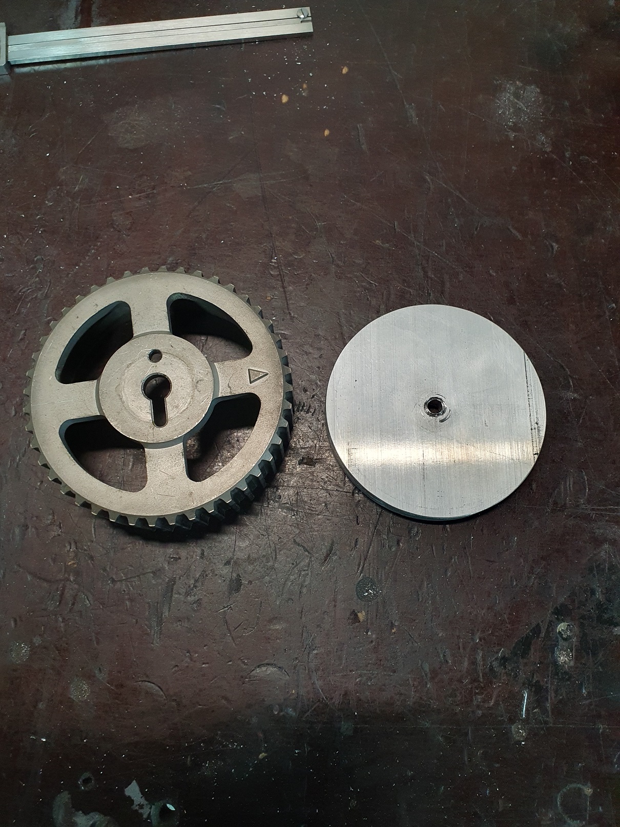

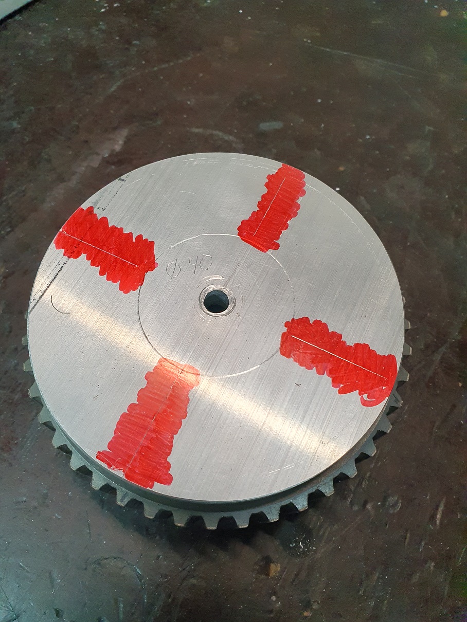

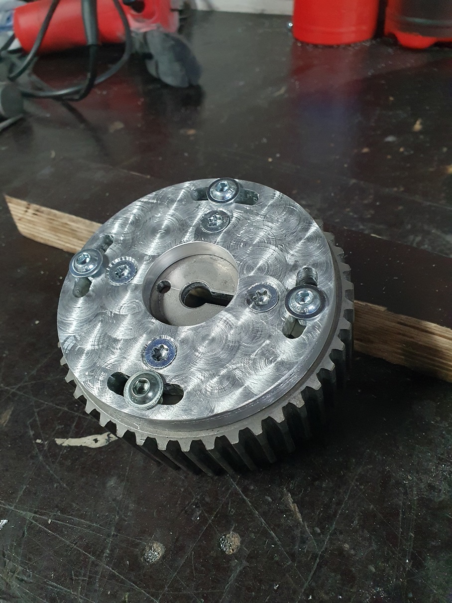

Nokkien ajoituksen säätöä varten on valmistettu säädettävä nokkapyörä. Ei toiminnaltaan täydellinen mutta
uskon että ajaa asiansa helpon säädettävyyden suhteen.
Jos omistaisi jyrsinkoneen niin tämän tekeminen olisi suorastaan helppoa.
Alussa alumiinikiekko sahattu 10x100mm latasta
vähän merkattu paikkoja
ja valmis.

ViestiKirjoittaja transom » 31.01.2023 23:48
Nyt tuohon vaan vielä hydraulinen säätö, niin on vvt-i käytössä.
Tuo todennäköisesti nostaa yläkierrosten vääntöä ja samalla tiputtaa alakierrosten vääntöä, mutta jos sille ei ole tarvetta, niin parempi näin.
ViestiKirjoittaja Peter » 01.02.2023 09:48
Joo, voisihan se säätö olla myös keskipakovoimalla toimiva mekaaninen kuten esim RR pyörissä. Saisi vetoja alhaalle ja ylös.
Esim uudessa 200hv yammussa on säätö imunokassa opin just eilen.
Mutta joka tapauksessa, näillä tarkoitus on nyt saada säädettyä nokat nokkatekijän antamiin arvoihin niin katsotaan
sitten että ovatko tähän käyttöön parhaat mahdolliset mutta niistä lähdetään.

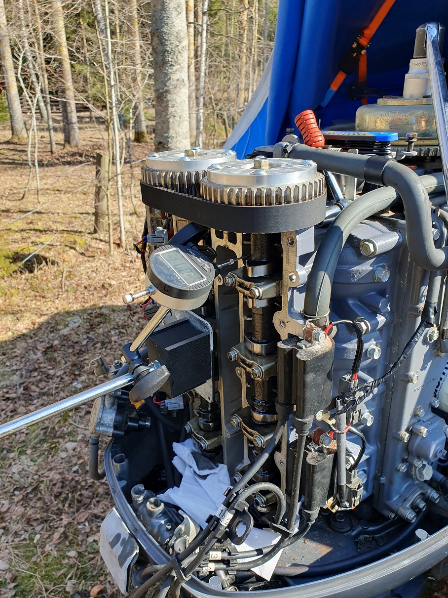

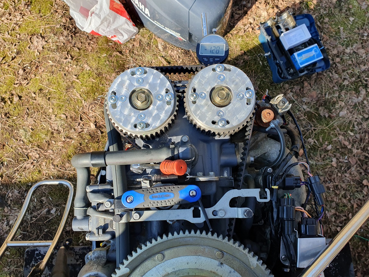

ViestiKirjoittaja Peter » 18.04.2023 14:34
Nyt säädetty uudelleen nokkien ajoitukset. Laitoin nokka-akselit muokanneen firman arvoihin. Jos ei pelaa kunnolla voi säädellä uudelleen
vaikka vene vedessä.

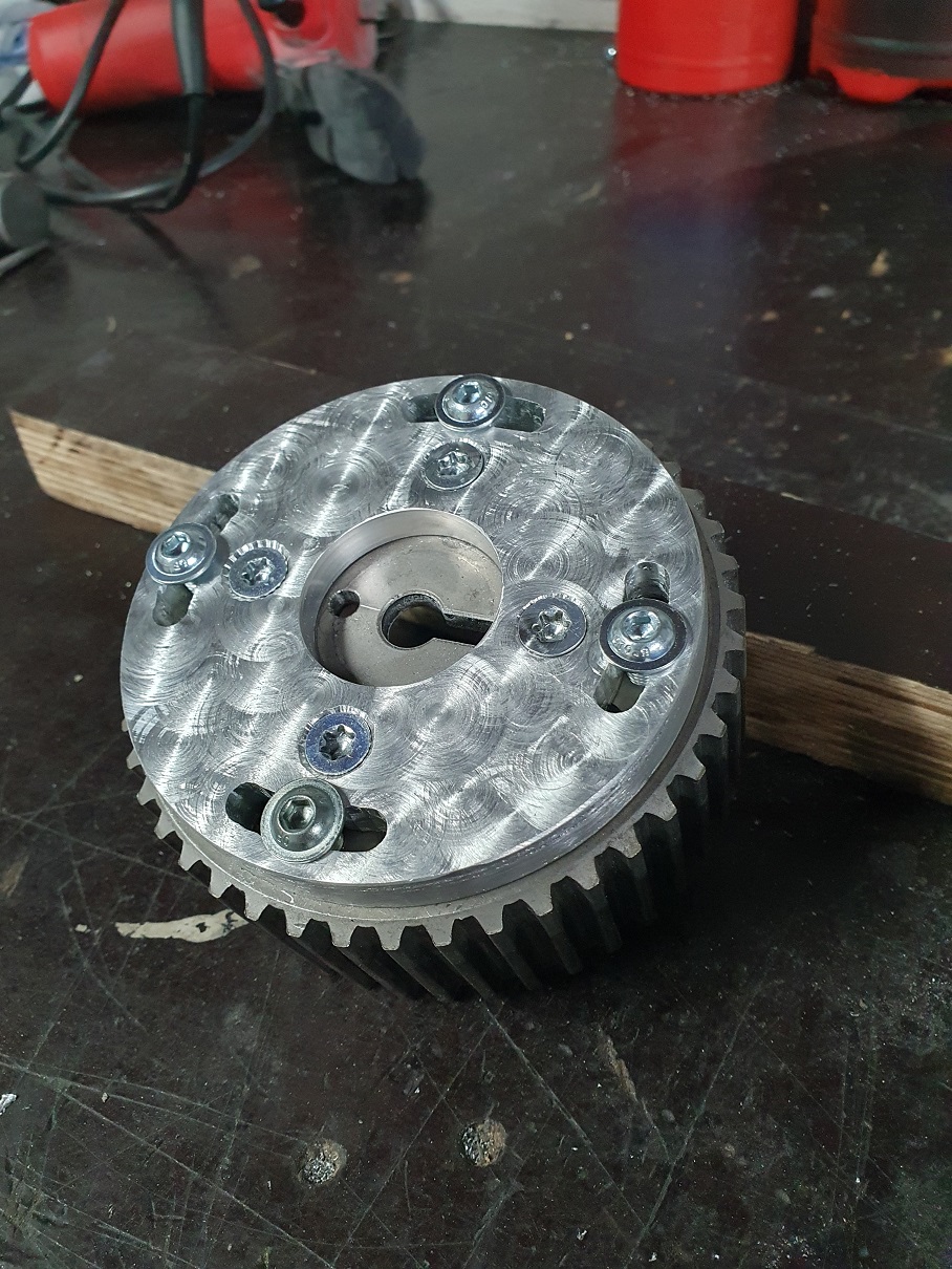

Säätäminen jatkuu. parannusta saatu ja kiertää nyt tehokkaasti noin 5500-5600 asti ja uskon että saan sen sopivilla ajoituksilla vielä siihen 6k.
Nokkien tekijän ajoituksilla oli vähän alkuperäistä parempi mutta on siitä vielä saatu parannusta säätämällä. Ongelma tietenkin että auton moottorin pakoputkisto
on ihan erilainen ja virtaa edes jotenkin kun taas tässä on kanavistossa eri kokoja ja portaallisia ylimenoja. Ja saattaa toki olla että se on jopa liian
pieni eli vastapainetta tulee liikaa.
Oliko rahan ja vaivan arvoinen, no on se jotenkin puolustettavissa mutta harrastuksena tätä tehdään. Itse kustannuksiin tämä kyllä vastaa
hyvin koska ei reilulla tonnilla paljoa lisävoimia saa hankittua jos vertaa siihen että vaihtaisi isompaan koneeseen.
Mutta kyllähän koneen vaihtoarvo tästä vähän tippuu kun tavallinen tallaaja ei todennäköisesti ymmärrä että pystyy muka parantamaan
jo täysin hyvää konetta:-)

Nokkien säätelyllä ei päästy ylemmäs kierrosalueella joten nyt on epäilys että pakokanavisto virtaa niin huonosti että pitää saada enempi duraatiota
pakonokkaan joten aihio on laitettu työstettäväksi, tästä lisää kunhan saan sen takaisin ja testattua.

Kannessa sattui olemaan pakokanavassa M8 kierteinen reikä johon tehtiin ulkoinen pieni adapteripurkki josta anturi haistelee jäännöshapen.

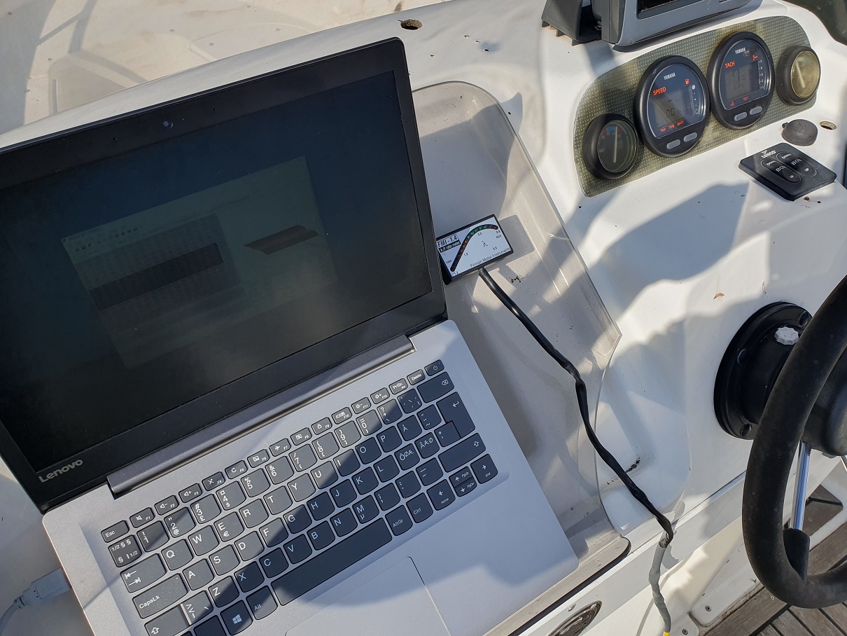

Kuvista poiketen piti laittaa lämmitettävä anturi kun muuten ei lämmennyt tarpeeksi tuossa paikassa.
Mittarina jo pitkään hallussa ollut FMI kapeakaista lamdalle tehty mittari joka näyttää selkeästi ledein ja myös tehokäyrän muodossa missä mennään.
Ja mittauksen jälkeen totesin että lähinnä hienosäädölle oli tarvetta, ja koska ruisku pystyin nyt myös helposti säätämään "matka-ajo kierrokset"
~3300-4000 selkeästi laihemmalle, lambda arvolle noin 1 jolloin polttoainetta säästyy samalla. Kun taas suurin teho saadaan rikkaammalla noin 0,9 lambda arvolla.

Toinen pakonokka pidemmällä duraatiolla laitettu, muuttui tehokkaammaksi mutta kierroksia en kuitenkaan saanut enempää joten nyt epäilyttää kyllä että onko vakio ECU:ssa jokin
toiminto joka jo alkaa rajoittaa tuota kierrosten nousua, pehmeästi rajoittaen ennen varsinaista rajoitinta.
Nyt vene nostettu niin mietitään ensi kesäksi jatkotoimenpiteitä.

Pakonokan vaihto rannassa.
