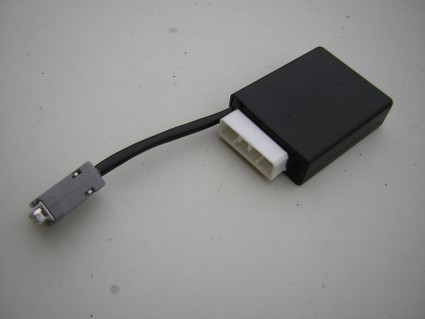

Nyt on hommattu ensi kesälle ohjelmoitava Ignitech yksikkö tähänkin projektiin. Tällä sitten ohitetaan vakio ECU:n koko sytytysjärjestelmä ja saa itse tehdä uudet käyrät ja samalla myös kierrosten rajoitusta vähän nostetaan.

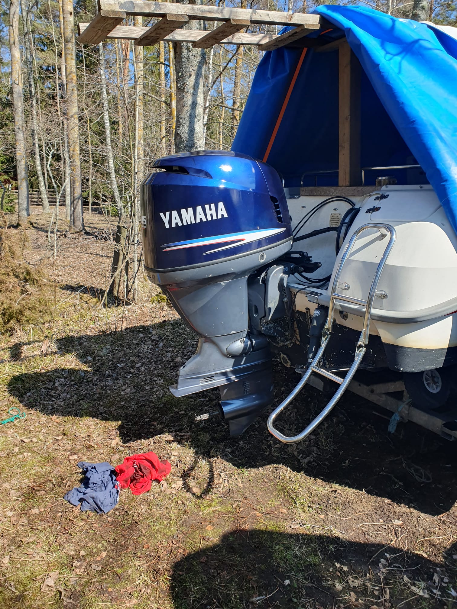

Kohta pääsee kokeilemaan jos ylipäätään saa käyntiin..
Koppa maalattu jos se toisi lisävauhtia :-)

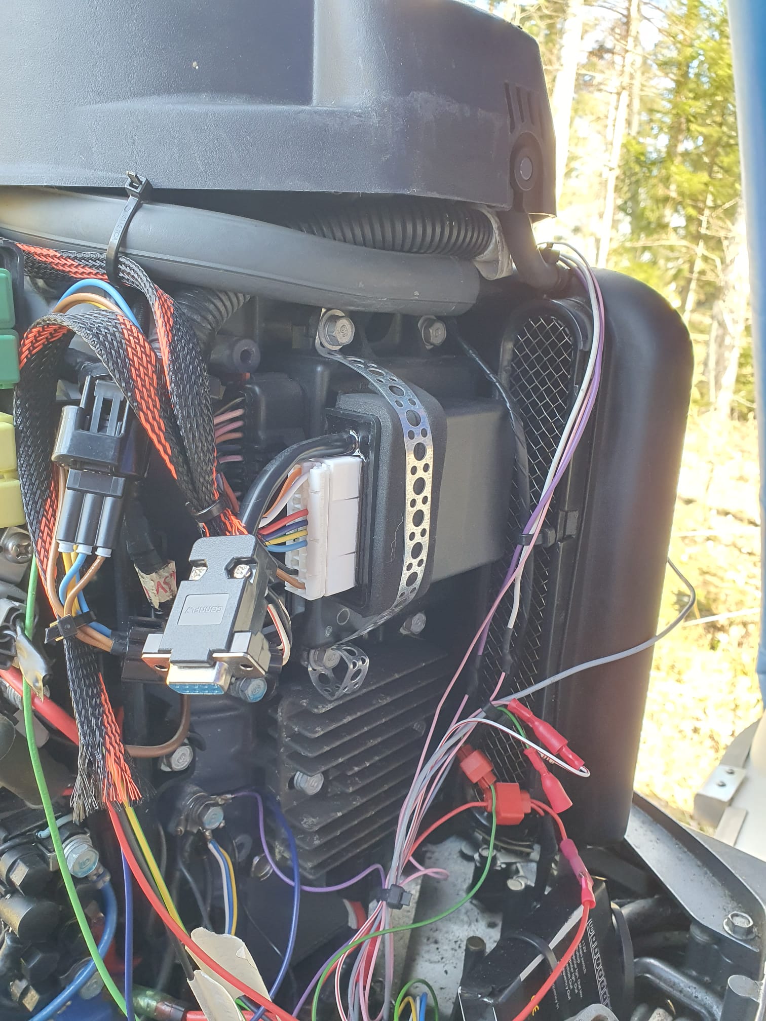

Ignitech kiinnitetty ja johdotettu

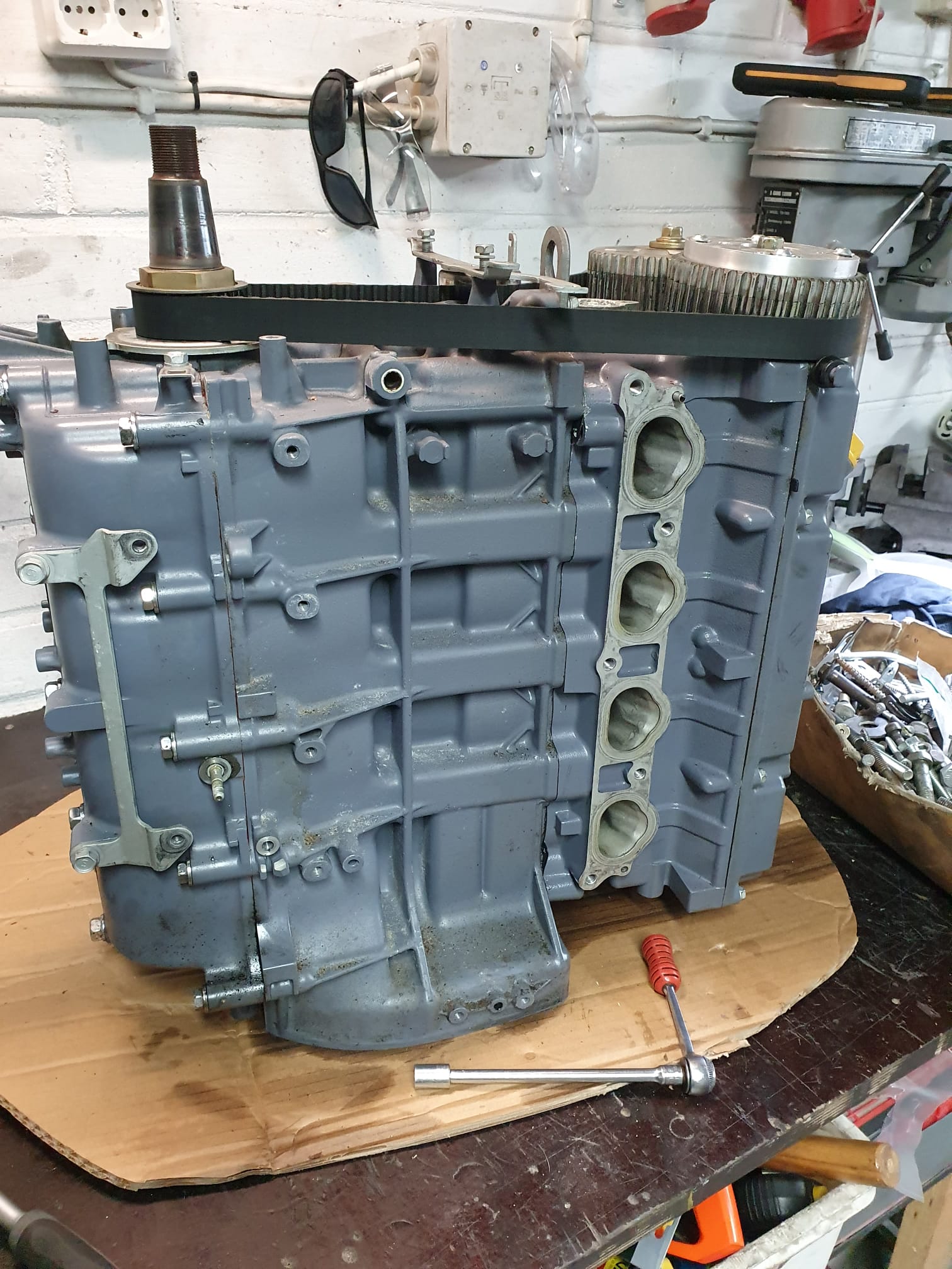

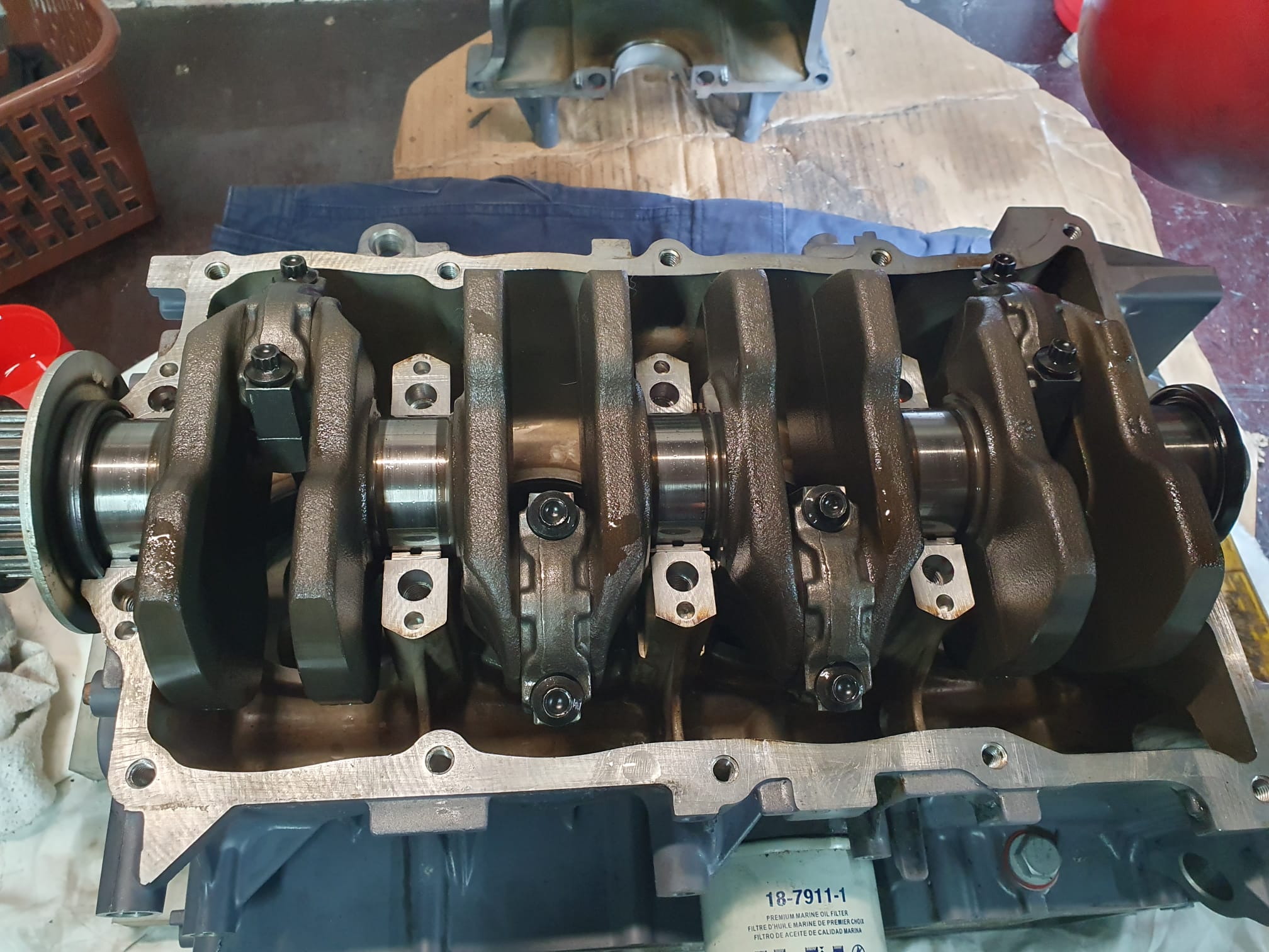

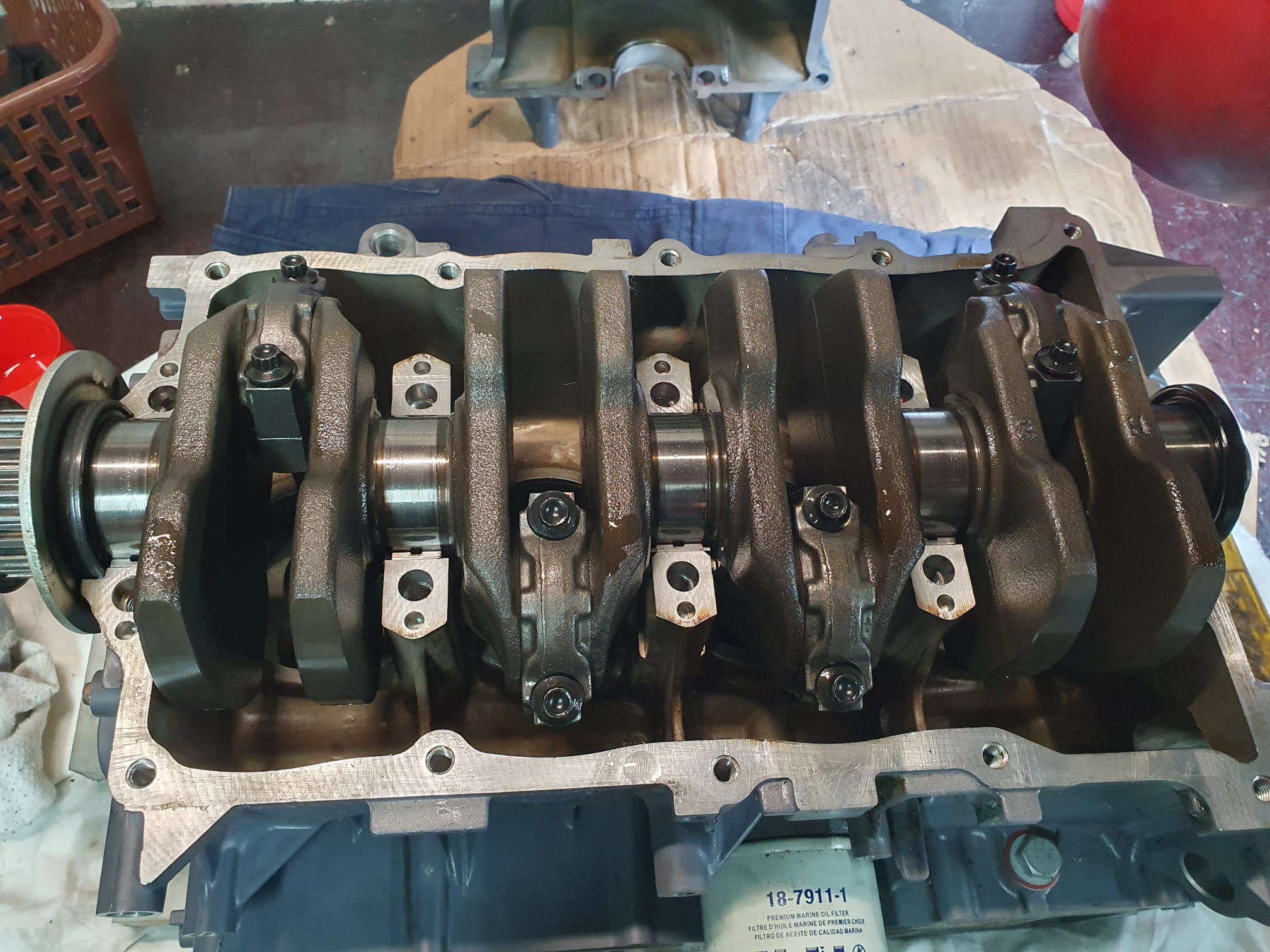

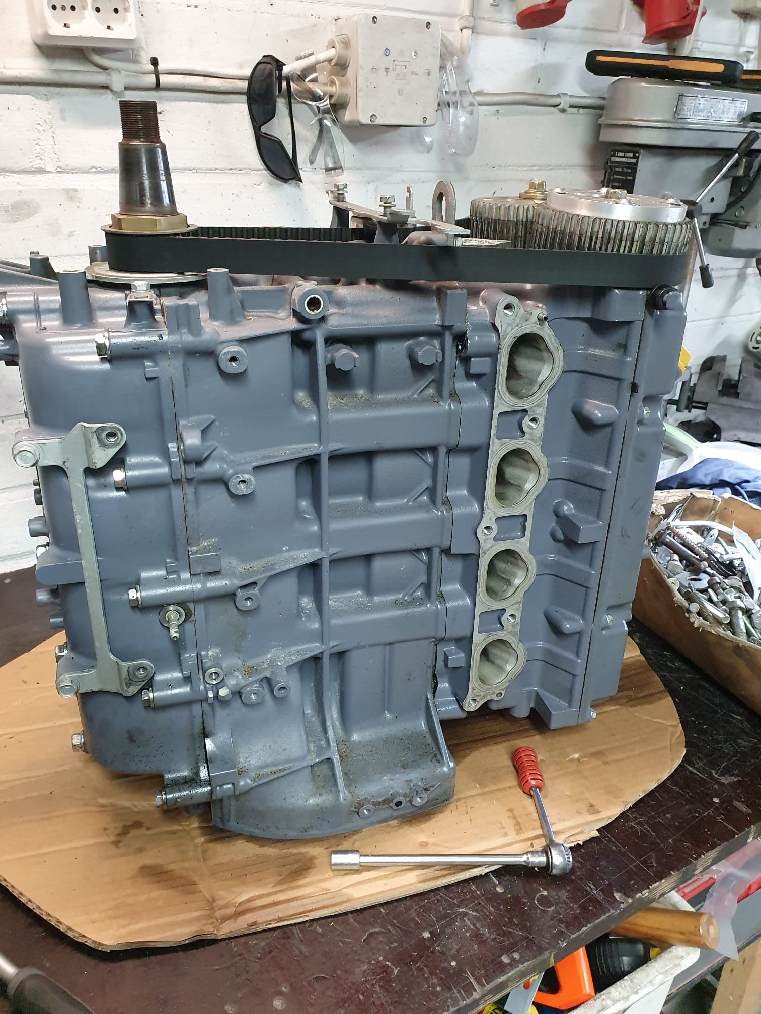

ViestiKirjoittaja Peter » 17.01.2025 10:34
Kyllä bensaa riittää, seoksen voi täyskaasulla säätää miten haluaa ja lambda näyttää sen myös toteutuvan joten ei ole paineista kiinni

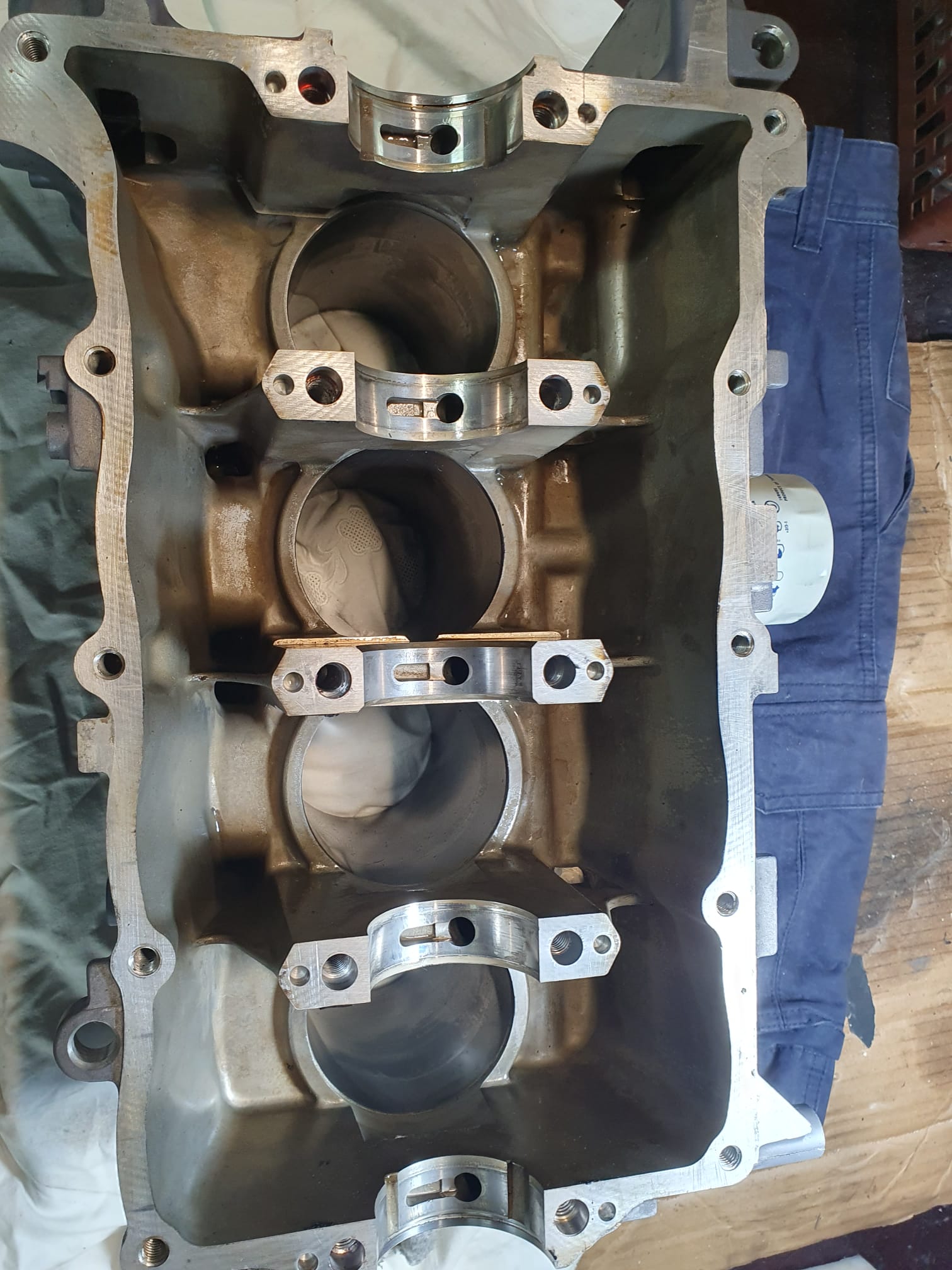

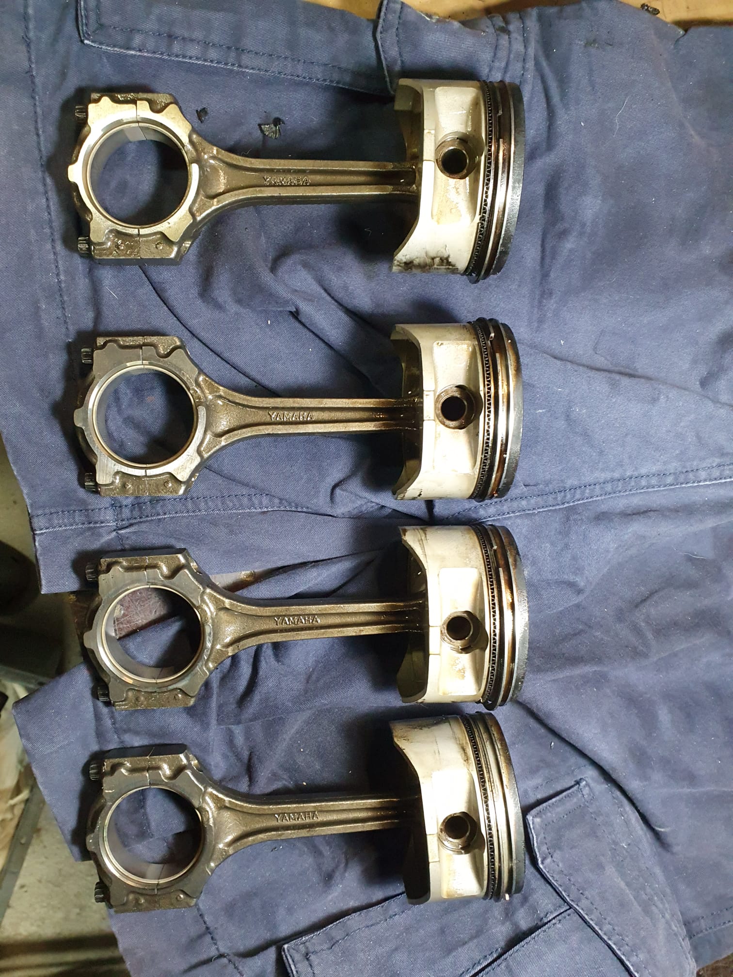

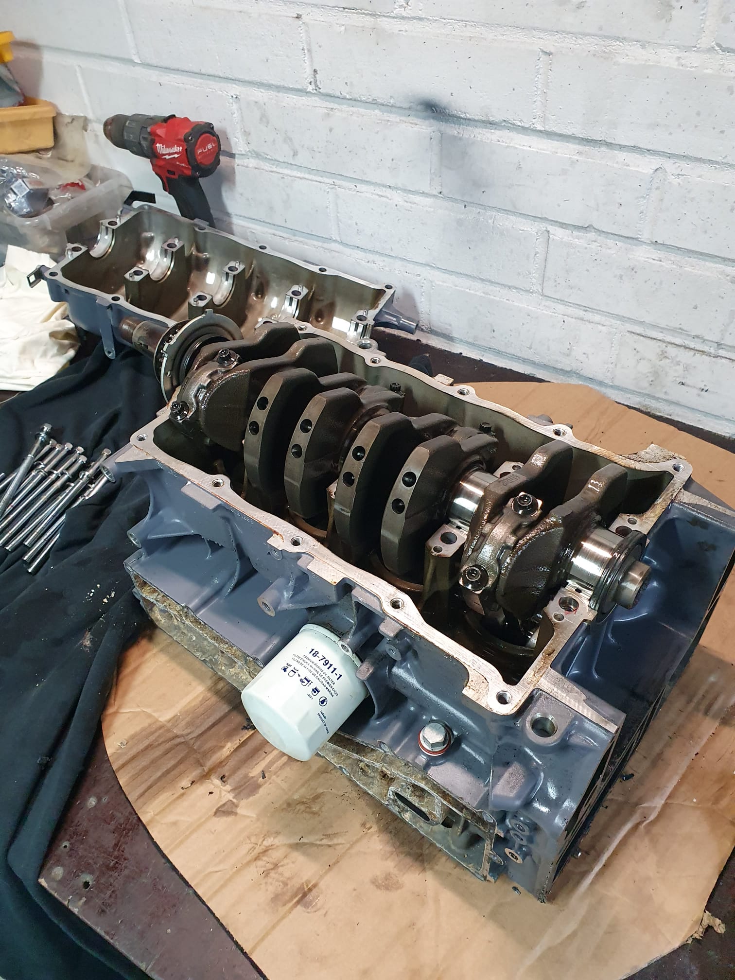

Viime syksynä mittasin tosin puristuspaineet ja ne olivat kolmessa sylinterissä manuaalin sallitun alarajalla ja yksi sylnteri oli kilon vielä alle niin purin nupin pois ja vaihdoin männänrenkaat.
Männänrenkaiden välys oli kaililla renkailla yli rajojen ja olivat muutenkin aika pehmeät. Olisin vaihtanut männätkin mutta tähän A versioon tapit on puristettu kankiin kiinni joten en jaksanut
lähteä niitä repimään. Mäntien koko oli vielä hyvin sallitun rajoissa.
Nuppi on taasa kasassa ja odottelee lämpimimpiä kelejä että pääsee laittamaan takaisin paikoilleen.
Alla muutama kuva lohkosta.
