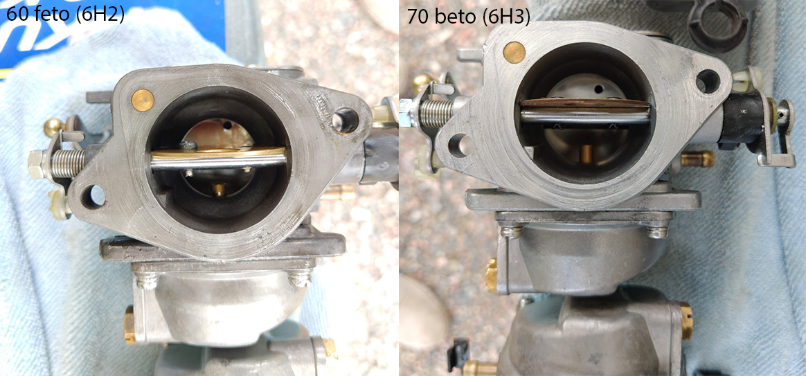

Nuo suuttimet ovat ilmeisesti eläneet vuosimallista toiseen aika paljonkin.. Mielenkiinnosta kun mulla ei ole yhtään 60 feton kaasutinta ollut niin paljonko 70 beton kurkku on isompi kuin 60 feton? Jos saat laitettua, vaikka kuvat kaasuttimista vierekkäin =)

70 beto kaasarin kurkku ja kaasuläpät on silminnähden isommat, kuin 60 feto kaasareissa. Otan kuvat kun pääsen vaihtamaan. Veikkaan että maksimikierrosalue nousee tuntuvasti ylöspäin, kun saan nämä vaihdettua. Sen verran paremmin virtaavilta näyttävät, siitäkin voi laittaa raporttia myöhemmin.

Tuli asennettua kaasarit ja napattua muutama kuvat, 60:ssä näkyy selvästi pienempi kurkku. Samalla selvisi miksi käynti oli viimeksi vähän hakusessa, ja tuntui olevan todella rikkaalla. Bensapumpun kalvo oli halki, sylki polttoainetta lohkon reiästä suoraan kampikammioon...
60 ja 70 kaasarien erot

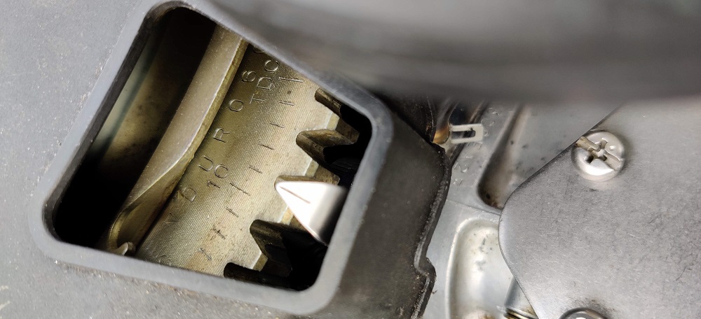

Sitten ne tylsemmät, eli moottori on alkanut tyhjäkäynnillä aivastelemaan ja aina välillä aivastaa itsensä sammuksiin. Ryyppyläppiä nykimällä saa laitetta hetkeksi piristymään, josta olin päättelevinäni, että mennään liian laihalla. Pilottiruuvien kääntely ei tuntunut kuitenkaan auttavan. Kaasuläpät olen jo kerran (puolihuolimattomasti) balansoinut, mutta sen voisi kokeilla tehdä uudelleen. Viimeisenä vaihtoehtona on sitten roska jonkun kaasarin tyhjäkäyntipiirissä. Vai onko palstalaisilla muita ehdotuksia? Tyhjäkäyntiennakon kanssa koitin myös hieman leikkiä, tällä hetkellä mennään 6 ast. ATDC.
Re: Yamaha 60FETO -88 ajoitukset + kaasariasiaa
ViestiKirjoittaja Tommy » 26.06.2019 00:05
Tuo 6 ATDC on ihan ok.. Ohjekirjan mukainen arvo 7 +/- 1 ATDC.. Sen kanssa voi kuitenkin vielä vähän koittaa pelata, että olisiko 8 ATDC parempi tai sitten vaikka 4 ATDC. Ennakon säädön jälkeen kaasuttimen tyhjäkäyntiruuvista kierrokset 850 +/- 50 rpm.

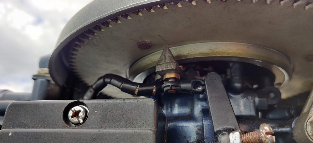

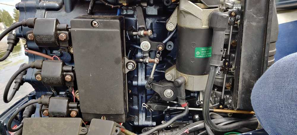

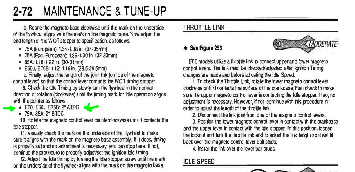

Ei tästä meinaa nyt hyvä tulla. Tyhjäkäynti parani HUOMATTAVASTI, kun nostin ennakon 4 ATDC paikkeille. Tuli katseltua vanhoja koneelle kopioimiani huoltomanuskoja, joista yhdestä löysin ohjeen juuri tämän näköisen sytkän säätämiseen E60 moottorille, ja siellä ohjearvona oli 2 ATDC! Säädin ennakon tuohon, ja tyhjäkäynti parani taas.
Nyt kuitenkin pienellä kaasulla ajaessa kone alkaa käymään huonosti ja ronksottelemaan, aivan kuin menisi liian laihalle. Samoin kiihdyttäessä esiintyi epäröintiä. Käänsin seosruuveja rikkaammalle, 1 1/4 kierrosta auki. Käynti parani vähän, mutta ongelma ei poistunut. Jos kuristinläppiä näpäyttää hetkeksi kiinni ajon aikana, käy kone avaamisen jälkeen hetkellisesti paremmin. Kuumalla koneella pintakaasulla lipuessa kuristinläppien sulkeminen ei myöskään tukehduta konetta, niin kuin ilmeisesti pitäisi?
Jotenkin vaikuttaisi liittyvän siis tyhjäkäyntipiirin huonoon bensan saantiin. Täydellä kaasullahan moottori toimii siis edelleen ongelmitta. Imuilmavuotoon en myöskään oikein usko, eikö silloin tyhjäkäynnin pitäisi olla koholla?
Ideoita? Ohessa vielä kuvat ajoituksen säätömekanismista, jossa ei ole cdi-boksissa vipua, kuten yleensä huoltomanuaalien ohjekuvissa on.
