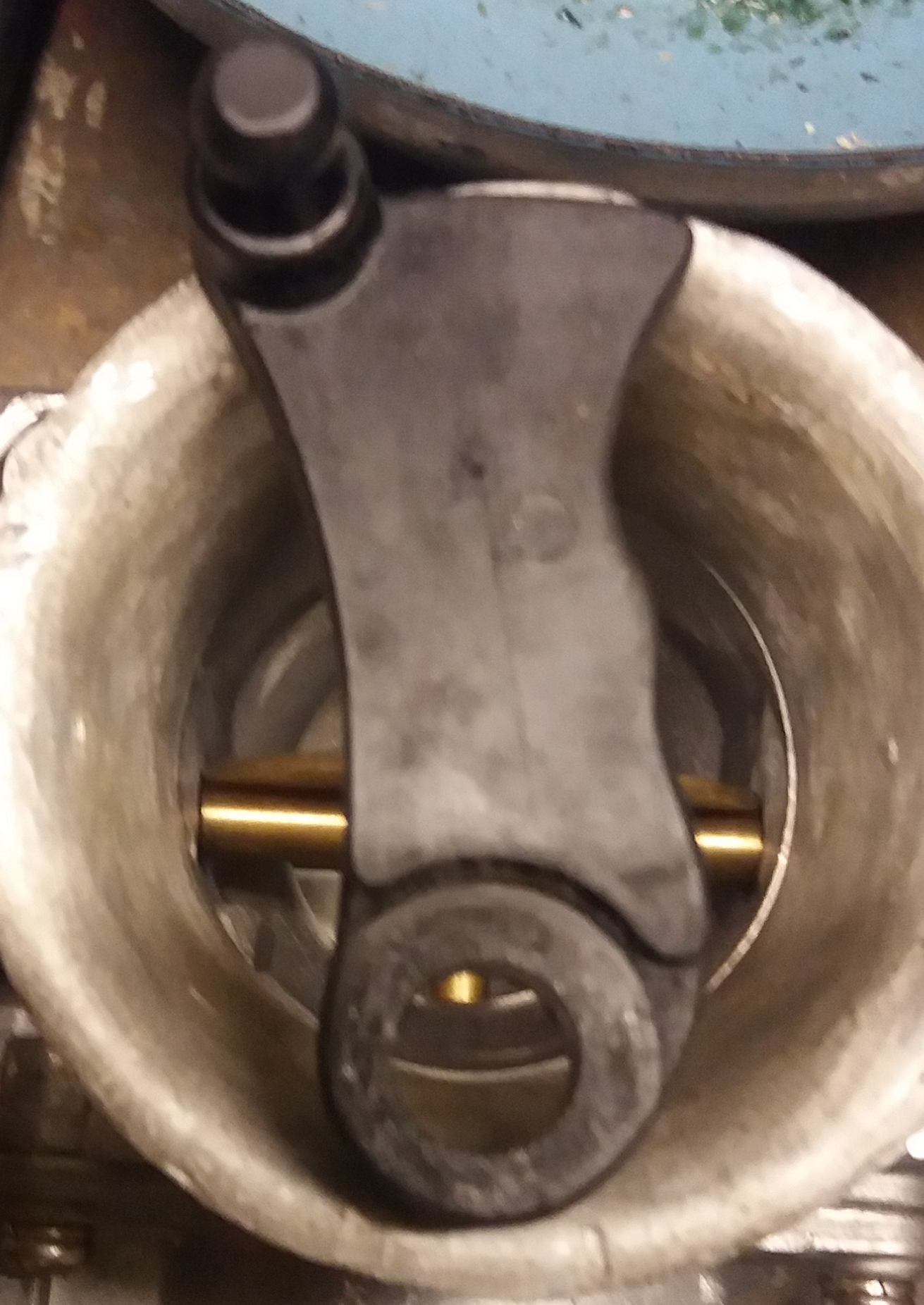

Käytin 70hv:n läppärunkoa pitää vaan viilata isommille kurkuille sopivaksi.lisätään nyt tähän vielä että keski ja alakaasuttimen kanteen pitää vaihtaa uppokantaruuvit ja kansi porata tietysti uppokantaruuville sopivaksi.silti jouduin vielä keskikaasuttimen pohjast noin puol milliä ottamaan jotta mahtuvat päällekkäin ja tiivistepinnat on ok.

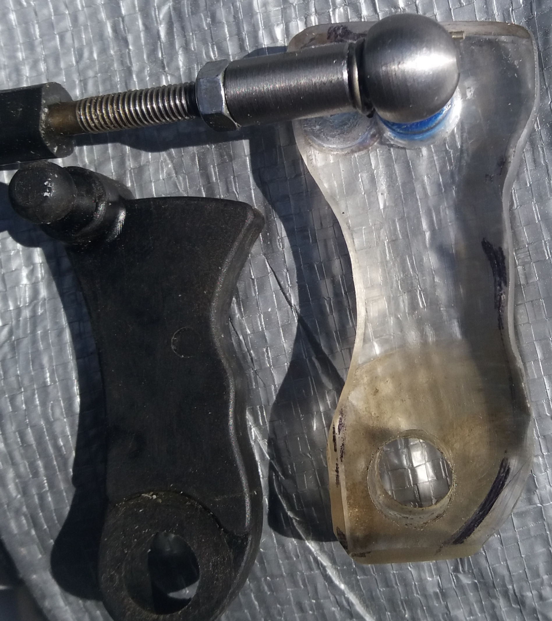

eli tollanen kaasuvipu pitäis nyt valmistaa mutta nipan vastapuolelta sentin pidempänä.ei aukea kaasuläppä muuten kokonaan 70hv moottoris 90hv:n kaasutin.joku muukin tapa varmaan on minä kokeilen tätä.kirjotin nyt tämänkin foorumille vaikka tuskin ketään kiinnostaa.

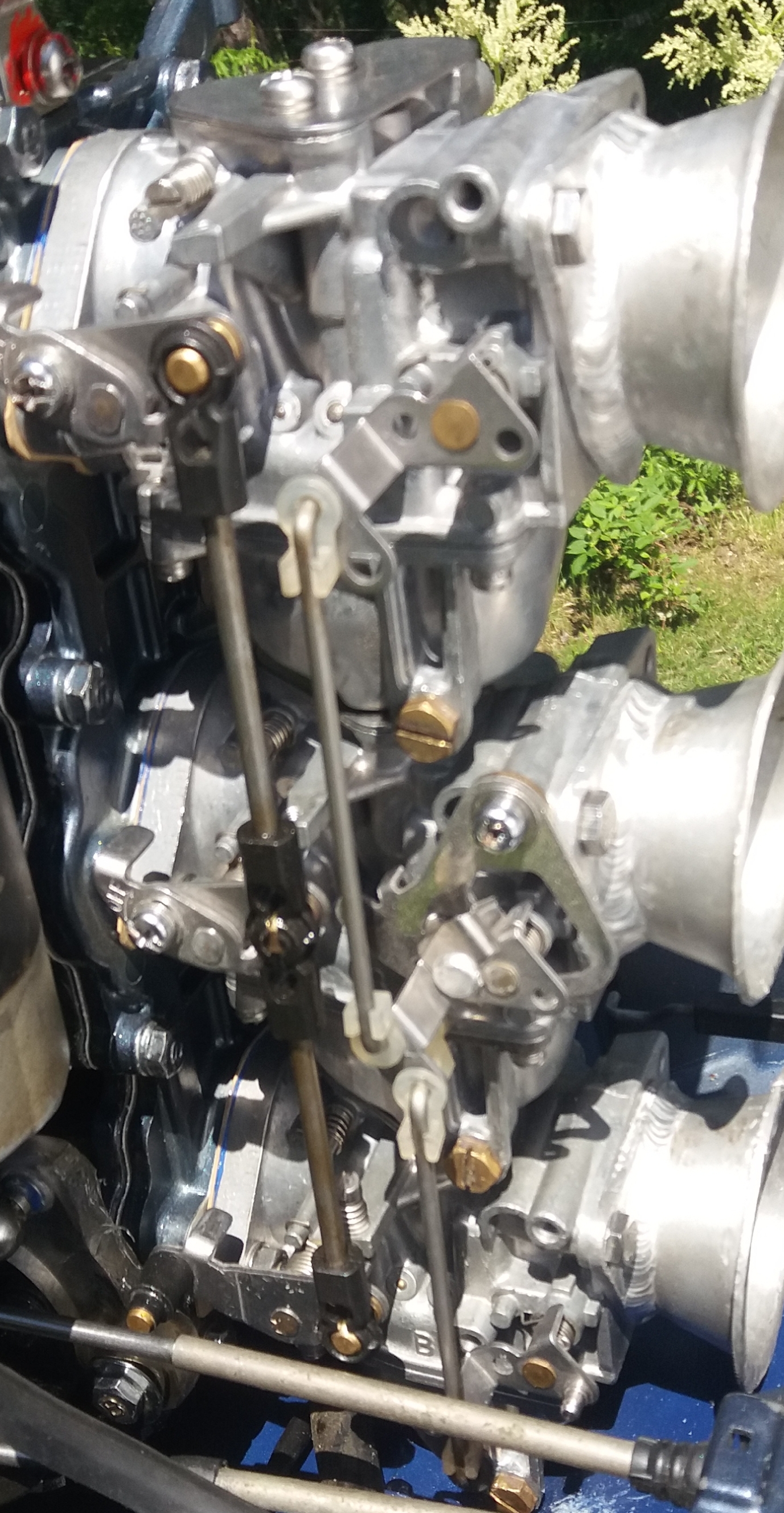

nurkista löyty 10mm pleksiä ja siitä se osa tuli ja nivel löyty motonetist.kaikki muut yhdystangot ja bensaletkut kävi suoraan 6h3 kaasuttimista.ryyppy toimii ainoastaan sähköllä.youtube ekat savut.

alakaasuttimen edessä uusi vipu.
