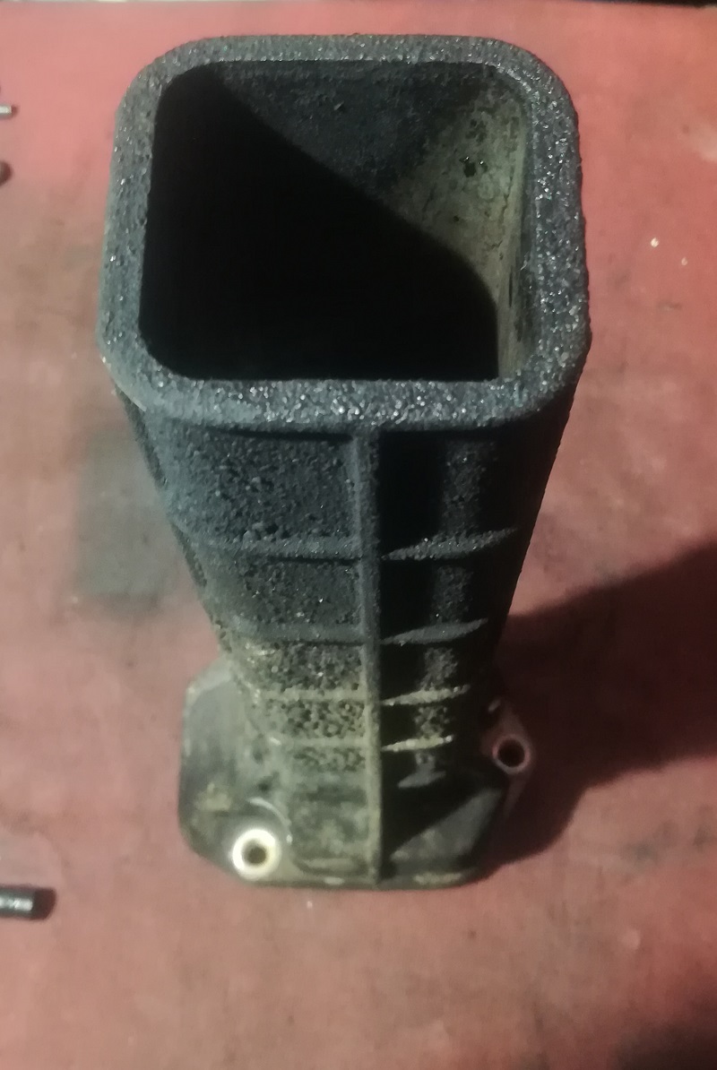

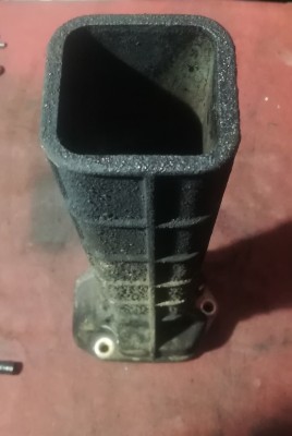

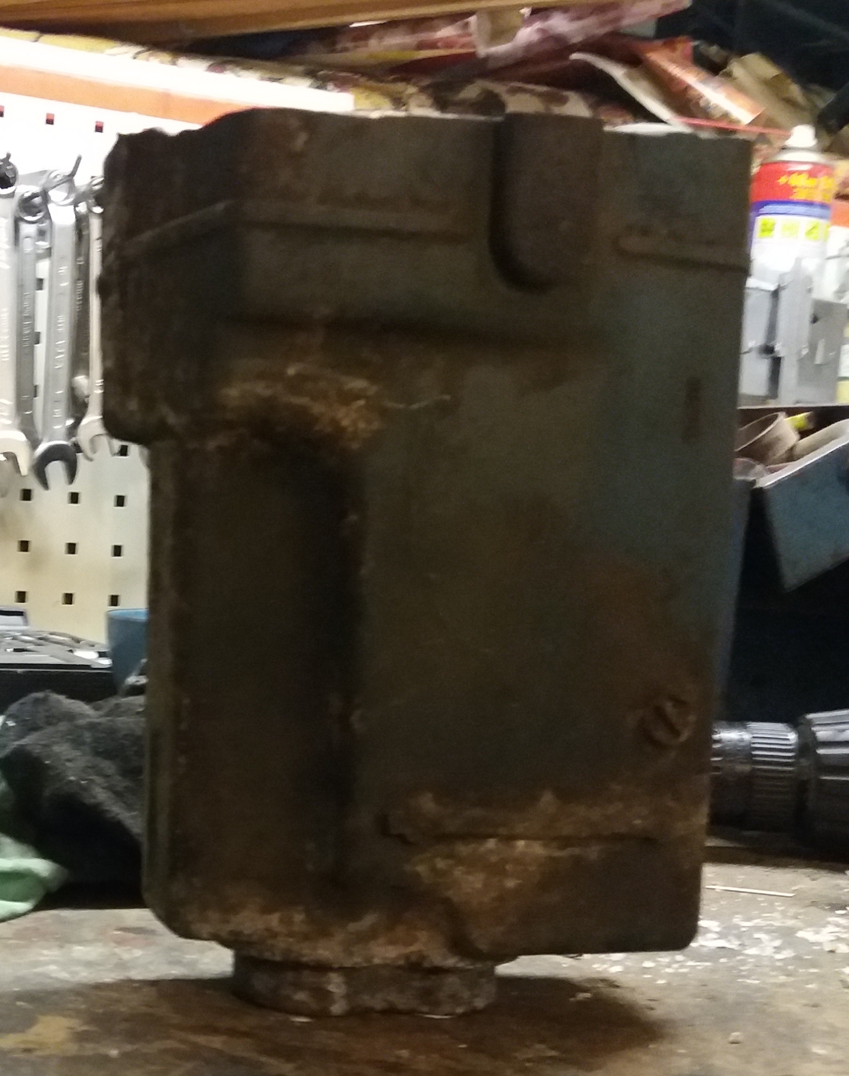

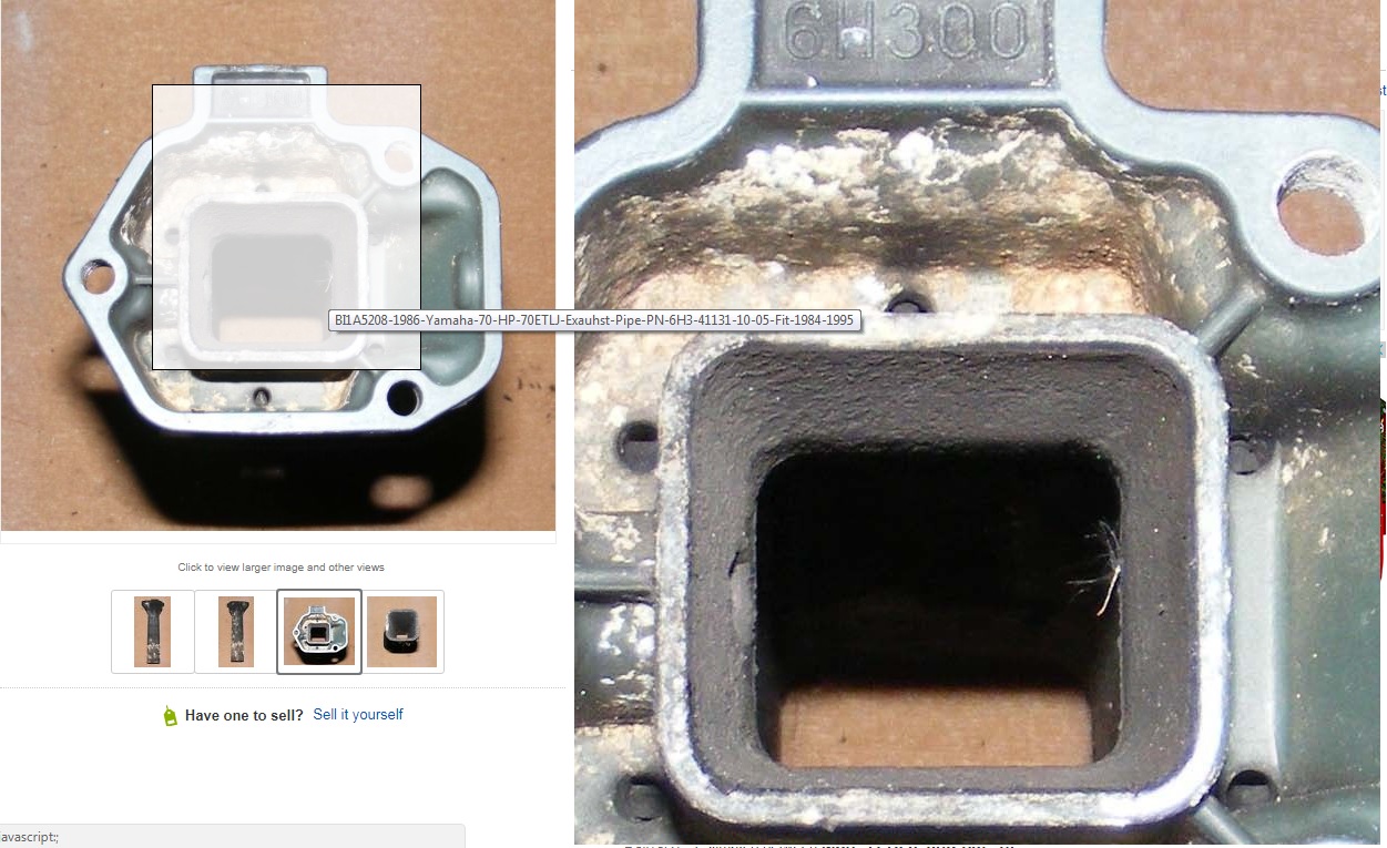

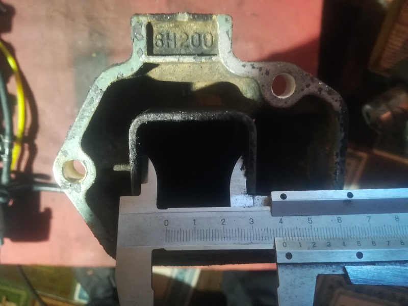

Onko kukaan mitannut 849cc 50G, 60F, 70B pakoputken kokoa? Räjäytyskuva antaa pakoputkelle kaksi osanumeroa.
Ero voi olla riki pituudessa tai sitten konetehossa. Kuvassa pitäisi olla 70hv Beton pakoputki.
Keväällä todennäköisesti kurkkaan 50hv Geton sisälle ja katson minkäkokoinen putki siellä on =)
Re: Yamaha 50-70hv 2t pakoputki
ViestiKirjoittaja Tommy » 01.12.2017 10:28

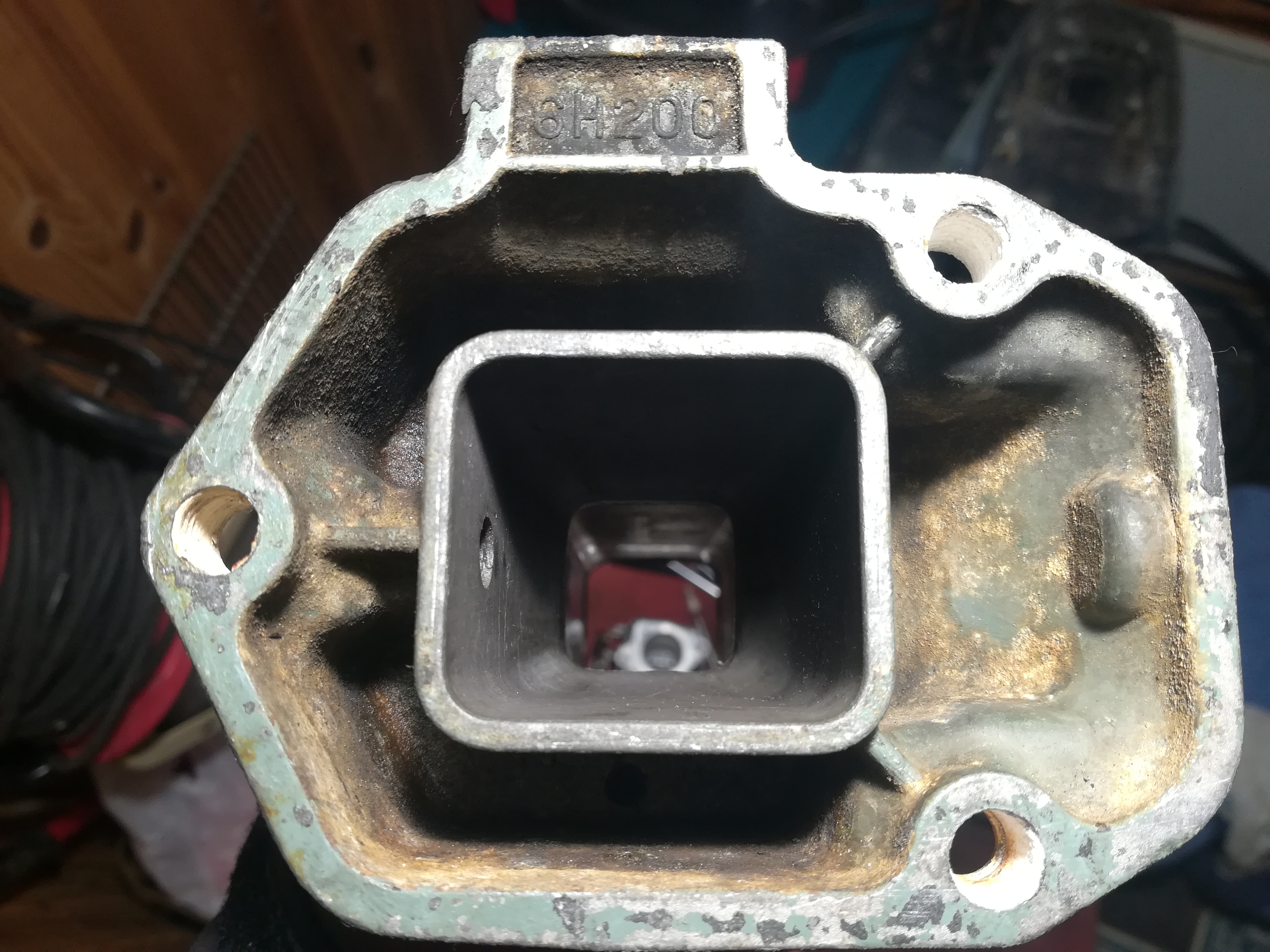

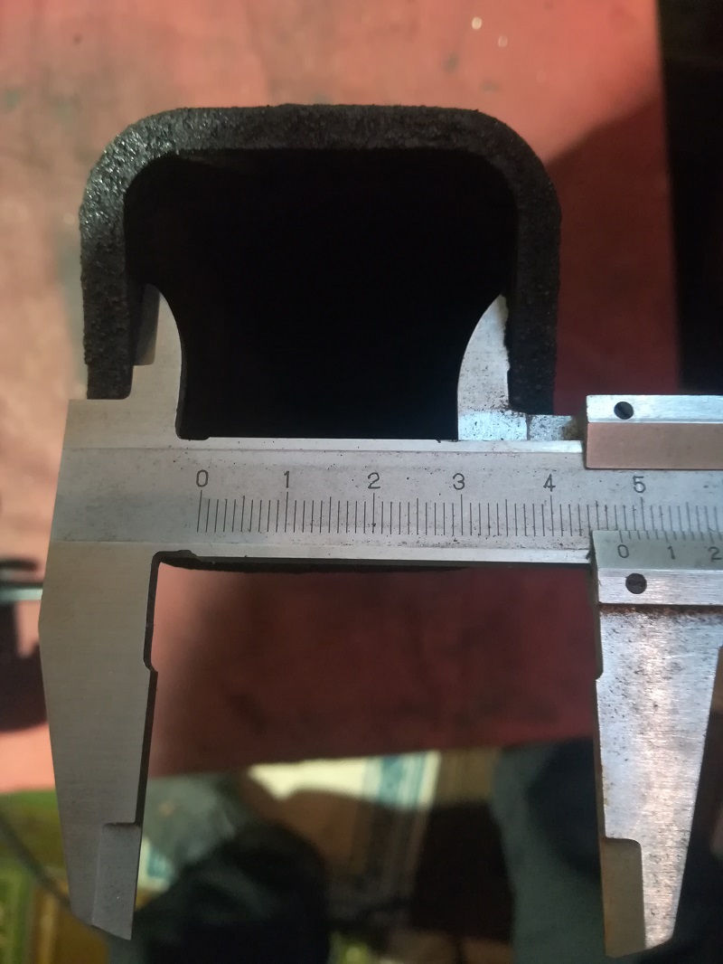

Ensimmäisen viestin pakoputki on myyjän mukaan 70hv koneesta, vaikka leima 6H2 viittaa 60hv malliin. Pitää vielä ottaa parempia kuvia,
koska löysin ebaystä 6H3 leimalla olevan 70hv putken.
Räjäytyskuvien osanumerot ovat 50-70hv malliin samat:
6H3-41131-00-5B
6H2-41131-00-5B

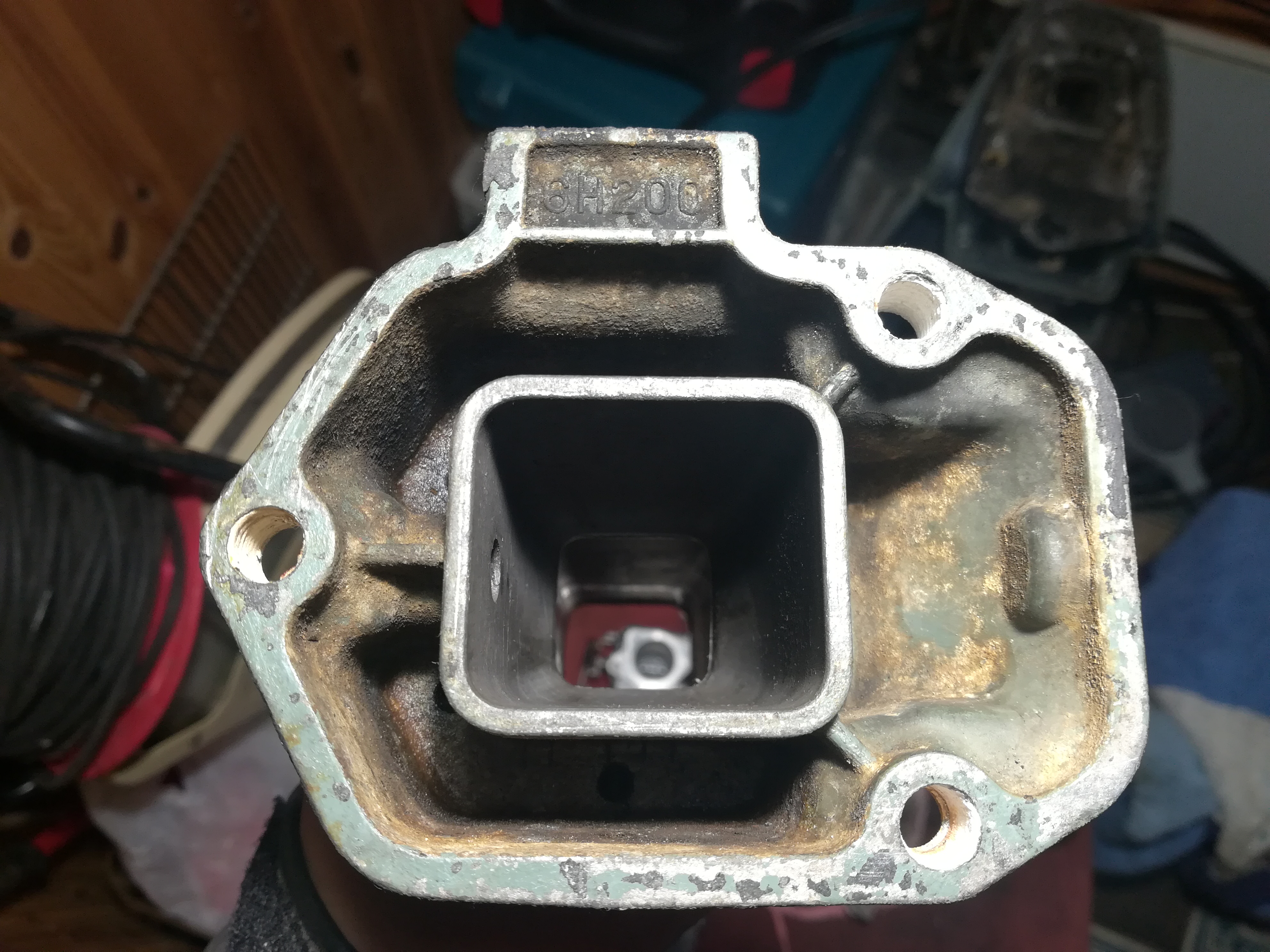

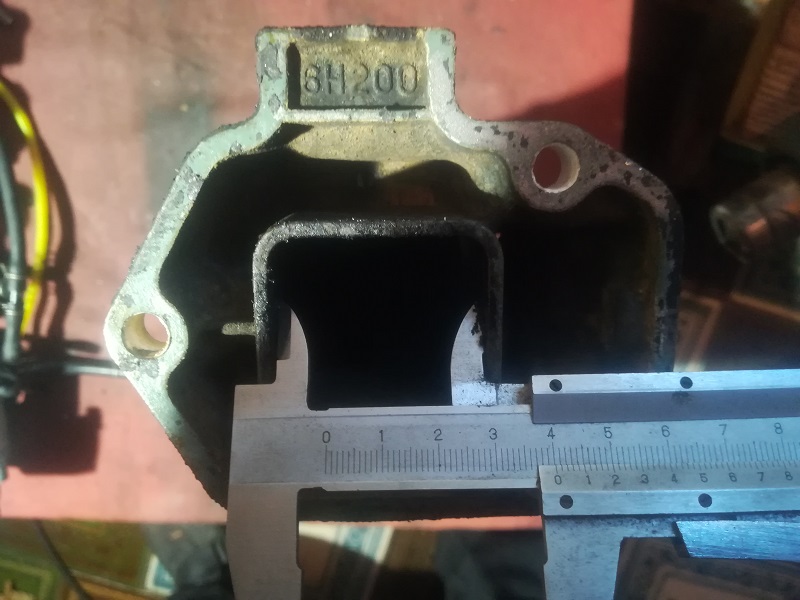

ViestiKirjoittaja Tommy » 08.12.2017 18:21

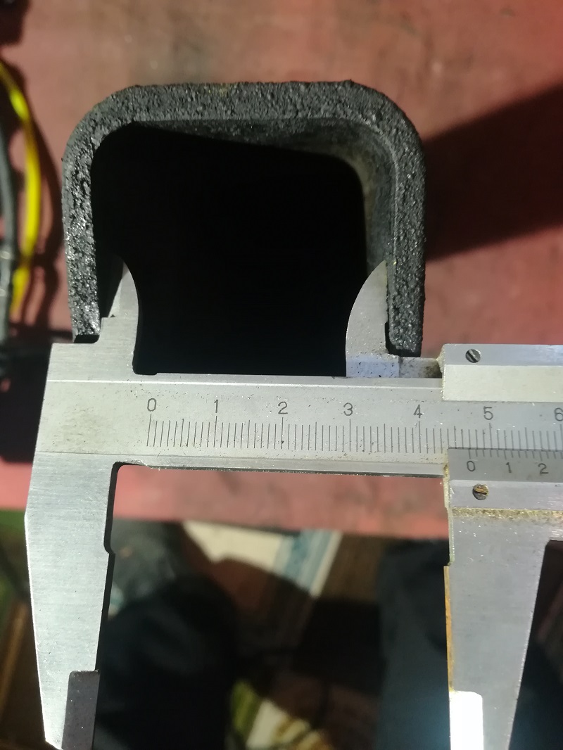

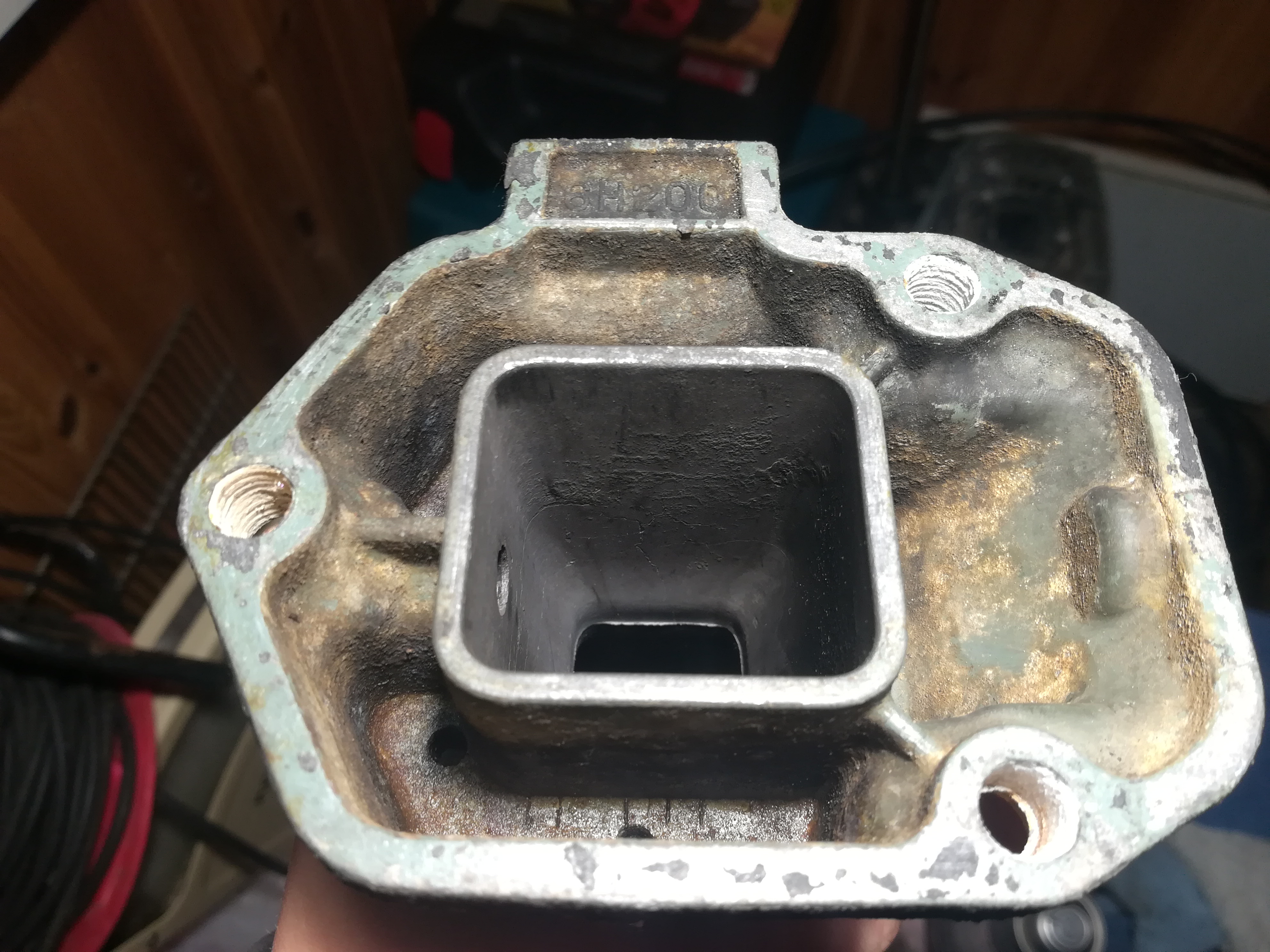

Muutama lisäkuva, näyttää kuristetulta.
ViestiKirjoittaja Tommy » 03.01.2018 21:08

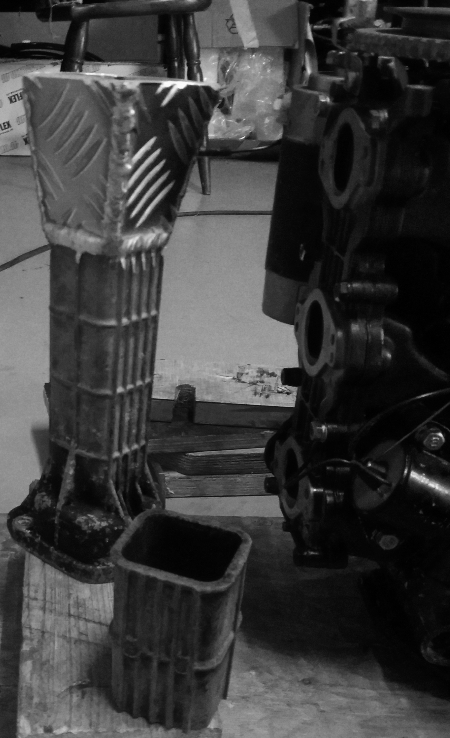

Tämäkin mysteeri on selvinnyt. Ostin samalta myyjältä ensin rikiputken ja sen jälkeen lohkon. Kyseessä oli 60hv feto.
Pitää keväällä ottaa projekti 70hv betosta pakoputki pöydälle ja tehdä tuosta 60hv putkesta vastaava.

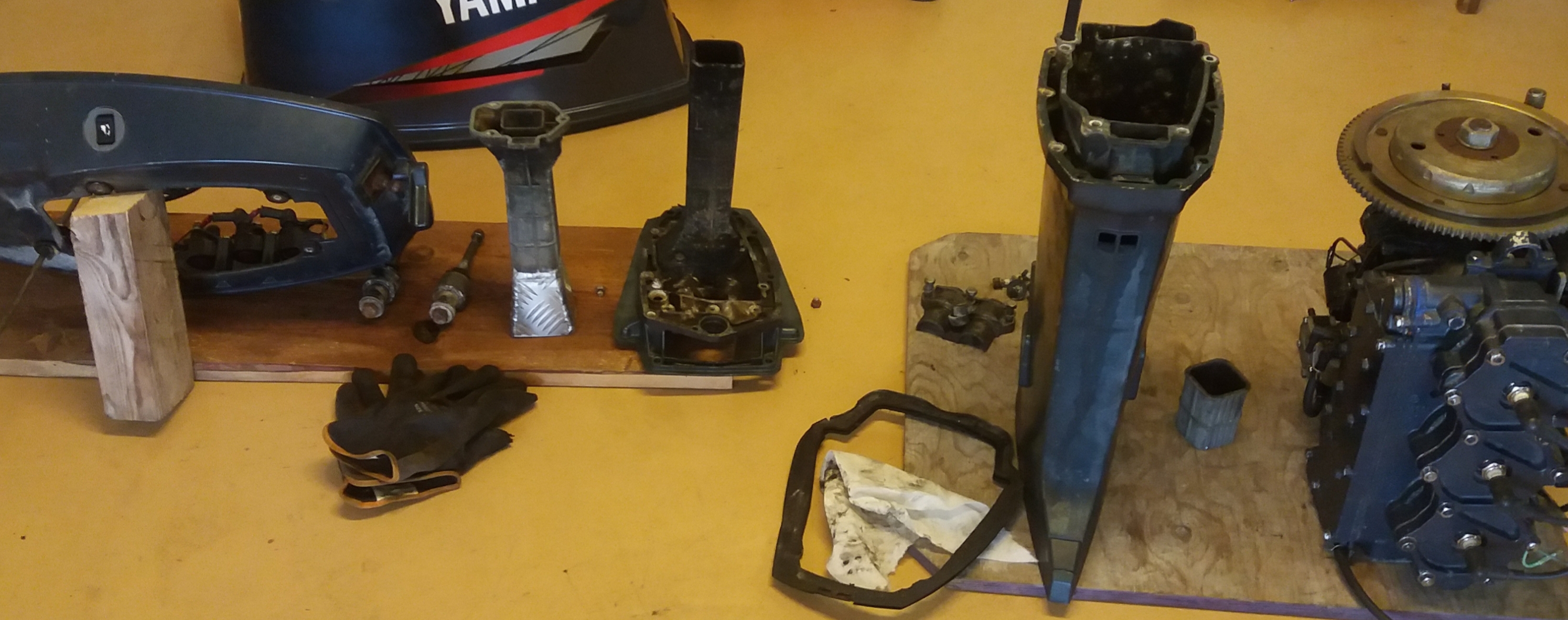

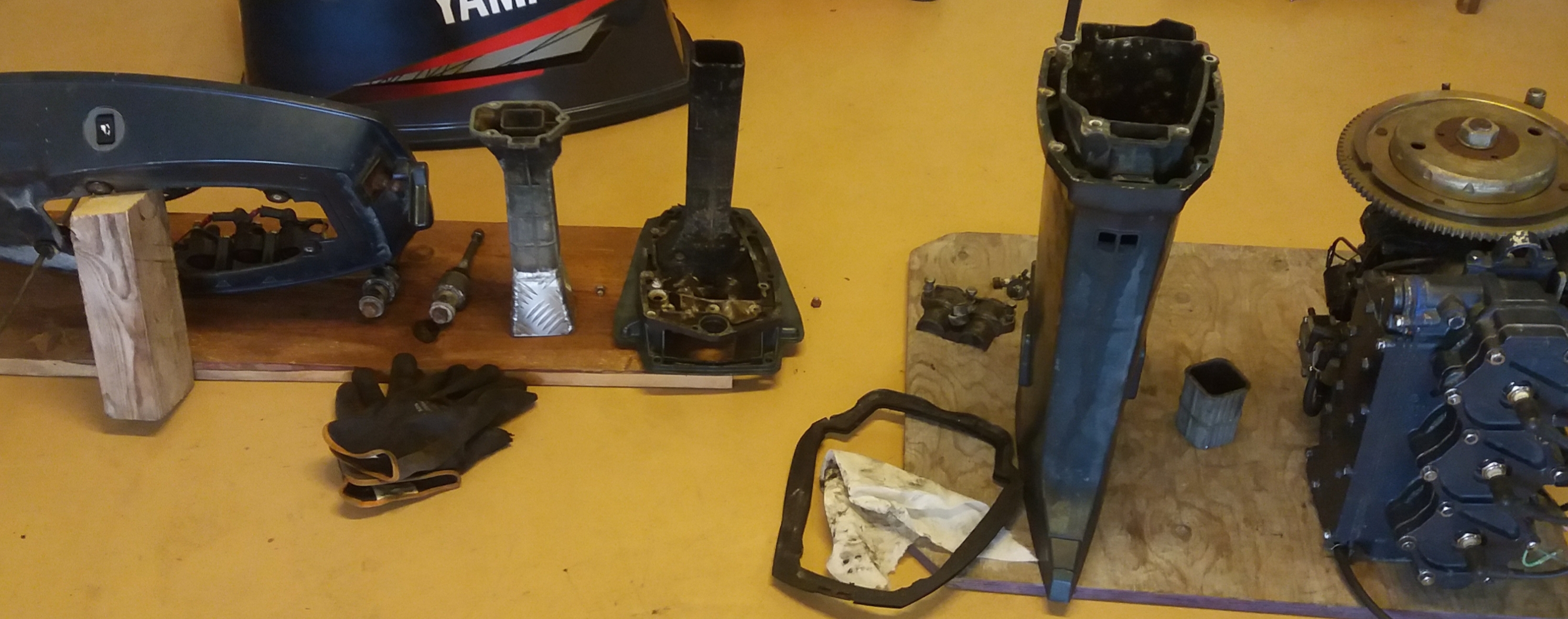

Nyt on poweri irti ja kannettu sisätiloihin.nyt vaan näyttää siltä että joudun katkaisemaan alapuslien pultit koska kolmiotukikaan ei irtoa.yhtään pulttia ei muuten vielä ole katkennut.
ViestiKirjoittaja toni » 25.04.2020 13:42

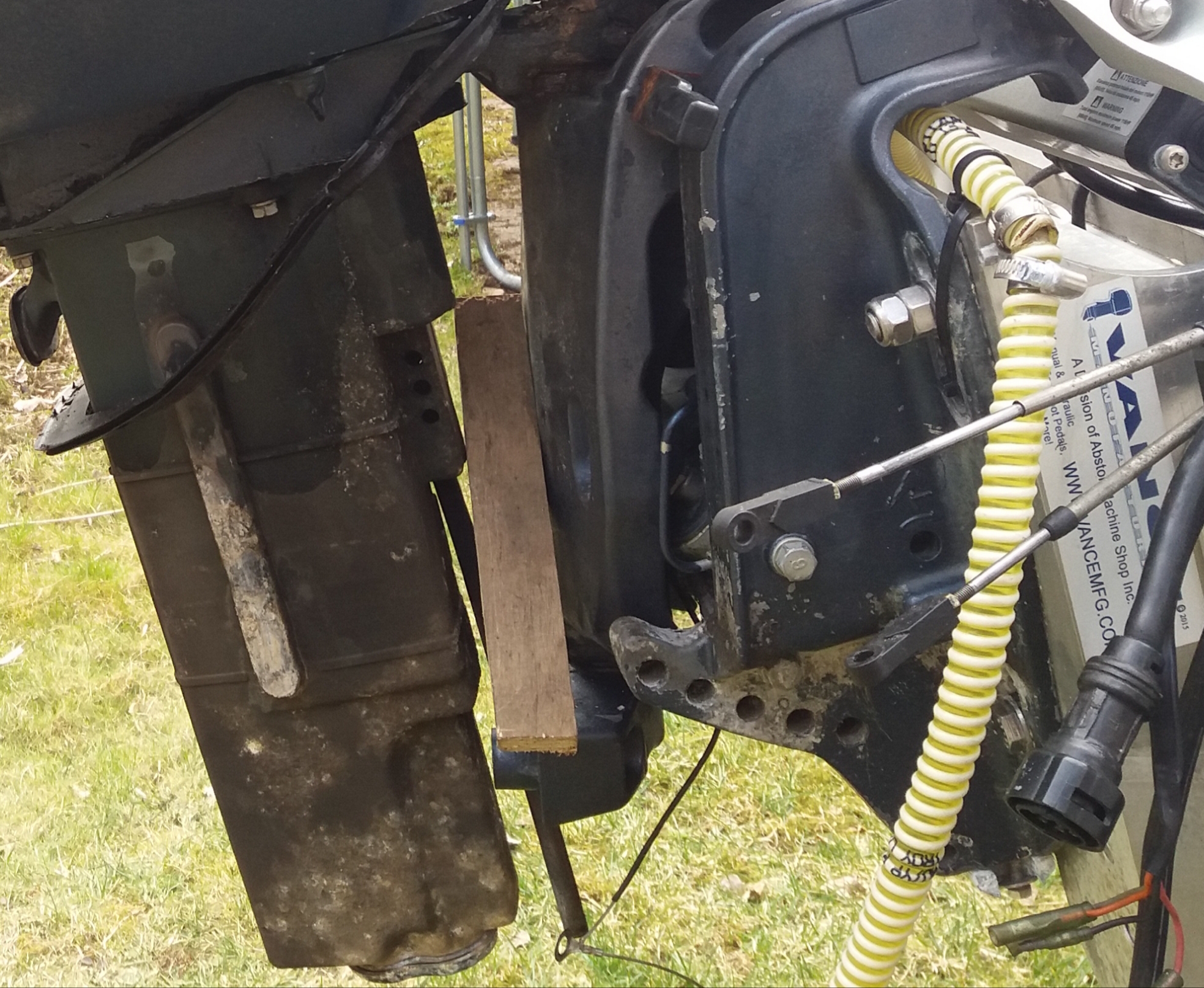

6h3 tuuninki putki suorasta osasta lyhennettiin vielä 3cm kun otti äänenvaimentimeen kiinni.olisin katkaissut äänenvaimentimeen mutta mulla suht painava vene ja luulen että olisi vääntö kärsinyt.ei sen tarkempaa tietoa asiasta kunhan nyt sais toimimaan. Viritetään sit ens talven lisää :D

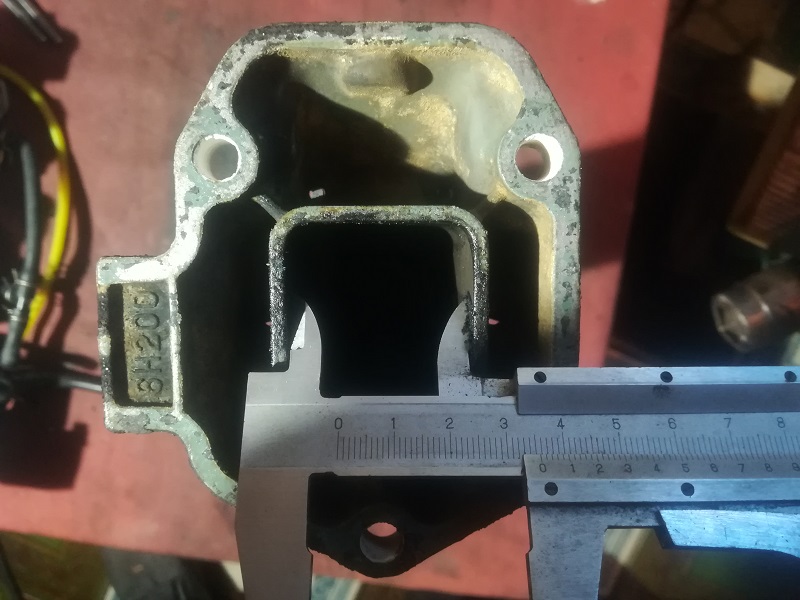

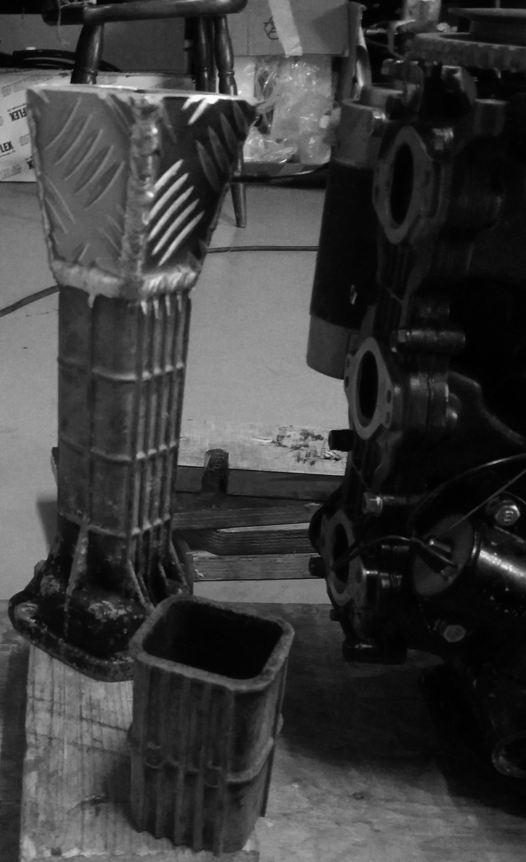

ViestiKirjoittaja toni » 02.05.2020 15:17

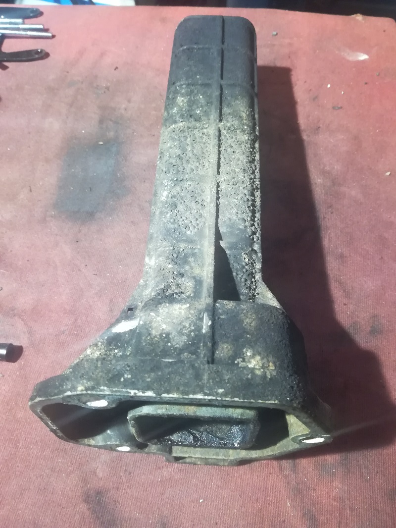

jumittavia pultteja oli riittävästi joista 5 katkesi pakoputken ja powerin väliseen osaan.porailin nuo pois onnistuneesti cobalt terällä ja käsiporalla.vanha putki kuvassa vielä kiinni kyseisessä osassa.

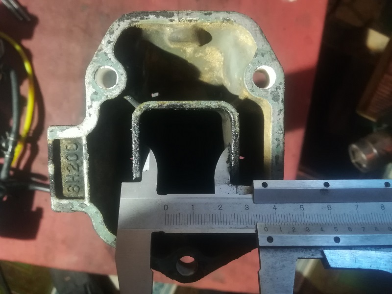

ViestiKirjoittaja toni » 06.06.2020 19:24
Tommy kirjoitti:Tämäkin mysteeri on selvinnyt. Ostin samalta myyjältä ensin rikiputken ja sen jälkeen lohkon. Kyseessä oli 60hv feto.
olen kanssa nähnyt molemmat putket ja ainoa kuri on putken sisällä kapein kohta.joka on mielestäni viilattavissa.6h3 putkea tuosta kohtaa olen vingulla viilannut.muuten niissä ei eroja ole.

Äänenvaimennin joutui tänään kulmahiomakoneen uhriksi.samalla tuli huomattua että powerin pultit oli suht löysällä tiivisteet painun tai jotain. meni nyt tos samal vesipumppu remontin kanssa.
