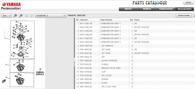

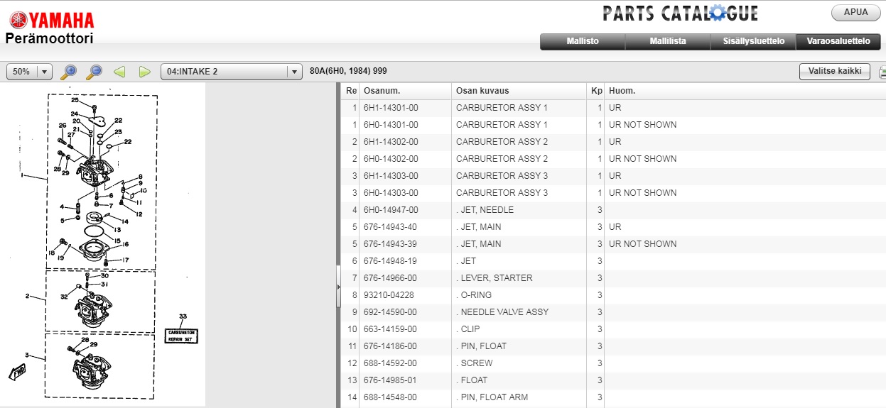

Tässä on räjäytyskuva sun 80hv -84 mallista. Tuossa on samanlailla kuin esim. 60/70hv mallissa, että räjäytyskuva näyttää kahdet sopivat kaasuttimet.
6H0 on mallikoodi 75-80hv koneelle ja 6H1 on mallikoodi 90hv moottorille.
