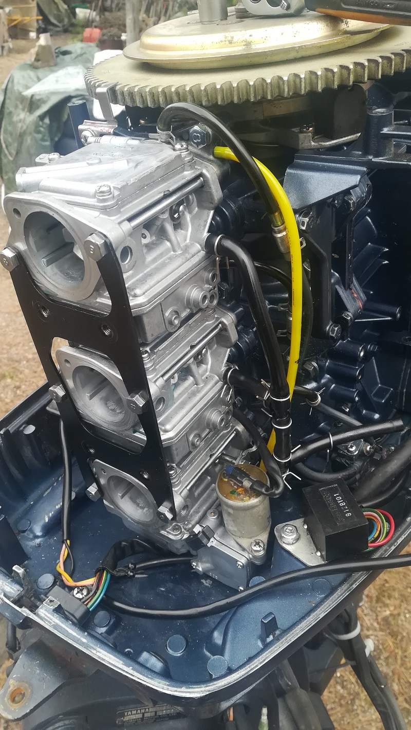

Sulla on siis tämän näköinen kaasutinpaketti koneessasi? Tuo kuva on 849cc Getol koneesta vm. 93.
Kyseessä on tosiaan vahapatruunaryyppy, joka on myös omien kokemusten perusteella Paska.

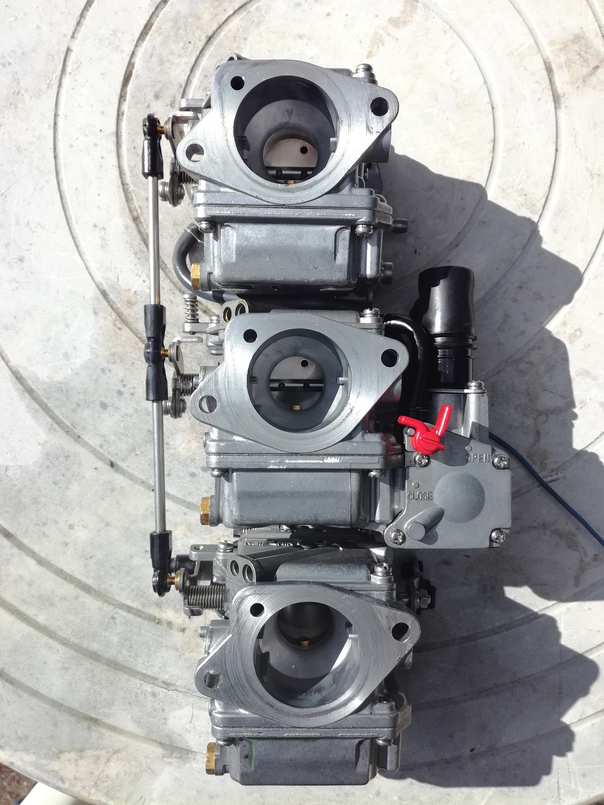

Ajassa ei välttämättä kannata mennä takaperin ihan ryyppyläppiin asti vaan ryyppysolenoidilla varustetut kaasuttimet ja koneet on ainakin itsellä toiminut ihanasti. Eli kaasuttimissa on solenoidi, joka aukeaa kaukohallinnan keinuvivusta ja polttoaine pääsee imusarjaan erillistä letkua pitkin. (kuva 2)
