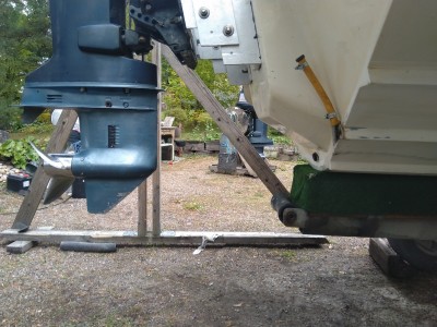

Valkoinen Dallapieta retkiveneen Yamaha seiskakympillä varustettuna =) Kuvissa vielä 12-G alupotkurilla. Kone on lyhytrikisen telineessä kiinni ja max. korkeudessa. Tänään aloin kuitenkin tekemään telinettä pitkärikiselle sopivaksi ja nostoa 10cm lisää.

Peter kirjoitti:Tuo 10mm alempana oleva kone ei kovin paljon lisää vedenvastusta kuitenkaam joten voi kannattaakin jos potkuri toimii paremmin niin.
Koneen lasku oli tosiaan vain 10-15mm, mutta se vaikutti potkurin pitoon ja koneen kierroksiin huomattavasti. Vien seuraavaksi konetta tuuman taakse ja nostan takaisin sääntöjen max. korkeudelle eli potkuriakseli -25mm pohjan alle. Katsotaan miten nopeus muuttuu.
