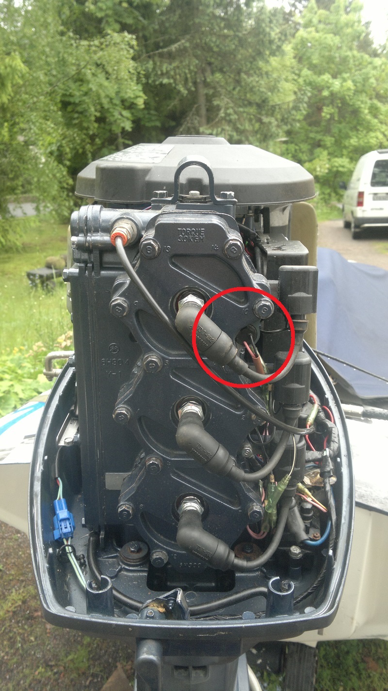

Kone hälyttää ylilämmöstä (anturi sylinterikannessa) ja öljyn määrästä (anturi öljysäiliössä). Johtosarjan pinkki johto on hälytysjärjestelmä ja summeri/rajoitin aktivoituu jos pinkki johto maadoitetaan.
Voit ensimmäisenä irtikytkeä lämpöanturin ja öljynmääräanturin yksitellen ja katsoa onko vaikutusta. Jos ei ole niin joudut etsimään vikapaikkaa, ettei pinkki johto ole mistään maissa.
Jollain on pinkki johto murtunut esim. kaukohallintalaitteen sisältä ja maadoittanut sieltä. Mulla taas kerran otti öljysäiliön johdot vauhtipyörään kiinni ja nirhasi siitä kohtaa kuoren rikki.

Tuosta kohtaa pitäisi löytyä
Re: Yamaha 70 hälytin vinkuu
ViestiKirjoittaja 6H370hv97 » 05.04.2020 12:50
Tommy kirjoitti:Tuosta kohtaa pitäisi löytyä
Moi, mikä on tuossa kuvassa termarikanavasta lähtevä johto? Lämpötila-anturi vai vedenpaine vai mikä?
Omassa on pelkkä tulppa ruuvattuna ko kohtaan. Kiinnostaa kovasti kun ei tuo jäähdytysveden riittävä virtaus/paine ole vieläkään kohdillaan.

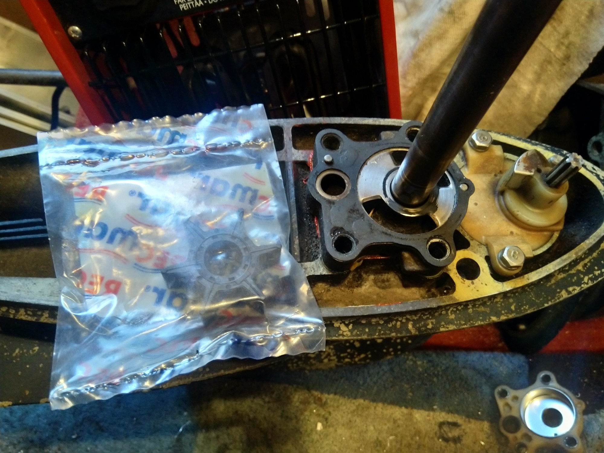

Nyt pitää laittaa tuo vesipumppupaketti uusiksi kokonaan kun ei impellerin vaihto tuonut toivottua tulosta eli kannessa ei kierrä vesi ja summeri huutaa.

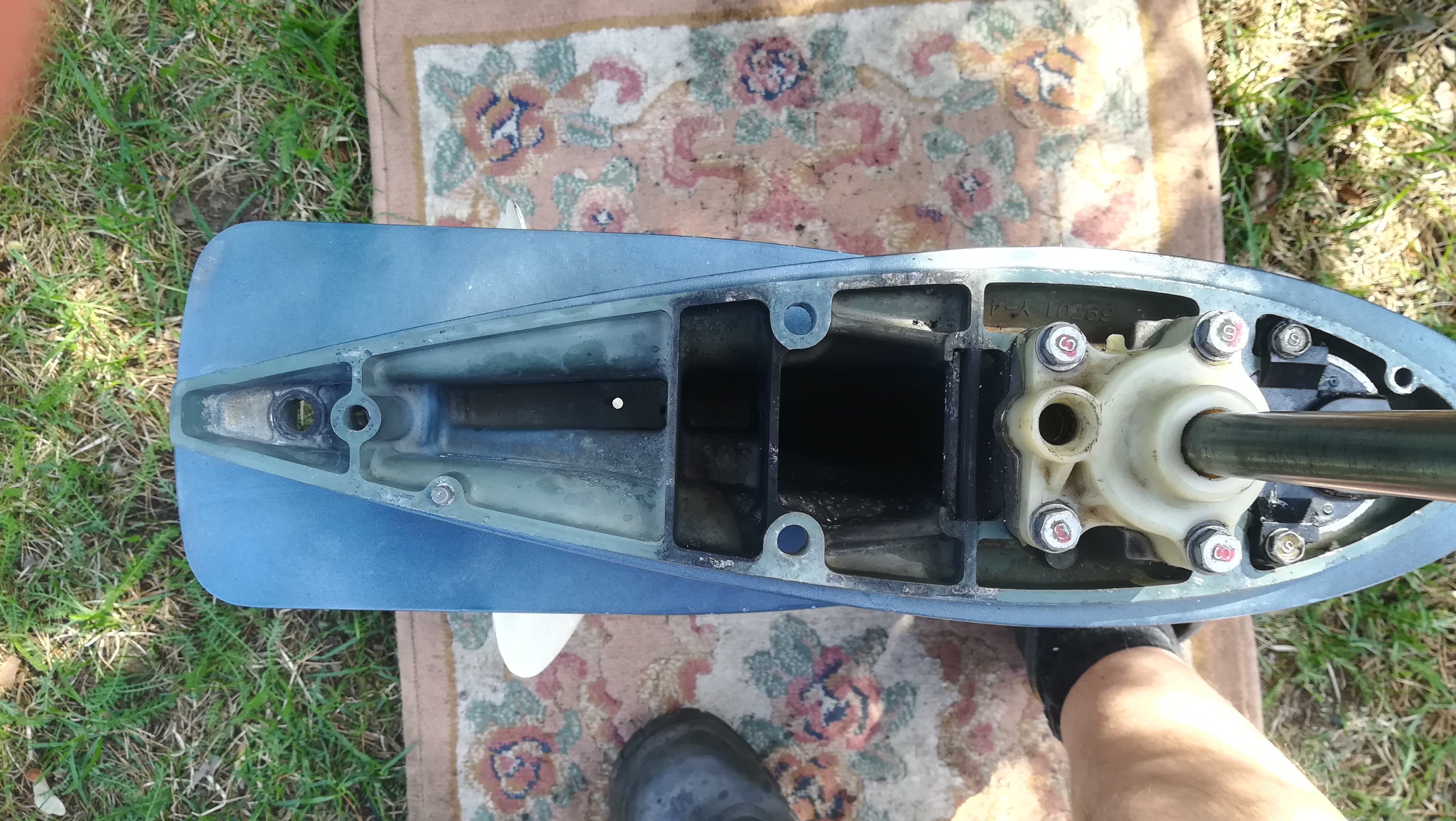

Kun perä on irti, niin voiko pumpulta mitata vesipainetta esim. porakoneelle akselia pyörittämällä? väliin tietenkin jokin joustava paksuseinämäinen letku tms. Ja vielä mistä muualta kuin merkkihuollosta saisi tilattua kaasuttimien korjaussarjapaketin? Kone 6H3 70betol ja vm-97 kun tuo kirjain on W.

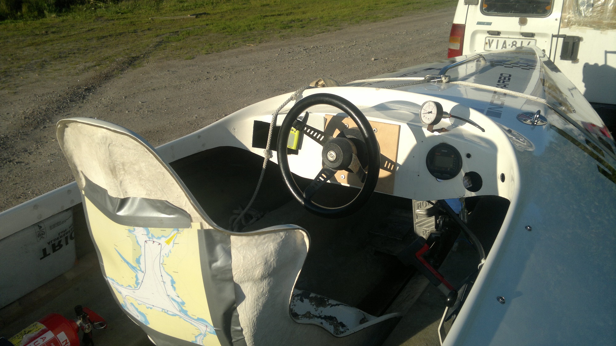

Se on 6mm paineilmaletku vedenpaineelle, menee mittarille kuskin näkökenttään. Se on aika outoa, ettei termarin vaihto/poisto auttanut ongelmaan. Mulla on ajottain samaa ongelmaa uistelussa, mutta siihen on kyllä auttanut termarin poisto ja lohko on ollut sen jälkeen uistelussa jääkylmä. Siipipyörän lisäksi tuo tiiviste levyn ja kannen välissä on "laatukriittinen". Sen kuntoon kannattaa kiinnittää huomiota, jos se vuotaa niin vesi ei kierrä.
Pelkkää perää tuskin pystyt helposti koeponnistamaan, mutta jos otat perän pois ja liität puutarhaletkun suoraan nousuputkeen ilman perään ja koekäytät niin saat mahdollisesti testattua kiertääkö vesi silloin lohkossa.

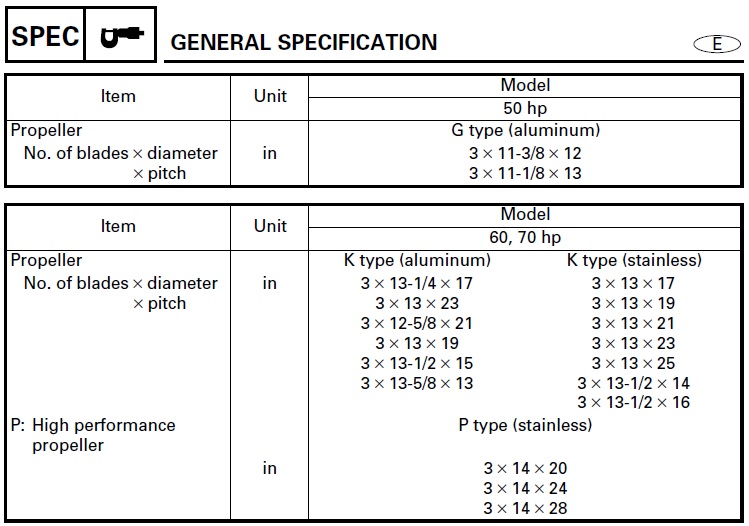

Moi, sen verran vielä että mikähän mahtaa olla tuon 70:n vakiopotkuri? Moottori on ollut aiemmin melkolailla painavammassa veneessä ja potkurina on nyt 13 1/2 X 15 K.
Nykyinen alumiinifasteriri (n.500kg) ponkaisee kyllä rajusti pintaan eikä kaihda isompaakaan kuormaa. Kierroksia ottaa tuolla ropelilla n 5800rmp.
Ajattelin, kun jäät hieman runteli tuota nykyistä, hankkia uuden potkurin niin tuota nousua pohdiskelen ja vaihtoehtoja varmaankin löytyy?
6H370hv97
Viestit: 10
Liittynyt: 03.06.2019 16:49
ViestiKirjoittaja Tommy » 07.04.2020 19:07
13 ja 25 tuuman väliltä paketista riippuen =) 5800rpm kuormalla on ihan OK.. Sinuna yrittäisin löytää samanlaisen kuin nykyinen.. Merkki, malli, materiaali, halkaisija ja nousu.
Jos joudut tai haluat vaihtaa potkuria niin joudut väkisinkin testaamaan, koska potkurit saattaa olla ihan erillaisia eri valmistajan ja mallin kesken.
