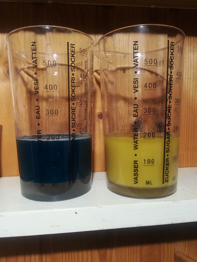

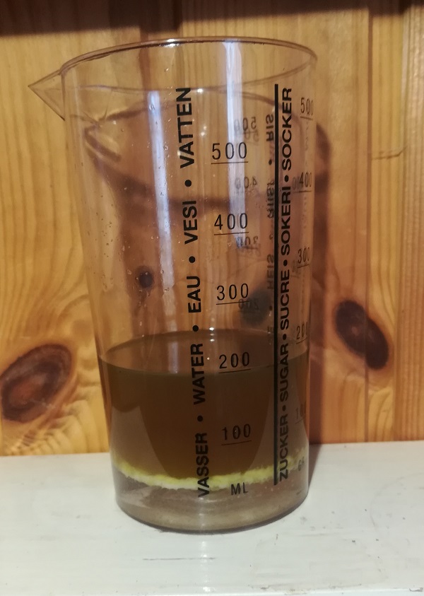

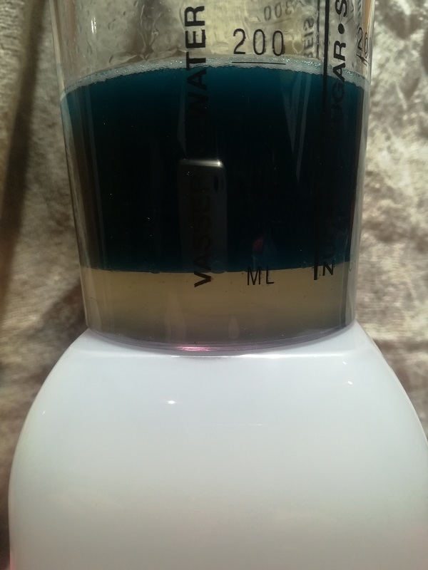

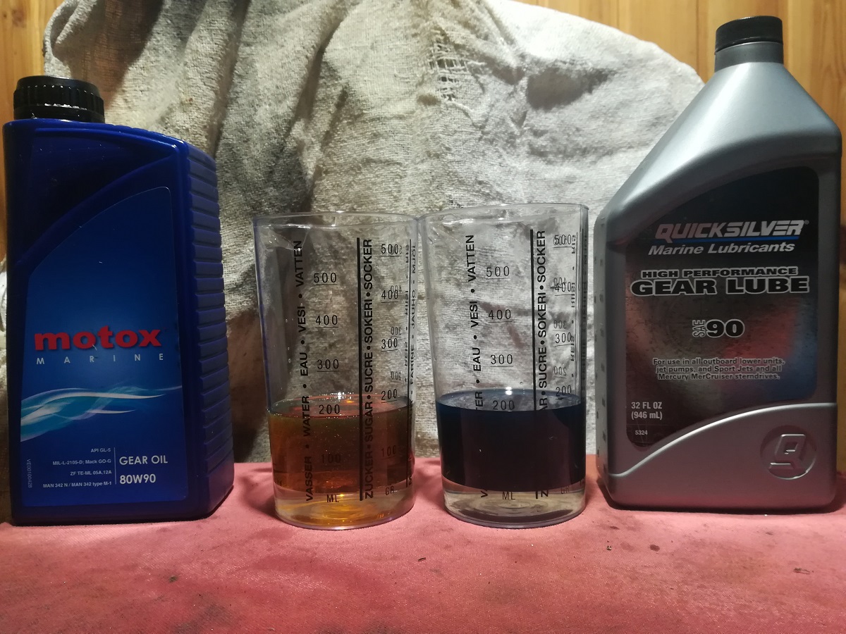

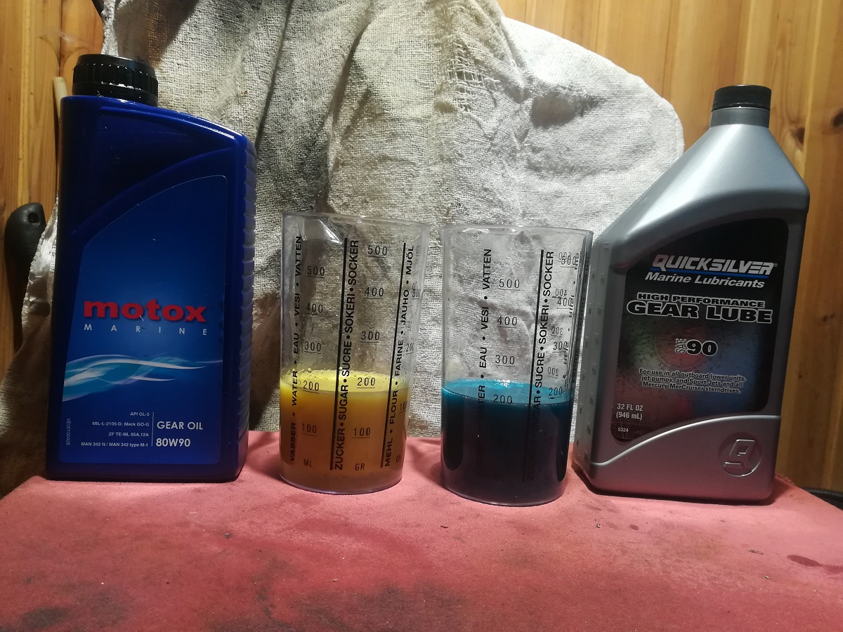

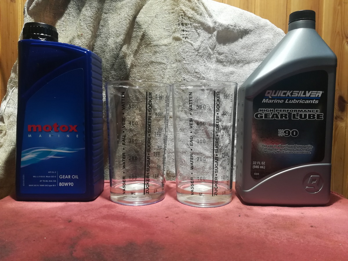

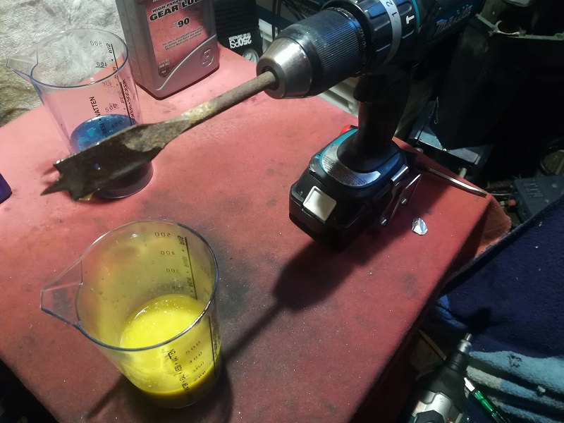

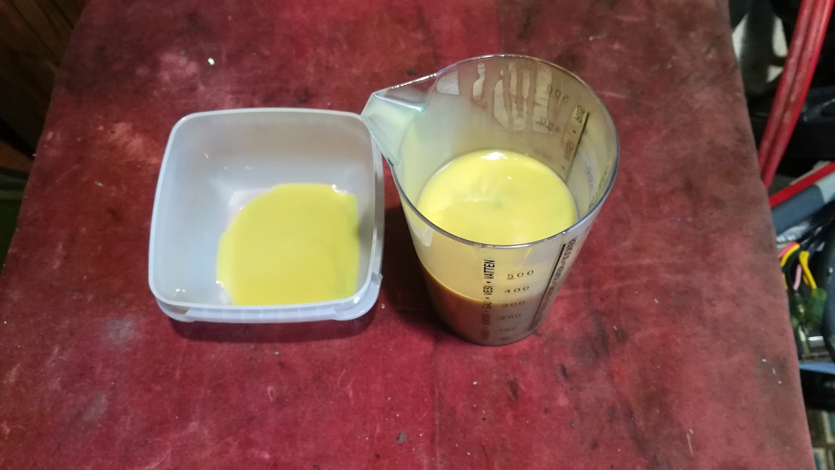

Jokainen saa tehdä testistä omat johtopäätökset, mutta keskustelu on sallittua ja toivottavaa :)
1: Molemmissa mitta-astioissa on 5cl hanavettä ja ruokalusikallinen suolaa
2: 15cl uutta peräöljyä lisätty veden päälle
3-5: Sekoitettu 5min molempia porakoneella
6-8: 2h sekoituksen jälkeen

Eli Quicksilver - öljyssä vesi erkanee pohjalle ja Motox taas jää emulsioksi. Miten lienee tilanne viikon kuluttua?

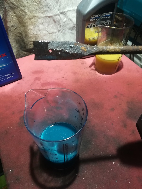

ViestiKirjoittaja Tommy » 11.03.2018 17:54

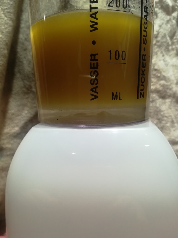

Quicksilverissä ei tapahtunut mitään muutosta 2kk aikana, mutta Motoxista voin ottaa uuden valokuvan.
Öljy on nyt seissyt mitta-astiassa koskematta reilun 2kk.
Vesi on edelleen pohjalla, sitten on ohut samea kerros, jonka päällä on suht kirkasta öljyä.

ViestiKirjoittaja Tommy » 15.03.2018 20:07
Tässä valokuva Motox öljystä

ViestiKirjoittaja Tommy » 18.04.2018 21:35
Yritin demota vesiongelmaa, että pienikin vesimäärä muuttaa koko öljyn emulsioksi. Lopulta täytyy kuitenkin antaa pisteet myös Motox peräöljylle, että siinäkin vesi pakeni muutaman päivän odottelun jälkeen pohjalle. Ainakin itse olen siinä uskossa, että veden on parempi olla kotelon pohjalla kuin sekoittuneena öljyn joukkoon, koska silloin öljyn voiteluominaisuudet laskevat. Samoin kotelon pohjalla mahdollisesti oleva vesi on helppo päästää öljytulpasta ulos.
Kuvassa tilanne mitä tarkoitan, mutta en tiedä mitä peräöljyä edellinen omistaja on käyttänyt. Mahdollinen vesimäärä ei vaikuta suurelta, mutta koko öljy oli samanlaista litkua. Tietenkin aina parempi jos vettä ei mene peräöljyn joukkoon =)
