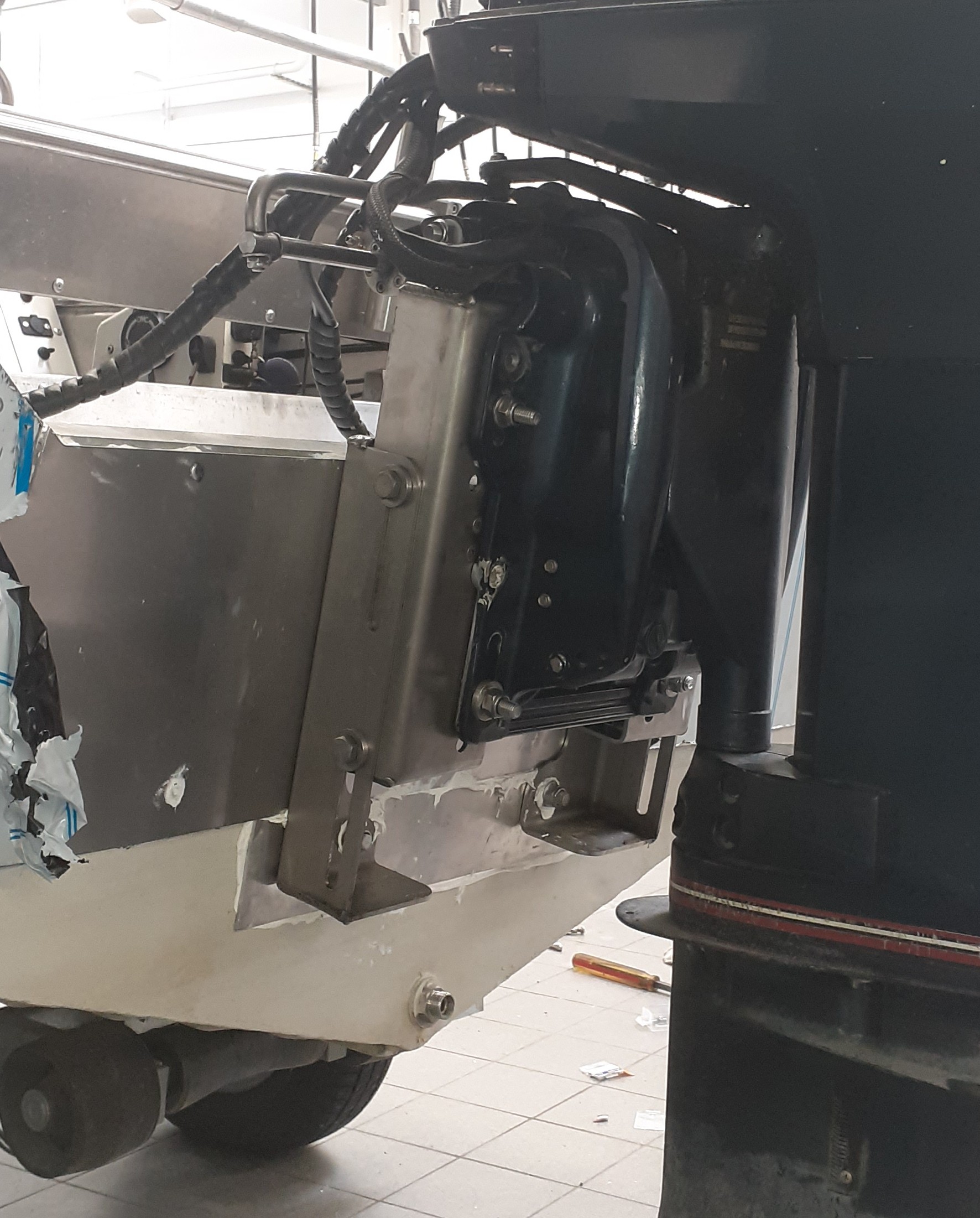

ViestiKirjoittaja Juho » 23.05.2021 13:58
Teline asennettu.Säätöä riittää.Koe ajoa odotellessa..
Teline
Re: Evinrude 40 viritystä
ViestiKirjoittaja transom » 24.05.2021 20:23
Bensapumpun toimintaan ei kovin merkittävästi vaikuta letkun pituus (kunhan nyt ei ala kymmentä metriä lisäämään) vaan nostokorkeus. Se lienee lähes sama kummassakin paikassa. Alussa tietysti joutuu pumppaamaan muutaman kerran enemmän jos letku on tyhjä.
ViestiKirjoittaja Juho » 24.05.2021 21:13
Joo,se oli mielessä kun tota telinettä suunnittelin,mutta täytyy nyt koeajaa ensin eihän toi niin painava ole,voi olla jopa paino perässä tarpeenkin että sais keulaa ylös.
